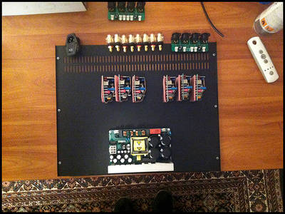

Is er ook een bouwtopic van de versterker?
hsmeets
Berichten: 2818
Re: Nieuwe speakers (long term project)
Bericht door hsmeets »
http://forum.zelfbouwaudio.nl/viewtopic ... 20&t=18985
Maar niet elke scheet is beschreven in detail.
Berichten: 4595
Bericht door Zweitse »
Bedankt, ga ik even door lezen. Ik zit zelf al even te denken aan 6 x UcD in een Hifi2000 kast.
