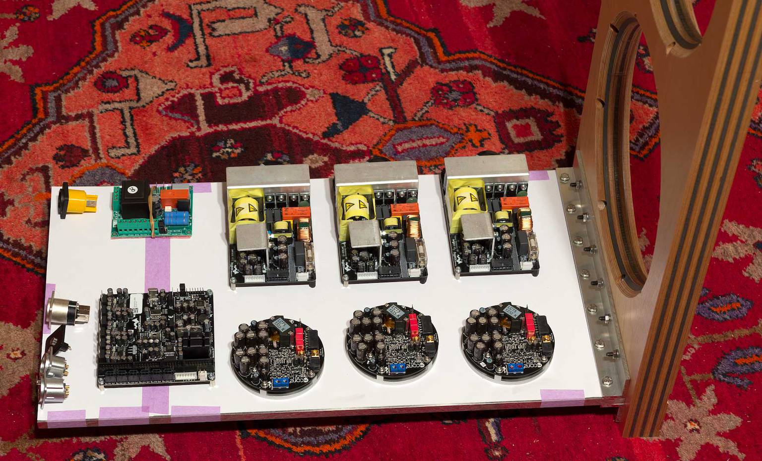

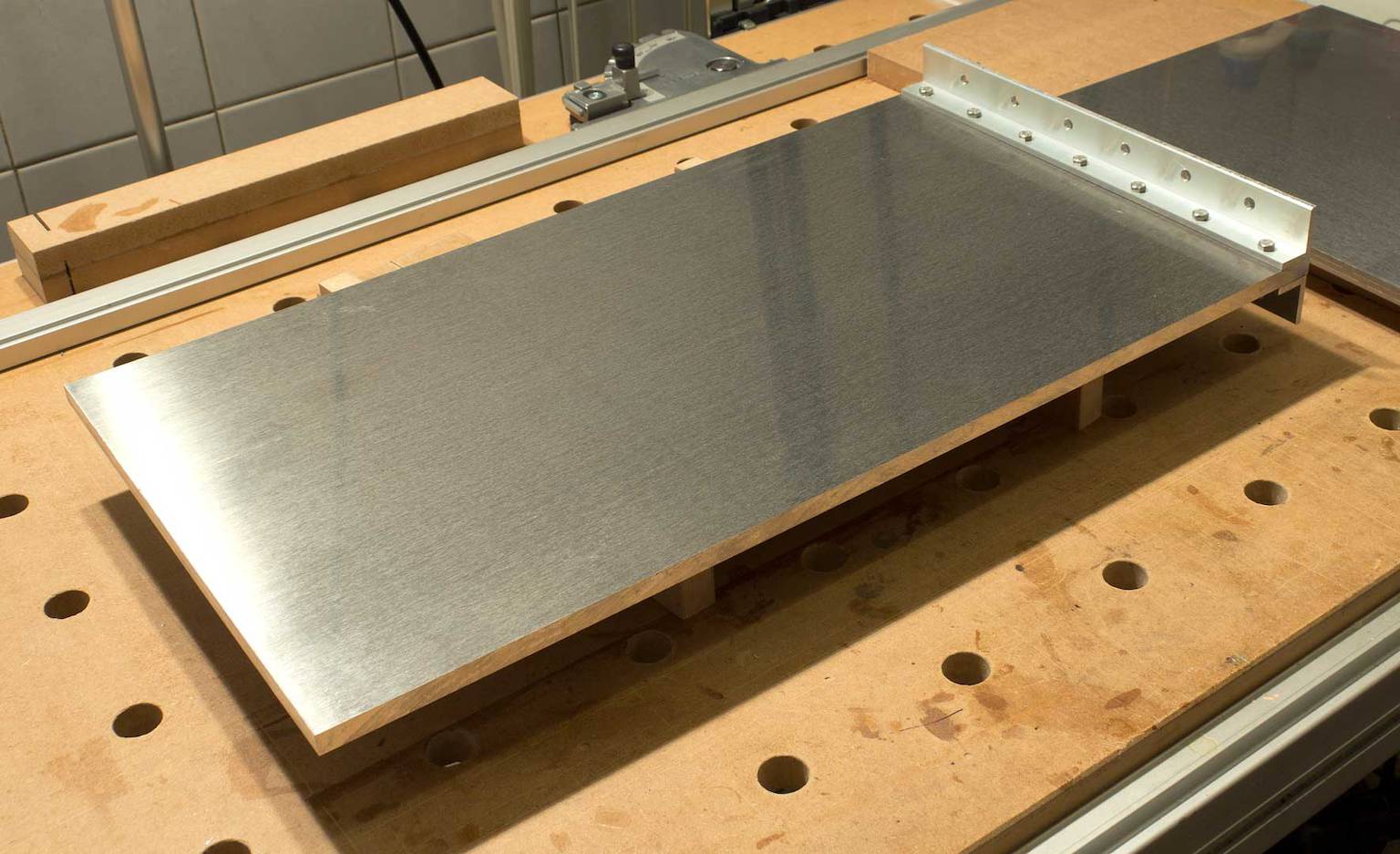

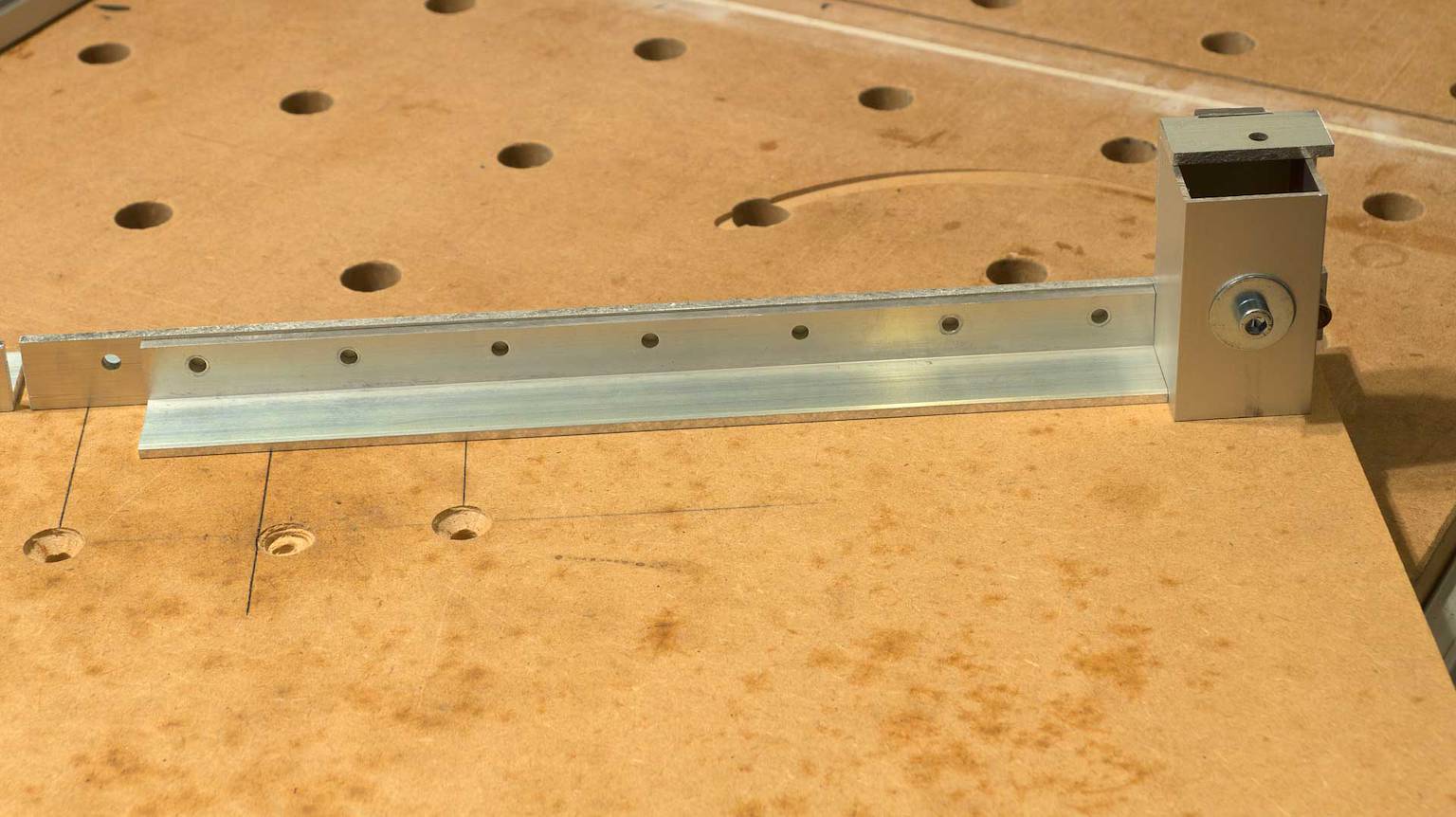

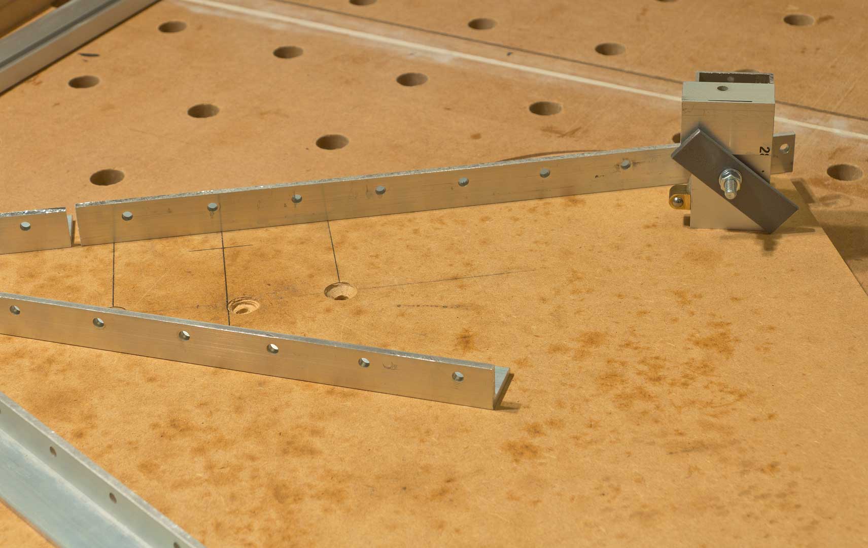

Er is eindelijk weer eens wat voortgang te melden.
Een constructie om gaten netjes op een rij met dezelfde afstand te boren: De kogel van de kastsluiting valt toevallig mooi in de gaten die in het aluminium profiel zitten. Het is gezaagd uit een 4mm dik 19" rack profiel. Één rij gaten zit er al in, dus da's lekker makkelijk. De plaat MDF met de boormal wordt op de kolomboor bevestigd en zo is het verder makkelijk boren. De hoekprofielen zijn voor de bevestiging van een plaat aluminium van 30cm x 55cm x 1cm: Deze wordt helemaal onderaan de baffle bevestigd met boven en onder elk 6 stuks M6 bouten. De hoekprofielen zitten met 7 stuks M5 bouten aan de plaat vast. Ik hoop dat het zo stevig genoeg zit, het is nogal een grote 'arm' en een kort hoekprofiel. De plaat weegt overigens 4,5 kg
De plaat is tegelijk steun voor de baffle, montageplaat voor de versterkers en filter en koelprofiel voor de versterkers en serieweerstanden. Er komt één steun midden achter, misschien verstelbaar, zo lijkt de plaat 2,5cm boven de grond te zweven. Achter komt L profiel van 2cm x 7cm x 2mm voor de montage van de connectors, ik weet nog niet zeker of ik dat links en rechts ook doe. De 'kast' wordt in ieder geval niet hoger dan 7cm in totaal.
Morgen de gaten in de baffles boren voor de rampamoeren. Ook weer een fijne spieroefening, de baffles wegen namelijk 15kg per stuk en dat is met de gaten voor de drivers al helemaal klaar.
Gerrit

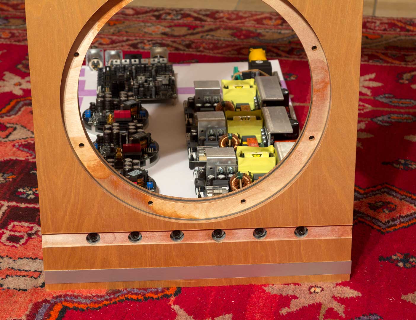

Om zeker te zijn dat het wel goed komt met de rampamoeren heb ik wat testjes gedaan met een reststukje. Het resultaat was niet geruststellend, het was weliswaar maar een stukje van 3cm breed waar ik mee aan het testen was maar het ging mij toch net te makkelijk kapot.
Dus toch maar gewoon bouten door de plaat heen. Aangezien de bouten als zodanig geen gezicht is worden ze verzonken en afgedekt met een strip aluminium van 2mm dik. De baffle is al voorzien van een laag vernis, de strip is er nog losjes in gedrukt. De plaat zit nu erg goed vast aan de baffle, er zit nauwelijks nog beweging in en dat met die lengte. Nu is het zaaks de plate amp verder op te bouwen met de diverse modules. De 3,5mm jack is voor het amp-on signaal van de subwoofer versterker zodat deze pas actief wordt als de DLCP is opgestart. Het geheel wordt gewoon met een stevige schakelaar van spanning voorzien, als het uit is is het ook uit. De baffles krijgen nog een laatste laagje vernis en dan zijn die klaar

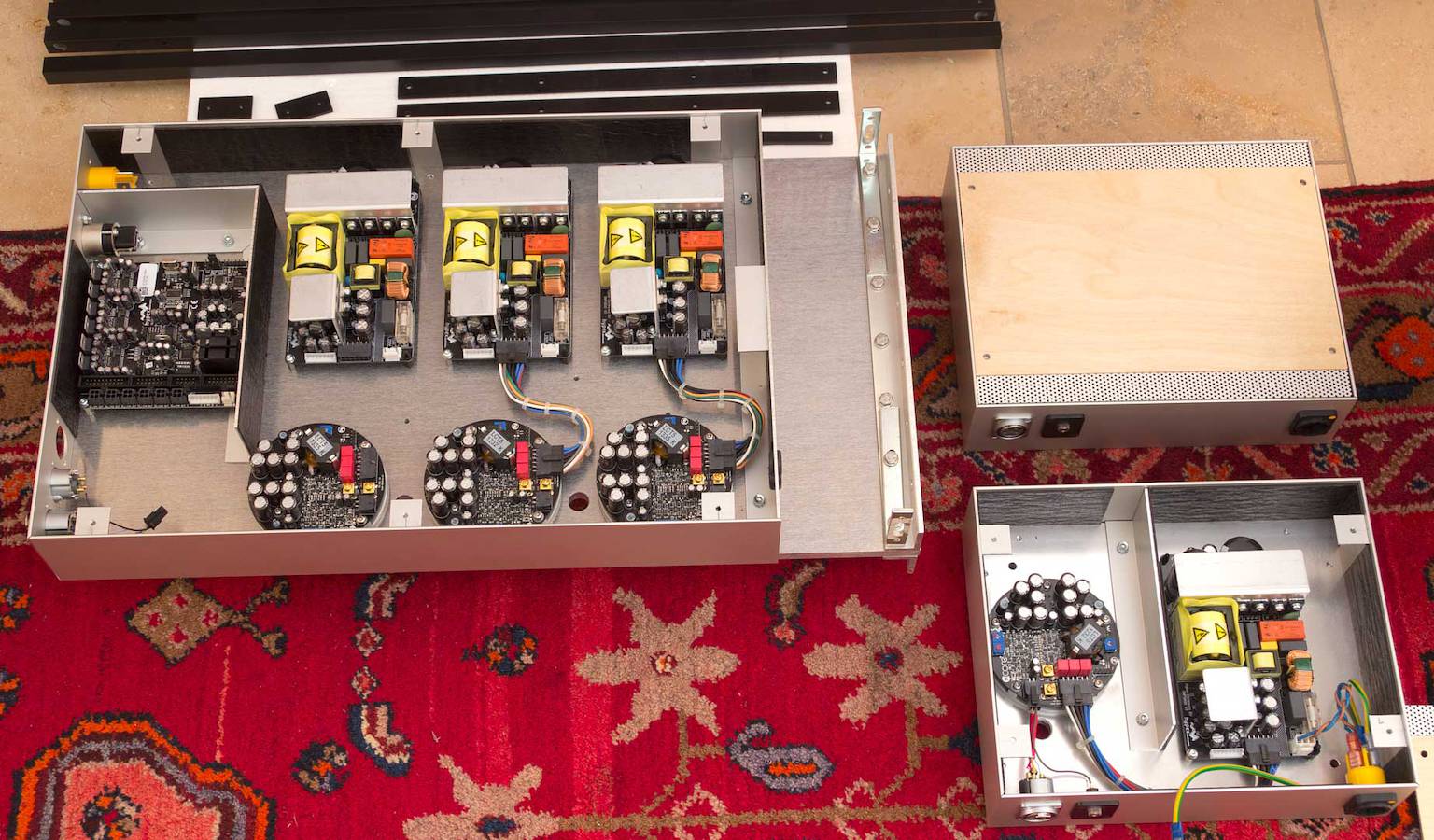

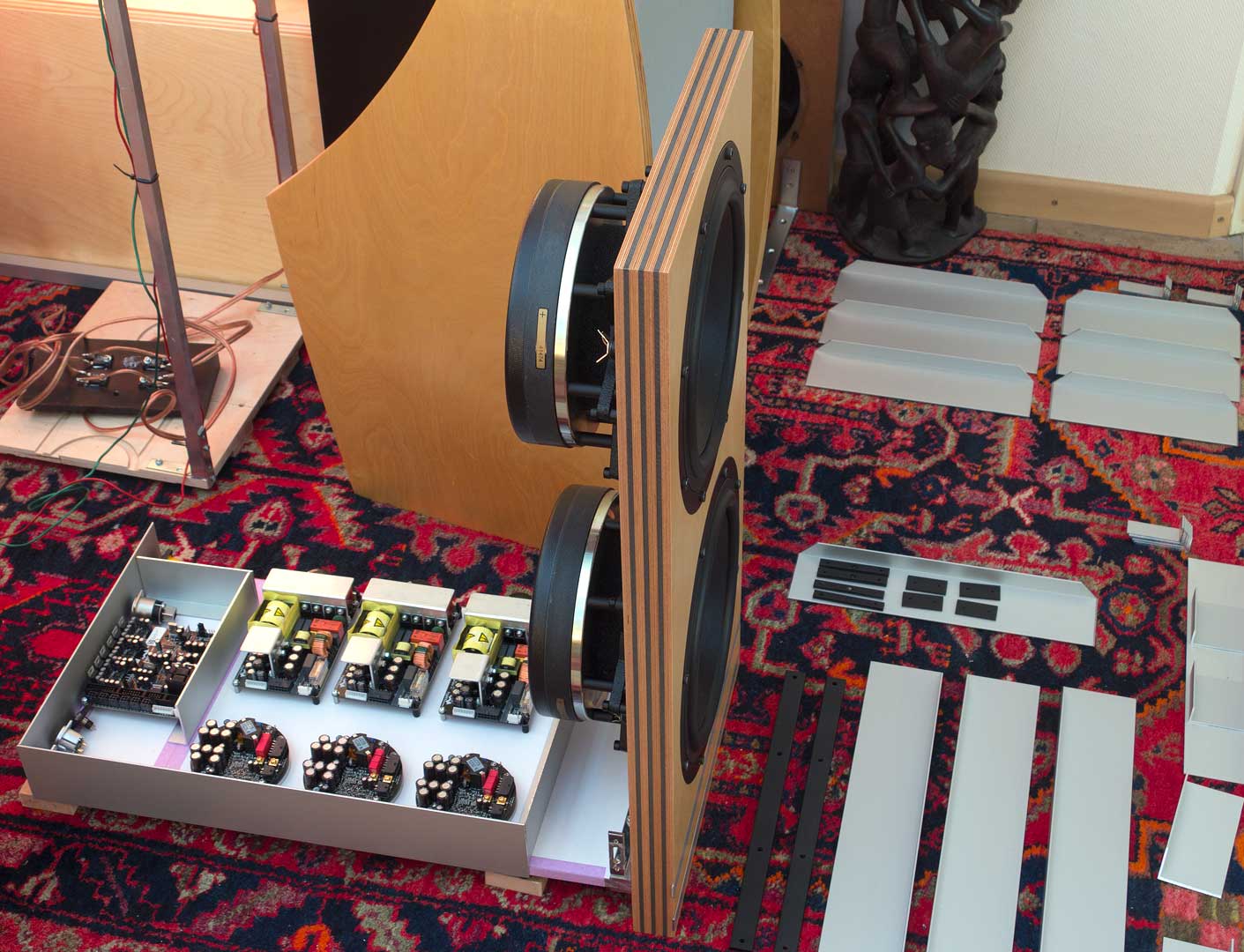

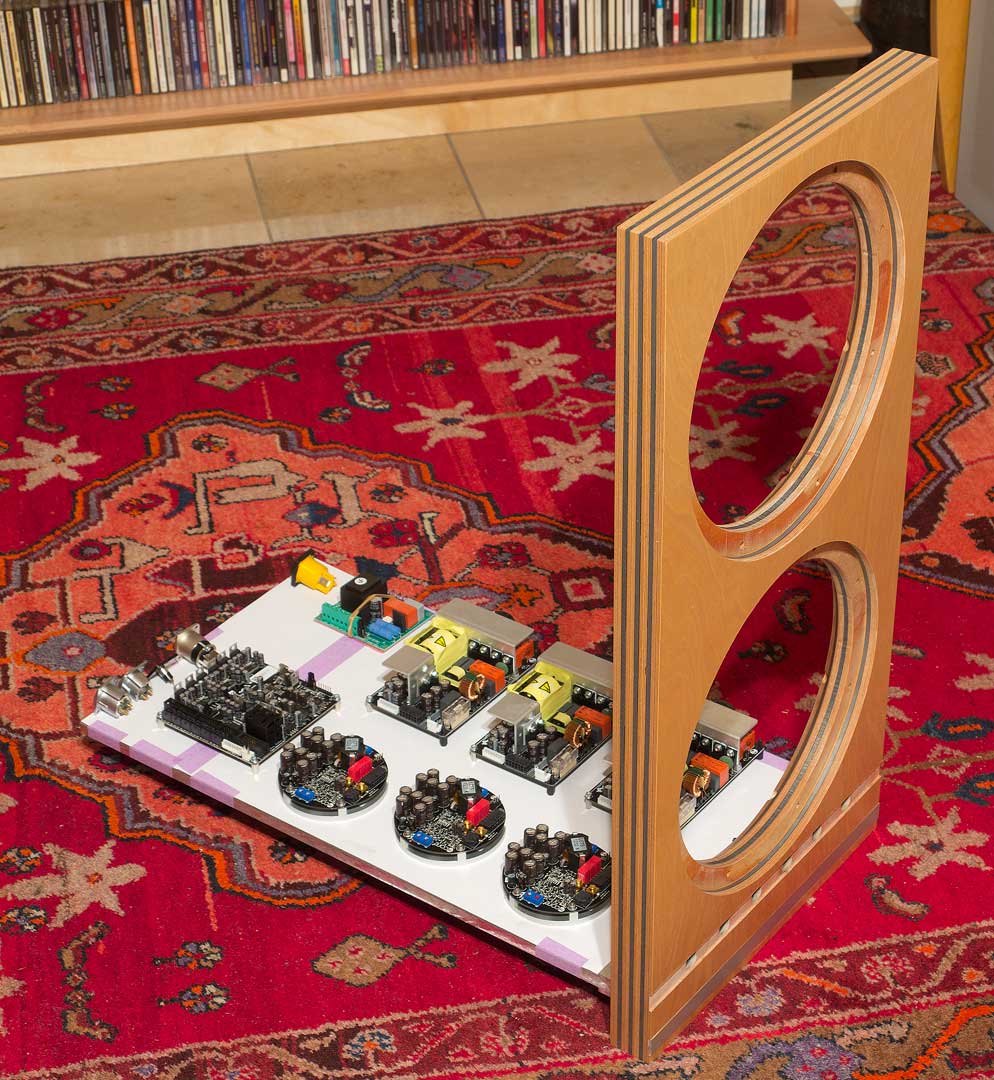

Het nieuwe jaar maar even beginnen met een kleine update.
Met de driver in de baffle gemonteerd lijkt het mij geen goed plan om de SMPS en NCore direct onder de magneet te parkeren, alles is dus zoveel mogelijk ingeschikt om de afstand tot de magneet te vergroten. Alle profieldelen zijn inmiddels gezaagd maar moeten nog wel van gaten worden voorzien. De onderdelen voor de bevestiging van mid en hoog zijn wel helemaal klaar en matzwart gespoten. Het testframe is links boven in de hoek te zien. De bevestiging van het nieuwe frame is zichtbaar net achter de baffle op het hoekprofiel wat de baffle met de plaat verbind. Het centrum van de mid en hoog membranen komt dan op lijn met de stofkap in de Flexunits.
De aluminium strips zitten er nu nog los in, vandaar dat het niet helemaal strak lijkt. De baffle is net zo breed als de Orion er naast, 33cm. Aan de ene kant lijkt de baffle wat massiever door de grote zwarte vlakken van de woofers, maar aan de andere kant neemt het geheel optisch duidelijk minder plek in dan de Orion omdat het geen diepte heeft.
De deksels wil ik van 1mm vliegtuigtriplex en aluminium gaatjesplaat maken met uitsparingen in het triplex voor ventilatie. De deksels vallen tussen de wanden en steunen op hoekstukjes welke aan de binnenkant op de zijprofielen gelijmd worden.
Gerrit
Gerrit

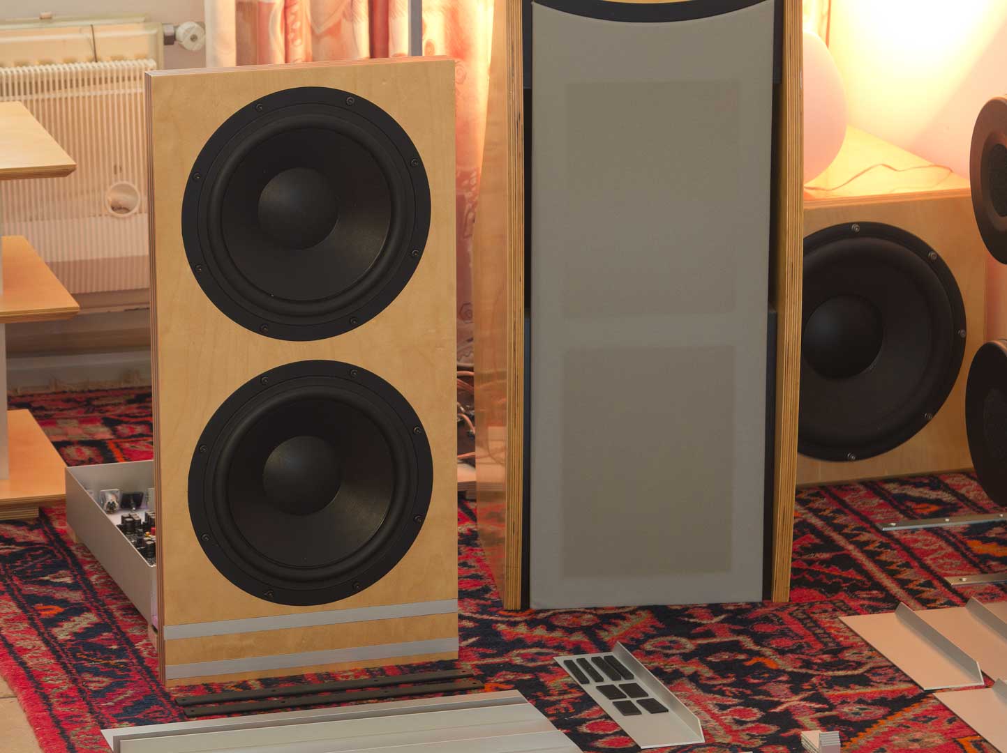

Het einde komt langzaam in zicht. De versterkers voor de subwoofers zijn inmiddels klaar en het opbouwen van de versterkers voor de dipolen is begonnen.
De sub versterkers zijn 20 x 25 x 7cm, ze worden achter op de subs bevestigd met de connectors naar beneden. Er komt een beetje ruimte tussen de achterkant van de sub en de plaat zodat deze z'n warmte goed kwijt kan, wellicht niet nodig maar 'overengeneering' past wel in het concept. De scheiding tussen de NCore en de voeding is niet zo zeer voor de afscherming maar ter versteviging zodat het deksel niet in de behuizing kan worden gedrukt als je de sub per ongeluk ergens tegenaan schuift. De DLCP heb ik wel bewust afgeschermd, dat leek me wel gepast.
Gerrit
Gerrit
