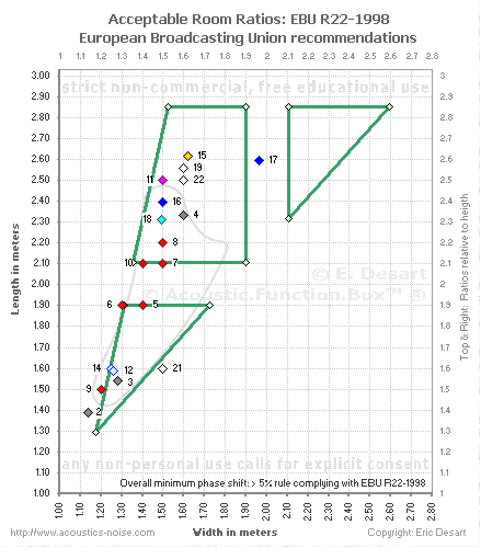

Heb je hier meer aan citroen voor je onderzoek:

Maar om de kern van het probleem verder te nuanceren: Niet elke ruimte heeft last van storende staande golven
Als je luisterruimte de verhoudingen heeft binnen de groen driehoeken, heb je weinig te vrezen:
