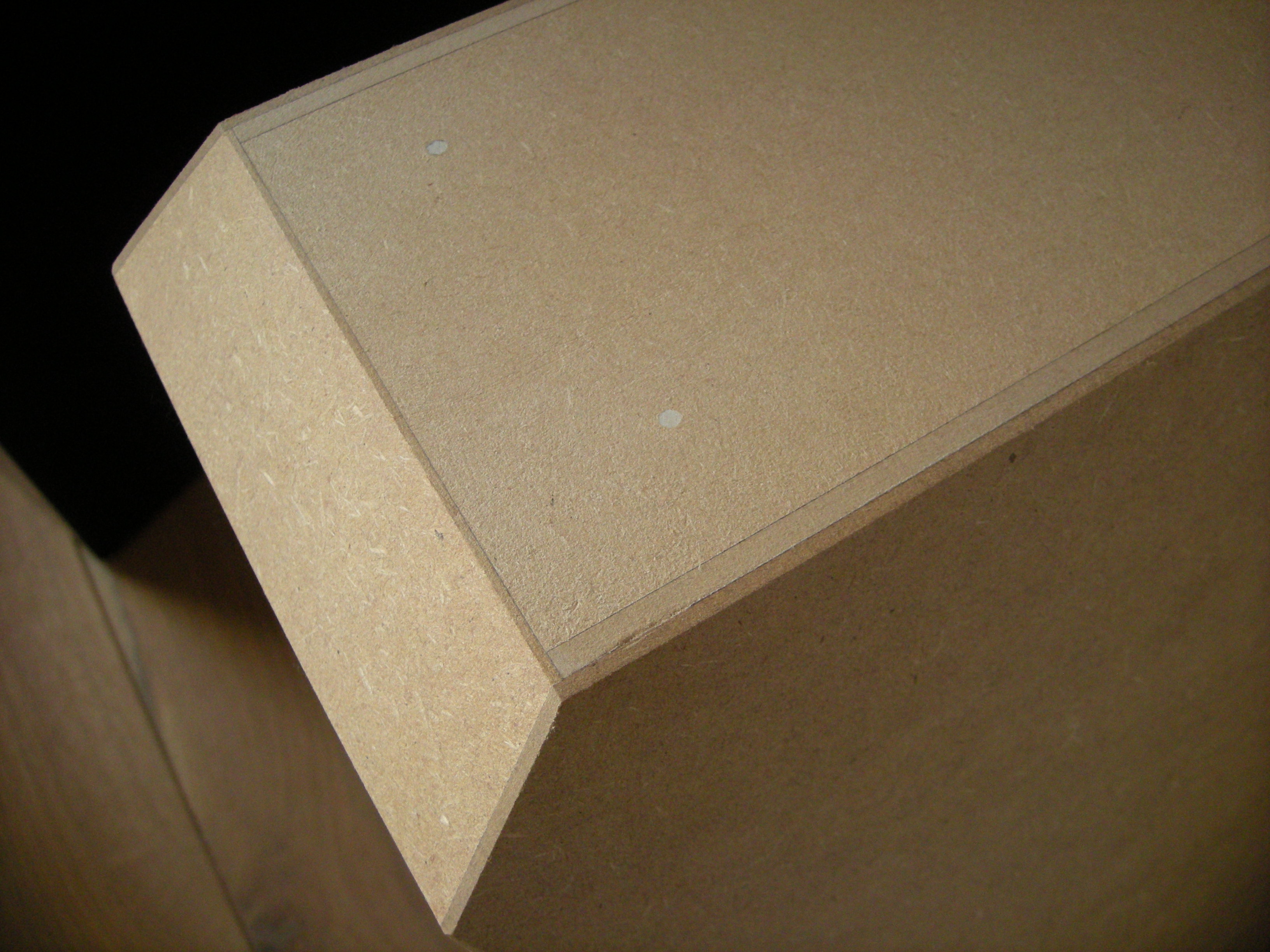

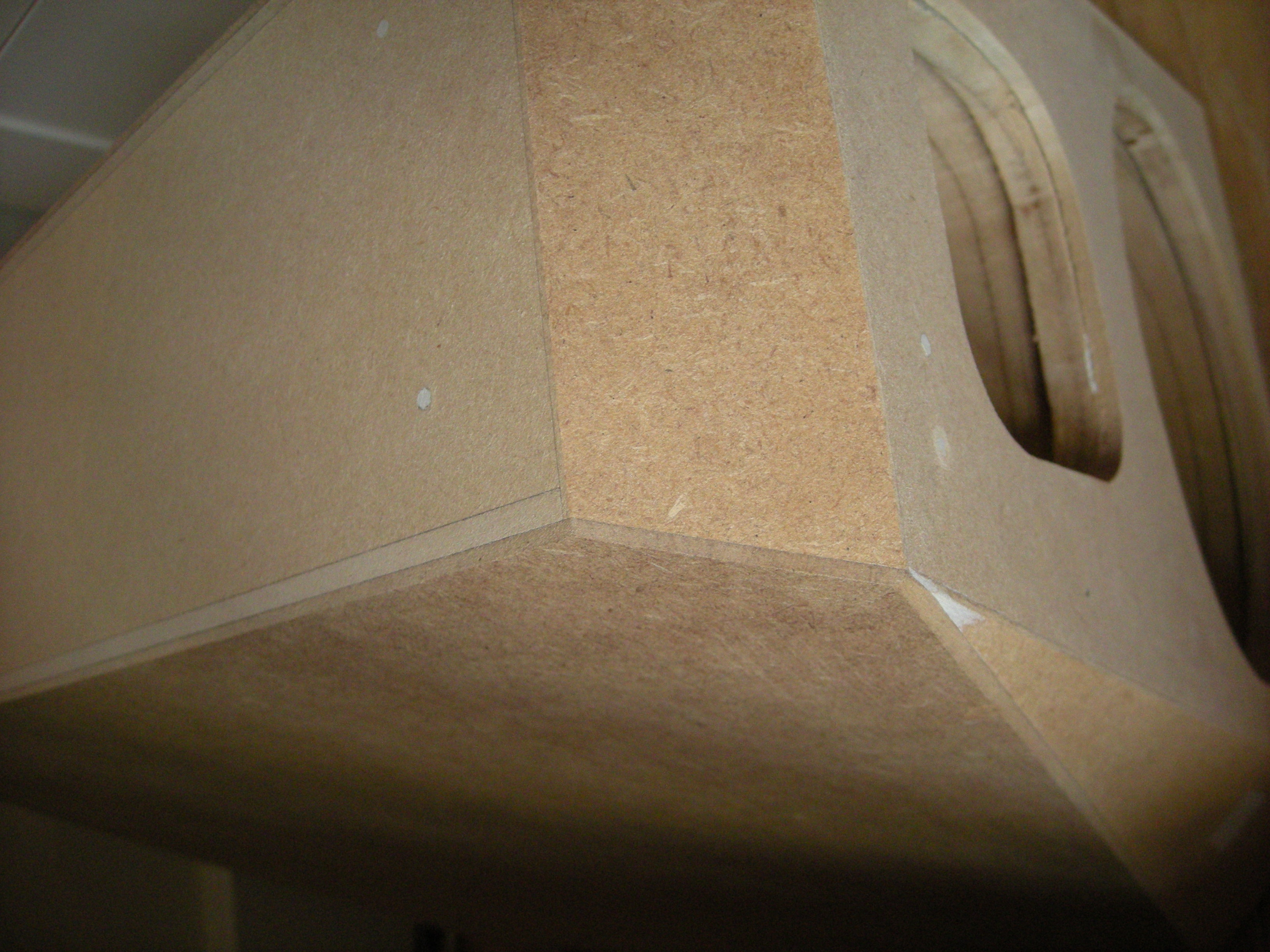

Het is al lange tijd stil geweest maar ik heb niet stil gezeten.
Het is een monnikken werk om de kast spuit klaar te krijgen. :roll:

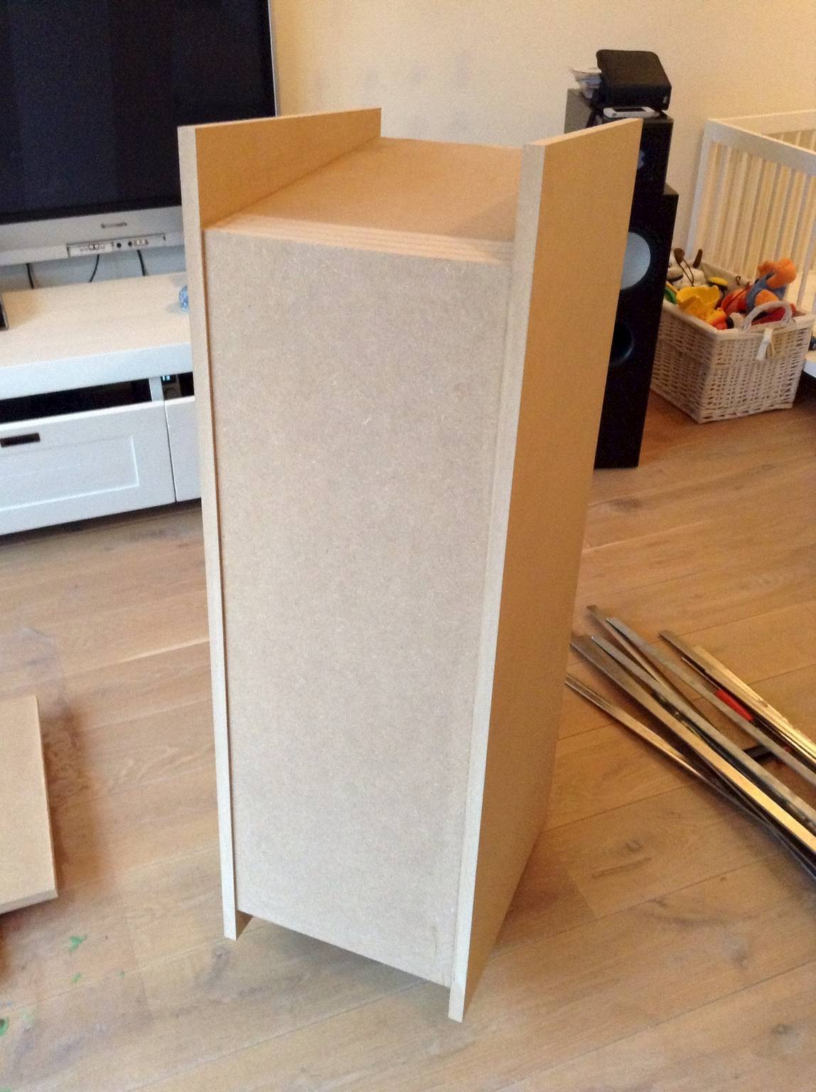

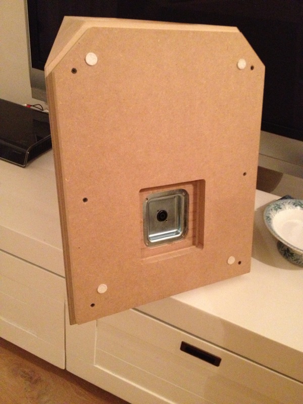

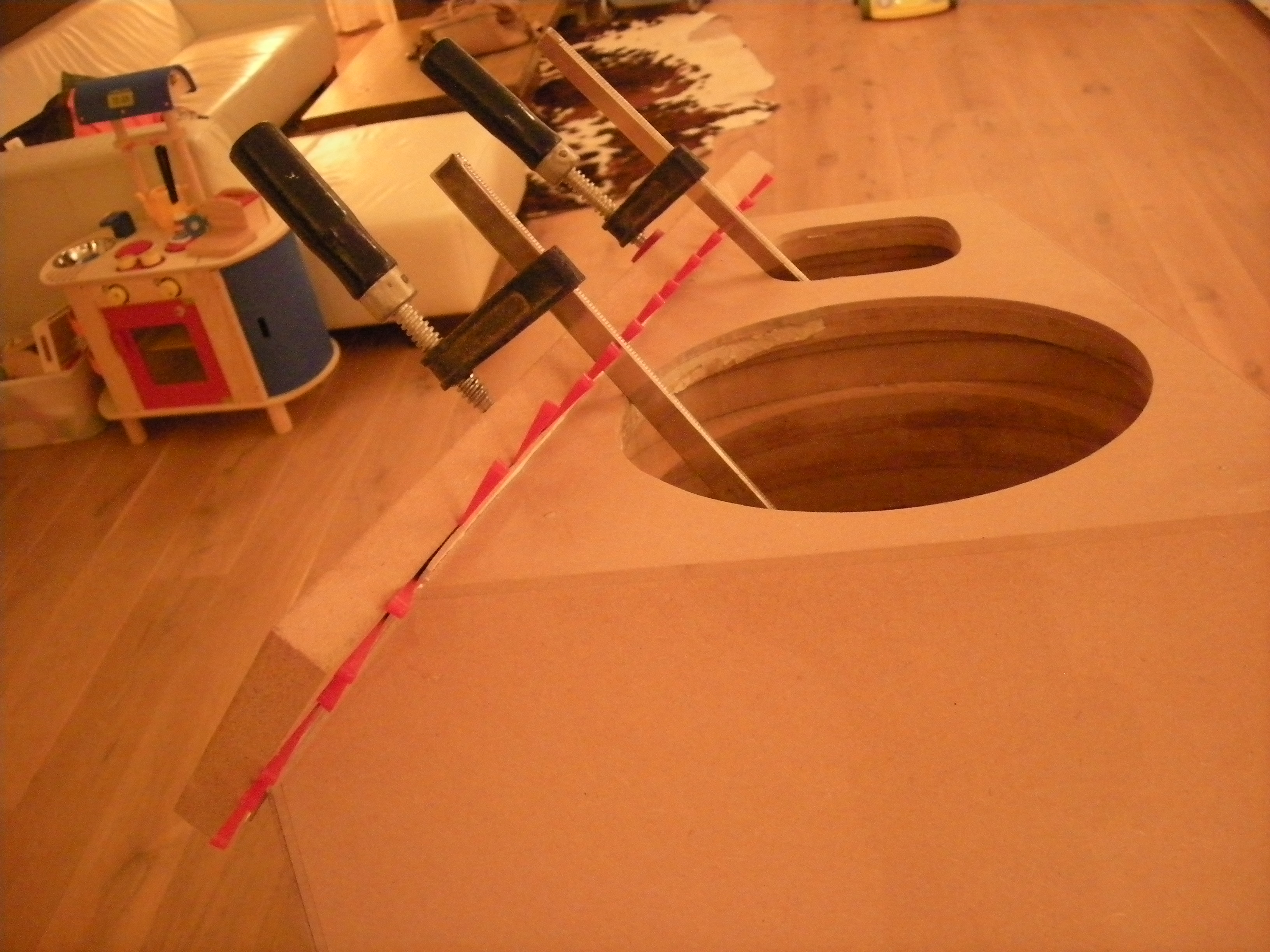

1. Ik heb eerst de kast bekleed met 4mm (achterzijde/ onderzijde/ bovenzijde/ voorzijde en bovenzijde).
2. Facetten (3x) 1 mm verlijmd.
3. Zijpanelen verlijmd met 2 mm mdf.
4. achterpaneel/ bovenpaneel/ facetten (voor de 2e keer 3 maal) en voorzijde 1 mm mdf verlijmd.
Nu is de eerste kast helemaal spuit klaar :rock:
Echter moeten nog de infrezingen voor de woofer en tweeter nog gedaan worden en de infrezing van de neutrik terminal aan de onderzijde.
Eerst ga ik de andere kast klaar maken en dan ga ik een paar mooie mallen laten maken. Iemand een adresje voor een mooie mal? Vooral de vierkanten mal is een crime om zelf te maken. (of ik moet natuurlijke zo'n mooie festool liniaal kopen natuurlijk :D )
Gezien mijn huidige uitgaven op audiogebied krijg ik die er even niet doorheen (nieuwe buizen en nieuw DAC :rock: )
Facetten. Handig die ringen in verschillende groottes.
kast/ 4mm /2mm
kast/ 4mm /2mm
1 mm op de facetten
1 mm op de facetten
achterzijde. Nauwelijks meer te zien dat het niet uit 1 geheel bestaat.

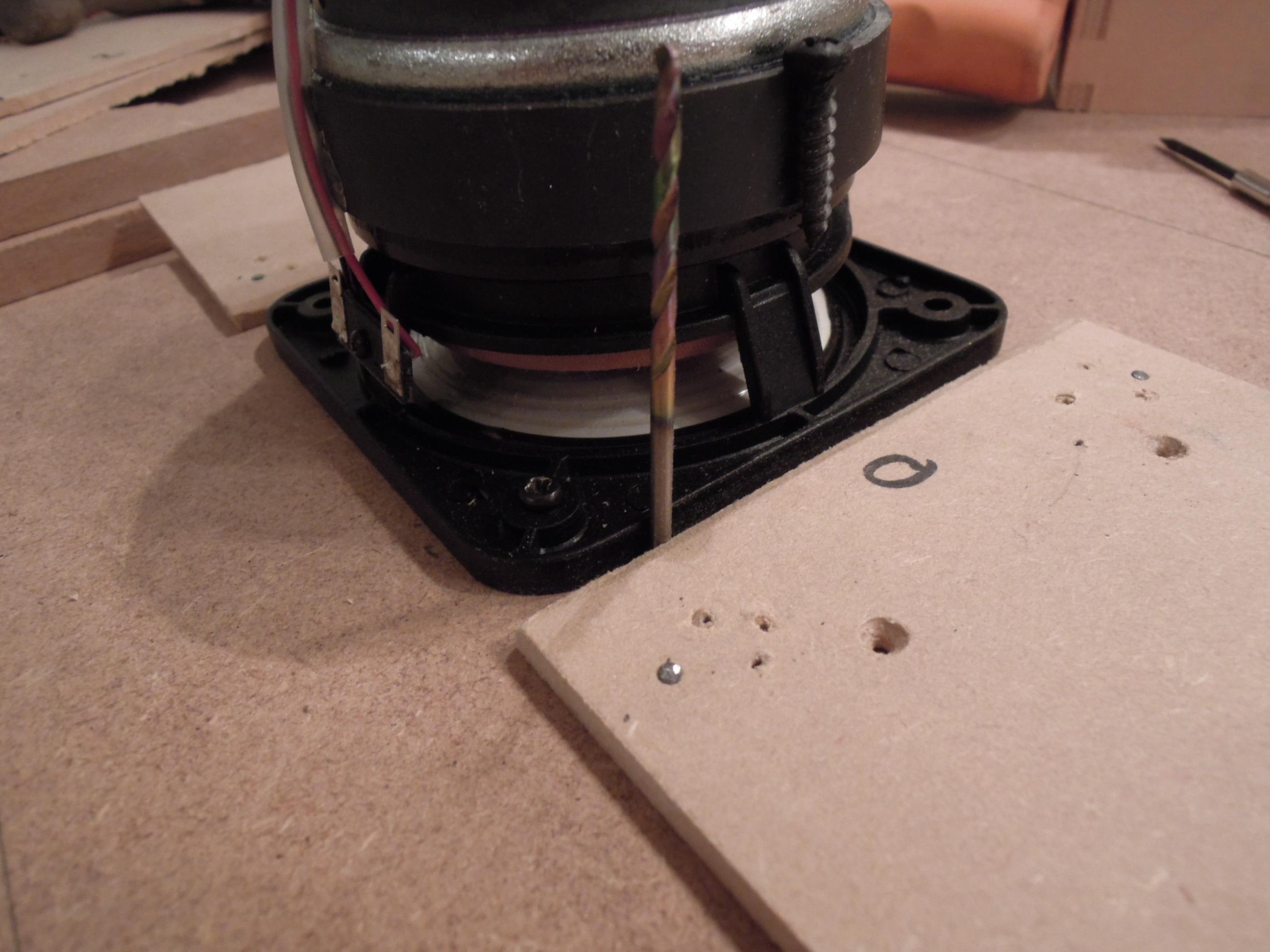

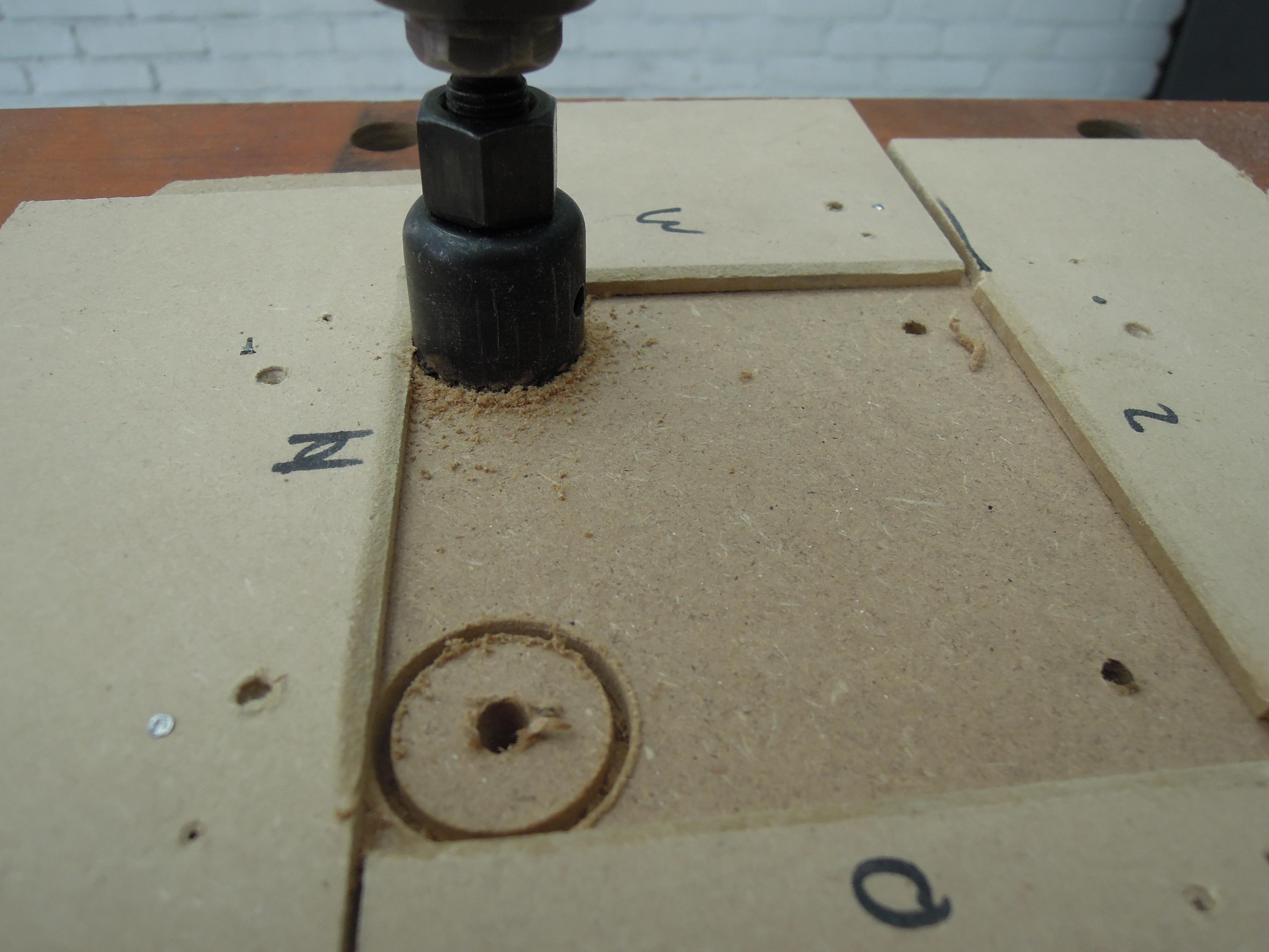

Malletje maken :wink:
Goede radius gatenzaag in de hoeken, aftekenen op diagonalen en met 3mm MDF de rechte stukker er overheen plakken.
Met boortjes kun je afstand houden bij het fixeren van de rechte geleiders, bijv. 2,5mm of 3mm boortjes.

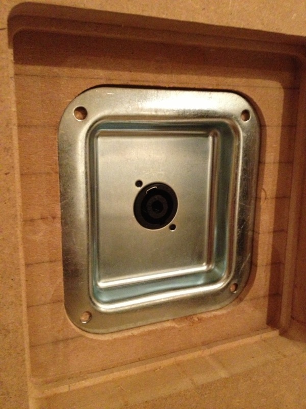

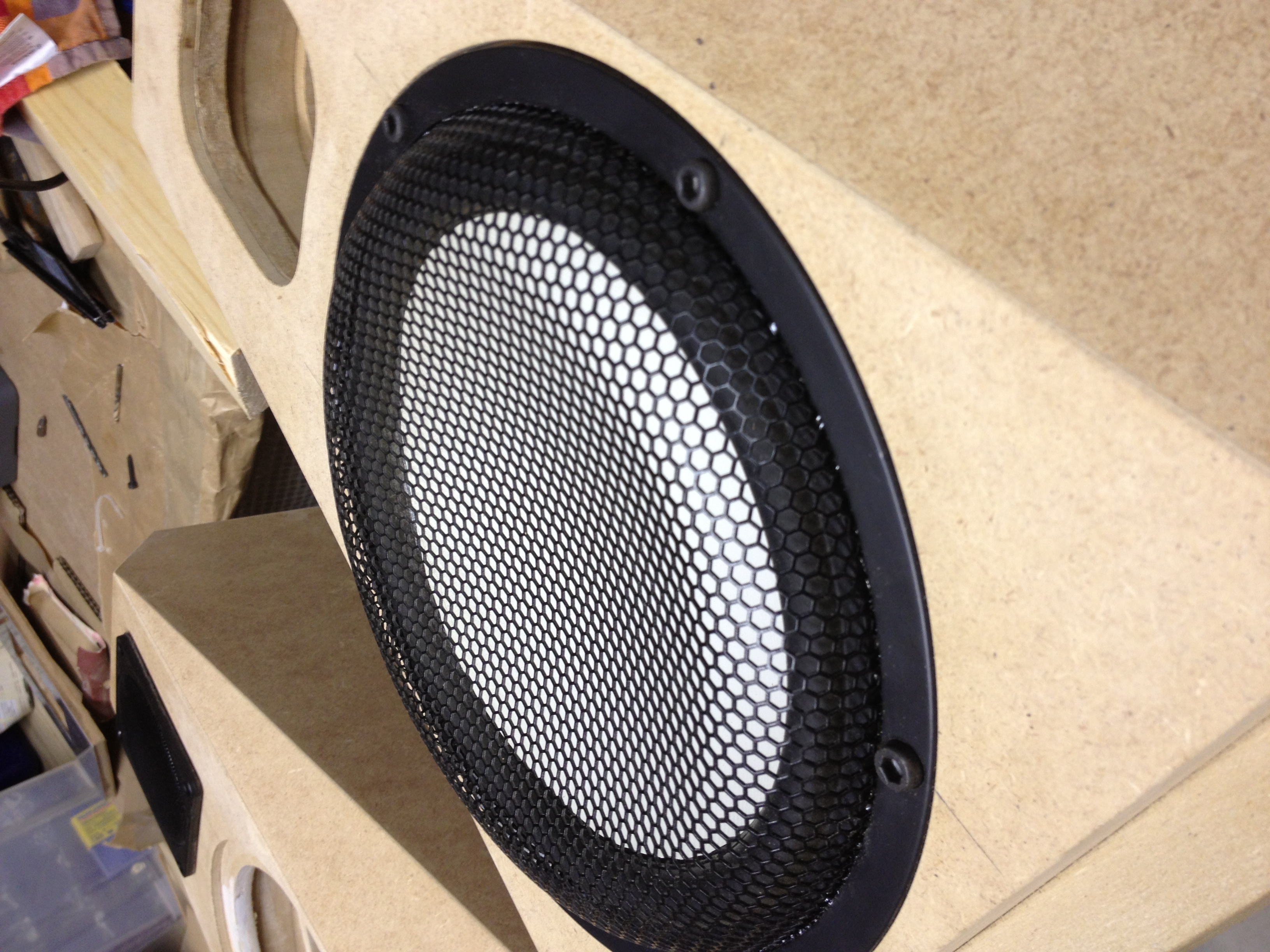

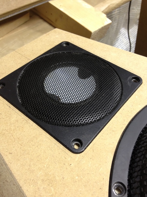

Ik heb het te druk op mijn werk om het bouwverslag stap voor stap weer te geven.
Hierbij weer even een vlugge update:

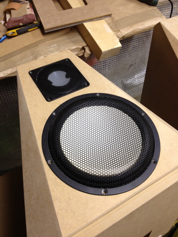

- terminals in onderzijde gefreesd.
- Tweeter en woofer ingefreesd.
Ik moet nog wat afwerken aan de onderzijde (plamuren) en dan kan ik echt beginnen aan de laagkasten. Hopelijk zijn deze wat minder arbeidsintensief doordat de laagkasten wat meer recht toe recht aan zijn. Goede vrijdag heb ik een dagje bouwen gepland samen met Wouter en hopelijk kunnen we wat meters maken.

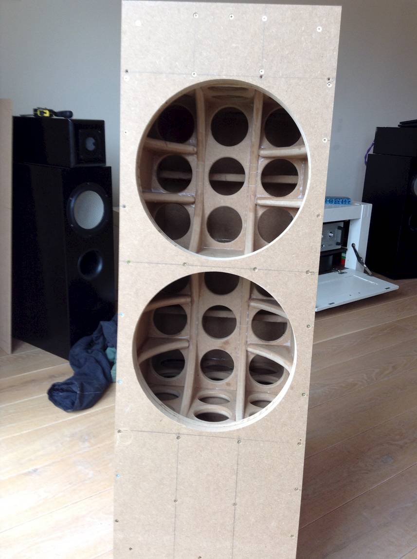

Berichten: 9198
Re: Isis kloon maar dan anders

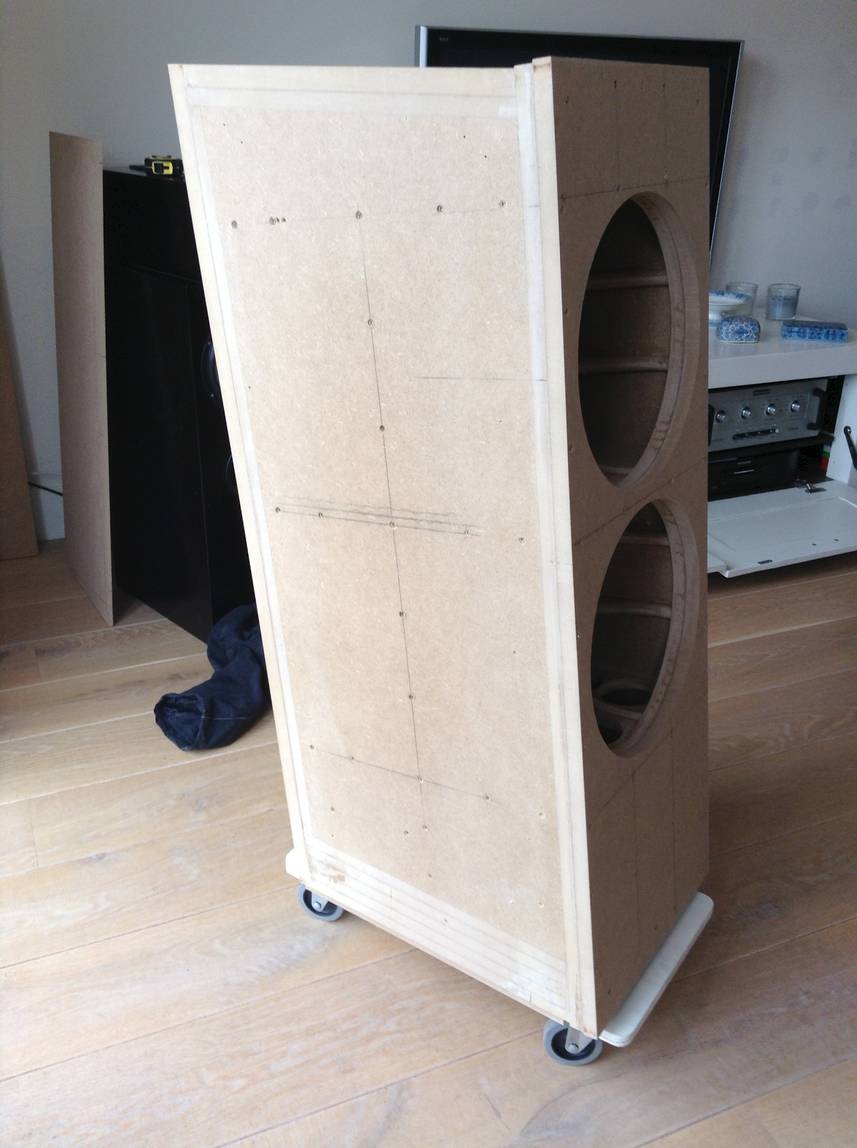

en omdat Erik hard werk plaats ik even een update foto...
onlangs hebben we heeeeeel veel gaten geboord en mooi rondgefreest :rock:
Kon Erik in z'n eentje verder en weer heerlijk doen waar hij goed in is, monnikenwerk O:)

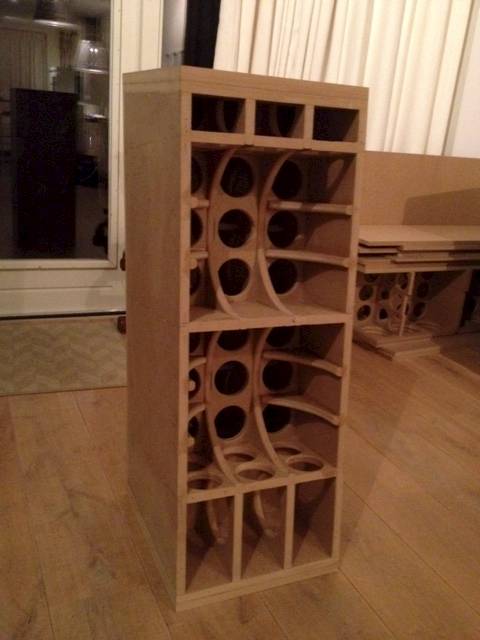

komt nog 22 mm langs de zijwanden die nu 18mm zijn. Voorwand straks nog heel wat dikker :-& iets met facetten :sure:
Per laagkast 2x 50 liter voor 2x 12" Scan-Speak (+DSP+Crown K2)

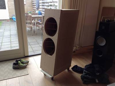

Inmiddels is de tweede kast ook lekker opgeschoten. Er zit nu echt schot in.
Ben met de baffle begonnen van de eerste kast. Nog 3 platen ze gaan dn dan kunnen de zijpanelen verlijmd gaan worden.
Wordt vervolgd!
Ps. Piano verhuizers tegen mogelijk rugletsel :lol:

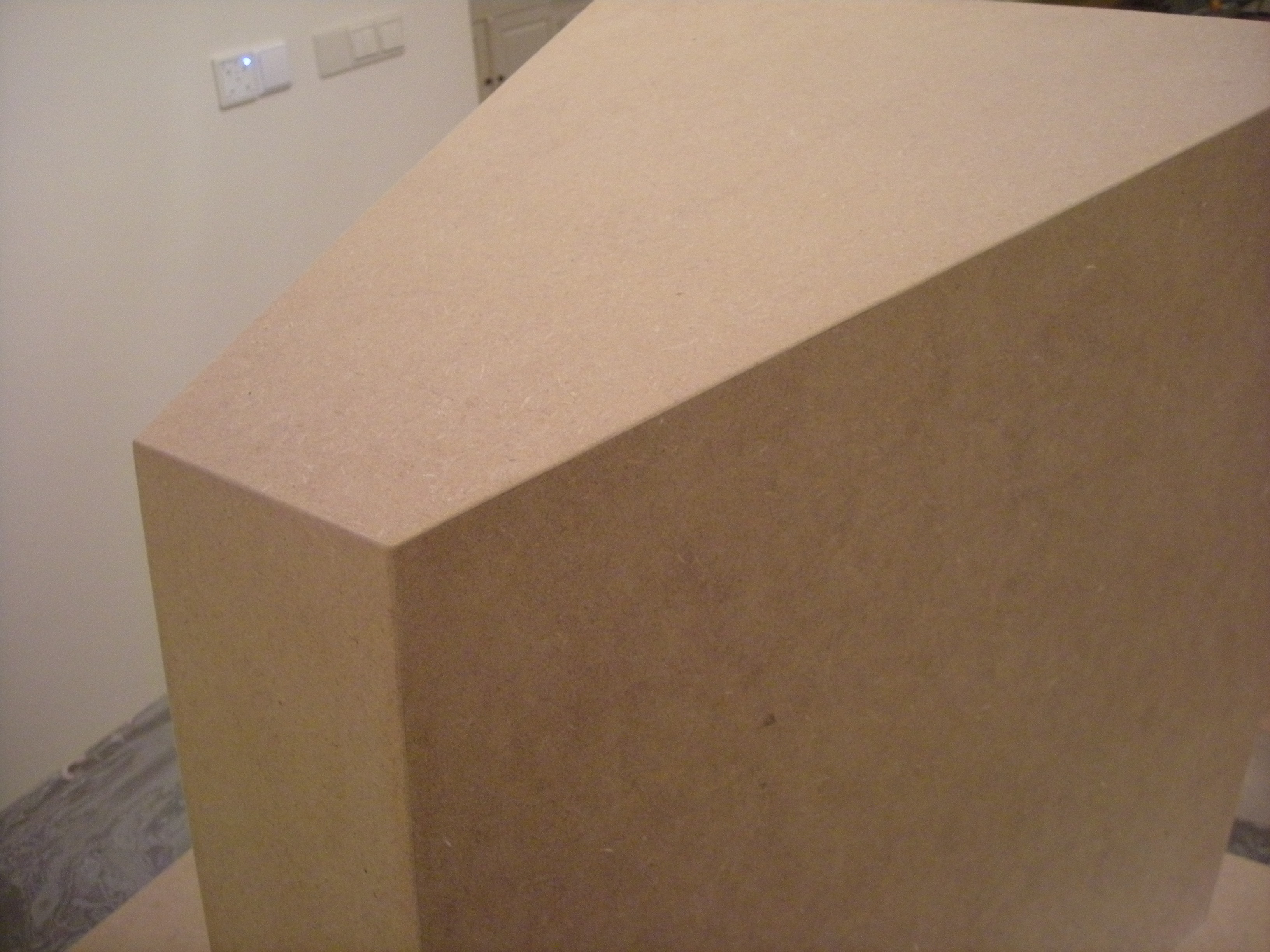

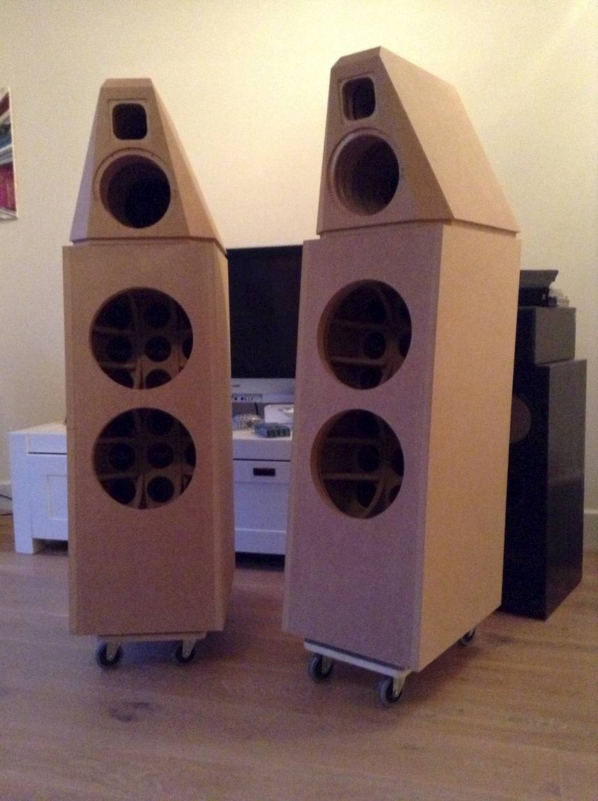

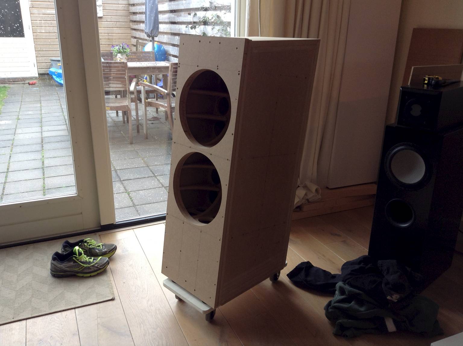

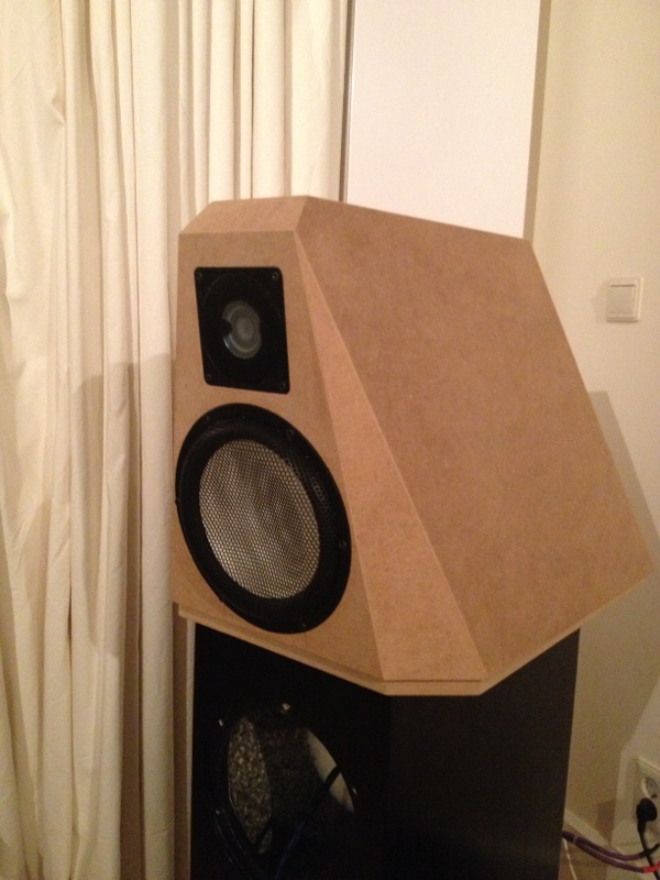

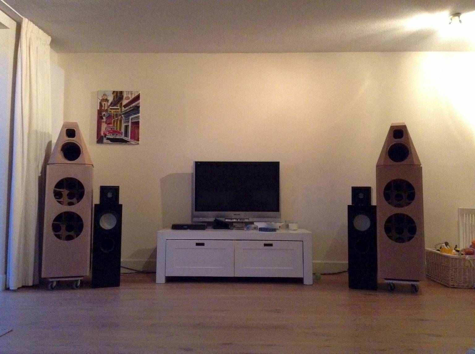

Even een update. Inmiddels op de zijwanden 22 mm verlijmd en afgewerkt, gaten gefreesd en alles even op elkaar gezet.
Nu voorzijde, achterzijde en bovenzijde met 2 mm beplakken. Dan kunnen de facetten eraf! Yeahhhhh
Het kan aan het ontbreken van de facetten liggen maar de verhouding tussen de twwe kasten, onder en boven oogt niet echt lekker.
Hifi_goeroe
Berichten: 151
Lid geworden op: di 20 feb 2007, 20:59
Locatie: Almere
Bericht door Hifi_goeroe »
Ja, de verhoudingen vallen op zijn plek wanneer de facetten eraf zijn. Tevens is de kast nu ongeveer 10 cm hoger ivm met de hondjes.
De afmetingen en verhoudingen zijn gelijk aan het origineel. Ben benieuwd wat je er straks van vindt.
