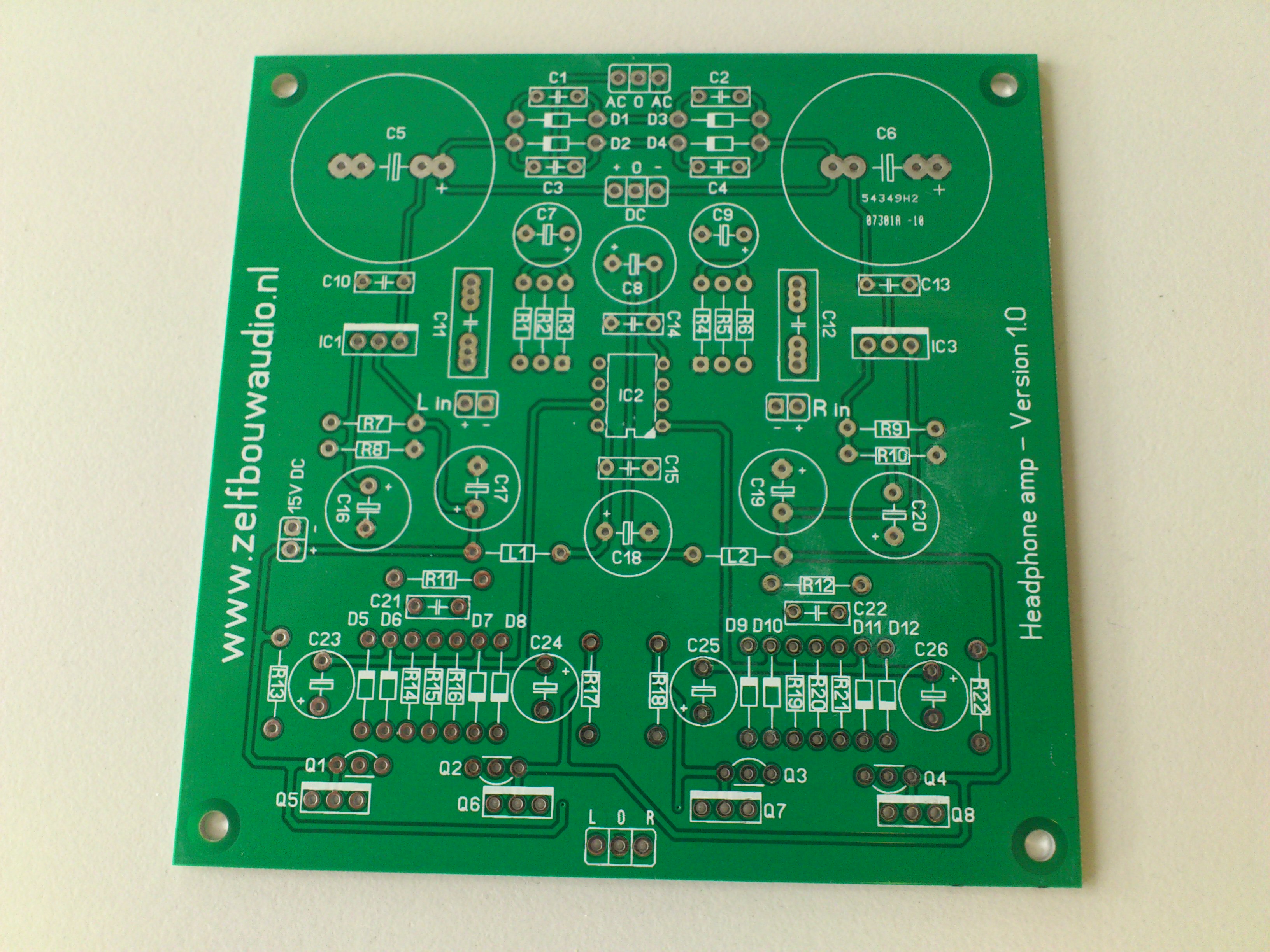

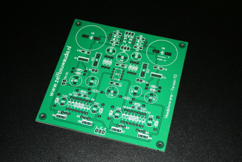

De printen zijn binnen en zien er goed uit :)
Zal er 1 in elkaar zetten en proberen.

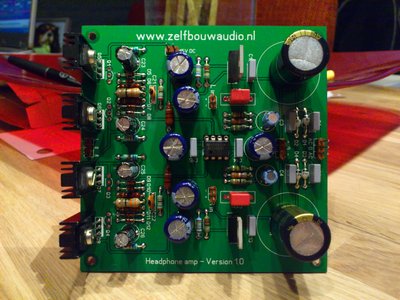

Er zit al aardig wat op :)

Dat ziet er heel goed uit :) Ik hoor vanzelf hoe het met de verdere afwikkeling gaat :)

Alles zit er op, morgen testen :)
sevenup
Berichten: 2777
Locatie: Hengelo (ov)
Re: (10x10) headphone amp
Bericht door sevenup »
Hij speelt, alles werkt :)

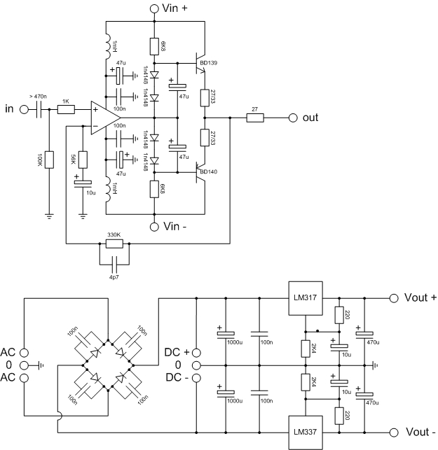

Heb je ook nog een laatste versie van het schema met voeding e.d. ? Dat is voor de niet elekronici beter te lezen als een printplaat. Bij voorbaat dank.
Dat zou indedaad handig zijn. :mrgreen:

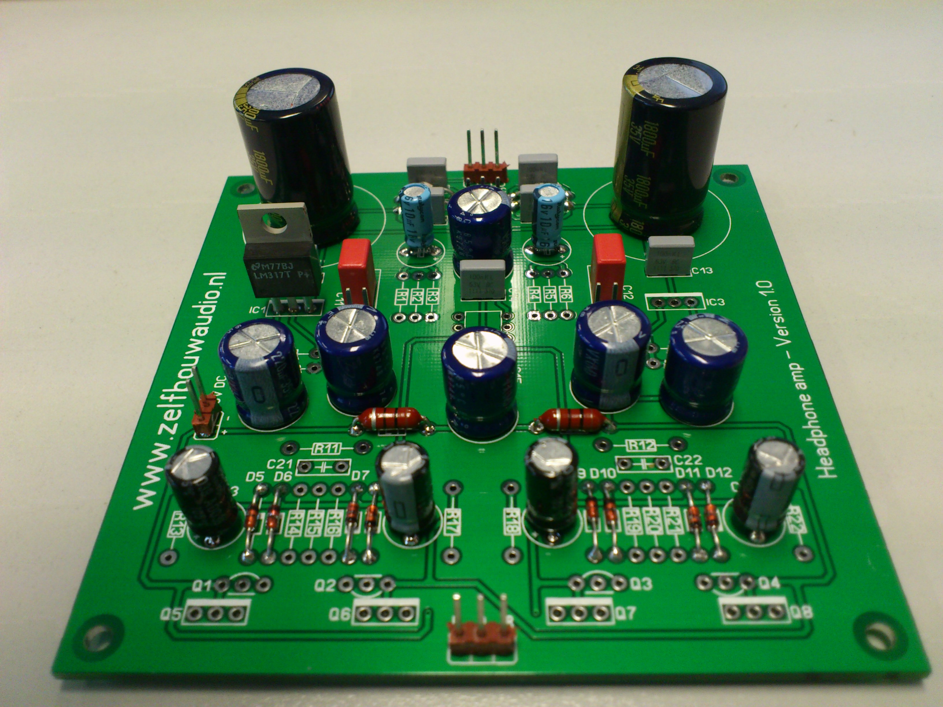

Hier het printje in zijn behuizing. Past mooi :) Trafo erachter en potmeter/jack/ledje aan de voorkant.
Berichten: 4595
Bericht door Zweitse »
Ziet er goed uit, kastje van Conrad?

    Hierbij het schema
