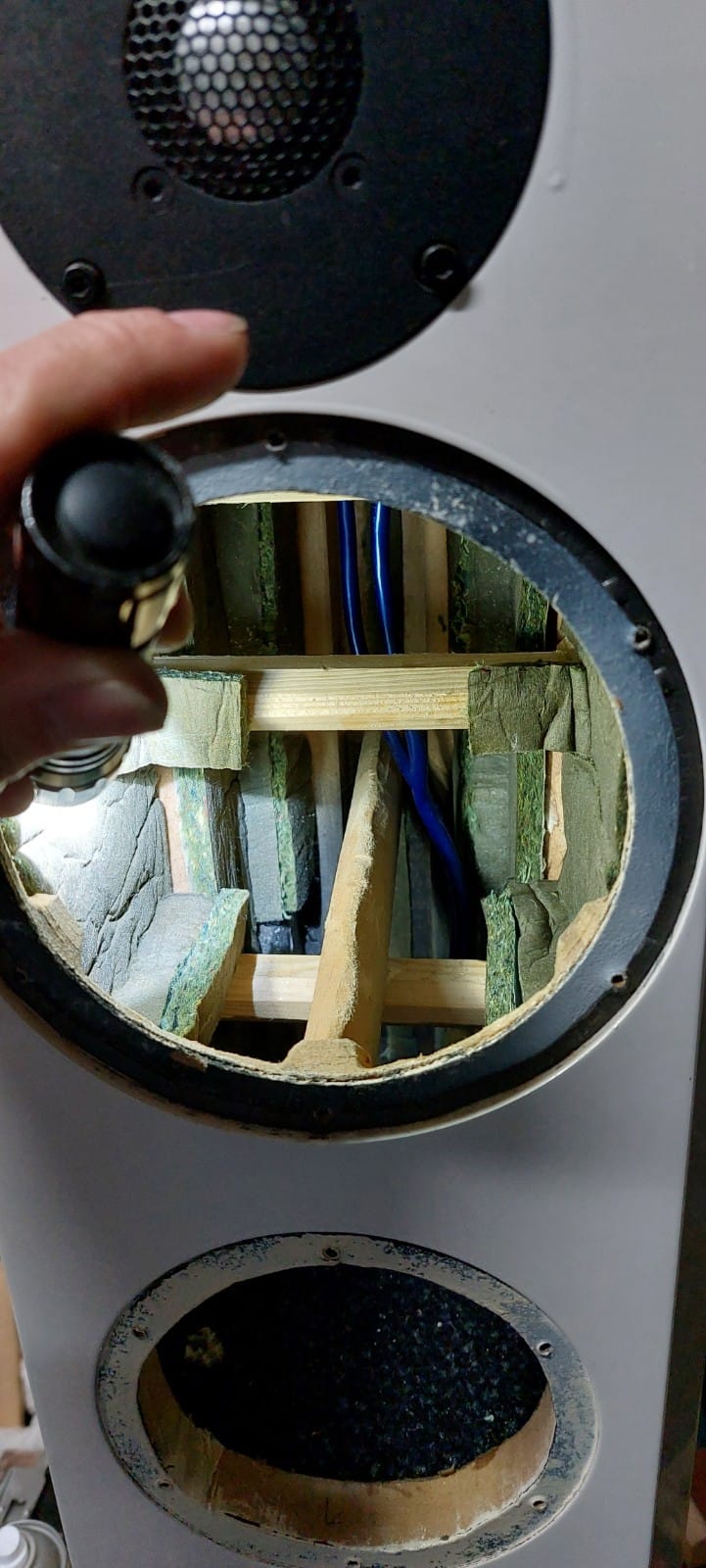

Ik baalde er wel van omdat ik juist had geprobeerd een stevige constructie te maken. Maar als ik er nu nog eens naar kijk.... De zijwand heeft van net onder de tweeter tot onder de poort aan de voorkant geen versteviging. Door de schuine kanten is de zijwand op het gelijmde deel ook maar iets van de helft van 22mm. Dit is best een lap die kan resoneren, en dit ook doet. Dit frustreerde mij en ik wilde dit aanpassen. Dus....
De situatie in beelden:

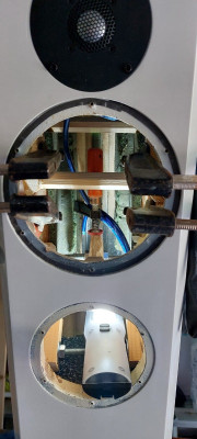

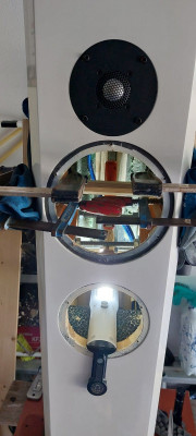

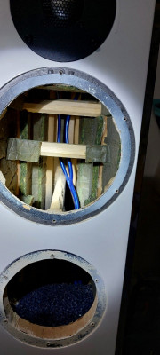

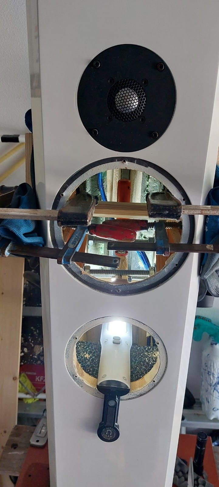

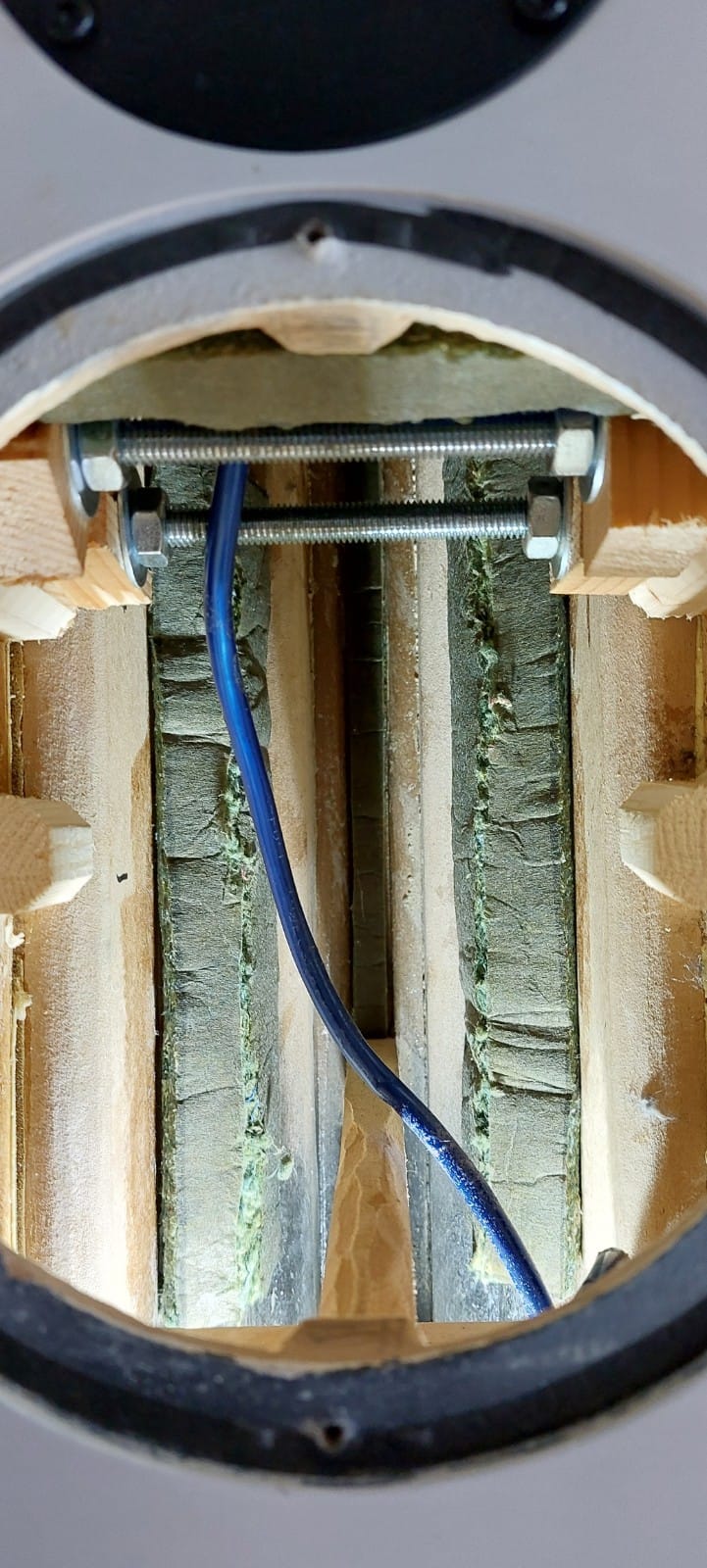

Ik heb de demping op de te behandelen delen er uit getrokken en het hout kaal gemaakt van lijm met een bijtel en krabber.
De demping heb ik op die plekken vervangen voor damping-10. Ook achter de woofer heb ik damping-10 aangebracht. Ik ga zo wel een beetje weg van het minimalistisch dempen concept van de L'orfeo van Tony Gee, maar ik wil een schoon midden en hoog en probeer zo de eerste reflecties zoveel mogelijk in de kast aan te pakken om te voorkomen dat ze weer bij de woofer membraan uitkomen, of de poort.

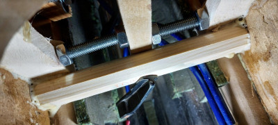

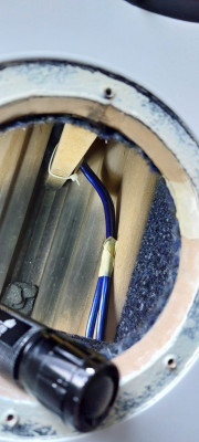

Ik heb diverse dwarslatten aangebracht, dwarsverbindingen gemaakt en heb extra plaatjes hout ingelijmd naast de woofer/mid (6mm) en poort (10mm) voor extra massa. Ook ben ik begonnen met veel sonofil om een evt. staande golf aan te pakken (bij mij bij 58cm +/- 266Hz, precies het stemmen gebied.

Geen bas meer, de wanden pretty damn dead in het stemmen gebied! Nét daar boven hoor ik bij bepaalde piano aanslagen nog wel "iets" maar meer als dat is het ook niet. Op de plek waar dit zich concentreert zal ik nog één versteviging aanbrengen later.
Ik heb de sonofill langzaam verwijderd totdat ik 75% van het aangebrachte er uit had. Aan de resonatie veranderde niet veel in negatieve zin maar het laag kwam weer terug naar het gewenste niveau. Misschien nog eens tukje bovenin weg halen maar dan moet de woofer er een keertje weer uit, maar best tevreden zo.
Wat betreft stemmen en de mids.... Veel beter. Wat een invloed heeft de kast hier in zeg. Bracing kan je bijna niet overdrijven zou ik zeggen!
De stem(men) en instrumenten zijn meer puntbronnen. Er is meer rust in het geluid, zwart tussen verschillende instrumenten en stem(men). Helderder/minder fuzzy/schoner. Een bepaalde warmte in het geluid is weg waardoor het neutraler klinkt. Dit was de investering meer dan waard. Paar tientjes aan materialen en de rest tijd...
