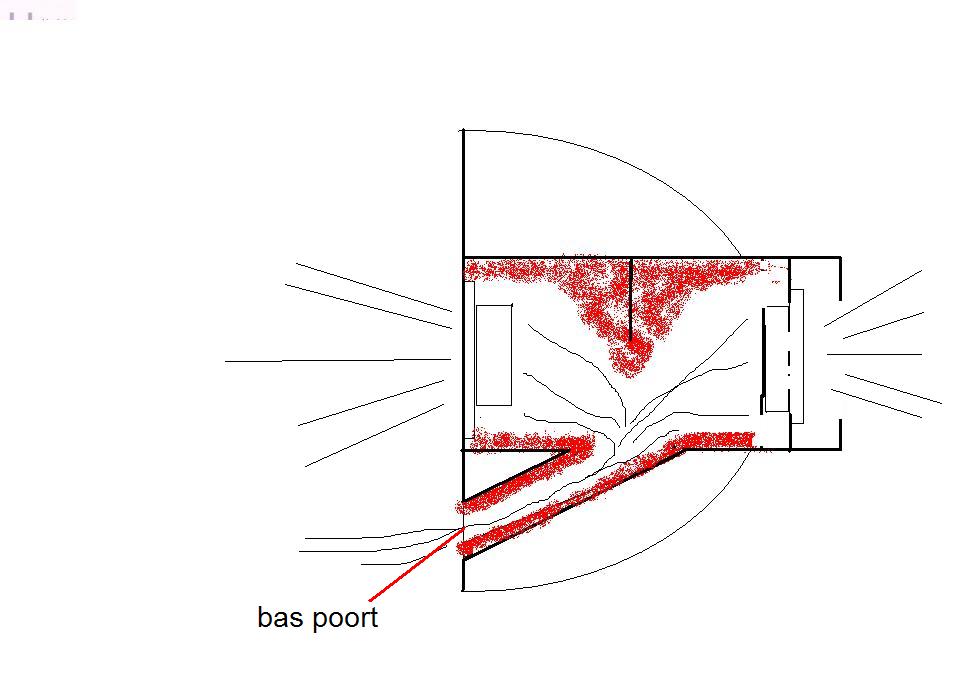

Marp schreef:
Een hoofdtelefoon met een tegengepoolde luidspreker geeft niet meer of minder bas. Dat gaat enkel op voor luidsprekers waarvan het geluid je oren bereiken door dezelfde laag lucht. ;)
Maar dat is toch ook zo ?
Ik heb mijn tekeningetje wat veranderd het was wat onduidelijk namelijk, maar uit de bouw was dat ook wel op te maken.
Na het goed aansluiten van het woofertje heb ik iets meer bas trouwens, maar veel is het niet.

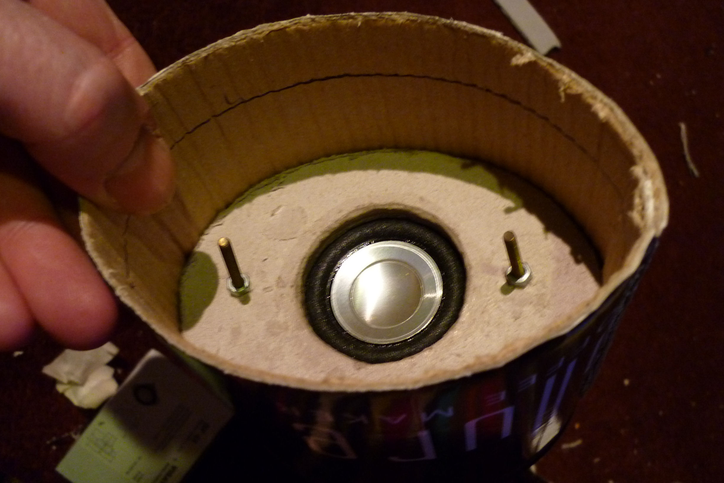

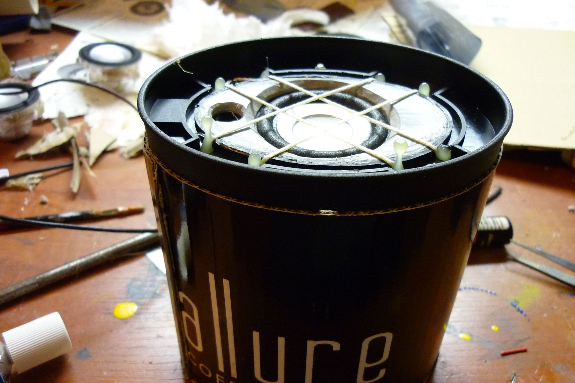

Verdere vorderingen.
Ik heb geprobeerd om het een beetje te tunen maar veel soeps lijkt het niet te worden.
0.5 liter zal ik ruwweg maar aanhouden, daar zat een piek in bas versterking.
Van de vorige keer tunen weet ik dat er bij verschillende volumes een piek zit, dus het zal nog wel kleiner worden dat volume want het is aardig veel.
Ik ga het zo doen dat het plaatje met het tweede speakertje ik kan verplaatsen in de buis die ik gemaakt heb.

De zuiger
Wat dat tunen eigenlijk wordt vraag ik mij af, je hebt immers ook te maken met een gesloten kast tussen je oor en de conus.
Vooral als de kussens van leer ook nog zijn.
De grote van het basreflexgat lijkt er eerder tot te doen.
Het wordt in ieder geval een heel andere situatie.

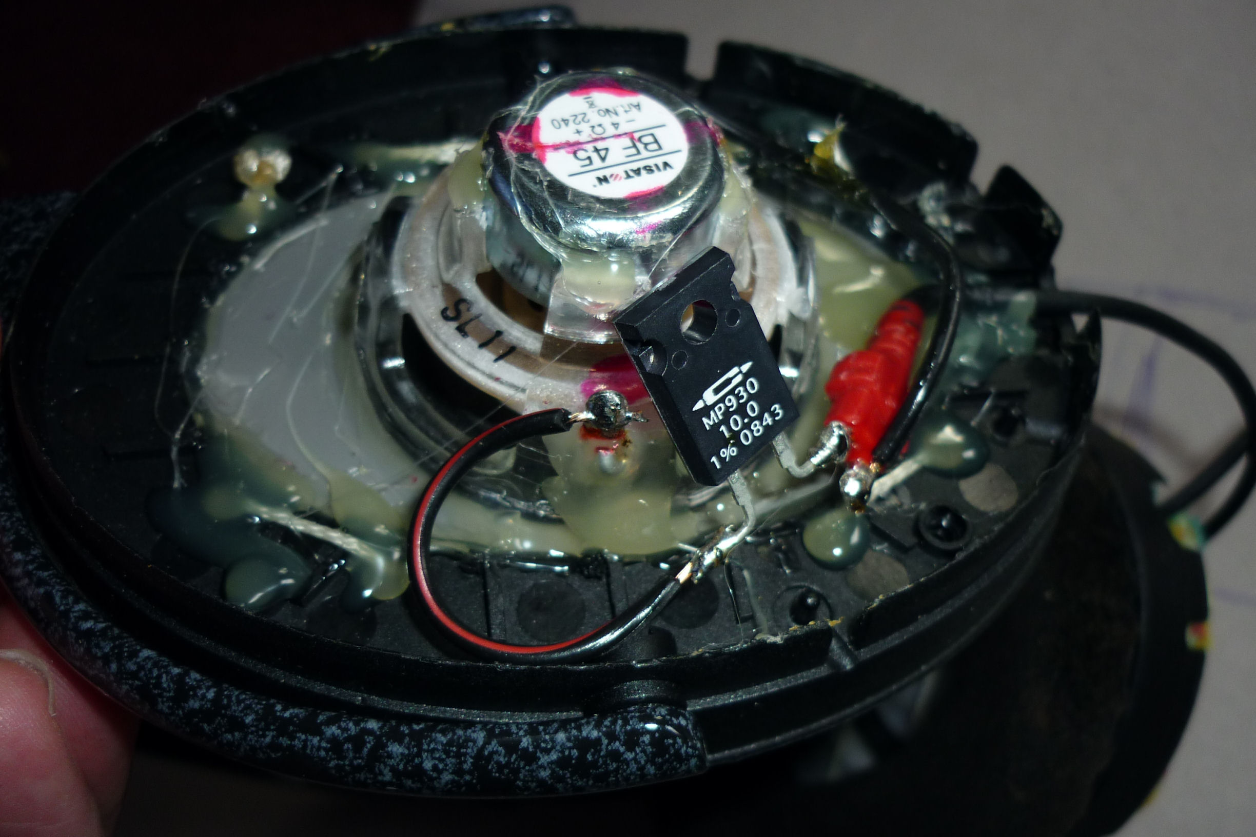

Bij het nieuwe ontwerp gaat het ontwerp op de schop, het woofertje straalt echt teveel naar achteren resulterende in een holle klank.
De bas is wel veel beter bij deze speaker.
4 ohm is wel wat weinig voor de impedantie, toch maar een weerstand er tussen solderen voor de zekerheid.

Ik denk dat mijn avontuur er op zit trouwens.
De laatste speaker klinkt veel beter dan de vorige en heeft gelukkig voldoende bas ( wat niet voorspeld was ) :-$
Een basreflex kast gaat ook niet werken namelijk, de tegendruk van de oorschelp maakt dat eigenlijk onmogelijk.
De eenvoud wordt weer troef, het wordt op de oude manier.
Maar de driver moet wel in een gesloten ruimte op het oor, en de achterkant open, dat geeft het meeste bas volume.
Nog meer bas krijg je met een leren kussen zoals al genoemd is.
Deze speaker is veruit beter dan de vorige en ook zeker beter dan wat oorsprongkelijk er in hoorde.

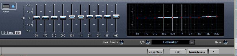

Alleen klinkt het wel iets dof, op de EQ kun je zien wat ik bij regelen moet om dat te verhelpen.
Komt dit misschien door het impedantie verschil ?
Dus eigenlijk nog niet goed, een EQ is wel nodig maar daar kunnen de meningen over verschillen.
Al met al, eindelijk een goede koptelefoon.
Vandaar deze post, ik voelde direct wel aan dat dit veruit beter is dan wat ze je in de winkel willen verkopen.
Als je de membramen ziet van beyer en sennheiser weet je eigenlijk al genoeg, dat spreekt voor zich.
Het flappert, kraakt en vervormd als de tering op vooral hogere volumes, en het klinkt echt niet als mijn luidsprekers.
Nu gelukkig wel.
Als je nou gelooft of niet, voor 25 euro kom je er zelf achter.
