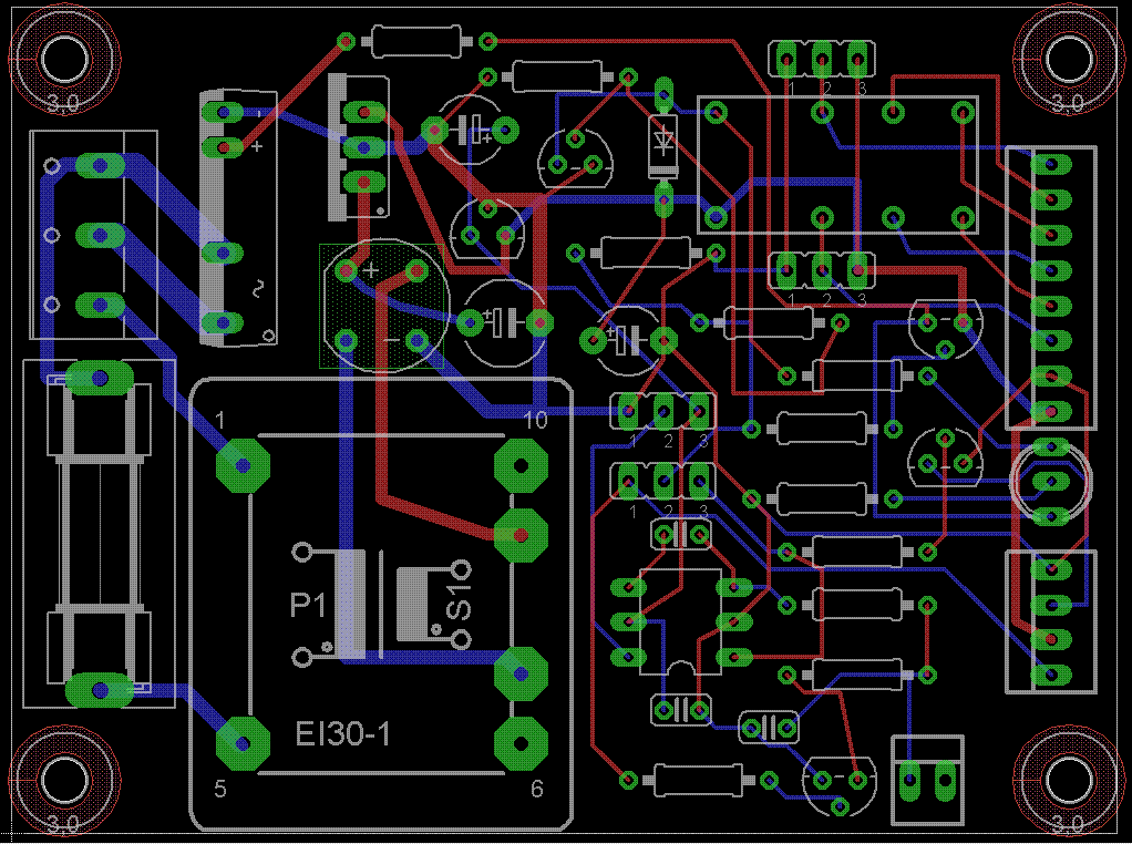

Nog wat veranderingen in het schema aangebracht, juiste footprint voor de SSR van Sharp gevonden en nog wat geschoven met de componenten op de print: 6x8 cm groot wordt ie.
Vanavond afmaken!

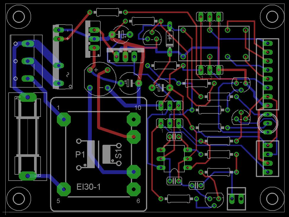

Het definitieve schema en PCB, zondag gaat ie in de bestelling dus voor die tijd eventuele opmerkingen!

Vanavond gaat ie in de bestelling, dus laatste ronde Laatste ronde

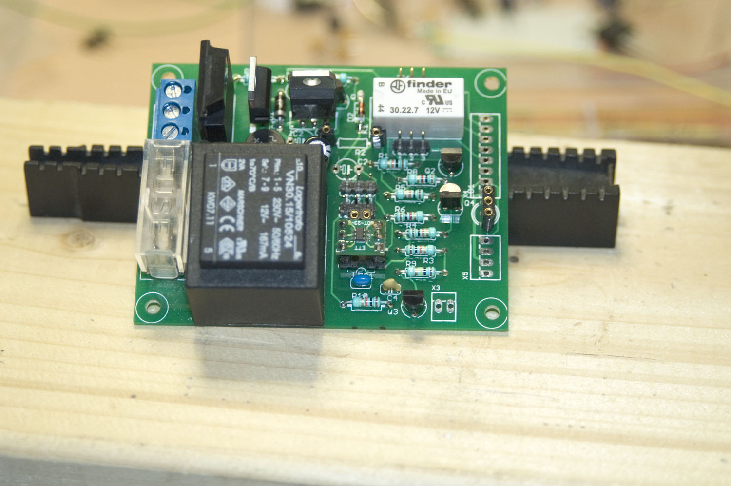

Vanavond heeft het printje onder stroom gestaan, geen rook boem o.i.d. Het Werkt!

Het werkt helemaal met de Q1010 ( puls) ic, alleen nog even testen met de Q1012 ( toggle) uitvoering.

Zo, alles werkt. Wel wat gekloot met de qt1012 chip ( toggle versie), bleek nog een weerstandje nodig te hebben, maar die kan op het adaptorprintje. En 1 weerstandje wordt een keramisch Ctje.
