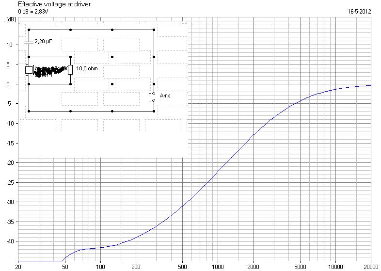

Dat filter is niet te gebruiken.
als je alleen 2,2uF voor een tweeter zet, dan cross je ergens op 8500HZ :shock:
Is een beetje heel kort door de bocht. Ik denk dat de 10Ω in serie staat met de tweeter. Dan kan 2,2µF wel.
Bij PA is een mooi lineaire weergave meestal wat teveel gevraagd. Uiteraard kan het filter beter, maar dan moet je wel weten wat je doet.
Er is hier wel meer kort door de bocht :rofl:
maar zonder eenvoudig schema van het filter is dit ook giswerk.

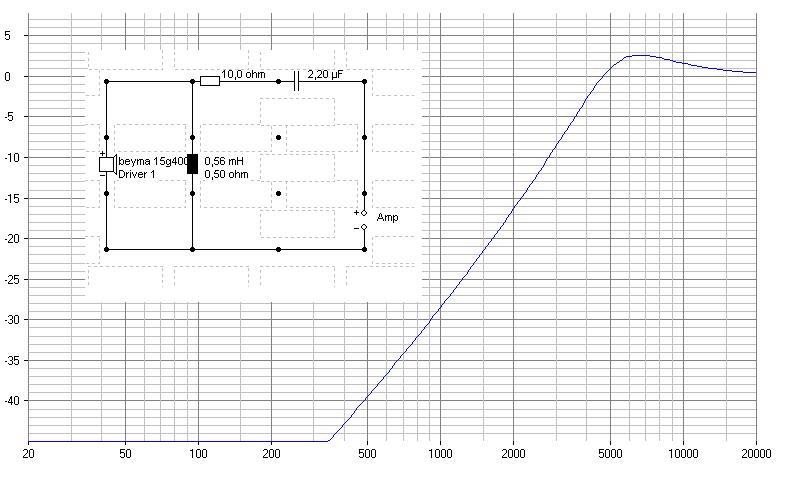

maar wat doet precies die weerstand parallel aan over tweeter?
In combinatie met die condensator filter je volgens mij 6db op 4khz?
Althans als ik boxsim moet geloven

Spoel eraf gehaald, Hier staat niets op. Op de printplaat echter staat: LC 560-080
Zou dit 560µH = 0,56mH met 0,80 mm draaddiameter zijn? In dat geval zou je een filter op 4,5kHz met Q=0,5 krijgen als je de bullettweeter met deze spoel en de condensator van 2,2µF filtert (als je geen weerstand in serie met de tweeter zet, volgens dit tooltje).

Soldeer het zaakje eens los, en probeer dit filter voor je tweeter te zetten.
(woofer dus niks)
