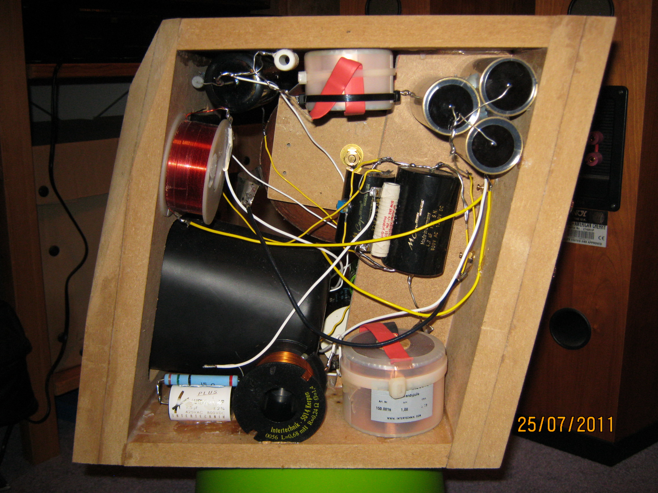

De 10uF weerstand is eruit en de notch bestaande uit 0.68mH / 1.5uF / 15 ohm in de kast geplaatst:
Nu de volgende kast nog!

Berichten: 14141
Re: Accuton probeersel
Klopt, en dit is maar 1 kant, aan de andere zijde zit die enorme 6.8mH waxcoil.

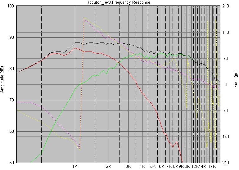

Hallo Jeroen, met de huidige opzet is dit de gesimuleerde responsie + fase
(LET OP: gebaseerd op metingen onder 15 graden)

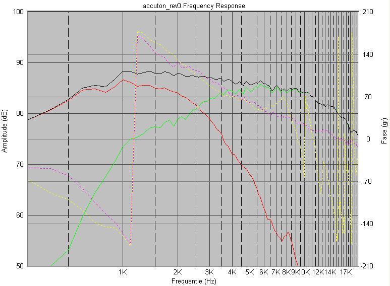

Berichten: 14141
De volgende plot in zonder de LCR notch:
Berichten: 12871
Hm, dat zou ik graag onder meer hoeken zien. Zet anders die 15 ohm gewoon eens parallel over de tweeter, zonder spoel en condensator. En dan eventueel een kleinere serieweerstand om het verlies aan hoog te compenseren. Je zou wel eens voordeel kunnen hebben van een iets hoger kantelpunt voor de tweeter.
Je hebt veel mogelijkheden om te tunen met het hoog...als ik het zo zie heb je eerder teveel energie rond 3-4kHz dan bij 5kHz. Om het bij 3-4 kHz omlaag te krijgen is misschien geen LCR nodig, wellicht dat het al mooi gaat met het kantelpunt naar boven schuiven.
Ik zou een opzet maken waarbij je snel kan wisselen tussen opties, met beide kanalen tegelijk. Niet allemaal willen inbouwen nu en niet eindeloos gaan luisteren naar iets dat duidelijk niet goed is.

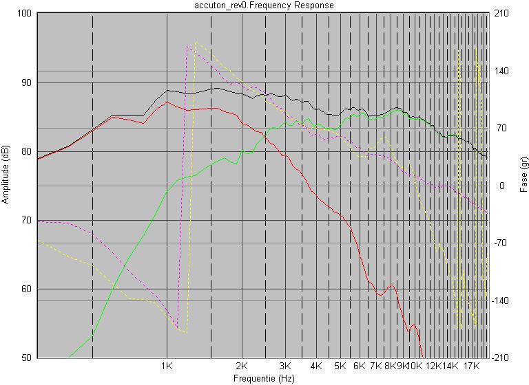

Dit is de respons + fase met het notchfilter 0.68mh/1.5uF/15ohm onder 30 graden:

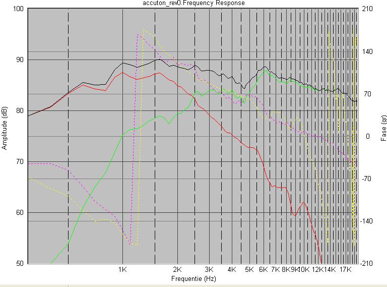

Dit is onder 0 graden, dus axiaal, met grote invloed interferentie!
Berichten: 12871
Walt schreef:
Hallo Jeroen,
Ik zit nu een cd van Patricia Barber te luisteren, dit filter doet toch zeker ook dingen goed. Ik had net een nummer dat beter 3D/echter klonk dan met de voorgaande filters...
Denk jij dat het huidige notch filter iets te hoog ingrijpt en dat ik hem op een wat lagere frequentie zou kunnen tunen?
Ja, ik zou hem zeker ook eens wat lager tunen. Bv met 2,2 of 2,7uF en dezelfde spoel.

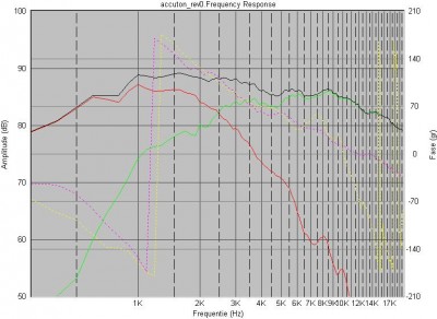

Berichten: 14141
Hallo Jeroen,
Dit in onder 30 graden, alleen de condensator vergroot van 1.5uF naar 2.7uF:
IK moet zeggen, dit ziet er uitgewogen uit toch?
