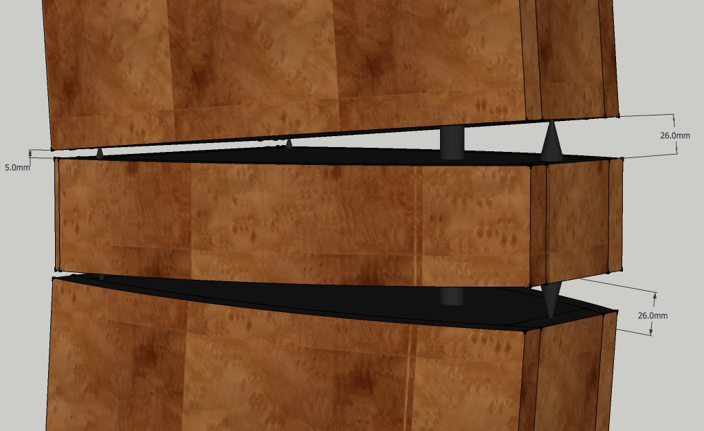

Ik heb het volgende idee om de kasten "aan elkaar" te knopen.
De tweeterkast word aan beide kanten voorzien van spikes. Twee aan de voorkant en 1 achter. Voordeel is dat de kasten ontkoppelt zijn tov elkaar en dat de kasten aan de voorkant precies recht te stellen zijn tov elkaar. Ook is het mogelijk om de hoek van de kasten aan te passen. Nadeel is dat de kasten niet echt vast zitten wat mogelijk wat instabieler kan zijn. De kabels wil ik liever niet aan de achterkant hebben. Wat dus zou kunnen is klein stukje buis waardoor de kabels gaan.
Het filter wil ik in de voet verwerken. De voet zal bestaan uit 3 lagen 18mm MDF (54mm totale hoogte). Deze zal voor een deel hol zijn waar dus het filter in kan. Aangezien het alleen maar om een simpel overgangsfilter tussen mid en hoog zal zijn zal dit niet veel ruimte innemen lijkt me.
Re: Omgekeerde WAF - Bouwfase projectnaam "Discovery"
En een klein maar sterk scharnier vooraan, met een soort hoogteverstelling achter?
- Vinculum
- Berichten: 3206
Ja scharnier is lastig want die zijn niet mooi en/of te dik. Dit deel zit wel in het zicht natuurlijk. Het idee is ook om de kasten zo zwevend mogelijk te laten lijken.

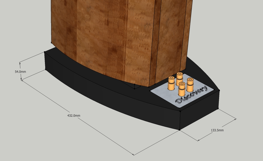

Overigens komen deze terminals er in:
