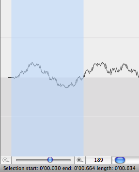

BTW, bijgesloten een visuele representatie van een stuk van de track met alles onder de 40Hz zo'n 60dB gedempt. Kan je zien a.h.v. de blauwe selectie van 0.6s dat de rumble een frequentie van ongeveer 1.5Hz heeft, en een kwart van de maximale volume bedraagt. Het is dus minder dan seconden lang, mea culpa mea culpa, ik heb een factor 3 overdreven :^o :-& :lol:
Maar, ik kan je zeggen, ziet er indrukwekkend uit zo'n langzaam bewegende woofer.
De plaat is gemaakt door een Hongaarse artiest, die het in huiskamer condities heeft gemaakt, met waarschijnlijk niet de meest beste apparatuur. Aangezien deze artiest met veel samples werkt, zal een slechte platenspeler de oorzaak kunnen zijn. Het is "lekkere" muziek, dus toen ik het een keer "met ballen" afspeelde, schrok ik van de enorme bewegingen die de woofers maakten. Zeker omdat je het niet hoort!
