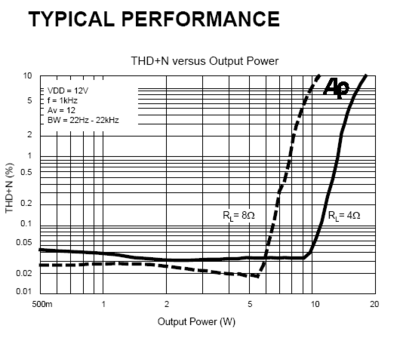

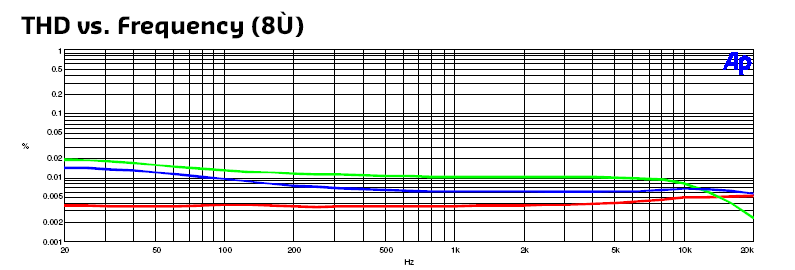

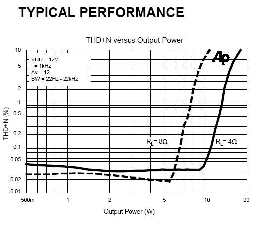

Re: Tripath amp of Hypex UcD
Jeroen,
Toen NuForce ten tonele verscheen waren er 'rave reviews' alom, iedere zichzelf resepecterend HiFi journalist schreef deze versterkers de hemel in. Pas nadat ik in mijn artikelen over deze versterkers heb laten zien dat 't gewoon distortiegenerators zijn en 't label 'kwaliteitsversterker' niet waardig verstomde de jubelzang. Kort daarna volgden meer genuanceerde reviews en journalisten die na langer luisteren toch tot de conlusie kwamen dat ze iets té enthousiast waren geweest. Ik heb zelfs een email ontvangen van de hoofdontwerper of ik alsjeblieft wou stoppen met 't schrijven van kritieken, die hij wel erkende als gegrond, omdat de verkoop inzakte.
De TriPaths zijn van eenzelfde strekking, klinkt best lekker op een set doorsnee luidsprekers. Zet er echter een weergever achter die echt alles laat horen en ze vallen genadeloos door de mand. Als je dan met de pet van de ingenieur op gaat kijken naar 't ontwerp en implementatie van e.e.a. vallen we van de regen in de drup en wordt gelijk duidelijk dat dit een product is vooral bedoeld voor de massaproductie, TV's, HiFi sets, autoradio's, etc. etc. In dezelfde categorie valt b.v. een LM3886, de TDA7294 etc. daar zweren ook hele volksstammen bij, gelukkig zijn deze beter dan de TriPath's, maar ook hier geen uitmuntende prestaties.
Nu kunnen we wel pagina's gaan muggeziften over welke verschillen hoorbaar zijn of niet, en waar de meeste winst te halen valt, of waar je de grens moet leggen, het gaat mij om het bewust kiezen voor een versterker die hoor- en meetbaar vervormt en wat implementatie betreft gebrekkig in elkaar steekt en dan verkondigen dat dit het summum is. Da's in ieder geval NIET de weg naar een zo nauwkeurig mogelijke reproductie.
Ook de strekking van V-bro dat additionele vervorming analoog aan additionele ruimtereflecties bij een open-baffle systeem bijdragen aan een beter reproductie kan ik van tafel vegen, met een dergelijke argumentatie kan je alles wat krom is recht praten.
Met vriendelijke groet,
Sander Sassen
Eens, maar we hebben 't hier vooralsnog over de Tripath versterkers die aantoonbaar procenten, dus niet honderdsten of duizendsten ervan, vervormen en door V-bro als 'the best thing since sliced bread' ten tonele worden gebracht. Daar wringt wat mij betreft de schoen. De hele discussie luidsprekers, reproductie in de luisterruimte etc. is een totaal ander onderwerp.Open baffle vind ik een mooi voorbeeld vanuit de muziekbeleving. Vanuit het gegeven van perfecte reproductie van de opname is het natuurlijk helemaal fout om geluid in tegenfase aan de achterkant de ruimte in te stralen en tegen de muren te laten kaatsen. Echter, vanuit muziekbeleving brengt het je in een normale luisterruimte dichter bij de illusie dat je in de concertzaal zit. Je voegt dus zaken toe, die in een reflecterende luisterruimte, in combinatie met een bepaald afstraalgedrag, een betere muziekbeleving kunnen geven. Maar dan voor bepaalde muziek. Voor andere muziek (vooral die is opgenomen met de muzikanten in een studioruimte) werkt een directe straler vaak beter, met zo min mogelijke reflecties. Dit soort verschillen, en het elimineren van resonanties in de speaker, is veel belangrijker dan het zoveelste honderdste of duizendste procentje minder vervorming in de versterker.

Goed, de handschoenen gaan uit ...
Hieronder twee populaire Tripath IC's de TA2024 en de TA2022, de TA2024 is dramatisch wat THD betreft, werkelijk in de ettelijke procenten, toch is dit een zeer populaire Tripath versterker die door hele volksstammen de hemel in wordt geprezen. Feitelijk is 't een hoop stront met nog meer vervorming dan een oude transistorradio, de onderstaande grafiek spreekt voor zichzelf lijkt mij?
Tripath TA2024 THD+N De TA2022 laat twee zaken zien, zie hieronder, men kiest ervoor om de THD bij 1kHz te nemen, dat deed men in de jaren '80 ook, toen was 't resultaat goede prestaties bij 1kHz, maar dramatische prestaties een oktaaf hoger, deze versterkers klonken dan ook voor geen meter. Daar komt de mythe dat goed metende versterkers niet altijd goed klinken vandaan. Da's niet omdat dat zo is, maar omdat men toen niet de zaken gemeten heeft die ertoe doen.
Tripath TA2022 THD+N, THD vs. frequency Neem bovenstaande grafieken van de TA2022, combineer deze en wat zie je dan? Juist, in de THD vs. frequentie is een oplopende lijn te zien, dit is identiek aan een slecht ontworpen transistorversterker en geheel analoog aan wat in de '80-er jaren gebeurde. Ook zie je na 5kHz een daling in de THD. Da's vreemd, want dat druist in tegen de loop gain die afneemt bij hogere frequenties, de THD moet dus altijd toenemen, niet afnemen, kortom men heeft een low pass filter (brickwall) gebruikt bij deze meting. Dit is duidelijk te zien omdat men hier de gebruikte filters definieert (22kHz en 30kHz). Dan zie je ook duidelijk 't punt dat ik maak, het gebruikte filter (alhoewel buiten de audio band) bepaalt hier wel degelijk de totale THD. Bij een 80kHz bandbreedte zal de THD al vanaf 1kHz flink gaan stijgen.
Hypex UcD180 THD vs. frequency Combineer je nu beide dan wordt al gauw duidelijk dat men feitelijk een versterker heeft ontworpen die nog slechter presteert dan de transistor versterkers van decennia geleden en is dat nu wat we willen? Deze versterkers werden verafschuwd om hun transistorklank. Dat het wel goed kan met klasse D laten metingen van Hypex zien, een UcD180 met een 22kHz filter laat zien dat er wel een lichte daling te zien is bij 40W, maar bij 10 en 20W is de THD vs. frequency kaars en kaarsrecht. Kortom, de UcD heeft geen klank die gelijkt op een slecht ontworpen jaren '80 versterker maar is volkomen neutraal over 't volledige frequentiebereik.
Hiermee hoop ik nu eindelijk alle gezever de kop ingedrukt te hebben en dat iedereen begrijpt waar 't hier om draait. Als er nu nog iemand beweert dat een Tripath de ultieme versterker is hoop ik dat deze persoon per direct een afspraak maakt voor een audiologisch onderzoek bij de KNO arts of een gesprek met de psychiater.
