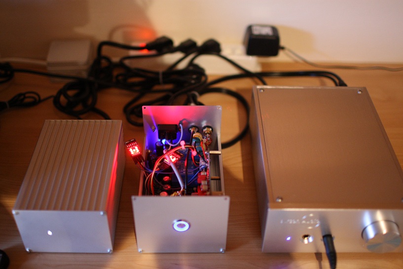

Ik ben ondertussen ook begonnen met m'n HKdacje te upgraden.
Had hier nog 2 Hypex HxR regelaars liggen die ik niet verkocht kreeg, heb ze dan maar in m'n dac geinstalleerd.
Volgende stap is het opampje vervangen door een discreet uitgevoerde opamp.
Heb die ESS maar even volledig uit m'n hoofd gezet. Je kan zo bezig blijven en er geld tegenaan smijten :wink:
Voeding van Pjotr aangepast: de LM317 en LM337 eruit, HxR's erin

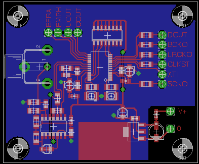

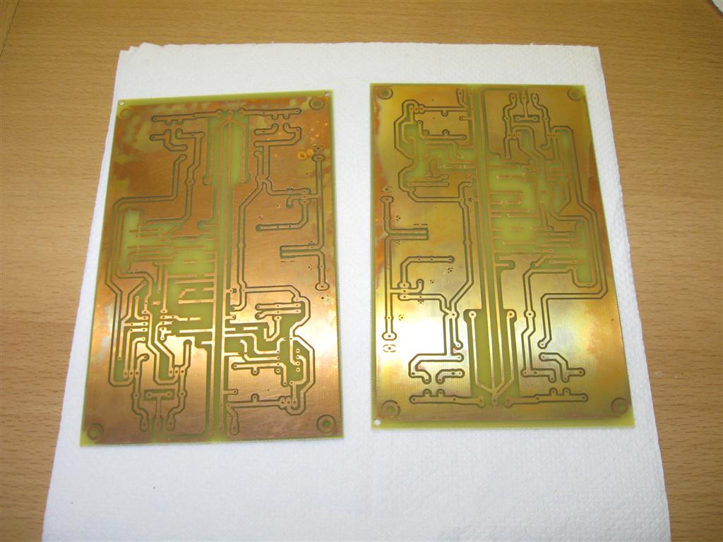

Zelf ben ik ook al wat aan het etsen geweest:
met de DAC print en de ingangsmodule wacht ik nog even tot ik meer weet.
Bart0l0meus
Berichten: 325
Lid geworden op: vr 31 okt 2008, 16:29
Locatie: Roermond
Re: Nieuwe poging voor een 1543 low budget DAC...
Bericht door Bart0l0meus »
Hey Ray,
Dat ziet er goed uit! Complimenten!
Die 10n bij de voedingen tussen de uitgang van de opamp en het feedback gedeelte hoef je waarschijnlijk niet te monteren.
Ik heb hem in iedergeval niet nodig dus meet eerst maar of hij goed werkt zonder!
Ik ben er nog niet achter waar het aan ligt, er komt een iedergeval een complete revisie van het schema waarbij ik alles heb uitgezocht hoe het exact aangesloten moet zijn etc.
Ik hoop deze dit weekend af te maken dus dan zal ik hem hier posten!

Mooi resultaat Raymond!
Zie ik daar nu 2 printen liggen .. :mrgreen: :lol:
Ja, daar zie je inderdaad twee printen liggen....Hoezo? :mrgreen: :^o

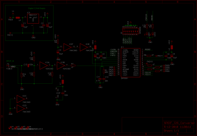

Het vernieuwde schema.
Het is wat optioneler opgezet zoals jullie kunnen zien zodat ik wat meer opties heb tijden het prototypen.
Nu de layout ontwerpen en etsen en solderen maar!
Je bent flink bezig geweest. :goedzo:
Zie ik een nu een aantal spoeltjes in de voedingslijnen?
En ik vraag me af wat de gedachte is achter die DIP-switch?
Ondertussen wacht ik rustig af wat je bevindingen zijn, vervolgens kan ik dan mijn versie gaan tekenen, etsen en opbouwen.
Ik denk dat Xbake nog minimaal een paar weken geduld zal moeten oefenen, ik weet niet of je voor de kerst al kan bouwen.

De spoeltjes in de voedingslijn helpen bij de ontkoppeling dacht ik :)

ja, dat zijn ferrietspoeltjes om de hoogfrequentstromen extra weg te filteren, deze zijn niet perse nodig maar wel netjes!
De bedoeling van de dipswitch is dat ik sommige opties handmatig kan in en uitschakelen, ik twijfel alleen nog op ik dit met een dipswitch wil doen of gewoon met een paar weerstandjes.

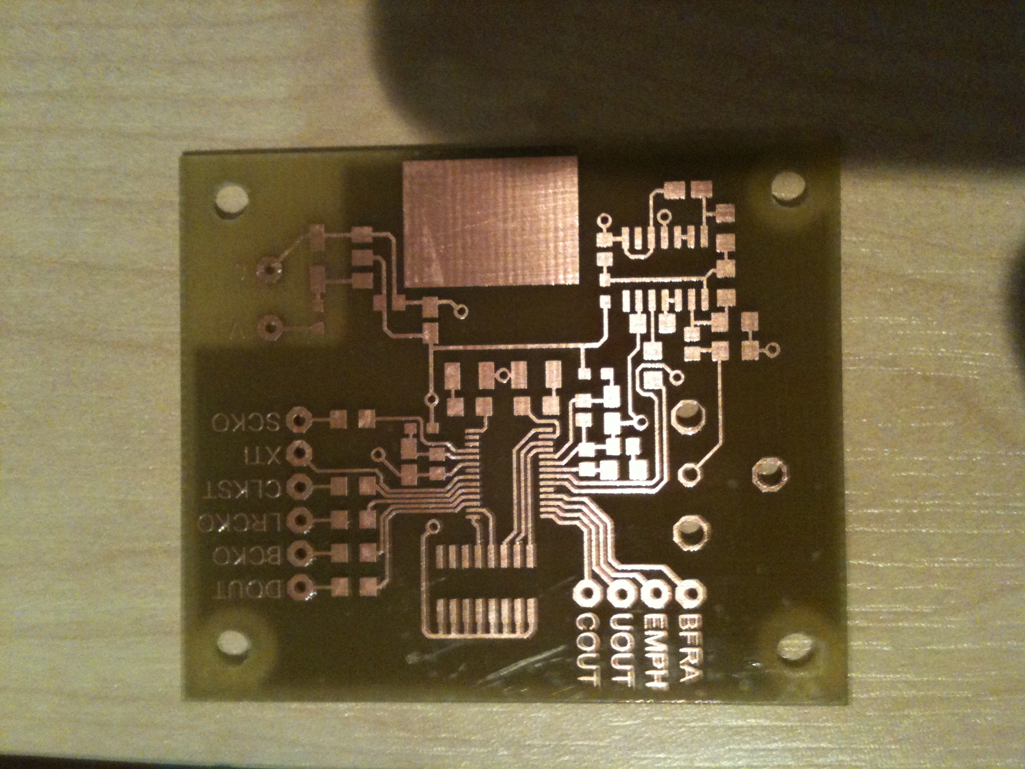

En bij deze de boardfile.
Aankomende week ga ik hem etsen en bouwen!
Dat word weer pielen geblazen....Ik hoop dat je een behoorlijk vergrootglas hebt... :lol:
Ik mag aannemen dat dit de trough hole versie van de 47AC04 is?
Gebruik je dan wel de eerder gebouwde voeding op de originele PCB? En hoe doe je dat dan met de 1543, die zie ik hier niet.
Zou je ook zo goed willen zijn mij de .SCH file te PB'en, als ik die .PNG probeer af te drukken krijg ik een grote zwarte vlek... :cry:

Pielen? :| Dit stelt echt niks voor! ik moet vaak zat 0402 weerstandjes solderen en dat gaat nog prima! :twisted:
Dat is inderdaad de THD versie! :lol:
Ik gebruik dit printje alleen om het te testen als een soort prototype. Als dit werkt zal ik een schema maken met de goede component waarden en dan zal ik dat weer posten.
Dat zal toch wel ergens deze week gebeuren hoop ik!

Zo, test PCB is geëtst en morgen ga ik hem in elkaar solderen! :D
De kwaliteit van de ets machines op school heeft we weer verbaasd! had niet gedacht dat hij zonder enige fout geëtst zou worden! :)

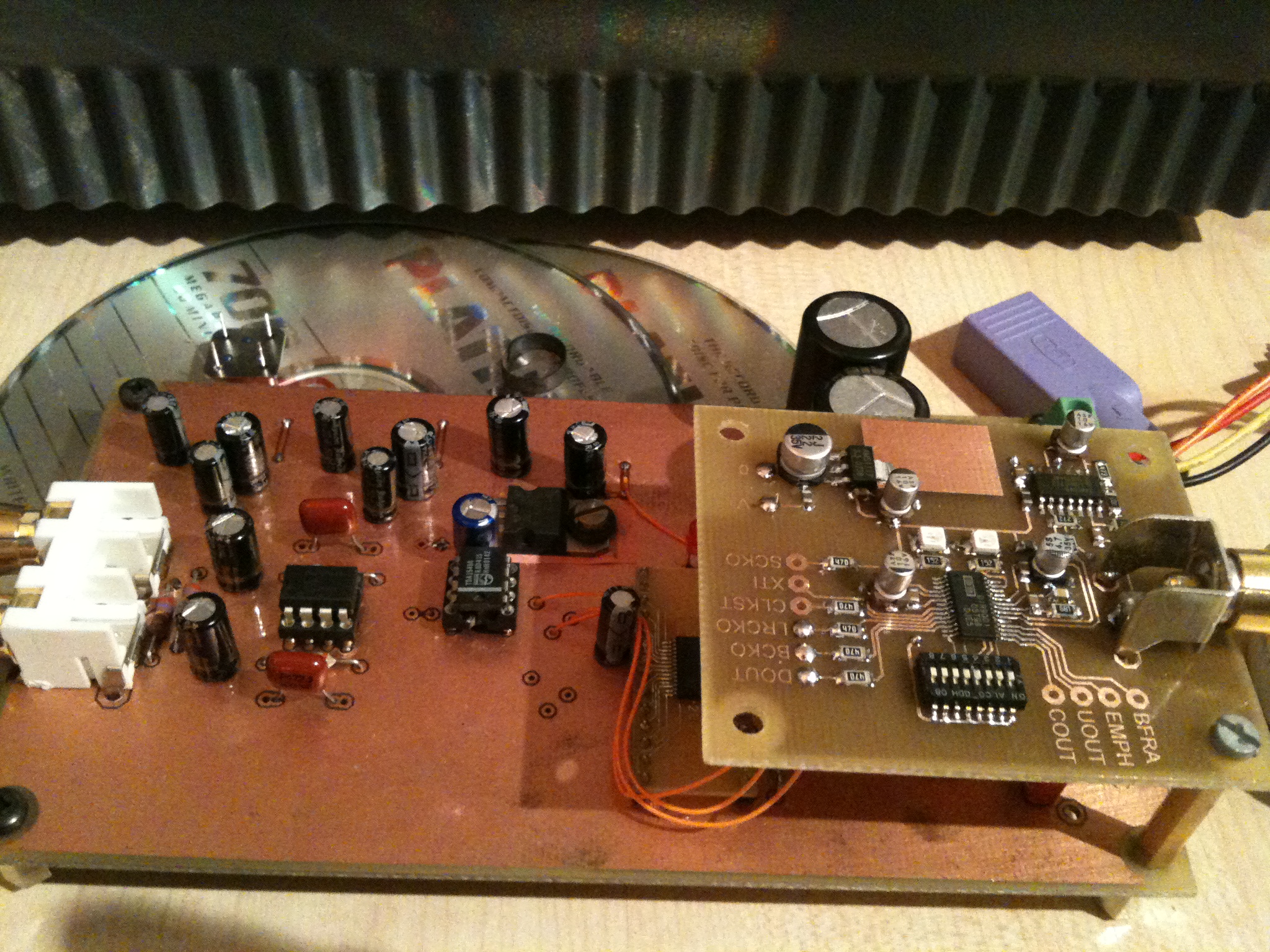

Zo hij is gesoldeerd en hij werkt als een koe :rock:
En ik moet zeggen, hij klinkt ook nog zeeeer aangenaam! :mrgreen:
Nu hij het doet is het tijd voor er mee te gaan meten met de AP en een herclock module te ontwerpen tegen de jitter! 8)
Heel mooi! Goed gedaan. O:)
Die reclocker, is dat met zo'n Tentclock module?
