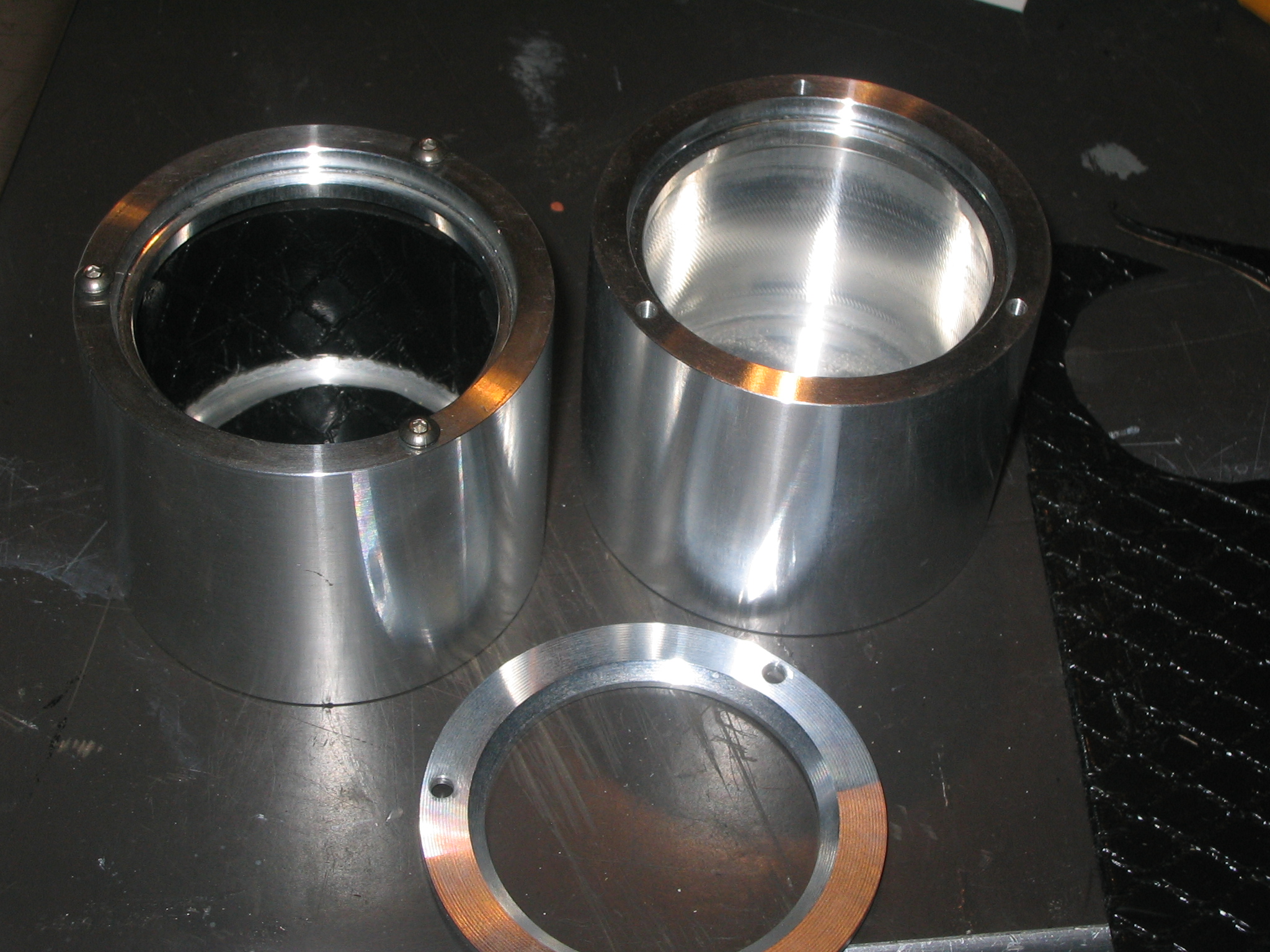

tja, deze zijn maar half zo groot.... en waren al niet goedkoop. gedraaid uit 1 blok aluminium. maar ik heb ze niet zelf laten maken, ze horen speciaal bij een speaker en ik heb ze zo gekocht (zonder de bitumen dan, da's nou wel weer huisvlijt).Maurice01 schreef:Henkjan waar heb jij die mooie kokers vandaan???

in die potjes komen de tweeters, die daarmee mooi time alligned kunnen worden met de woofs. risico daarmee is weer dat de bovenrand van de wooferkast voor difractie zorgt. de volgende stap in het ontwikkelproces is dus het ontwerpen en testen van de bovenkant van de kast. eerst afstraalgedrag van de tweet opmeten, dan proefopstelling maken en verder meten.
