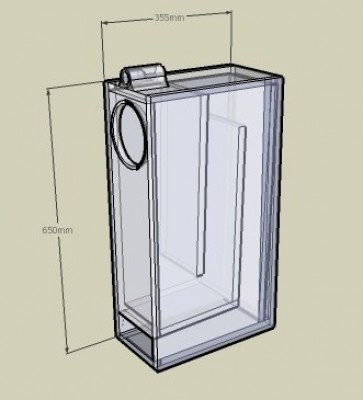

Heb even in Sketchup uw tekening nagemaakt in MDF 18mm, veronderstel dat dit wel genoeg is voor een "risico" bouwsel.
bartsegers
Berichten: 5431
Locatie: Roermond
Bericht door bartsegers »
uiteraard...
als je de overall breedte meer maakt, wordt de kast nog wat minder diep ? zolang de line maar zijn opp. blijft behouden.
Kom je verder eruit met alleen de interne maten, of moet je meer hebben ? Heb de file nog in Acad staan.
Mijn gevoel zegt dat goed stuffen achter de woofer (eerste stuk van de line) er al voor zorgt dat je weinig tot geen last hebt van reflecties van mid frequenties uit je tl opening. Dat kan namelijk heel storend zijn.

binnenmaat is nog steeds 160mm zoals je al voorstelde.
voor de rest heb ik genoeg aan uw maatvoering, juist een beetje denkwerk door het verschil van 22mm=>18mm .
