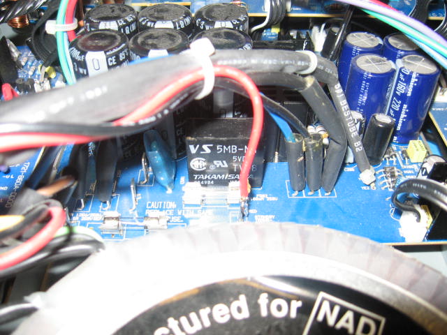

Op een gegeven moment pakte ik de versterker op en met de stekker en de aan knop aan hield ik hem onbewust schuin, en in een keer KGGGGGG, ... het geluid van een relais, ... ?????
Ik de kap eraf halen en kijken wat het was, al snel zag ik dat er een voedingdraad van de standby de soldering was gebroken, deze heb ik opnieuw vast gesoldeerd en ja hoor mijn versterkertje sprong weer aan, maar niet verder dan standby, ... !
Ik ben niet zo thuis in electronica qua versterkers maar iets zegt me dat het relais kapot is.
Wat vinden jullie?
Ik heb bijna geen budget, maar die ochtend dat de versterker het deed had ik het idee dat ik er was qua geluid, hypnotiserend mooi alsof je een fles wijn heb leeg gedronken. Iets soortsgelijk kopen is voor mij onbetaalbaar.
Kan iemand me a.u.b. helpen ik wil zo graag dat geluid terug :cry:

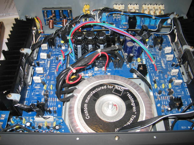

Oke dus dat relais moet eruit (op het midden van de foto), maar is dat dan geen schakelaar voor de trafo ofzo, kan dat zomaar , .... ?
En met doorsolderen bedoel je de voedingsdraden opnieuw controleren/vastsolderen?
En er zitten maar twee zekeringen in en een daarvan heeft 9 ohm.
Verder ben ik nog iets tegen gekomen, de schakelaar. Deze heeft een metalen kapje om bij het veersysteem te komen, deze zat los bij de vergergrendeling , en deze heb ik weer vastgemaakt, klink dat bekend?

Dat relais zal de luidsprekerbeveiling wel zijn, dat schakelt af wanneer een gelijkspanning op de luidsprekers zou gaan staan (vanwege een defect aan een van de eindtrappen).
Als het mogelijk is zou je de voeding van de eindtrappen kunnen losnemen (zekering??) en/of eindtransistoren verwijderen.
Nee, wat eruit moet zijn die zwarte driepoters die op de koellichamen geschroefd zitten, en ieder met hun 3 pootjes in de print vastzitten gelijk een slachtoffer van de Siciliaanse Mafia met de voetjes in een blok beton.
Dus losschroeven en de pootjes doorknippen of lossolderen.
Het zijn er 4 per kant zie ik in de gauwigheid, en nog een kleintje ertussenin. Die mag er ook uit.
De thermische beveiliging die bovenaan op de koelblokken zit mag blijven.
Nee, de print geheel doorsolderen, dus alles overnieuw doen eigenlijk.
Het herkennen van slechte solderingen is niet iedereen gegeven, dus de onwetenden zijn veroordeeld tot het geheel doorsolderen van de print. :wink:
Da's nie goe, je meet hier ws. in de schakeling.
Als je de zekering eruit haalt, moet die nul ohm meten, elke andere waarde is stuk.
Nee, maar alles wat je tegenkomt en kunt oplossen is prima. :wink:
