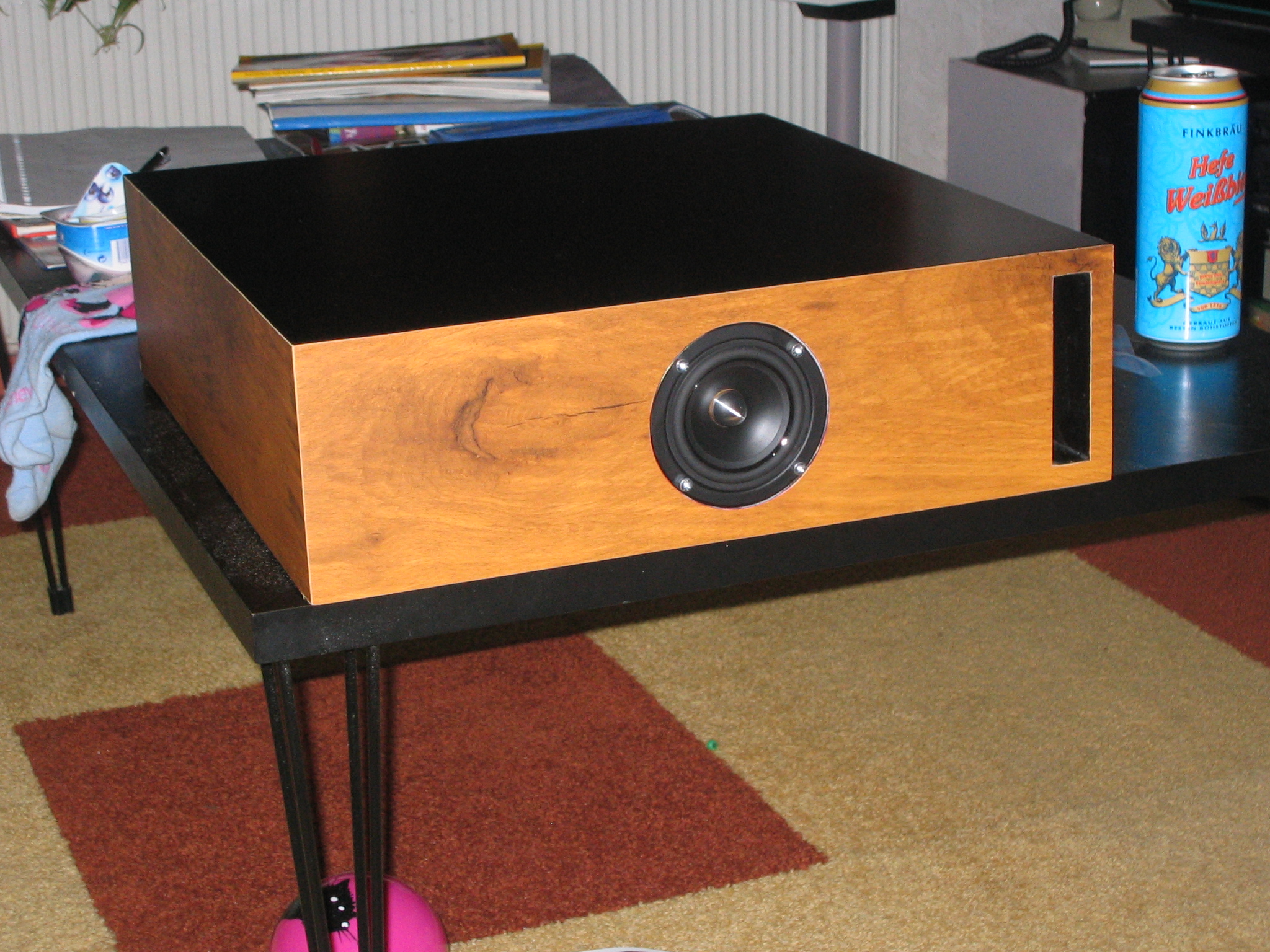

eindelijk af!
helemaal tevreden nog niet, t spuitbussen bleef stof en beestjes aantrekken maar voorlopig laat ik t rusten. als ik ooit eens een spuitkabine heb maak ik t wel echt strak

Ik heb een aantal vraagjes:
Is dit een eigen ontwerp of een bestaand?
Welke driver heb je gebruikt?
Hoe zit dat filter nu inelkaar van zo'n centerspeaker?
Waarvan heb je de kast gemaakt?
Is het echt fineer, een kunststof plaklaag of massief hout?
Is het een BR of TL ?, (ben benieuwd hoe de kast er vanbinnen uitziet).
Berichten: 33828
Hondasnl schreef:
Mooie center geworden!!
Mijn complimenten!
bedankt! voel me toch wel gevleid als ik zie wat jij voor moois hebt gemaakt...
bestaand ontwerp, variant op de Needle
de Tangband W3-871SA
is alleen een sperkring aka RCL, dus een spoel, weerstand, condensator paralel, zoals de meeste breedband ontwerpen.
MDF
Elesgoflex
een TL
zo dus:
en met demping en zand in filtercompartiment:

Bedankt Henkjan, dat ergoflex heb ik ook eens gebruikt, mooi spul!
Leuke speaker!!!

Kan je nu nog bij het filter komen?
sietse
Berichten: 4993
Locatie: Dokkum
Bericht door sietse »
Eeeuh, hum, ik denk dat, als ie de tuin doet, het filter ook ff gedaan moet worden. Schoffelen met een naald of zo.... :wink:
Leuk kastje hoor Henkjan, Bloemetje er op.... :twisted:
Lnsadnoh
Berichten: 6051
Bericht door Lnsadnoh »
Als het een bestaand ontwerp is en alles is gespecificeerd en getest, kun je overwegen het filter in de kast te plaatsen en je er niet meer bij kunt.
Ik denk dat Henkjan dit bewust heeft gedaan.
Moet wel vermelden dat ik nog nooit een kapot filter in een speaker heb gehad, evenals vrienden familie en kennissen.
Ik kijk dan even naar m'n schoonvader die nog steeds, na 30 jaar, z'n Kef's (Calinda's) met volle teugen laat spelen.
En mijn broer met een kapotte tweeter in zijn Magnat's.
Het zijn meestal de drivers die de geest geven, met name de tweeters!
Berichten: 33828
met een zaag :twisted:
