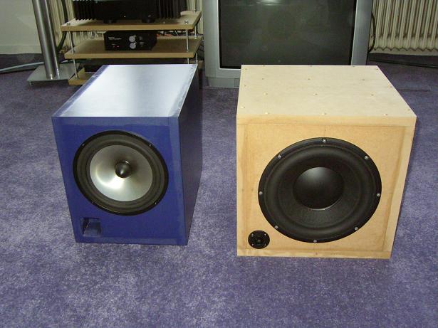

Hallo allemaal,
Een paar weken terug heb ik deze sub gebouwd met daarin Peerless XLS-10 samen met de 10" passieve unit. Dit om wat meer diepgang te verkrijgen dan mijn vorige sub met een 8" Seas alu-cone woofer. De binnenmaten van de kubus zijn 32x32x32cm. Materiaal is 22mm MDF met aan de binnenzijde bitumen geplakt.

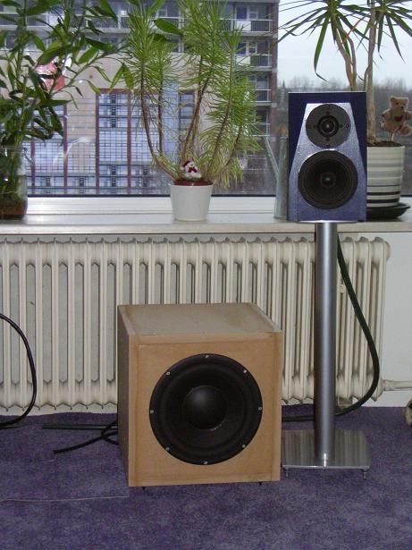

Voorlopig stuur ik de sub aan met mijn Thommessen 1.4. Wat me wel opvalt is dat ik de gain bijna volledig open moet draaien om de juiste balans te vinden met de stereo speakers (Vifa 13cm unit + 1" Scanspeak Revelator). Ik gebruik de low-power ingang op de Thommessen. De 1.4 levert een krappe 80W op 8 ohm, is dit eigenlijk te weinig voor de XLS-10? Is het een groot verschil als ik naar 150W op 8 ohm ga of is die 3dB extra nauwelijks intressant?
Groeten Walter
Peerless XLS-10 + slave in kubus sub
