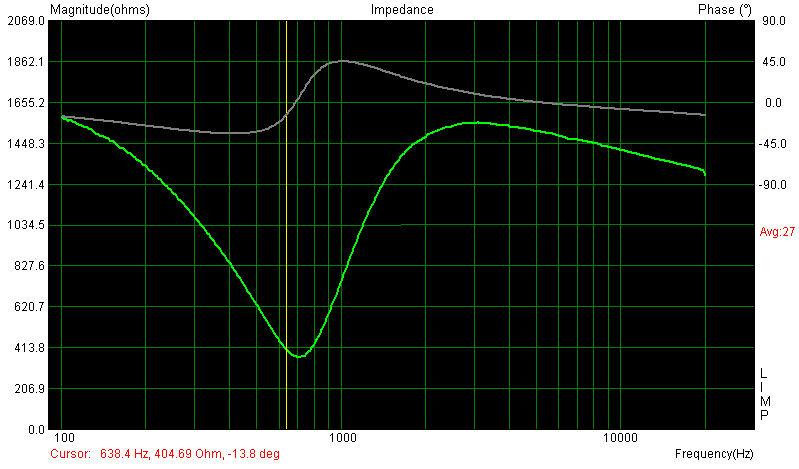

Dit is de eerste keer dat ik iets aan het meten ben, maar het gaat nog niet helemaal goed.
Ik heb alles volgens de gebruiksaanwijzing aangesloten en ingesteld en heb toen een prachtige meting gedaan aan de impedantie van m'n tweeter, maar hij staat ondersteboven en de waardes liggen nogal hoog..
En als ik de impedantie van een weerstandje meet, is deze wel mooi vlak, maar veeel te hoog.
Mijn vraag is dus: wat doe ik verkeerd?
(de Fs ligt wel waar die zou moeten liggen, dus dat is in ieder geval iets :roll:)

linker en rechter kanaal misschien omgedraaid?

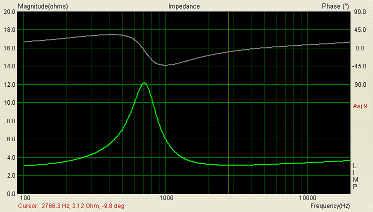

OEPS...
Voor de zekerheid toch maar het wirwarretje van kabels goed bekeken..
Bleek dat ik een aansluiting omgewisseld had... (leek me toch eigenlijk wel de meest logische verklaring...vond het alleen wel apart wat ik zag)
Toch wel left in en right in omgedraaid
Nu wel kloppend (geloof ik)
