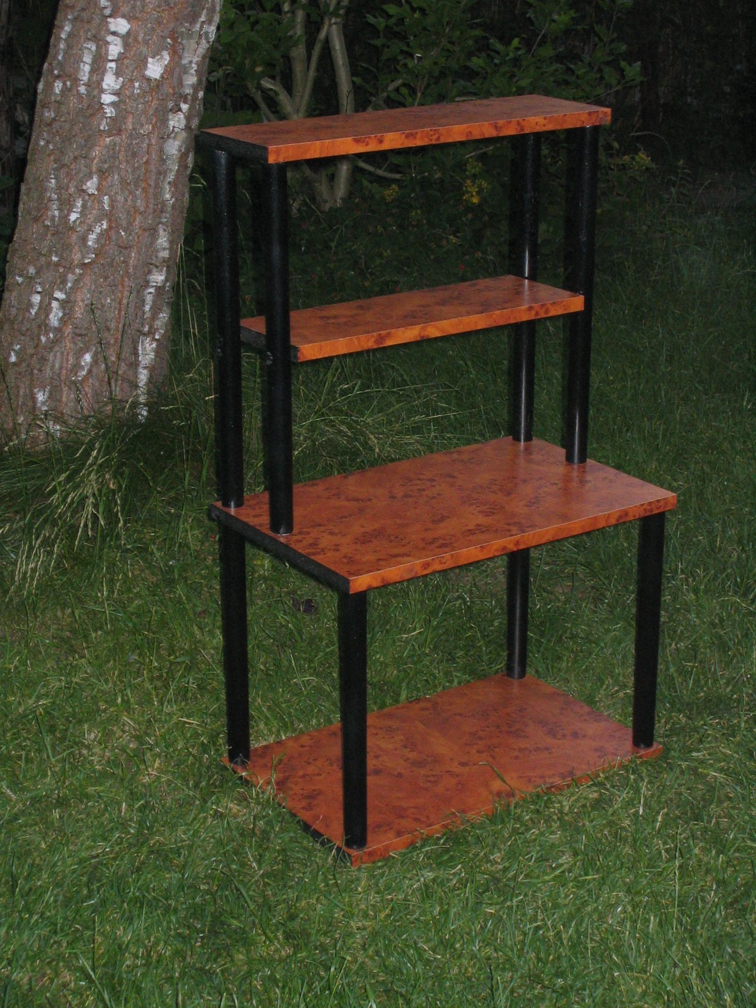

eerst gaten boven en onderin de staanders
toen de staanders verven:
ondertussen de zijkanten van de planken fineren
toen de boven en onderplank op de staanders lijmen (met PU lijm), onderkant ook schroeven. de draadeinden er ook vast in
toen voor de tussenliggende planken aan de onderkant ervan 2 geulen gefreesd waar de draadeinden invallen.
wat uiteindelijk het volgende resultaat oplevert:
en op z'n plek:
