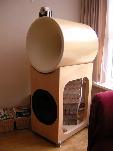

Ik speel zelf ook al een tijdje met een dipool bas, een Visaton TIW400DS in een baffle van ongeveer 45cm breed.
Ik heb al wel wat zitten meten maar het is me nog niet gelukt een nette fasemetingen te doen en daar vervolgens mee te gaan simuleren. Ik wil het binnenkort eens gaan proberen met de Arta meetsoftware.
Ik stuur m'n set aan met een DCX2496 en kan dus makkelijk verschillende filters, vertragingen etc. proberen.

Leuk topic!

- Bijlagen
- dipool.JPG (36.09 KiB) 3998 keer bekeken
