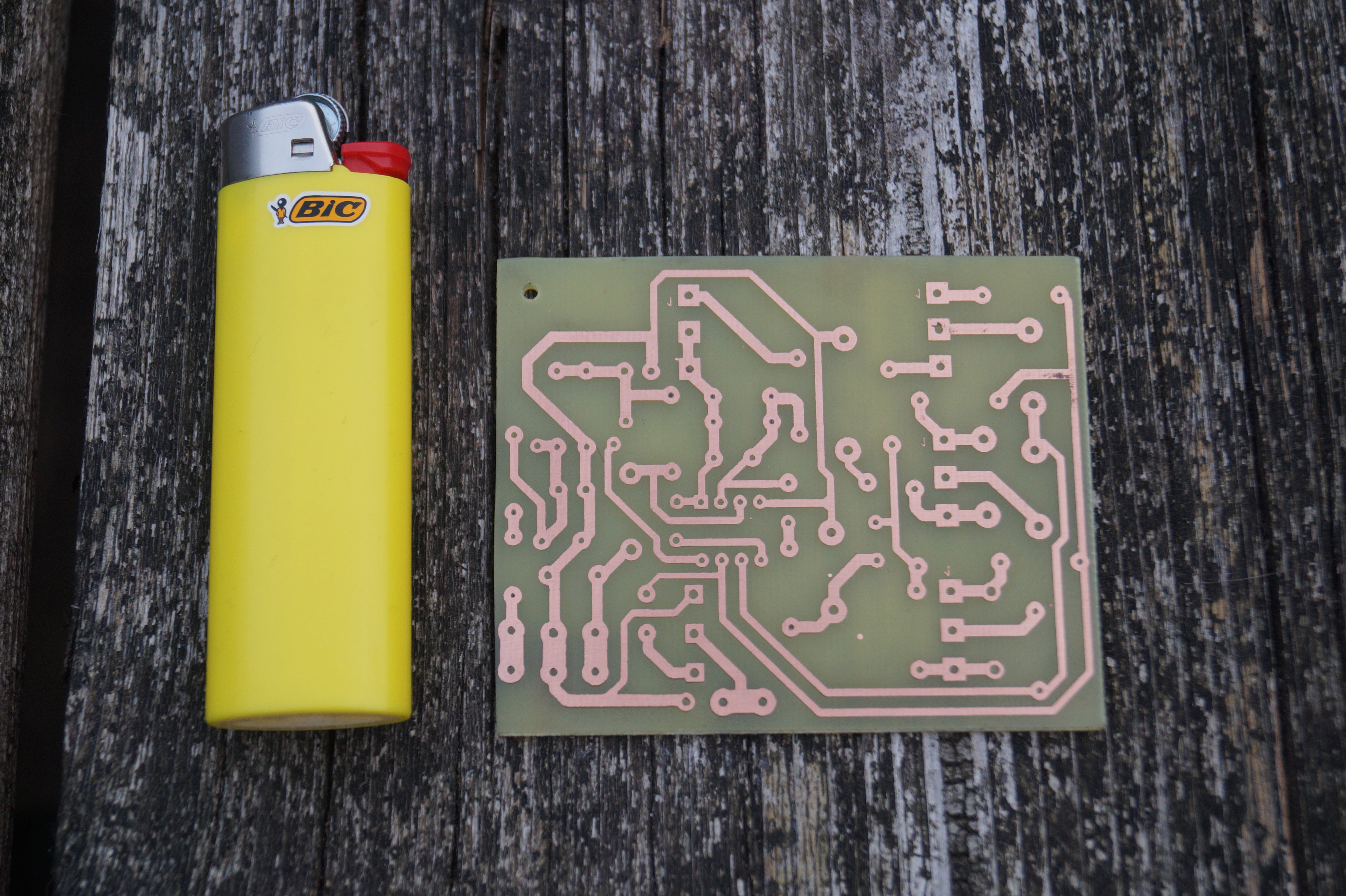

Printje ontworpen.
En gefabriekt.
Berichten: 6145

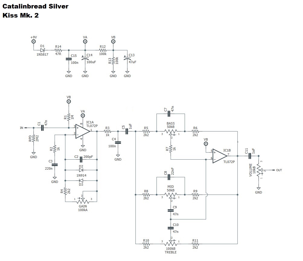

De,,Catalinbread Silver Kiss Mk2,,
De Silver Kiss is een gestripte overdrive in Tube Screamer-stijl, qua concept vergelijkbaar met de Jack Orman Son of Screamer of de Lovepedal Eternity. Het belangrijkste verschil is de toevoeging van een actieve 3-bands toonregeling, die uitgebreide mogelijkheden biedt om het geluid vorm te geven.
Net als de Timmy kleurt de Silver Kiss het geluid niet met een sterk eigen karakter; in plaats daarvan haalt hij het beste uit je setup, terwijl hij tegelijkertijd veel controle biedt over het signaal voordat dit de versterker bereikt.

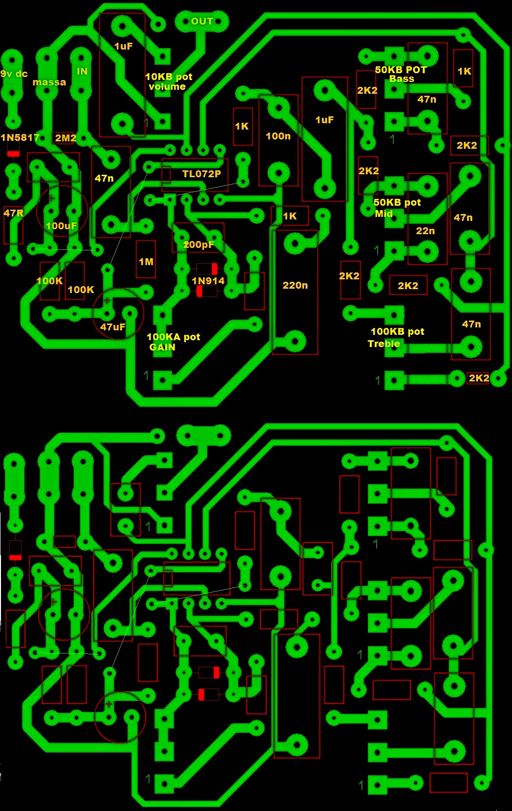

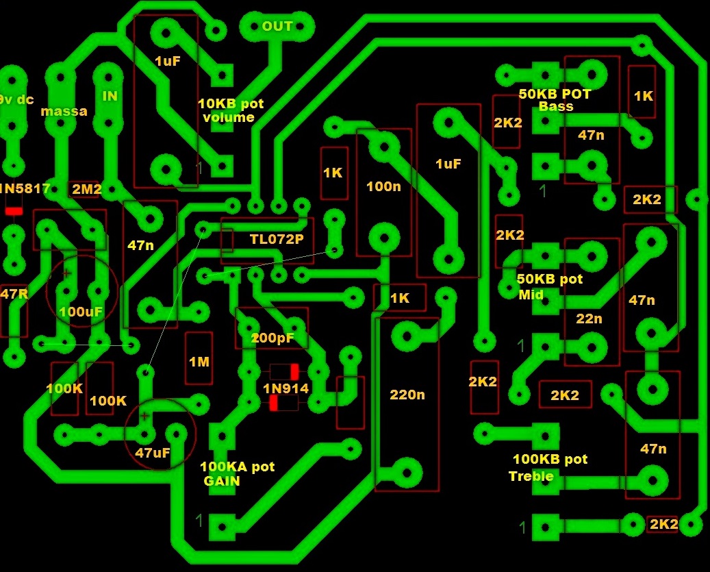

printje bedacht.
En later wat aangepast voor wat kleinere 1uF condensatoren om de afmetingen 3mm kleiner te maken voor de uiteindelijke behuizing.
Printje gefabriekt.
