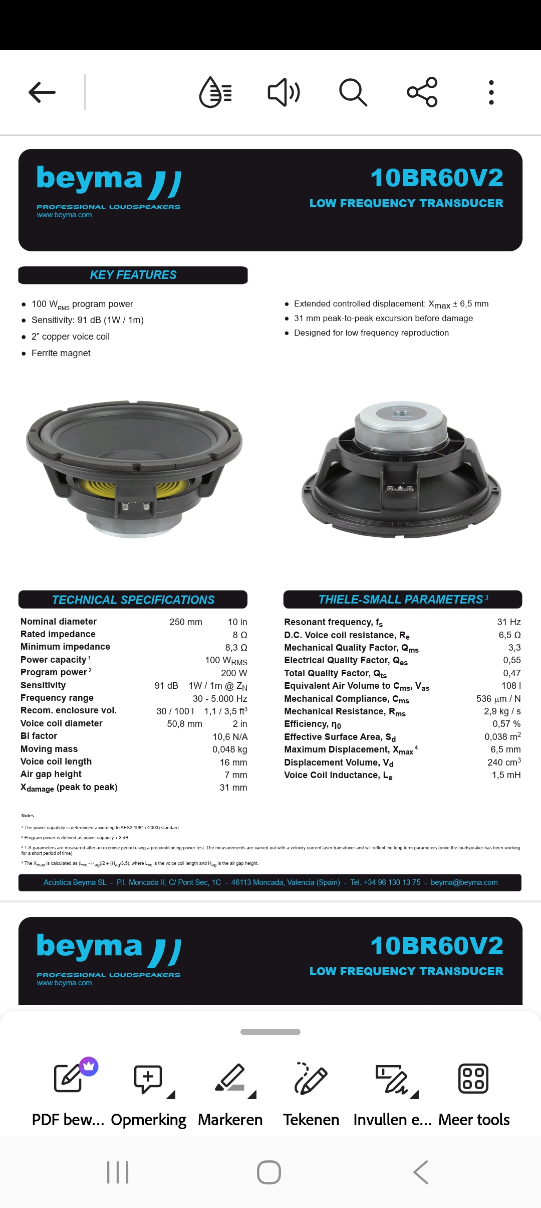

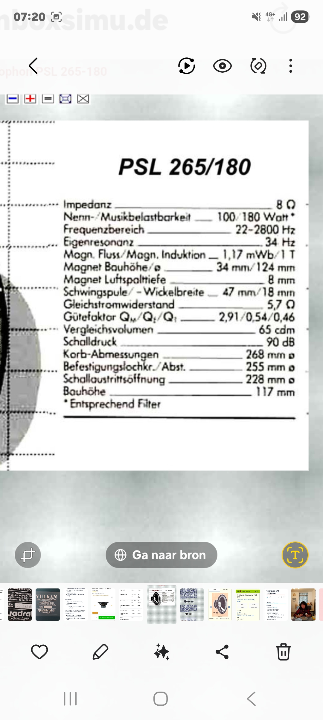

Bij mijn luidsprekers De Quadral vulkan mk2 zijn de woofers vervangen de W270/38/28/pf 8 ohm zijn stuk en heb een vervanger gevonden via een duitse side de Beyma 10BR60V2 8 ohm maar de aanpassingen aan het scheidingsfilter is niet te volgen iedere keer een ander antwoord.. hoofdpijn zal ik maar zeggen.
Zal de gegevens van de woofers in een bijlage proberen te zetten.
Hoe moet ik dit aanpakken?
Alvast bedankt voor de tip
