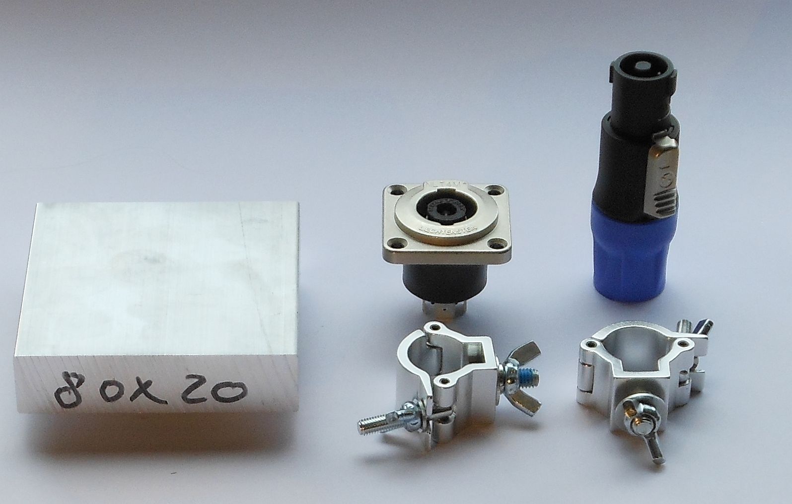

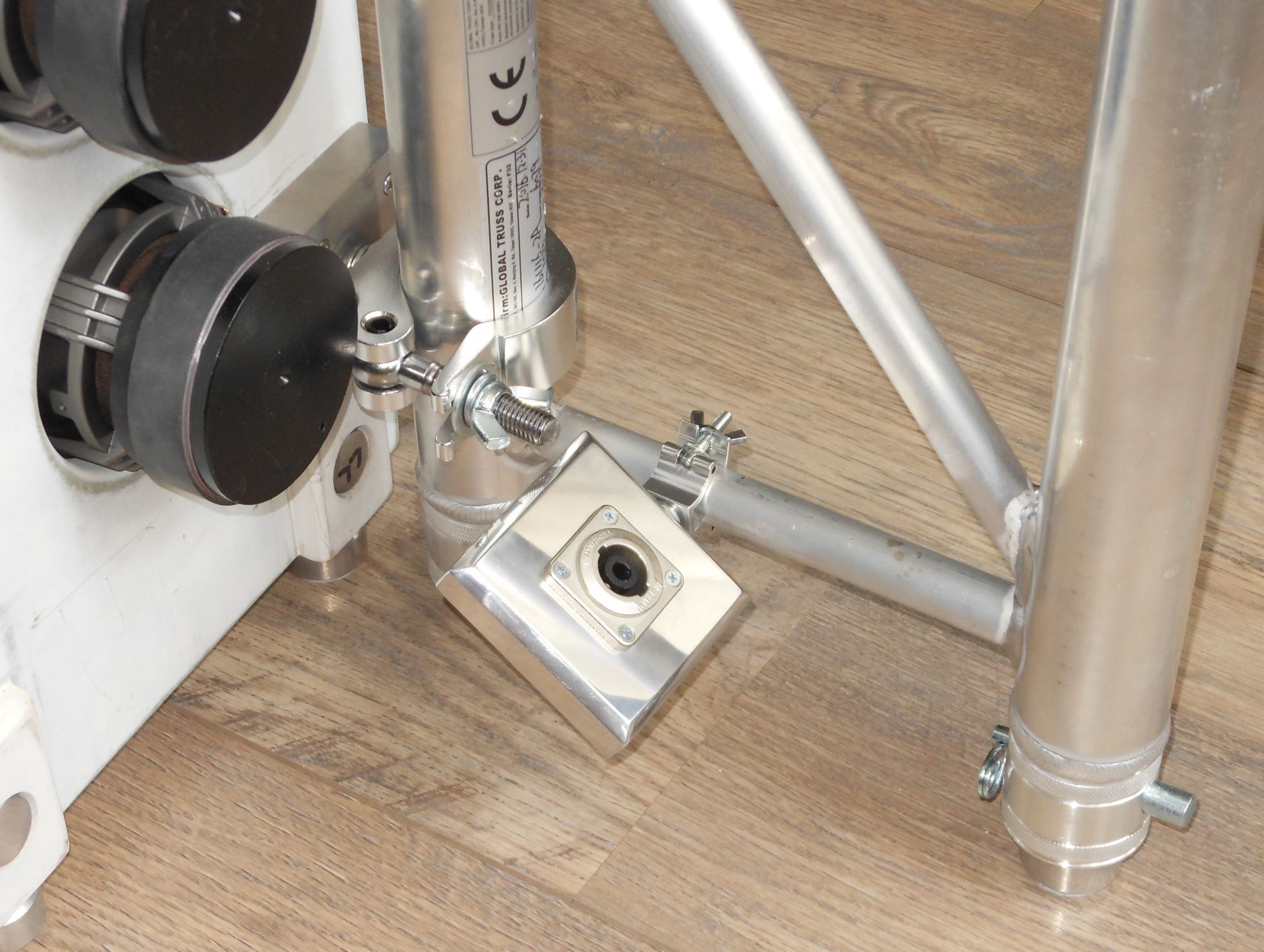

Heb "aansluitplaatjes" gemaakt voor een 4 polige speakon connector.
Heb daartoe aluminium gekozen om in de stijl te blijven van de truss.
Een plaatje van het ruwe materiaal en de afgewerkte aansluiting:

Lekker industrieel :rock:
Re: 高 GAO line array (langdurig)
Ja, zo'n beetje Centre Pompidou stijl :lol:
Netjes, hoor.

Mooi zeg, knap dat je dat zo kunt maken.
=D> Gaat echt heel fraai worden Aat. Kunnen we ze in Alphen beluisteren? Al zal plaatsen daar lastig worden met die systeemplafonds daar.
