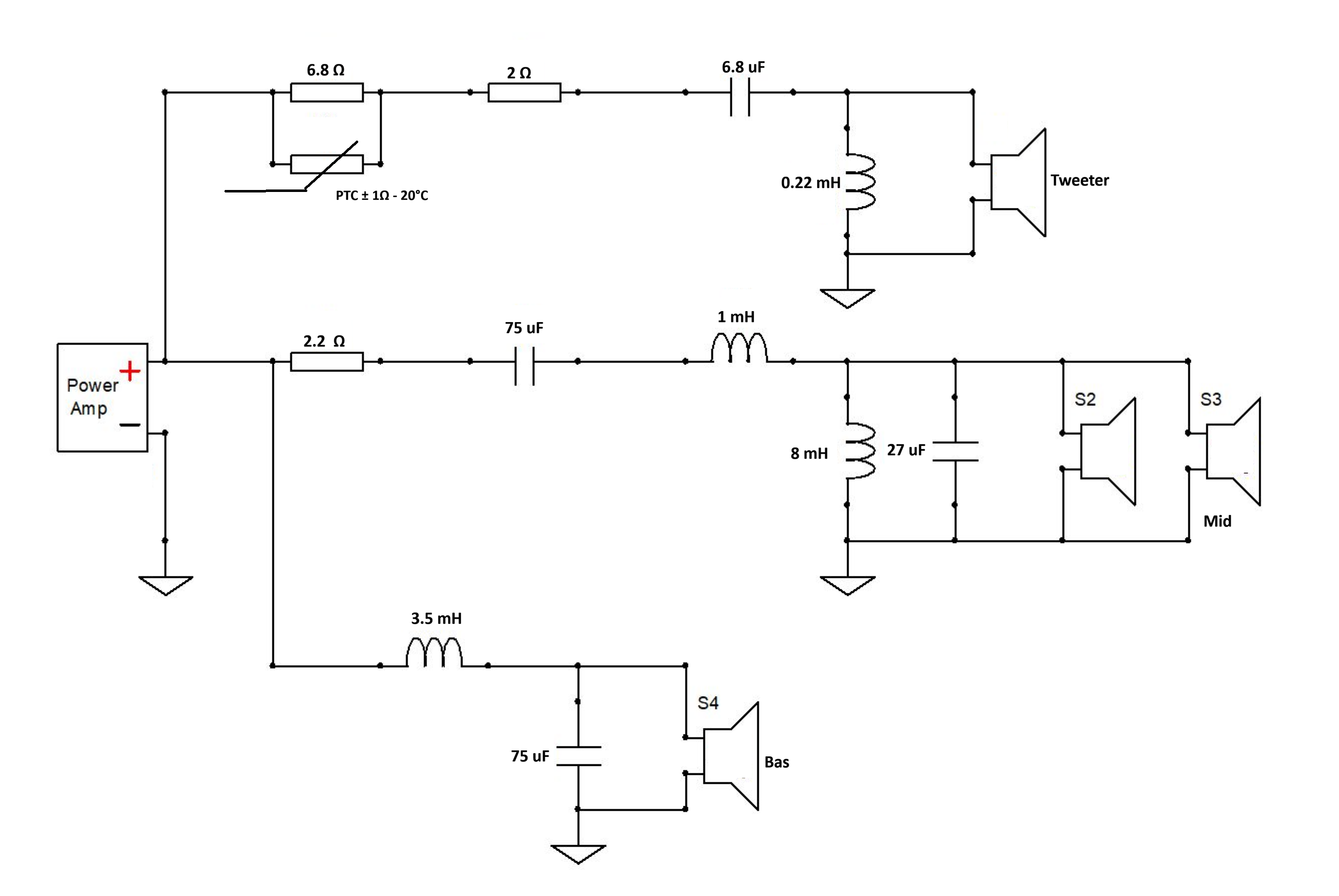

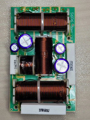

In principe zul je crossovers niet zomaar stuk spelen, als dat wel lukt dan zijn hoogstwaarschijnlijk de drivers zelf ook stuk.
Als je heel erg je best doet dan zou je misschien de weerstanden stuk kunnen spelen, dat zijn de witte blokjes welke in het schema aangegeven worden met een "Ω" symbool.

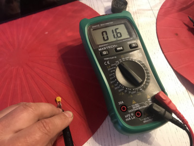

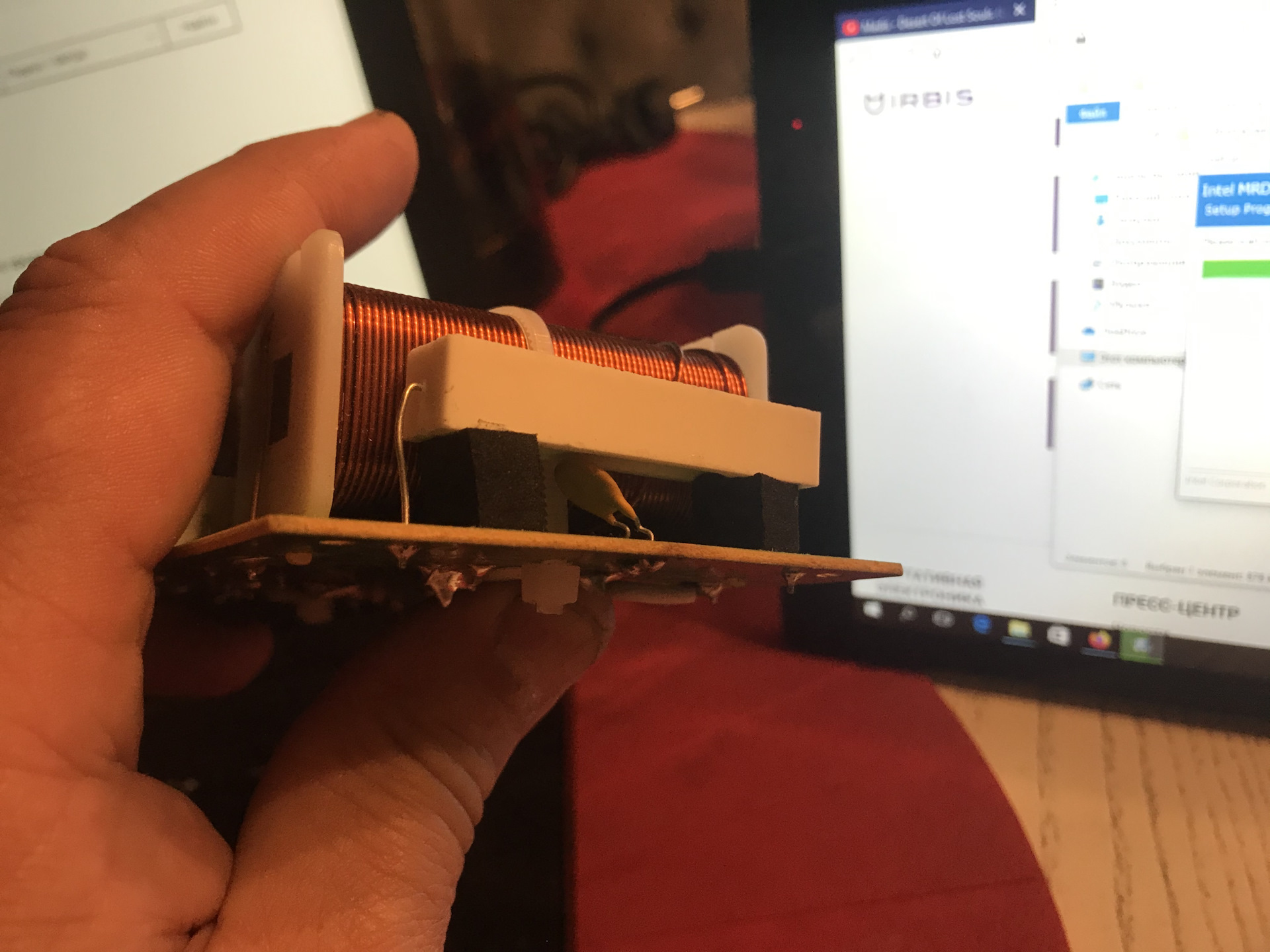

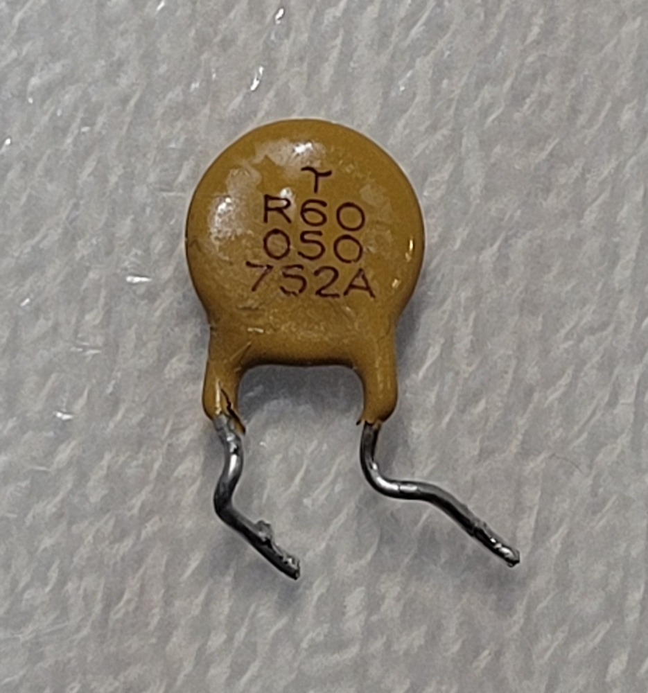

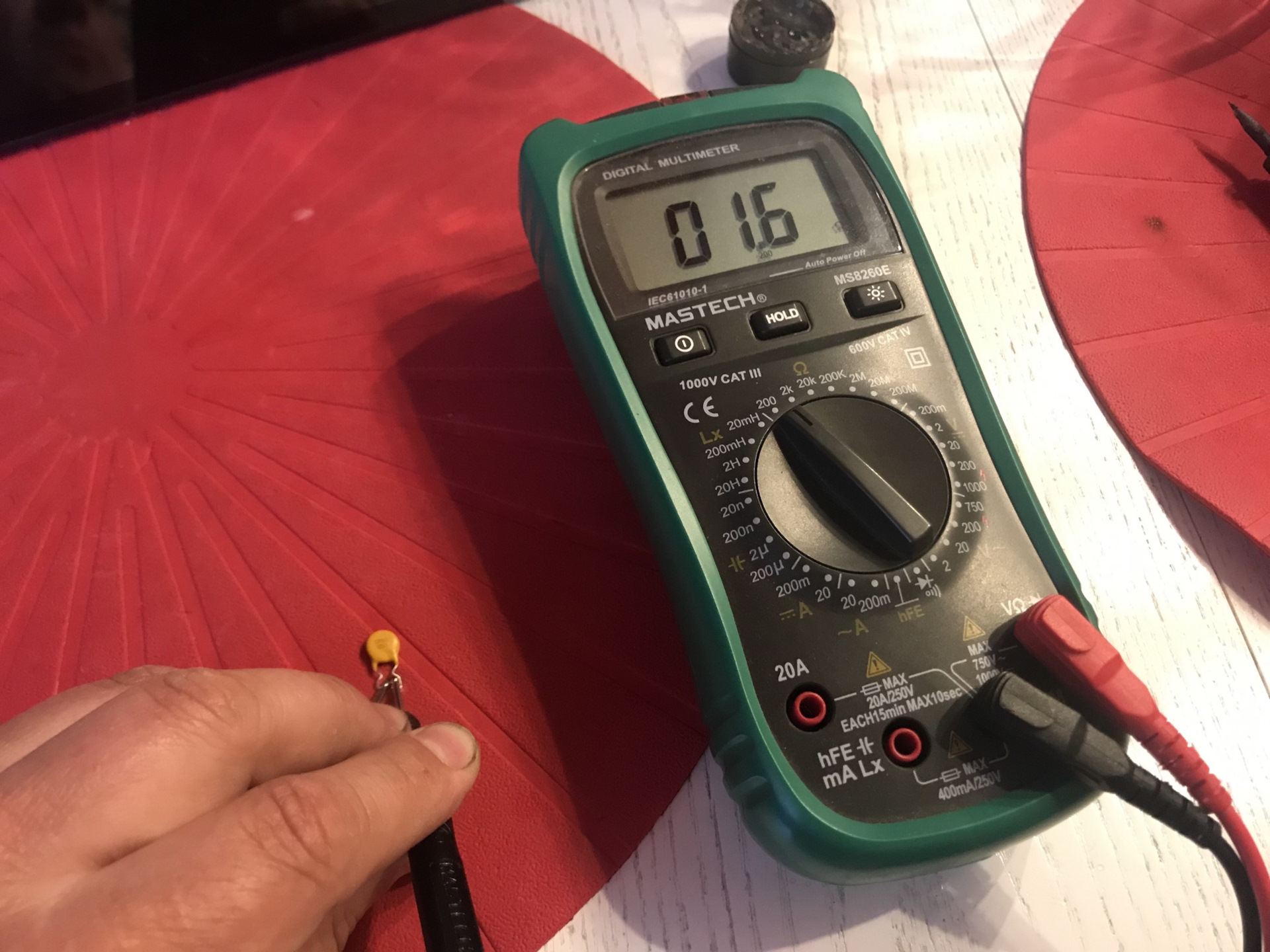

In het tweeter circuit zit trouwens een PTC weerstandje die net iets makkelijker stuk te spelen is (klien geel/bruin schijfje), maar dan nog zou de tweeter op een zachter volume doorspelen omdat er een 6.8 Ω weerstand parallel staat aan de PTC (tenzij de tweeter zelf ook stuk is)
Het PTC weerstandje zit verstopt onder de grote 6,8 Ω weerstand.
De eerste stap zou dus zijn om met een simpel universeel metertje zowel de weerstanden alsook de drivers door te meten met een weerstandsmeting, door de multimeter op de "Ω" stand te zetten en zo te kunnen constateren of deze nog heel zijn.
De drivers zelf zullen een weerstandswaarde tussen de 4 en 8 Ω hebben indien ze nog heel zijn.
