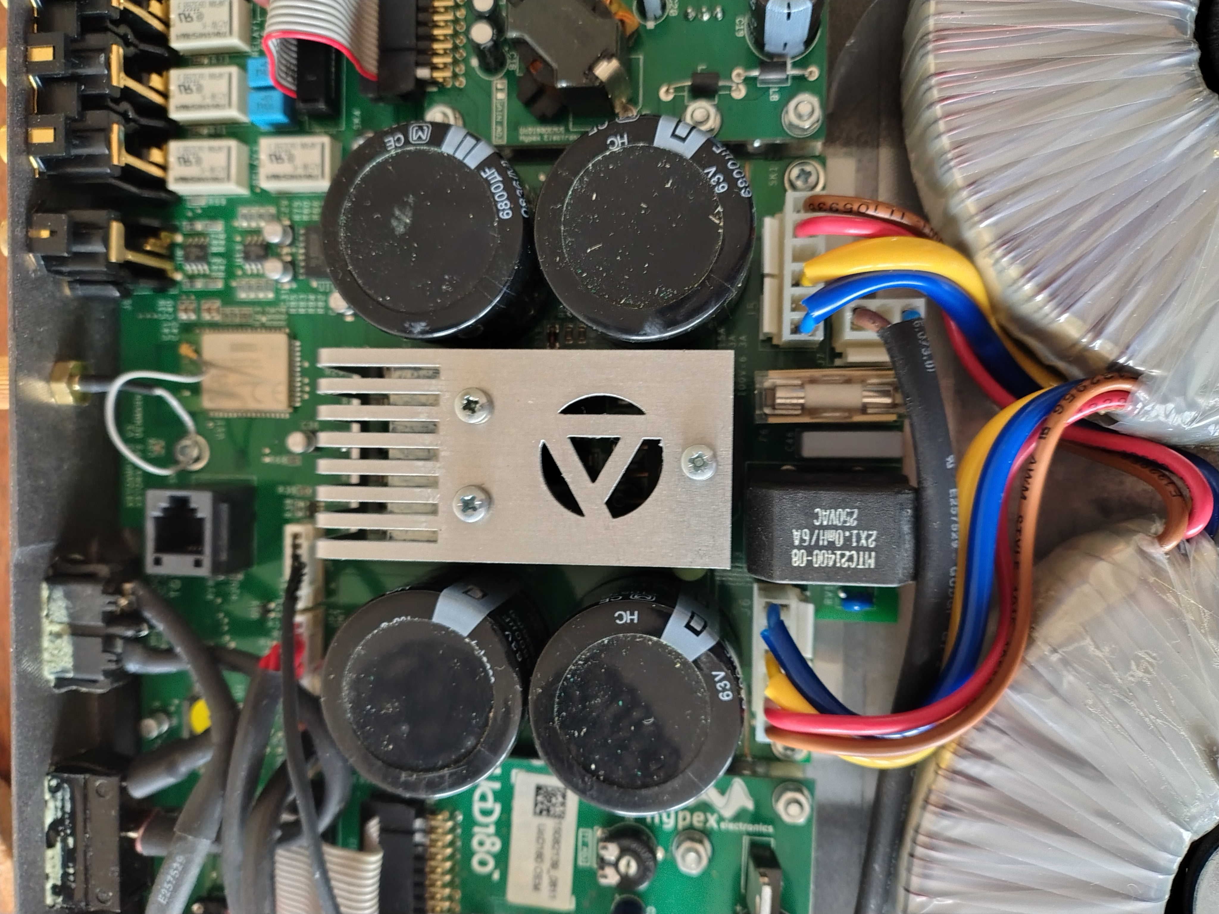

Als ik bijgevoegde foto bekijk en inzoom zie ik op deze bordjes ucd180 staan.
Misschien toch eens open halen.

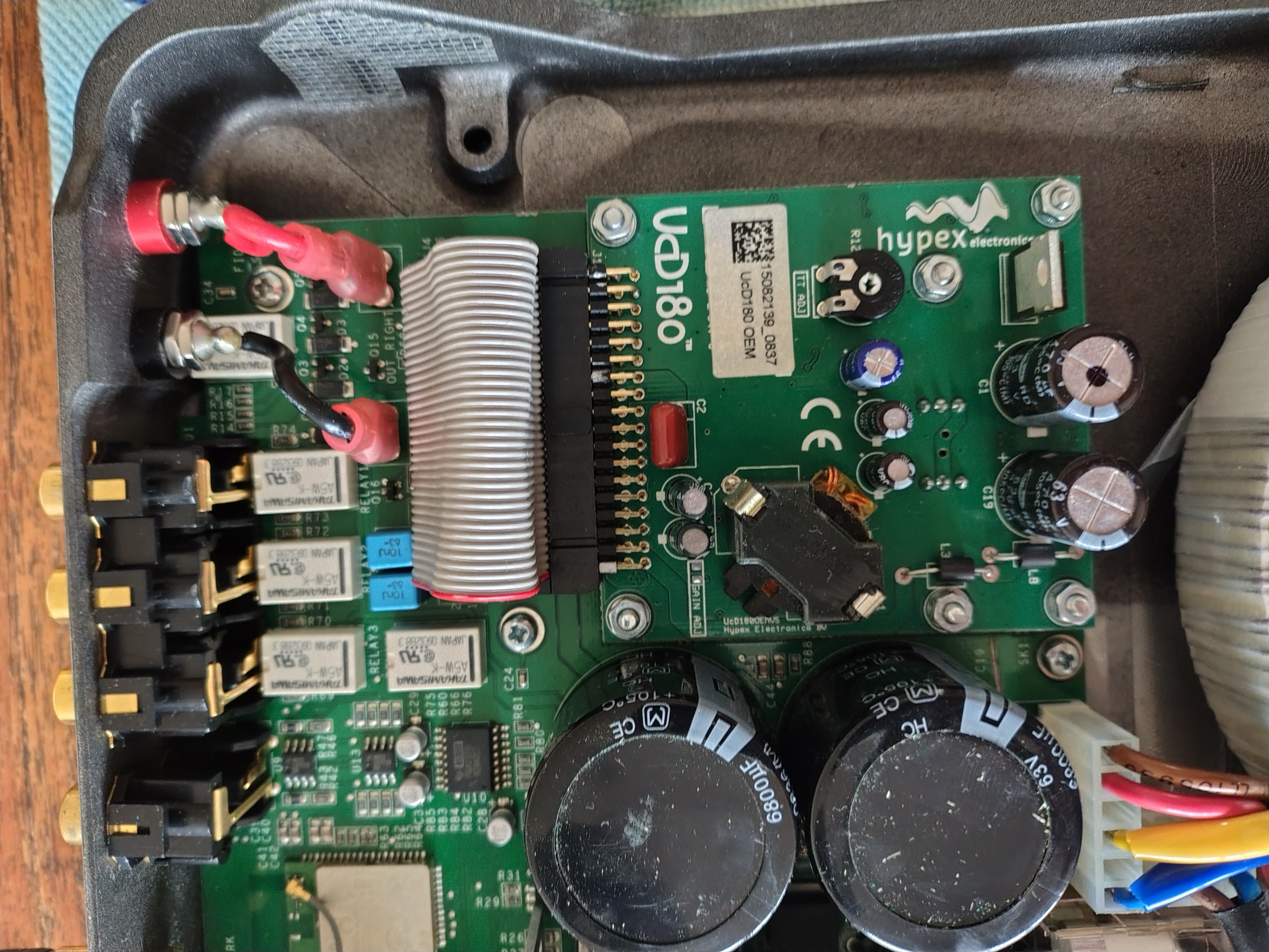

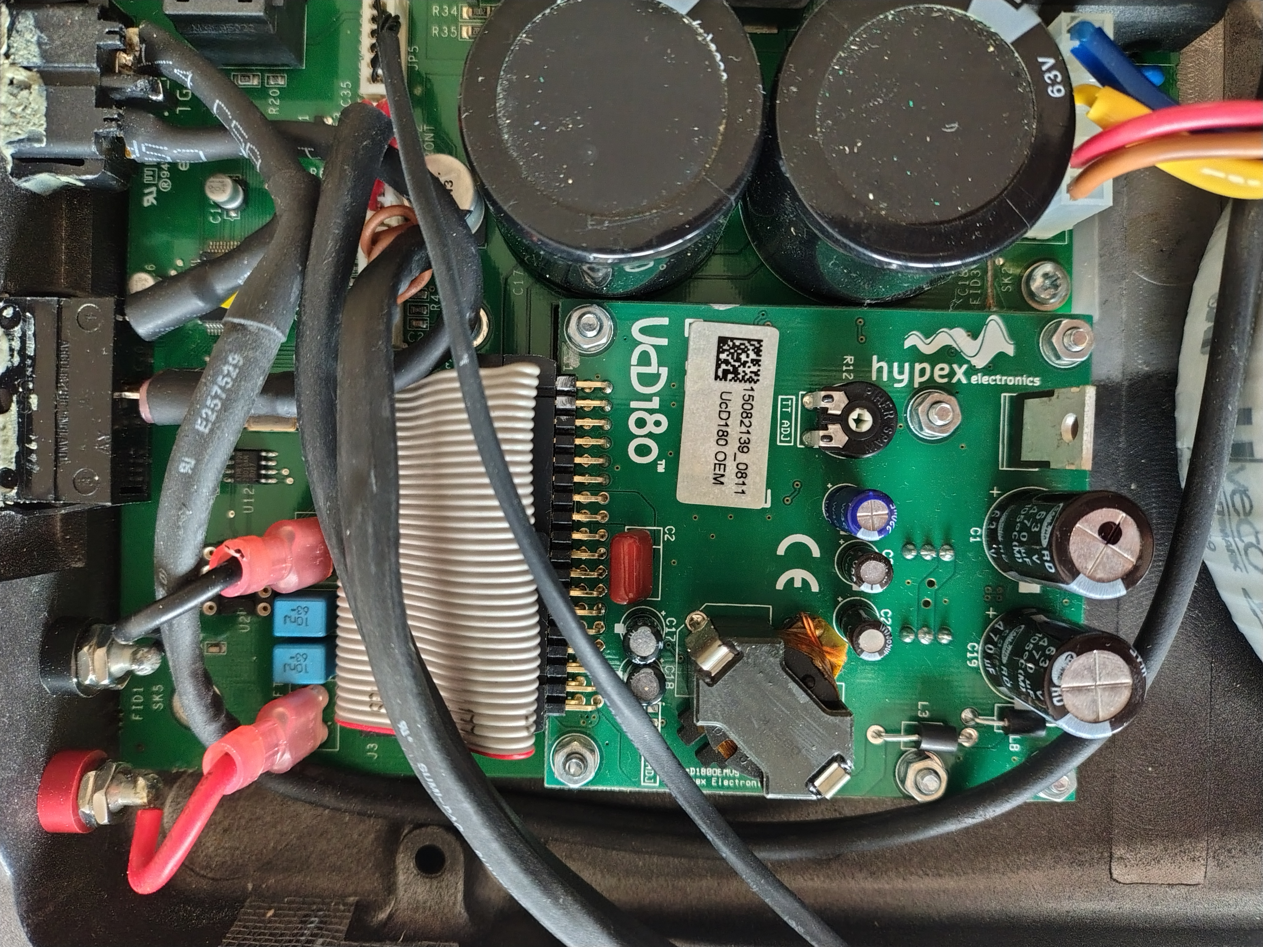

Bericht door marchetto »
Binnenzijde versterker.
Re: Artora artoamp 150
Staat toch duidelijk op de bordjes: UCD180 OEM. Valt weinig aan te verhapstukken.

Hier was ik na openen inderdaad bewust van geworden.
Ik vermoed zo dat je er in theorie wel de UCD180HG-HXR in zou kunnen lepelen, de praktijk zal een stuk lastiger zijn omdat deze heel andere aansluitingen heeft, en je dus verloopkabels zal moeten maken. en ook voor de koeling mechanische aanpassingen zal moeten doen.
Daar moet je wel een behoorlijk ervaren zelfbouwer voor zijn, en heel grondig moeten bijhouden wat je doet.
1 fout en de boel gaat in rook op...
