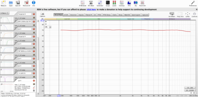

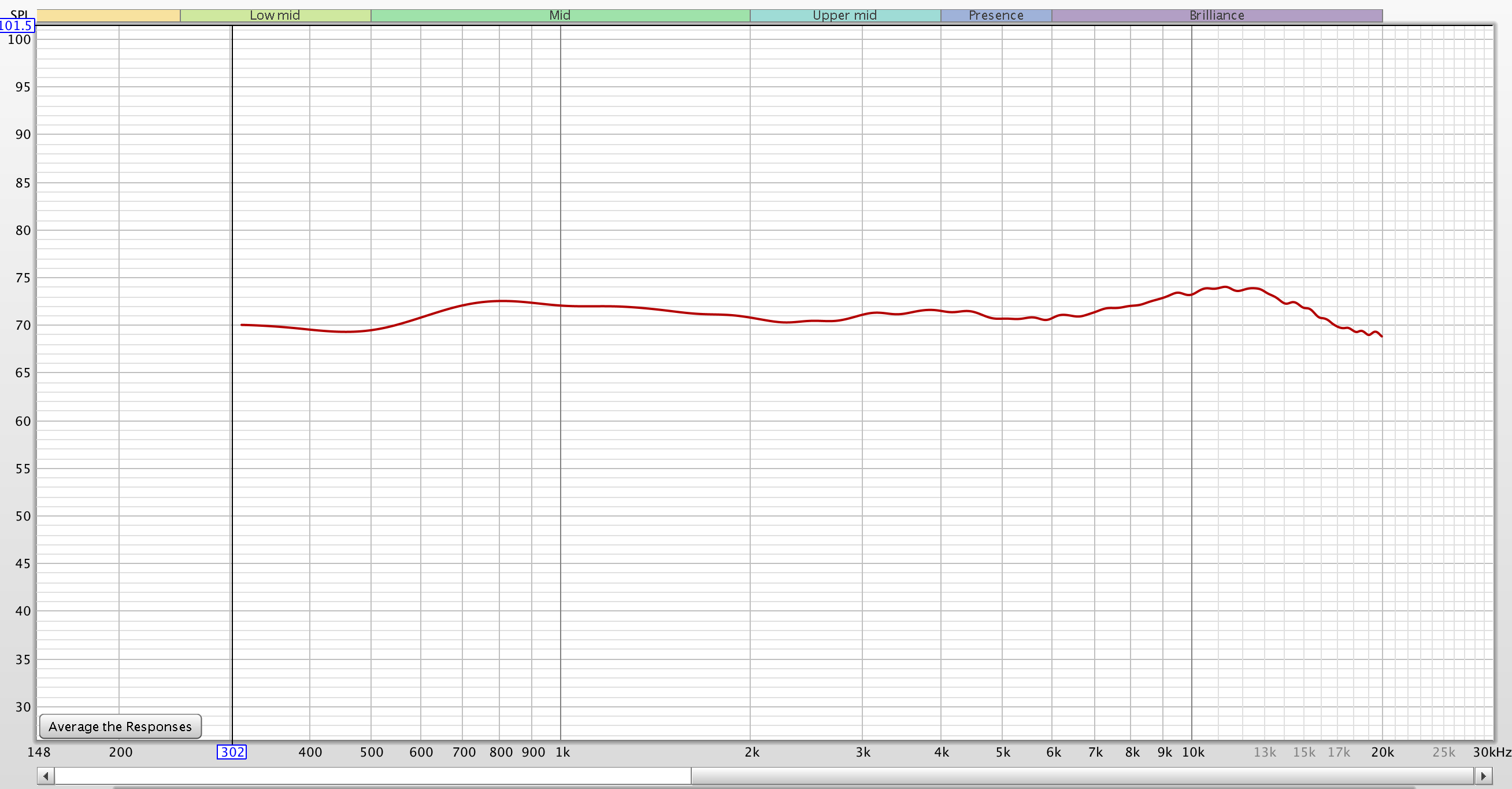

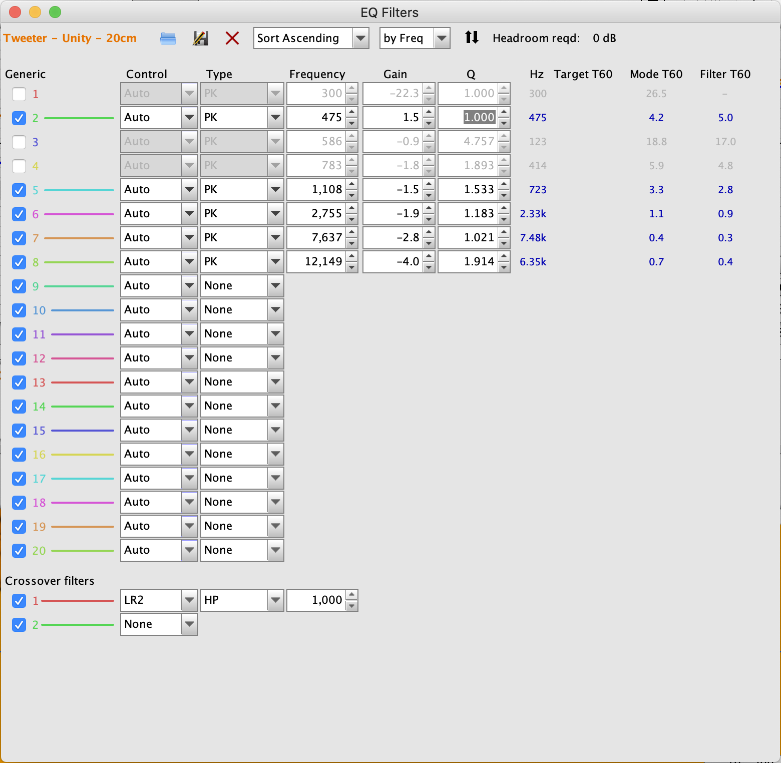

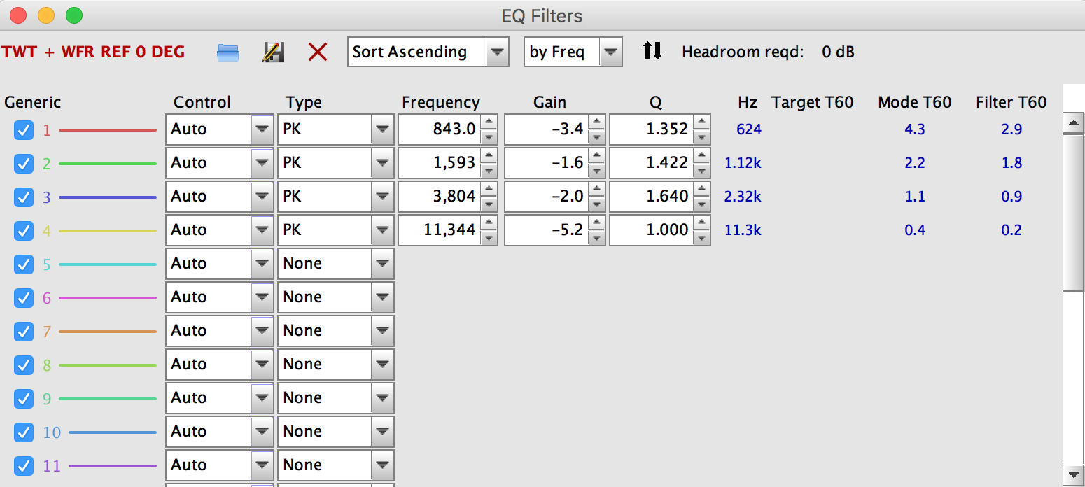

Hier een eenvoudig voorbeeld van het platslaan van een response.
Ik heb mijn speaker (met digitale filters voor tweeter en woofer) gemeten met REW. Daar komt de volgende response uit: Selecteer de betreffende meting en klik op de EQ button boven in het scherm: Vervolgens stel je een target in. In dit geval is dit een rechte response, maar je kan door de Target-Type te veranderen van Full-Range naar Speaker-Driver ook een kantelpunt instellen met een x-over orde/type (bessel, butterworth en linkwitz-riley): Het is tevens mogelijk om een room-curve in te stellen.

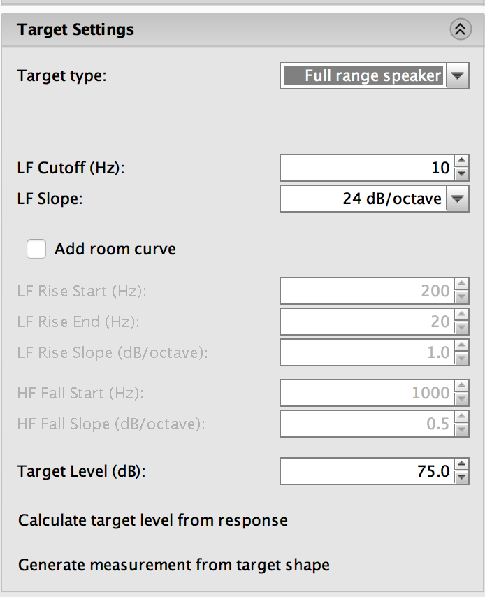

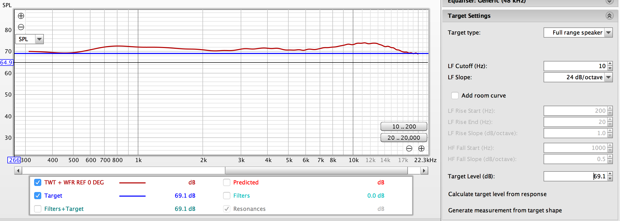

Je kunt de target response ook direct naar een meting exporteren (Generate Measurement from Target Response). Handig als je in het overlay scherm de target response wil gebruiken om snel met andere metingen te vergelijken.

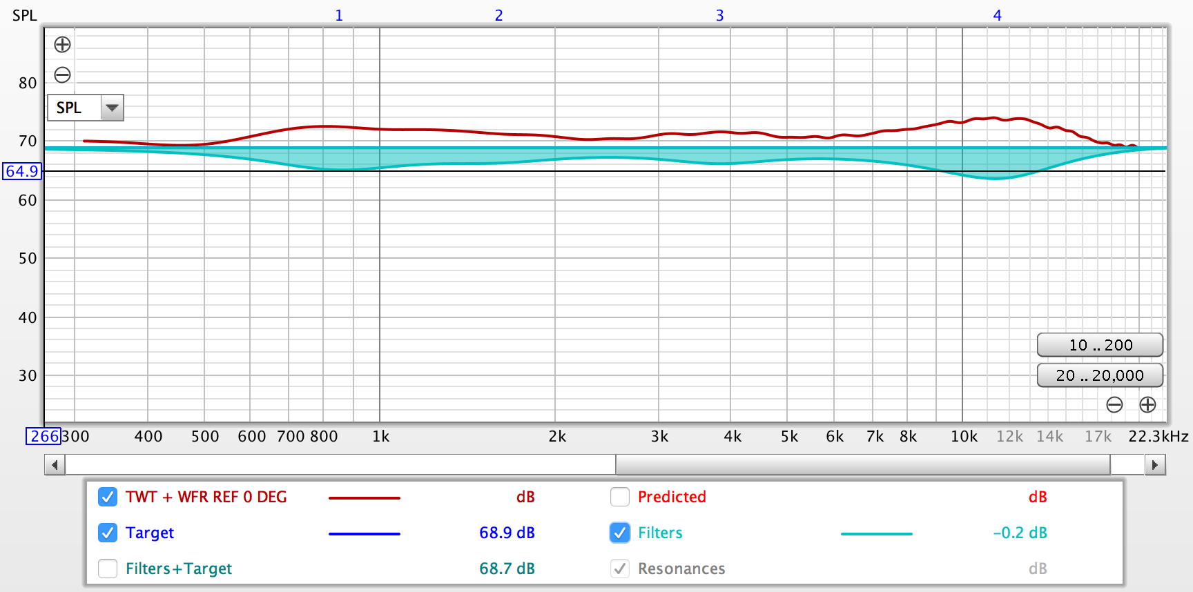

Met behulp van de gain stel je in waar je de target wil hebben. Ik wil in dit geval (als voorbeeld) de response plat slaan zonder te boosten, ik plaats mijn target dus onder de akoestische response (je kunt REW ook vragen om de target-gain te laten uitrekenen door op 'Calculate Target Level from Response' te kiezen): Onder filter-tasks stel je vervolgens in wat de maximale overal boost mag zijn (over alle filters heen) en de maximale individuele boost per filter. REW kan maximaal de target response proberen te benaderen binnen 1dB. Maar je kunt dit ook verhogen. Ook stel je in, in welk frequentie-gebied je wilt optimaliseren: Vervolgens klik je op de text 'Match response to target'. Dit lijkt gewone text in de REW interface, maar het gedraagt zich als een button!

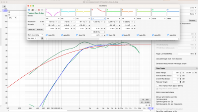

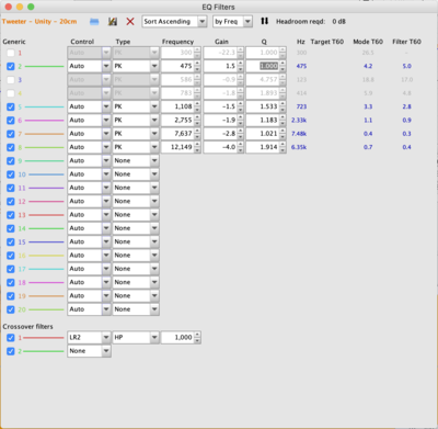

REW zal nu wat informatie geven over hoeveel procent van de meting zich binnen het te optimaliseren gebied bevind (als een percentage), en als je op OK klikt dan bepaald REW de filters: Je kunt in dit scherm de predicted response bekijken, inclusief de filters (hier in het blauw) etc door de verschillende opties aan/uit te zetten. Ik heb de programmeur van REW gevraagd of de Predicted Response ook naar een meting geëxporteerd kan worden, dit zal in de volgende versie van REW meegenomen worden. Je kunt in het Overlay scherm van REW ook de predicted response zien overigens onder het kopje 'predicted response'. Je kunt dus op meerdere metingen filters toepassen, en deze in dit overlay scherm bekijken.

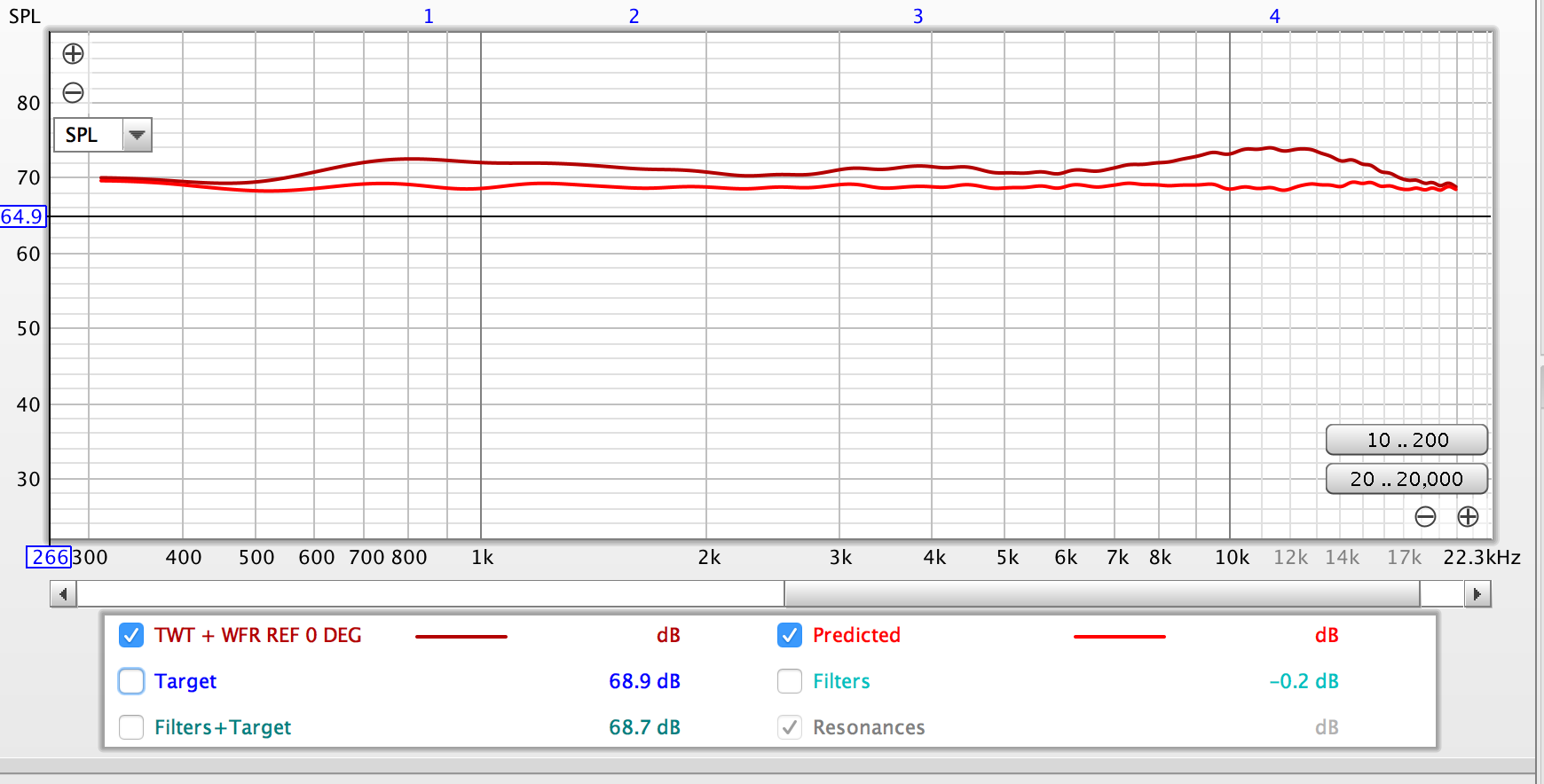

Hier hetzelfde scherm maar dan alleen met de originele & predicted response: Om de door REW voorgestelde filters te bekijken klik je boven in dit dialogscherm op 'EQ Filters'. Je krijgt dan het volgende scherm te zien. REW stelt de frequentie, de gain en de Q voor, voor de benodigde filters om de gewenste target response te benaderen.
Je kunt de filters aan/uit zetten, aanpassen en op die manier naar hartelust bekijken wat de impact is van verschillende aanpassingen. Indien je net als ik met een DSP werk, kun je deze filters toevoegen aan de DSP configuratie. Je kunt ook de filter-coefficienten direct exporteren naar een mini-dsp of SigmaStudio compatible format.

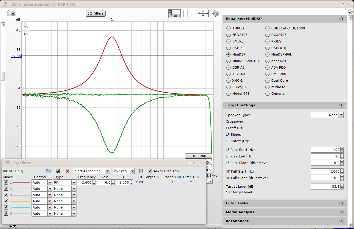

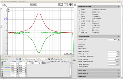

Een probleem bij het gebruik van deze simulaties is de keuze van het juiste equaliser device, want de instellingen zijn DSP afhankelijk. Ik heb niet gezien welk device je gekozen hebt.
Het onderstaande is een bewerking van een stuk dat ik op een ander forum geplaatst heb over de omzetting van miniDSP naar FusionAmp instellingen.
Helaas staat de FusionAmp niet bij in de lijst van apparaten in de REW Equaliser, maar verschillende miniDSP producten wel. Gelukkig heb ik naast mijn FusionAmps ook nog miniDSP 2x4’s.
Sommige FusionAmp gebruikers kiezen de "Generic" of "ADA PEQ" device voor de REW equalisatie, maar helaas zijn die allebei vrijwel identiek aan "miniDSP" en in mijn ervaring is dat niet een juiste keuze.
De verschillen tussen miniDSP en FusionAmp zijn voornamelijk de Q's van de PEAK en BoostCut BiQuads. De XO's en de Shelves met Q=0.5 gedragen zich meestal gelijk. Alleen de Shelves met hogere Q niet.
Begin dit jaar kreeg ik het idee om mijn oude metingen te gebruiken om een betere device keuze voor de REW Equaliser te zoeken. Ik gebruikte verschillende metingen van miniDSP PEAK en FusionAmp BoostCut responsies tot 6kHz.
In het REW EQ window definieerde ik een vlak target, koos het juiste target level en keek of de miniDSP filter waardes met geïnverteerde gain, de oorspronkelijke responsie met die niet geïnverteerde waardes, vlak trok. Ze deden dat zoals verwacht. Toen deed ik hetzelfde voor alle andere equalisers. Het bleek dat de enige equaliser instelling in REW, die dit ook met de (vooraf bepaalde) FusionAmp filter waarden deed, die voor rePhase waren. De REW EQ optimiser gaf het volgende resultaat toen ik van miniDSP naar rePhase klikte, wat indien wenselijk nog met de hand verbeterd kan worden. Dit maakt het mogelijk om de REW EQ waarden direct voor de FusionAmp te gebruiken zolang je maar de rePhase device gebruikt voor de simulaties.

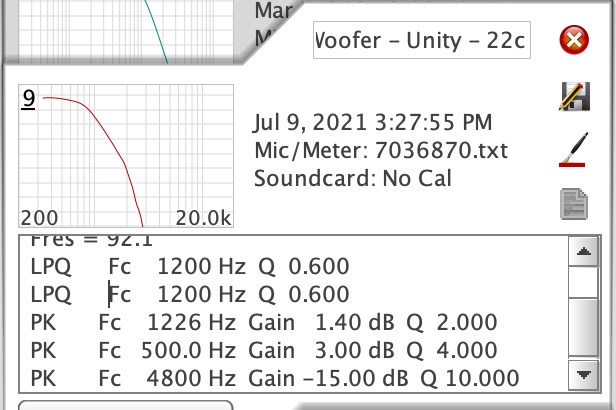

De keuze voor de Equaliser wordt ook ingegeven door de 'task at hand'. Als je naar hartelust wilt modelleren en meerdere soorten filters tot je beschikking wilt hebben in het EQ Filters window, dan kun je bijvoorbeeld 'Generic' kiezen. Dan heb je de volgende lijst:
PK for a peaking (parametric) filter
LP for a 12dB/octave Low Pass filter (Q=0.7071)
HP for a 12dB/octave High Pass filter (Q=0.7071)
LS for a Low Shelf filter
HS for a High Shelf filter
NO for a notch filter
Modal for a Modal filter
LS 6dB for a 6dB/octave Low Shelf filter
HS 6dB for a 6dB/octave High Shelf filter
LS 12dB for a 12dB/octave Low Shelf filter
HS 12dB for a 12dB/octave High Shelf filter
LPQ, a 12dB/octave Low Pass filter with adjustable Q
HPQ, a 12dB/octave High Pass filter with adjustable Q

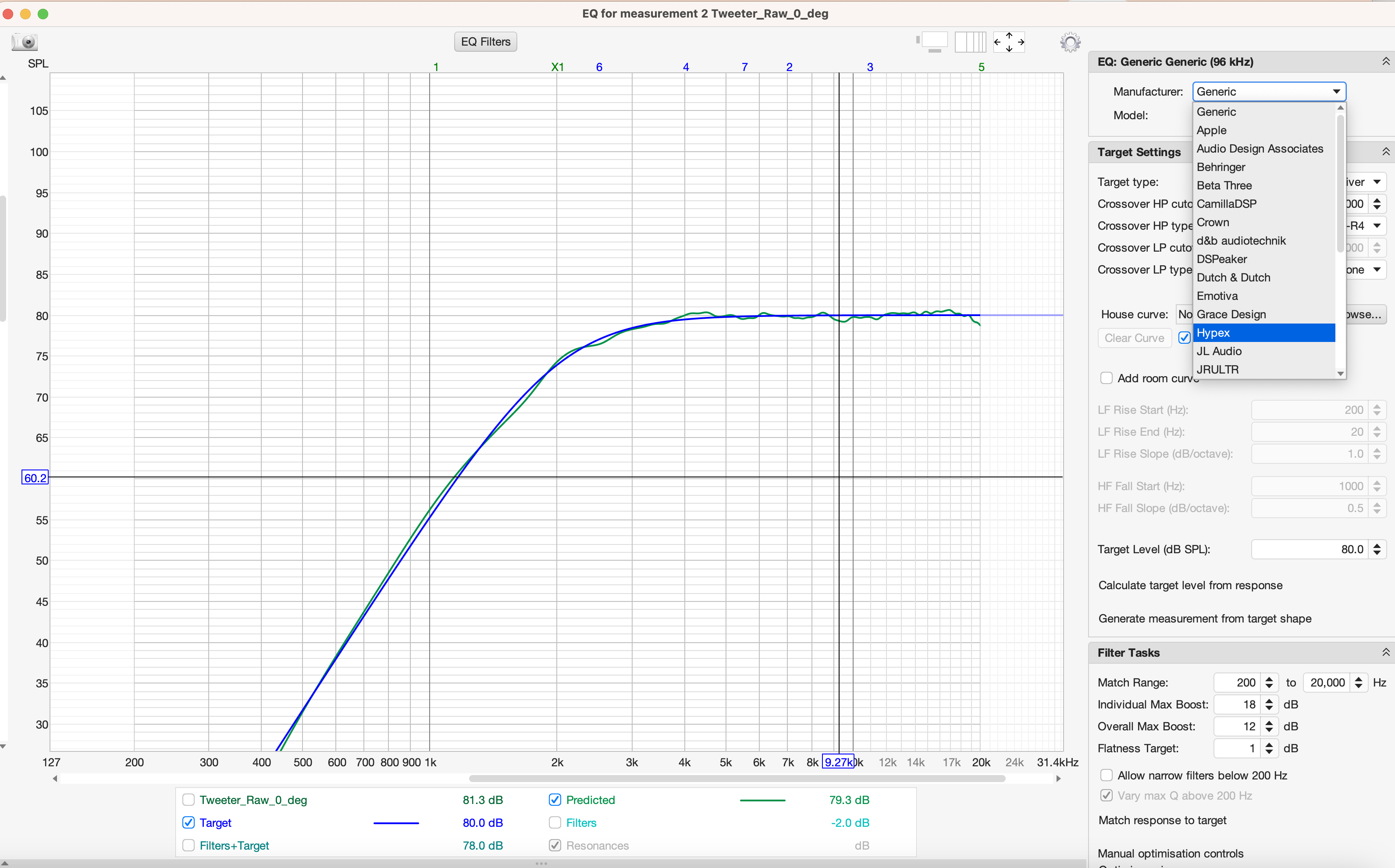

Bij de Generic instelling krijg je ook de optie om 2 x-overs in te stellen onderaan in het EQ scherm: Kies je de Rephase, dan zie je alleen de PK filters als optie. Je kunt de default Equaliser in de Settings van REW instellen, maar je kan in een meting ook simpelweg de EQ veranderen. Meer informatie kun je hier vinden: https://www.roomeqwizard.com/help/help_ ... lters.html
Ik maak nu maar twee metingen van mijn systeem. Een filterloze meting van zowel de woofer als de tweeter, en met bovenstaande opties ga ik aan de slag om te kijken hoe mijn basisfilter er ruwweg uit komt te zien. Ik match dan bijvoorbeelde de tweeter response met een LR4 hoogdoorlaat op de gewenste freqntie, en doe hetzelfde met een LR4 laagdoorlaat voor de woofer. Door de targets ook als meting op te slaan kun je snel zien of je in de buurt komt van de akoestische doelcurve in het Overlay scherm.
Daarna bouw ik de x-over filters in de Hypex, maak 2 controle metingen, doe de woofer en tweeter-matching, zet de delay op zn plek en maak dan nog wat controle metingen om nog wat verder te optimaliseren. Dit zou je dan handig kunnen doen met de Rephase EQ instelling en die dan in de Hypex filters zetten.

Hypex is ook ondersteund als target equalizer. Helaas met (zeer) beperkte filter-functies:Fedde schreef: ↑do 04 nov 2021, 21:23Hey, dit is een interessante topic!![]()
Ik was al bekend met de REW EQ functie, maar gebruikte de generic DSP functie voor EQ simulatie. Het viel me al op dat dit niet altijd goed vertaalt naar de Fusion amp. Dus de rephase instelling zou beter werken? Heb je misschien ook een grafiek hoe (niet) vlak de curve met generic is? Zonde alleen dat de rephase optie alleen peaking filters toe laat (alhoewel auto optimizer toch alleen pk filters ondersteunt). Eigenlijk zou het wel handig zijn als Fusion officieel als target zou worden ondersteund. Misschien moet ik dat eens bij Hypex (en REW) aankaarten...
De EQ functies zijn best uitgebreid en je kan er (nu dan) zo'n beetje alles wel in qua filter types etc (afhankelijk van de target-equalizer die je gebruikt). De EQ functie is zeer handig om doel-curves te maken. Je kan zowel de filter als de predicted curves weer opslaan als een meting etc. Ook is de programmeur van REW erg snel met het implementeren van nieuwe functies (op verzoek van gebruikers).
