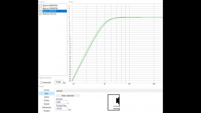

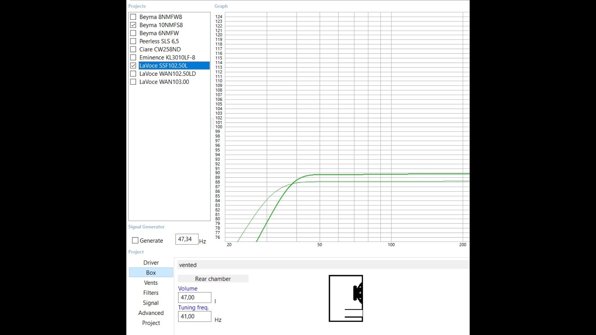

Ik heb de Beyma's even door WinISD gehaald. Mooie resultaten maar los van de absurde Xmech die Beyma opgeeft is het wel heel goed maar niet baanbrekend.
Het zit meer in de hifi hoek, de gevoeligheid is niet top en dan vraag ik me af wat een praktisch gebruik is.
De 6,5" zou in een heel kleine kast moeten en laag afgestemd moeten worden. De Peerless SLS6.5 is al onpraktisch wat dat betreft maar wel gevoeliger en met zijn echte 8,2mm Xmax binnen Xmax niet zwakker. SPL max binnen Xmax is dan voor beide 107-108 dB half space.
De 8" is een stuk minder gevoelig dan bijv een B&C 8" en dat is in de praktijk wel een nadeel.
De 10" is mega krachtig, maar bij Lavoce vond ik een meer praktisch alternatief, gevoeliger.
De Beyma's zijn echt heel goed, maar je moet wel heel specifiek deze units gebruiken om ze als optimale unit te beschouwen.
6,5" 6 en 7,5 liter SLS 2dB gevoeliger
10" 52 liter 33hz of 47 liter en fb 41hz
