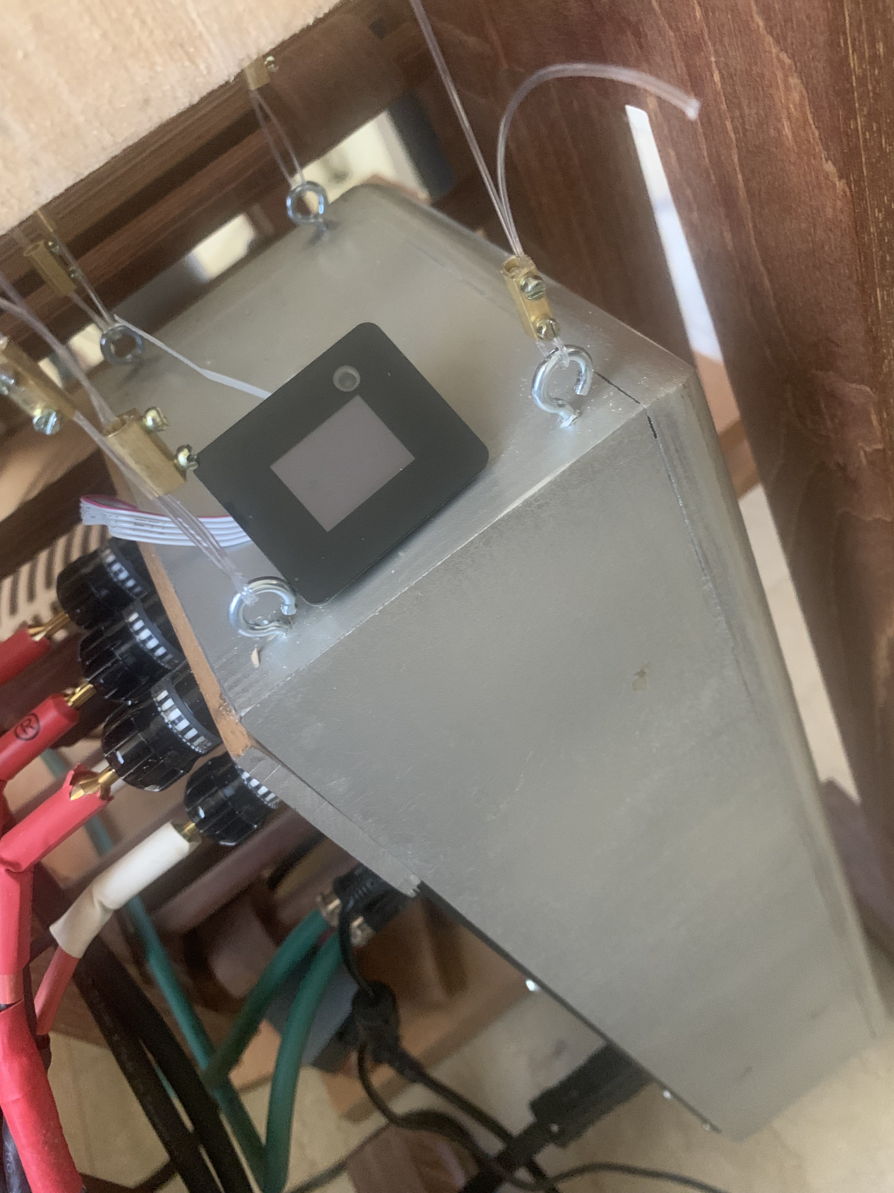

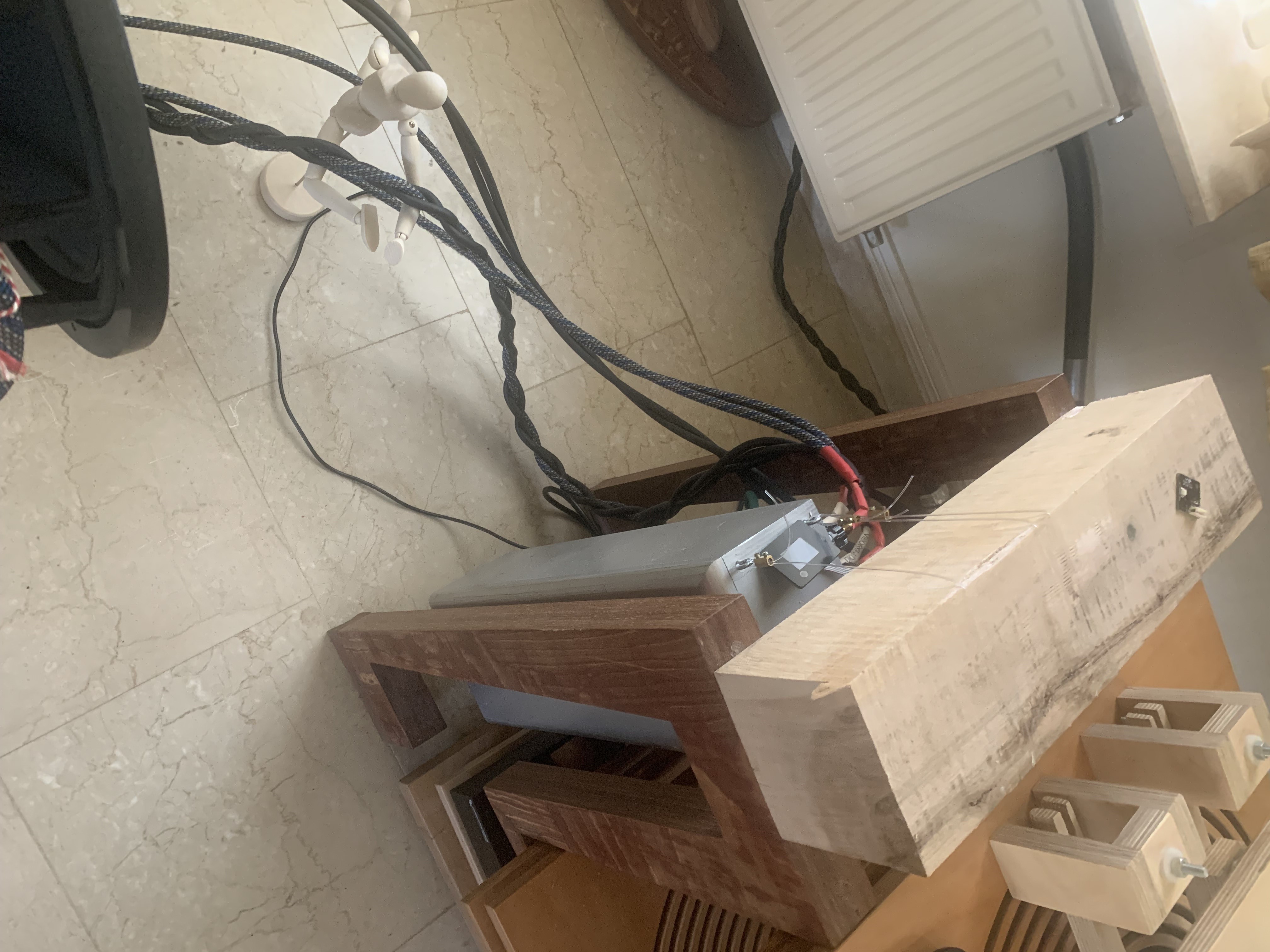

Hallo Walt, Hierbij 2 foto's.

Nu heb ik visdraad gebruikt omdat het mooi paste in de klemmen (het binnenwerk van kroonsteentjes). Eerder heb ik in andere situaties gewerkt met katoen (prima), staaldraad (ook goed) en twaron (erg moeilijk maatvast te krijgen).
De balk waarover het visdraad loopt, is een rib van esdoorn, kopmaat 90x90.
De verticale koppeling is hier beperkt tot de trilling die aan de bovenzijde van de esdoorn rib kan voorkomen, en dan langs draden van 1 mm.
Misschien kan ik nog veertjes zetten tussen het einde van de draad en het haakje aan de FA-kasten.

Visdraad is axiaal vrij stijf, dus beweging van het plafond wordt 1:1 doorgegeven aan de module. Leobus zijn ringen ontkoppelen ook verticaal.
Is dat zo? We nemen dan aan dat de kogel vrij beweegt - maar de kogel zal indrukken in het hout (kommetje maken) en zo beperkt worden in het rollen, lijkt me.
Berichten: 14139
Re: Hypex Fusion Plate amps
De kogel ligt op een twaron matje, het is een combinatie van rollen, inveren en dempen. Voor zwaardere apparatuur vind ik de verwonderringen echt perfect. Lichte apparatuur staat echter wat onstabiel, gebruik hier zelf liever wonderwood (padoek) blokjes van Audiomaat.
