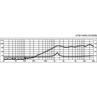

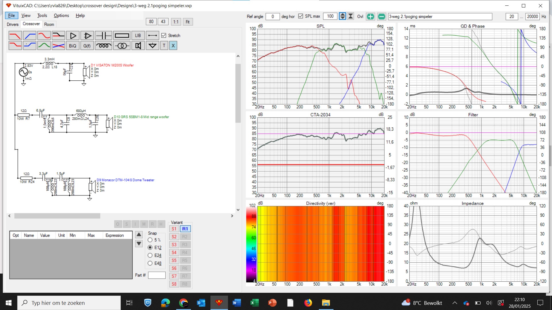

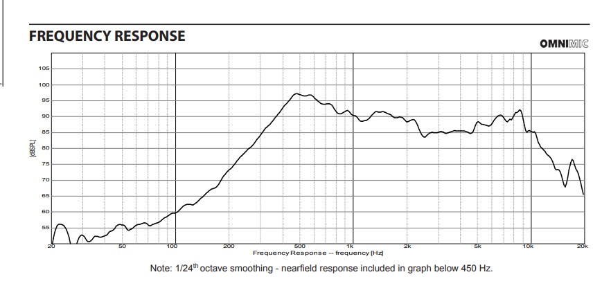

Na een lange dienst, gingen mijn Marantz'en LD100 stuk. Nu heb ik 3 drivers besteld (frd curves in bijlage) en op basis van de frequentie respons curves een crossover simulatie gemaakt.
Nu vroeg ik me af, aangezien ik niet echt veel ervaring heb, ofdat dit ontwerp mogelijks zou werken? Dan kan ik eventueel wat componentjes bestellen om eens te testen.
Mvg Dagur
Mijn eerste ontwerp 3-weg crossover, wat denken jullie?

Die heuvel rond 1300-2300hz ga je wel horen...

Bedankt voor je reactie, dan probeer ik die nog weg te werken

daarbij is de kast ook bepalend voor het filter/crossover. Wat is het idee voor de kast? Ook de frequentierespons van de drivers is anders in de door jouw te gebruiken kast vergeleken met de metingen van de fabrikant die daarvoor (als het goed is) een vastgestelde baffle gebruikt voor zijn metingen.
