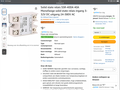

Ik heb volgende hierop gevonden. Een halfgeleider relais tussen een verlengsnoer met meervoudige contactdoos geplaatst. Dit relais wordt aangestuurd door een de 5v spanning van de USB uitgang van de media PC. Alle versterkers aan het verlengsnoer. Als ik nu de media PC aandruk gaat krijgt de USB 5V spanning die het relais activeert en alle versterkers gaan aan. Omgekeerd hetzelfde na het indrukken van de knop op de media pc sluit deze af en de USB wordt spanningsloos, de versterkers gaan uit.
Voor de USB kabel heb ik een A/B kabel waarvan ik 1 stekker heb verwijdert gebruikt. Rode ader is +5V, de zwarte is de min. Aan gesloten op het halfgeleider relais. Deze in een klein doosje geplaatst.
Bij dit relais is de ingang galvanisch gescheiden van de uitgang.

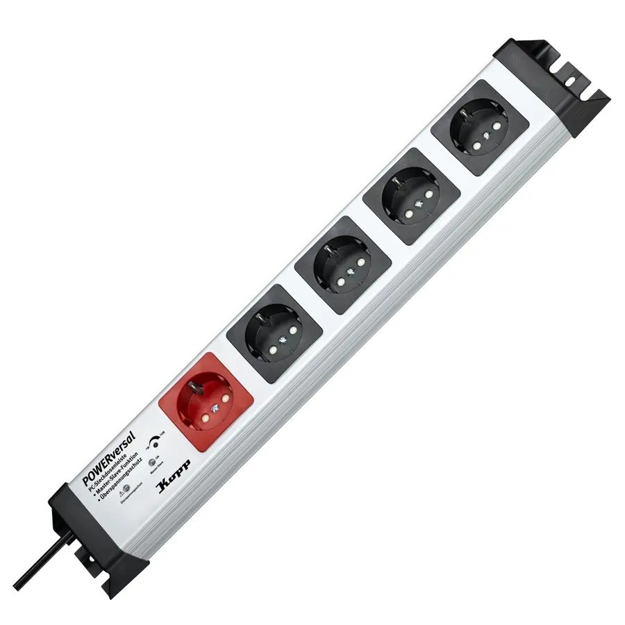

Ja, ik heb er eentje van Kopp tussen zitten:
https://www.koppstore.nl/227820012.html
Niet de goedkoopste, wel goed en wel zo veilig.

Werkt dit ook als de master maar 5 tot 10watt gebruikt?
Re: Simpel alles aan/uit schakeling
Kun je instellen met het potmetertje op het front. Mijn VV doet 7W en dat gaat prima. Uit de handleiding: "Switch-on threshold: approx. 7W to 70 W Switching hysteresis: ca. 15%"

Ik had hiervoor verschillende relais geprobeerd, maar ze branden allen de contacten aan elkaar na enkele keren schakelen.
Contacten ook ontstoort, maar aanloop stromen van twee forse smpsen(1200 en 360Watt)en buizen voorversterker zijn te hoog.
Met dit halfgeleider relais na 1 maand geen probleem.

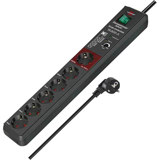

Screenshot 2025-01-15 at 07-59-13 Brennenstuhl Secure-Tec Stekkerdoos 8-voudig met overspanningsbeveiliging en Main-Follow functie (stekkerdoos met 3m kabel en schakelaar) antraciet Amazon.nl Elektronica.png

@TTS Ja, er zijn inmiddels diverse varianten te vinden. Ik heb de Kopp gekozen vanwege de haakse en brede plaatsing van de contactdozen zodat er ook wat grotere stekkervoedingen in kunnen.
