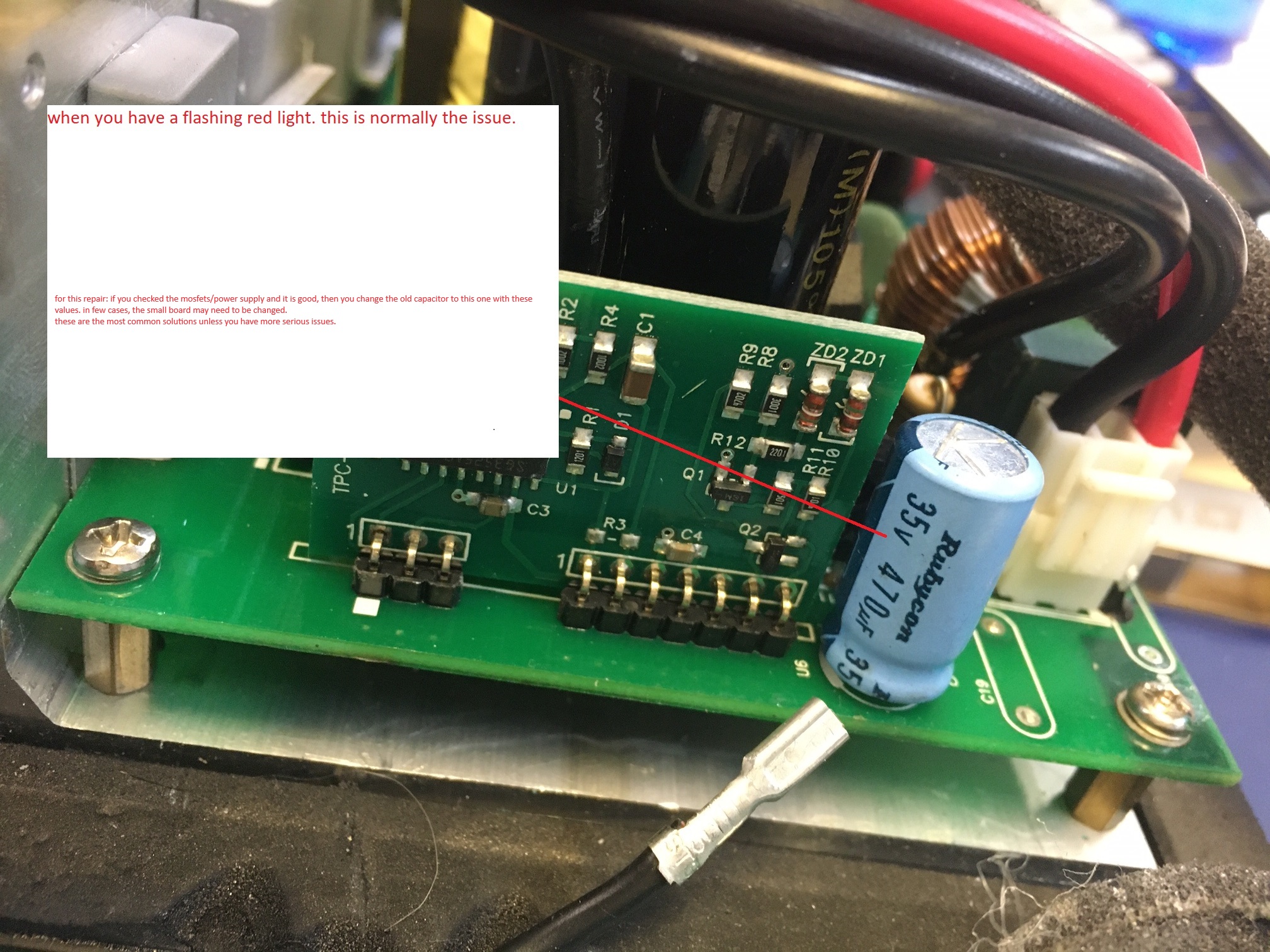

We just need the amplifier plate to be removed and send a picture for the tech so he can look over it. typically, there is one capacitor that can cause no light to be come on.
To remove the board, simply remove the perimeter screws only and it should come out. Disconnect the speaker wire.
We always recommend a tech to perform such tasks.
The capacitor that may cause it, is in the attached picture, but this one is a replacement. If this does not solve it, then the little board needs to be changed.

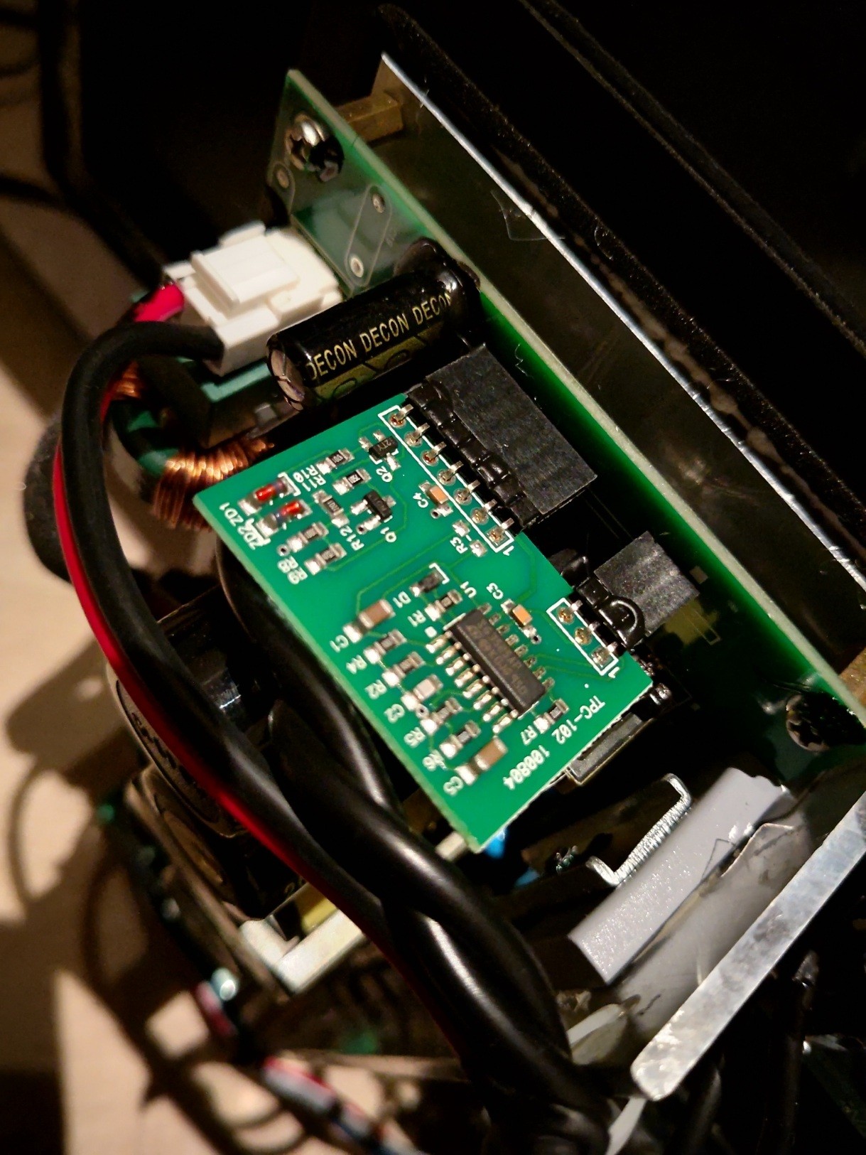

Ik heb zelf wat foto's genomen van mijn versterker en elco, en het is een andere elco inderdaad, maar ik kan er op het blote oog niet veel verkeerd aan zien.

Hoewel niet heel goed te zien op de foto, lijkt de bovenkant van de elco wat bol te staan. Als dat inderdaad zo is, is dat niet goed. En die prut eronder, komt dat onder uit de condensator? Dan is die zeker overleden. Het kan echter ook lijm zijn.
Maar ook als het lijm is zou ik deze zorgvuldig verwijderen. Deze bruine lijm degradeert met de tijd en kan dan door vocht opname geleidend en zelfs corrosief worden. Ik blijf me verbazen dat je dat spul nog steeds tegenkomt, ook in redelijk recente producten :roll:

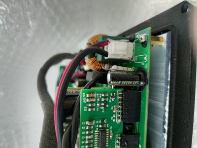

Zeer bol lijkt de elco niet te staan en de zwarte substantie is inderdaad lijm die her en der gebruikt wordt op het bordje:

Die staat duidelijk bol. Bij een gezonde is de bovenkant geheel vlak. Je kan hem nog nameten (capaciteit en ESR) maar ga er maar van uit dat hij aan vervanging toe is. Ik zou hem blind vervangen als ik er zo eentje tegenkom. Ook al omdat hij in de lijm staat, dat kan hem aangetast hebben en dat spul moet sowieso goed weggehaald worden. Die dikke vermogensweerstand pal ernaast stookt hem nog eens lekker heet, dat helpt de levensduur ook niet echt.
Als dit de lijm is die ik bedoel, dan moet je dat spul niet onderschatten, zeker als het al zo donker kijkt (oorspronkelijk is het meestal licht gelig). Dat spul is echt een tikkende tijdbom waar al heel wat elektronica aan ten onder is gegaan. Als je het apparaat nog lang wilt gebruiken, dan de lijm zo veel mogelijk verwijderen, overal op de print. Zo nodig componenten verwijderen en ook er onder schoonmaken. Het vreet zelfs de pootjes op. Ik had laatst nog een HK versterker waar ik een paar elco's zo van de print kon plukken zonder ze los te solderen, omdat de pootjes helemaal vergaan waren.
