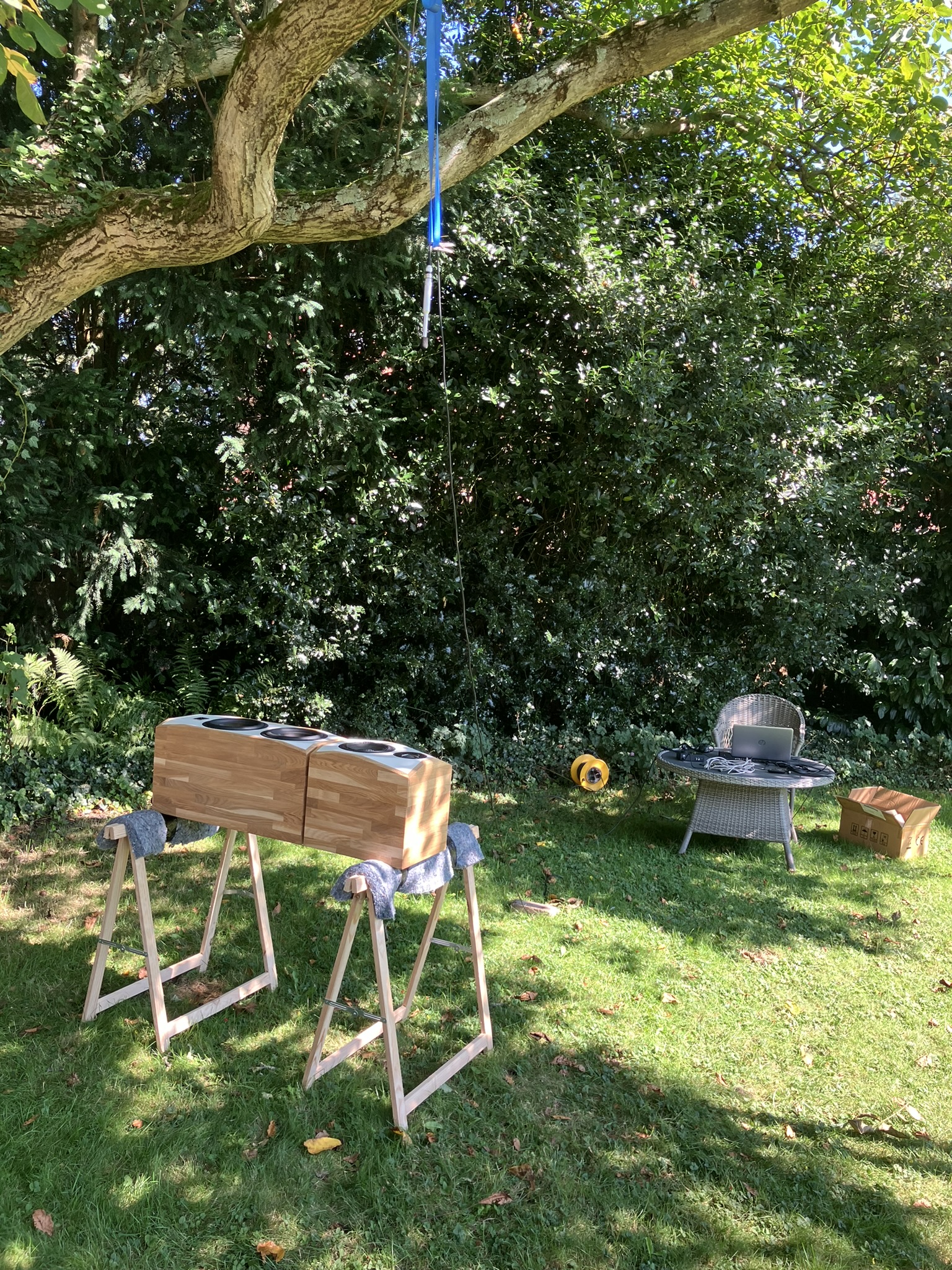

Ik neem aan dat je binnen meet?EdKo schreef: ↑ma 21 okt 2024, 12:38Betrouwbare metingen in REW heb ik niet zo beschikbaar (sla ik bijna ook nooit op). Ik stel de responslijn horizontaal af en dan op het gehoor regel ik e.e.a. bij. Het gevolg is dat momenteel t.o.v. de mid laag +1,5 dB extra heeft gekregen en de tweeters +0,75 dB.
Laag moet strakker (soms een beetje, hoe zou ik het zeggen, muf?) en vandaar dat er sub bij moet komen. Dit krijg ik niet goed genoeg afgesteld (of ik ben niet gauw tevreden), maar voor nu voldoet het. Fase technisch zal dit ook wel niet helemaal snor zitten en wellicht met FIR zou dit enigszins bijgetrokken kunnen worden. Faseverschillen en aanverwante grafieken interpreteren vind ik overigens lastig. Mijn werktuigbouwkundige brein kan daar moeilijk mee omgaan
Aan mid en hoog heb ik verder heel weinig aan gesleuteld. Uit de doos hebben deze al een behoorlijk mooie strakke curve.
Filtering: @300 (L-R 4e) en @3000 (L-R 4e).
Mid heeft een delay van 75us en de tweeter 181us t.o.v. de woofers. Dit heb ik m.b.v. REW bepaald.
Verder vind ik het raar dat je op 300Hz gaat zitten met een laag/mid woofer.

Ik heb een middag buiten gemeten (jouw methode kan ik mij herinneren), maar ja binnen en buiten zijn verschillende werelden. Ik zal binnen wel te veel gecompenseerd hebben. Voorheen kon dit niet (gewone analoge set) en toen heb ik een sub bijgezet. Dat deed wonderen.ds23man schreef: ↑ma 21 okt 2024, 14:16Ik neem aan dat je binnen meet?EdKo schreef: ↑ma 21 okt 2024, 12:38Betrouwbare metingen in REW heb ik niet zo beschikbaar (sla ik bijna ook nooit op). Ik stel de responslijn horizontaal af en dan op het gehoor regel ik e.e.a. bij. Het gevolg is dat momenteel t.o.v. de mid laag +1,5 dB extra heeft gekregen en de tweeters +0,75 dB.
Welke frequentie zou jou nemen? Hypex is flexibel

De akoestiek speelt ongetwijfeld ook een rol. Destijds had ik in onze oude woning namelijk geen sub nodig. Kort na de verhuizing 7 jaar geleden naar onze huidige woning met een veel groter woonoppervlak had ik deze zeer snel aangeschaft. Nadien nooit meer aan het klooien geweest om het laag goed te krijgen. Voldeed gelijk aan mijn eisen. Vandaar mijn "oude reflex" om een sub er bij te nemen.
Ik ga binnenkort gewoon weer een middagje meten en tweaken. Ik zal tevens lager op 150Hz gaan filteren. Kijken waar ik dan op uit kom. Ik ben ook maar amateur die op dit gebied nog het nodige te leren heeft
