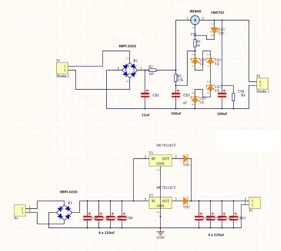

Voor de voeding van een nieuw te bouwen 5687 linestage, kocht ik op AliExpress deze kant-en-klare voeding. Gemak dient de mens.
https://nl.aliexpress.com/item/10050026 ... ry_from%3A
Graag hoor ik van de kenners of dit een verstandige keuze is geweest.

Is niets mis mee.
Ligt ook aan de gebruikte preamp topology. Voorversterker trap als mu follower heeft betere psrr als srpp trap.
Laatste tijd gebruik ik alleen nog smps. Geen zorgen om brom en dure transformatoren.

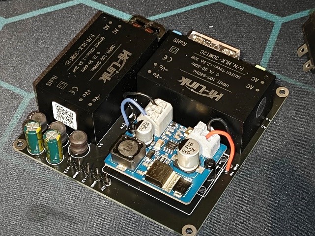

Algemene tip met electronica van Ali: controleer de kwaliteit van het soldeerwerk even kritisch. Is meestal wel ok maar ik heb ook bordjes gehad waar de componenten zo uitvielen. En hou de elco's in de gaten, kans is aanwezig dat die binnen afzienbare tijd de geest gaan geven. Of vervang ze preventief, dat doe ik meestal. Kost relatief weinig en geeft veel gemoedsrust.
Re: Tube preamp PSU
Koop al jaren printen op Ali, nooit geen slechte printen gehad. Prijs is ook niet extreem goedkoop, dus je kunt normale onderdelen verwachten.

Er zitten geen losse onderdelen op.
Onderdelen zijn ook van prima kwaliteit. Het ging me meer om het ontwerp.
Bedankt voor jullie reactie.
