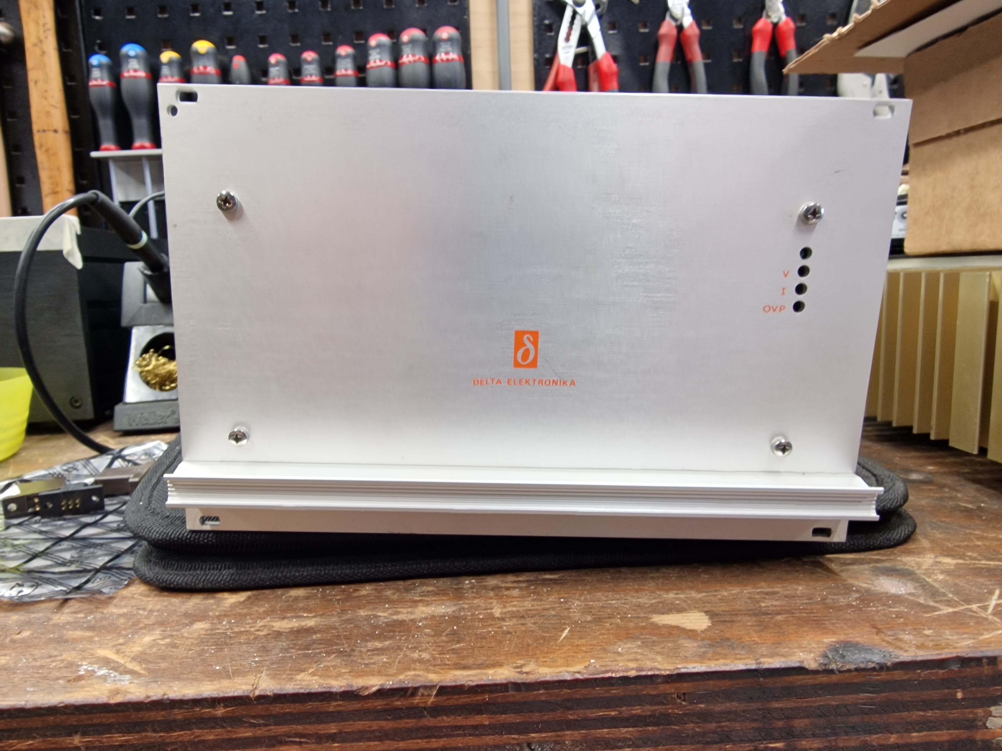

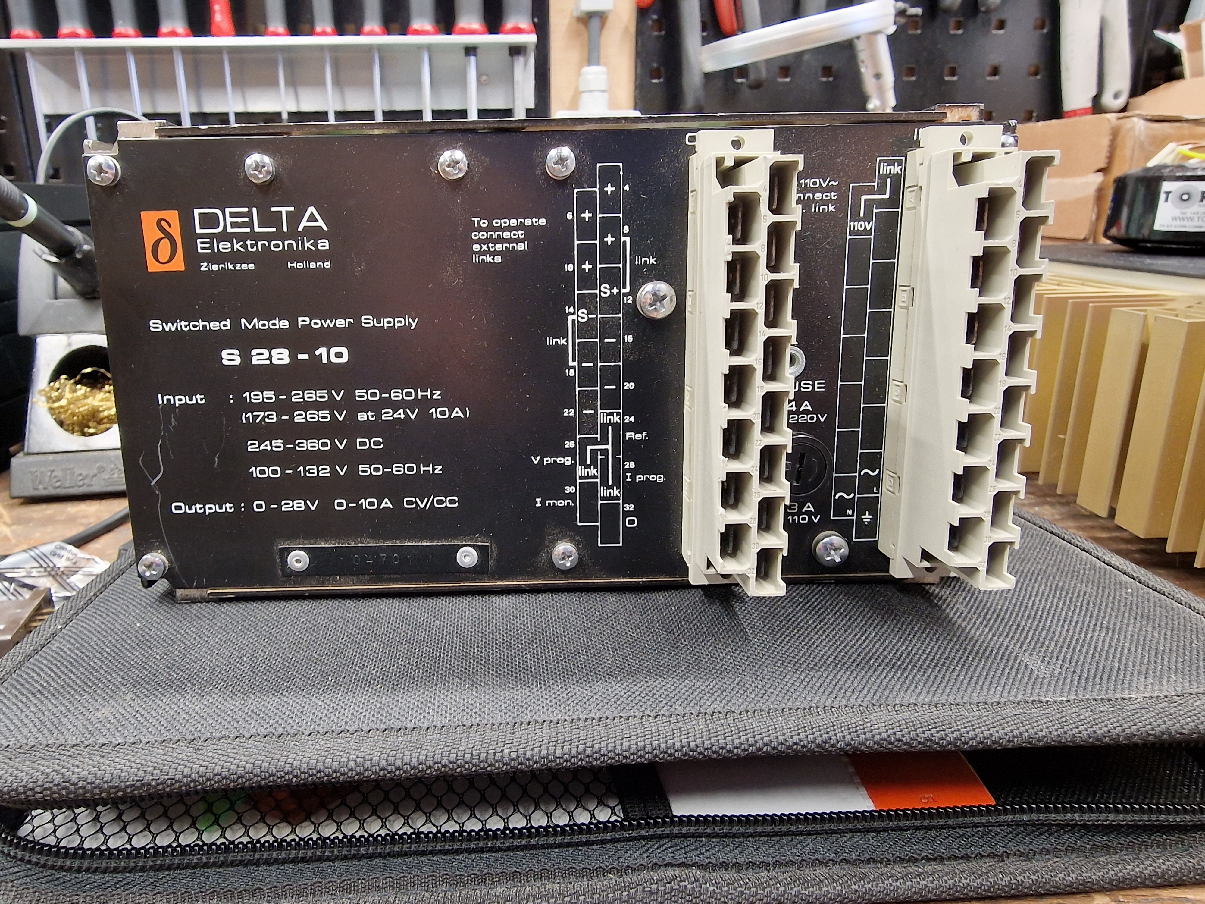

Ik heb een hele grote Delta SM3540 rackvoeding, die er 35 volt en 40 ampère uit duwt indien nodig, maar ik wil een iets fijnere hebben ook nog, nu kom ik met opruimen een NOS Delta S28-10 tegen in de garage, apparaat is al zeker 30 jaar oud en niet gebruikt, ziet er keurig uit, service manual opgediept en met 2 regelpotmeters kan ik de spanning en stroombegrenzing regelen tussen de 0 en 28 volt en 0-10 ampère. Prima ding, ik heb een 19 inch rack van marktplaats gekocht waar ie in past en dan kunnen de aansluitingen ernaast. Nu ben ik alleen op zoek naar de schroeven die in het rack horen, op m'n werk hebben we die ook - maar daar kom ik nu door m'n ziekte en behandelingen even niet - maar het zijn m3 of m4 schroefjes met alleen draad aan het uiteinde, als ik zoek op 19 inch rack fasteners kom ik de m6 boutjes en kooimoeren zo tegen, maar de schroeven voor de bouwstenen niet ](*,)
Het gaat om een enkele uitvoering van zo'n din 41494 rack, en de schroeven boven en onder in de voorkant waar de bouwstenen mee gezekerd worden, of als er veel insteek kaarten in zitten, dan zitten er locatie lijsten die links en rechts vastgeschroefd zitten en de bouwstenen in hun connectors aandrukken. Hij wordt niet veel kleiner dan de SM3540 zo, maar wel wat lichter hopelijk O:)

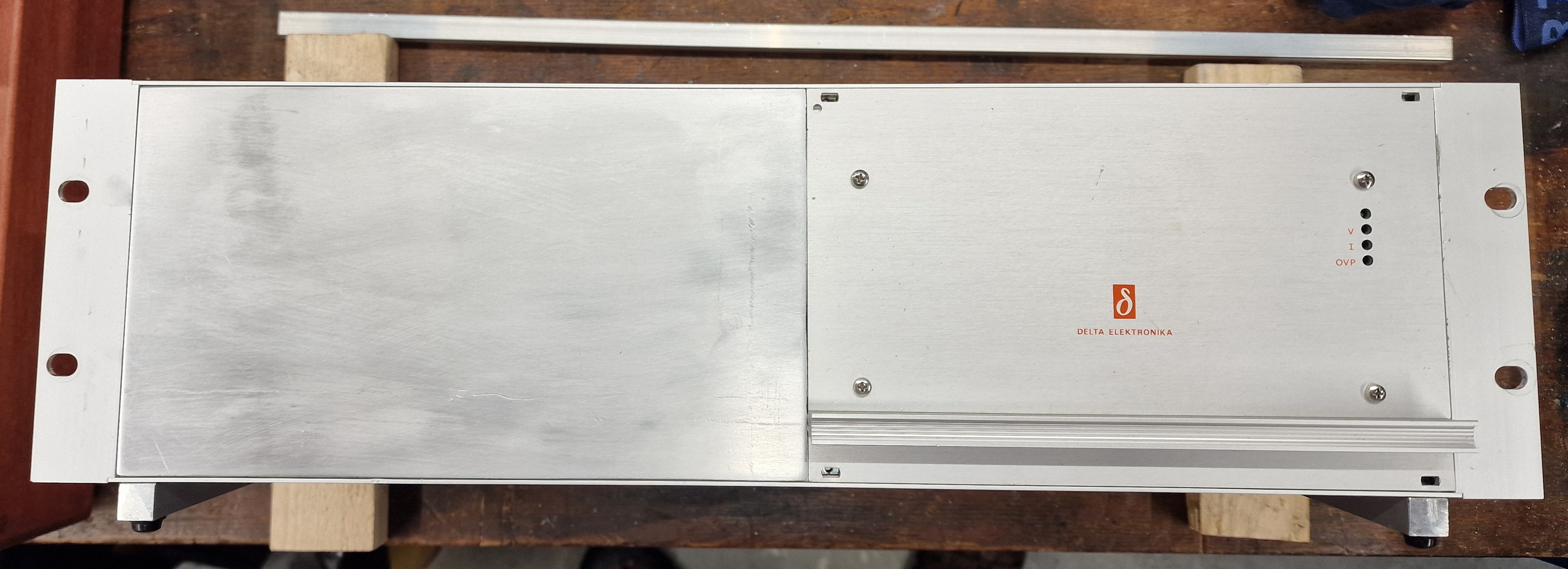

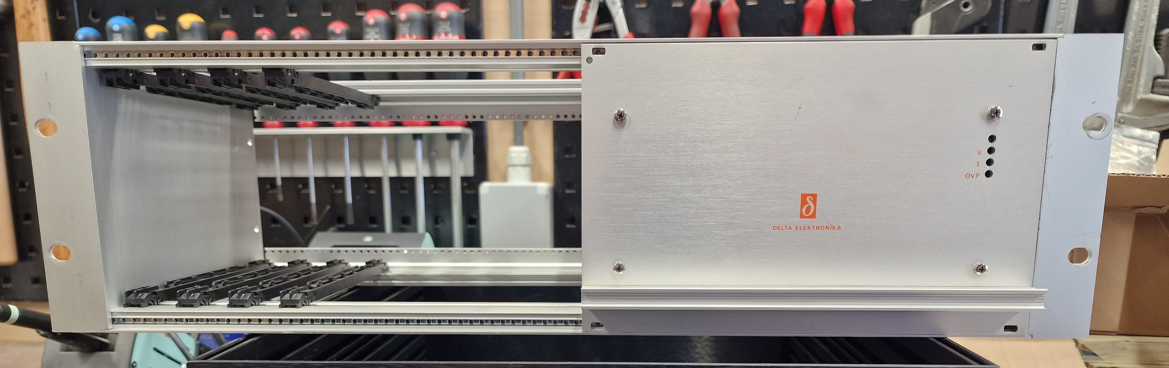

Rackje binnen en het past nog ook :rock:
Sta ik wel met m'n mond vol tanden dat de schroefdraad in het rack M2 is ](*,) dat zat toch anders in m'n hoofd :hide:
Heb er een paar voetjes onder gemaakt en de kunstof bouwsteen montage geleiders eruit gehaald, naast de Delta nog een frontje smurven zodat er een paar paneelmeters in kunnen en aansluitbussen etc.

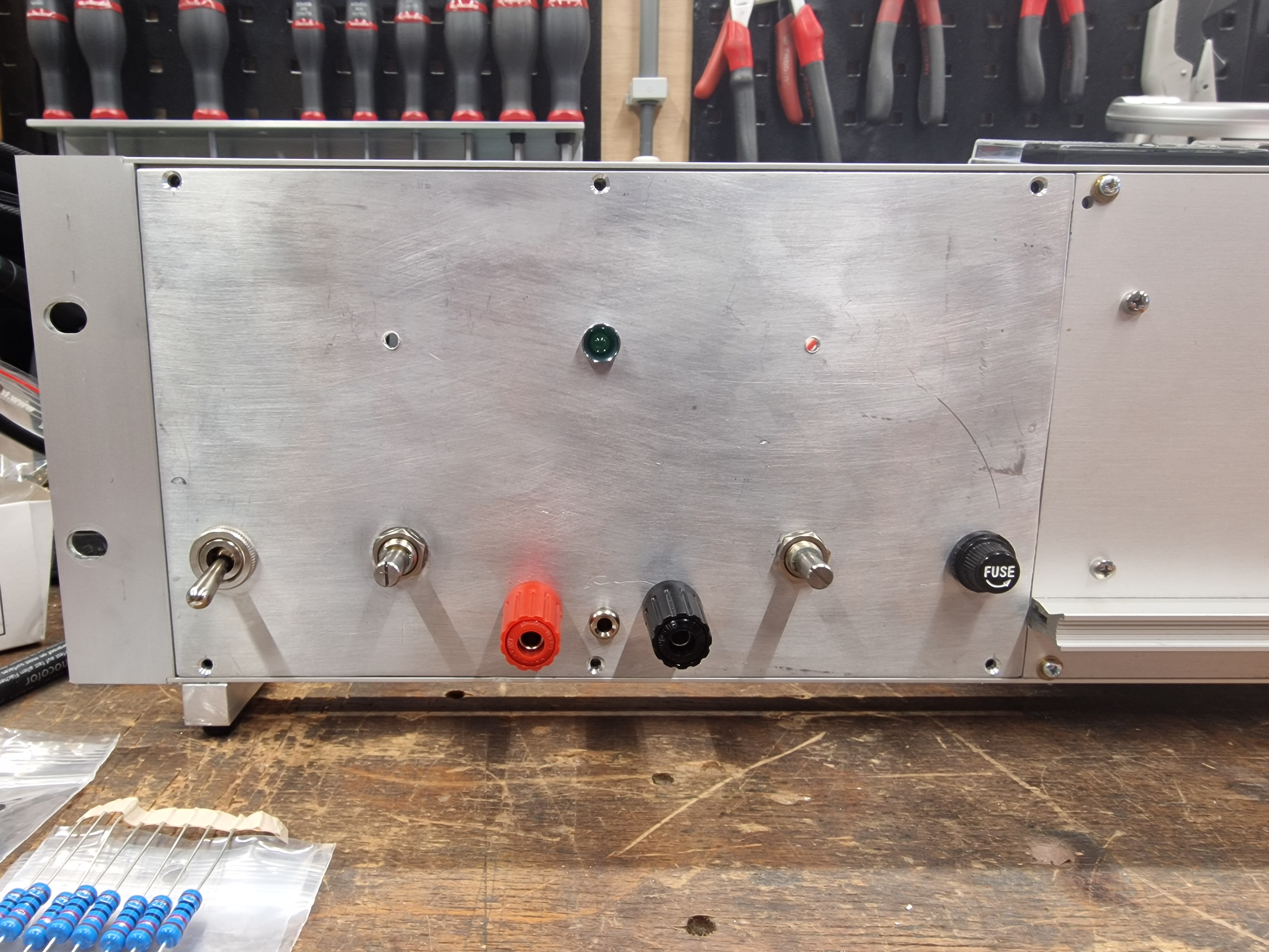

Laat ik nu nog een stuk 3mm alu ergens vinden en daar ook nog met wat zaag en vijlwerk een redelijk passend paneeltje van hebben kunnen maken :yeah:

Metertjes er nog in, maar de gatenzaagset van de Lidl zit geen 55mm in, die springt van 44 naar 68mm ](*,)
