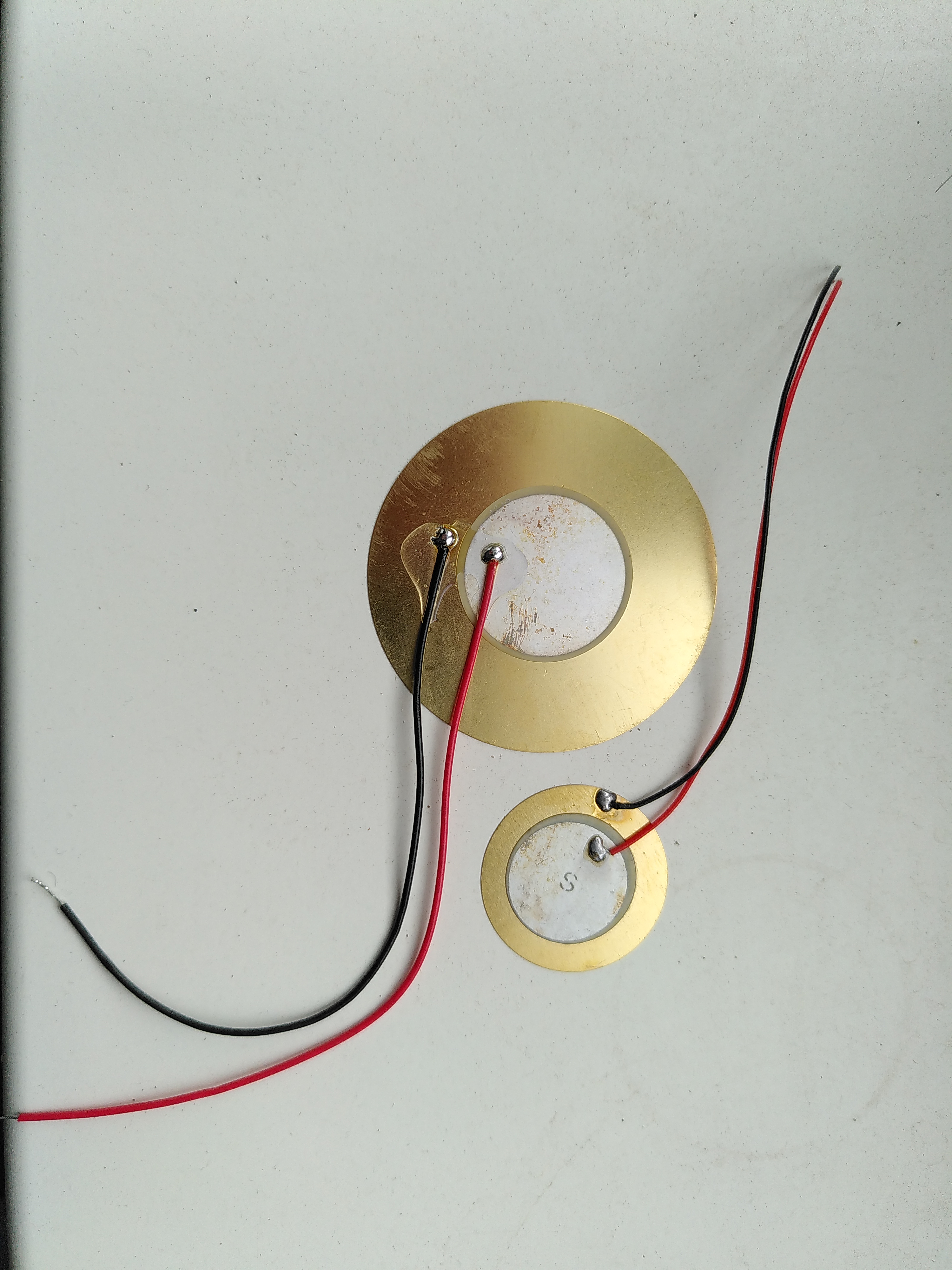

Je kan buzzers kopen waar de draadjes al aan zitten. Zou ik willen aanraden, want met zelf solderen is de kans aanwezig dat je het kristal gedeeltelijk depolariseert. Geleidende lijm is inderdaad een beter plan!

Ik ken die dingen, en werk zelf (helaas) vaker met piëzo materialen. Ook weet ik hoe ik deze moet solderen, gebruik daarvoor doorgaans een eutectische/LMP soldeer voor. Ook voorzie ik piëzo sensoren vaak van voorversterking met een ingangsimpedantie die wat hoger ligt dan 1M. Dit is voor mij geen probleem. Ik zal gaan nadenken over de manier van opnemen en een proefopzet. Het lijkt mij zinvol om op 2 plekken op de plank een sensor te plakken, zodat we zowel het effect op de grondtoon kunnen meten alsook het effect op de hogere harmonischen. Ook moet de plek waarop de bevestiging/ophanging zit worden gestandariseerd. Doorgaans heb ik de ervaring dat er een goede knoop zit rond 22.5% van de lengte van de plank.

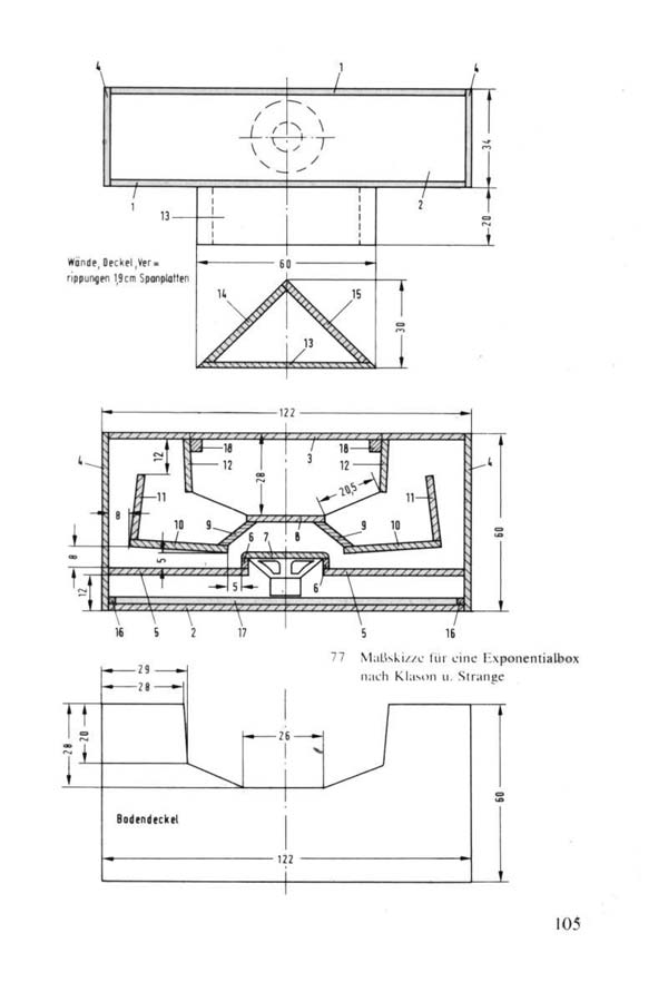

Cantiga, je kijkt met de keuze voor dempen of bracing naar de toepassing van de kast. Een subwoofer krijgt alleen lage frequenties te verwerken, dus daar kies je voor een hele stijve kast. De kast resonanties schuiven dan ruim buiten het gebied relevant voor de subwoofer. Als het een kast is die hoger wordt ingezet, dan is het naar boven verschuiven van resonanties niet zo wenselijk en is dempen meer/ook aan de orde.
Nu heb ik van horen zeggen dat hogere frequenties makkelijker zijn te dempen, dus dat een stijve kast altijd het begin van een goede kast is. Ik verricht er nooit specifieke metingen aan, ik hou me aan de adviezen van hobbyhifi voor wat betreft maximale breedte van een paneel en gebruik doorgaans verzwaring dicht bij de speaker unit.
Berichten: 14141

Ivo
Berichten: 1885
Locatie: Leiden
Re: Cabinet Demping vs. of complementair aan Bracing?
Bericht door Ivo »
Dit is een van de versies, als ik het goed begrijp de oudste. Dan is er nog een versie met reflectoren in de bochten, en daar loopt op de Duitse fora traditiegetrouw een felle discussie over of die nu front of back loaded waren. Iets met of het voorste paneel een plank is of een frontje. In AJhorn of hornresp kun je beiden goed afgestemd krijgen met dempingsmateriaal en het hangt een beetje van je ideologie af (en ruimte karakteristiek) wat je voorkeur heeft. Maar dat is wat te polderig voor onze oosterburen, he?
Er zijn nog twee versies voor 12" speakers, die zijn duidelijk front loaded. Ik kan zo gauw die tekeningen niet terugvinden.
