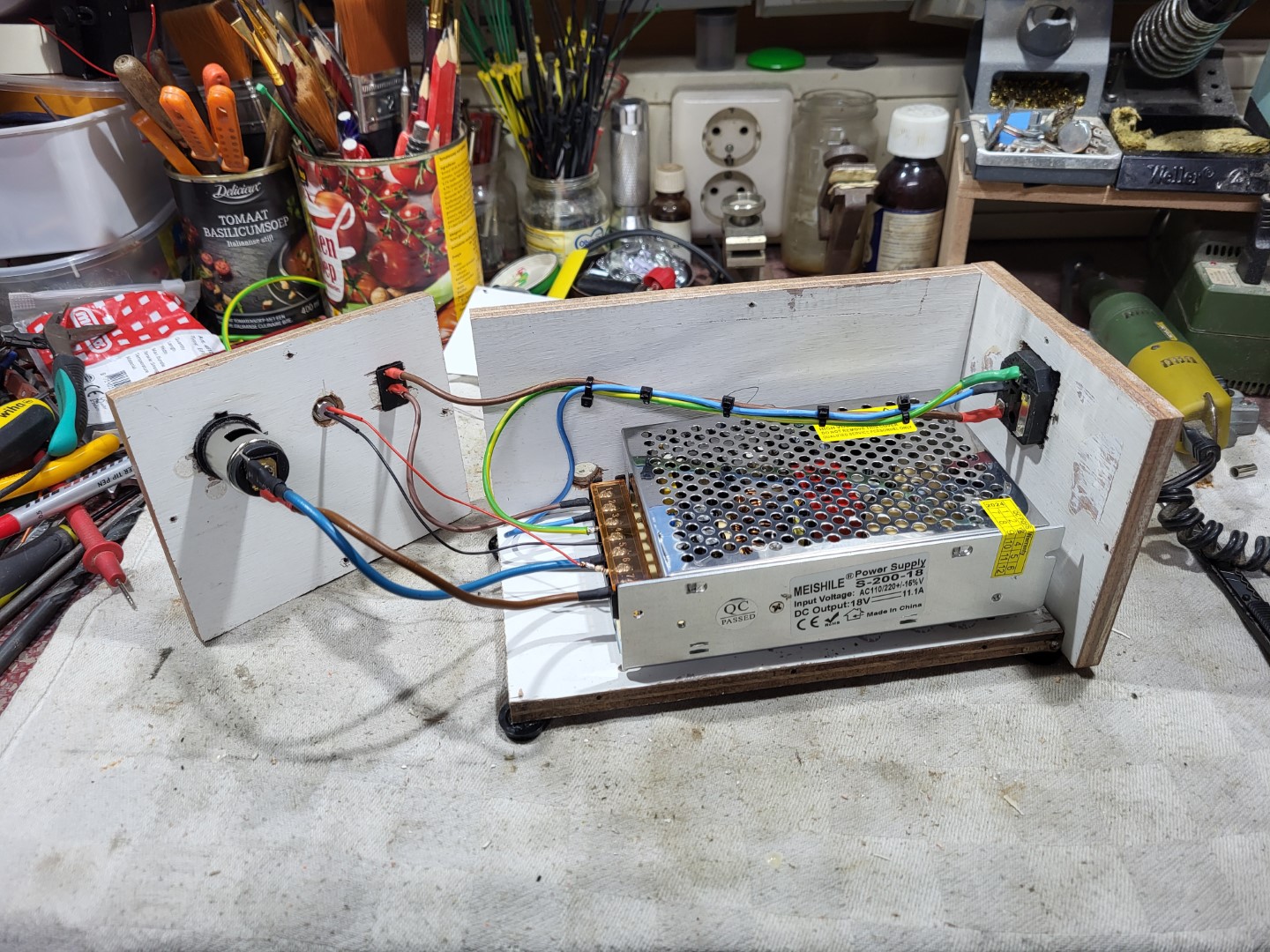

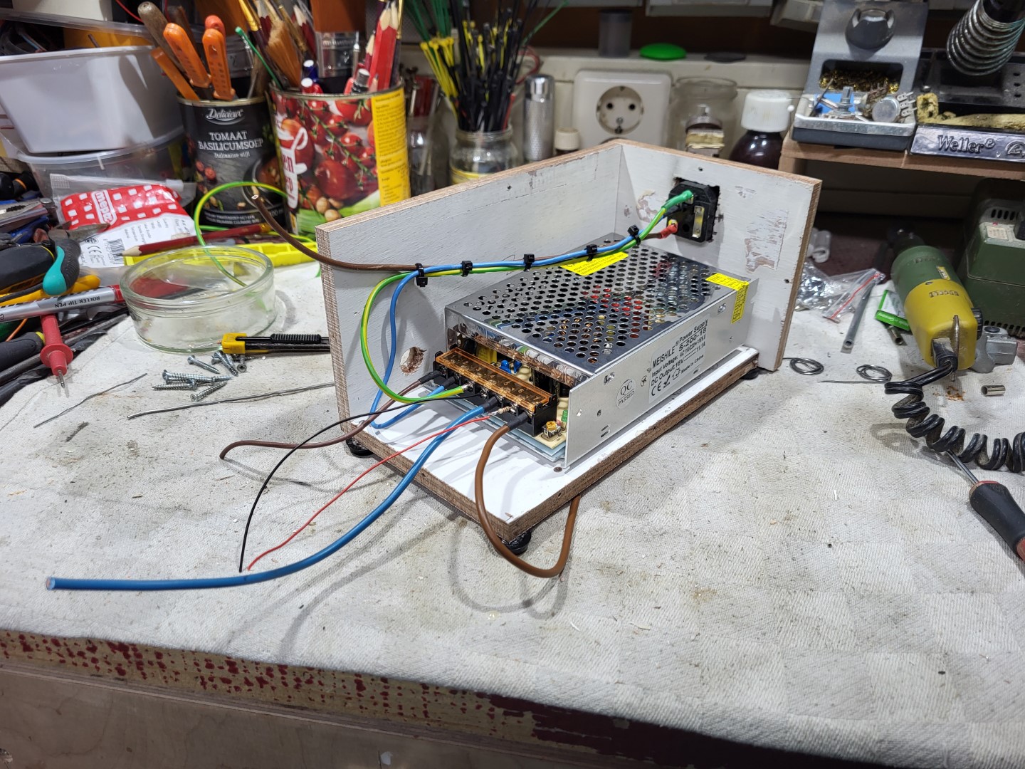

Dus voor een SMPS gekozen. Deze kan maximaal 11 Ampère leveren, hetgeen meer dan voldoende zal zijn, denk ik zo.
Alle spulletjes bij Aliexpress besteld, behalve de 2 x 2.5 mm kabel die van de Hornbach vandaan komt.
Totale kosten van het geheel waren rond de 25 euro.

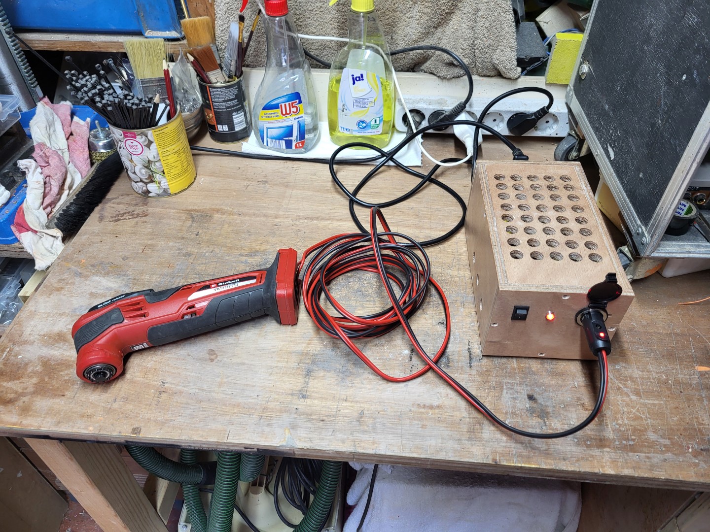

Ik heb gekozen een auto-sigaretten aansteker chassisdeel en stekker, kan een hoop stroom doorheen.
Ook het risico van per ongeluk verkeerd ompolen is hier afwezig.
Het kastje is gemaakt van 12 mm multiplex waarin ik wat gaatjes heb geboord voor de broodnodige lucht doorstroming.
Aangezien het een reststuk (ja, uit een puinbak) was dat aan 2 kanten met een witte grondlaag bespoten was heb ik de buitenkant schoongeschuurd en daarna van een paar laagjes vernis voorzien, ziet er een stuk beter uit zo.
Vooralsnog werkt het goed, maar ik heb de machine nog niet onder belasting gebruikt.
Ook moet ik nog een trekontlasting voor de kabel aan de machine maken.
