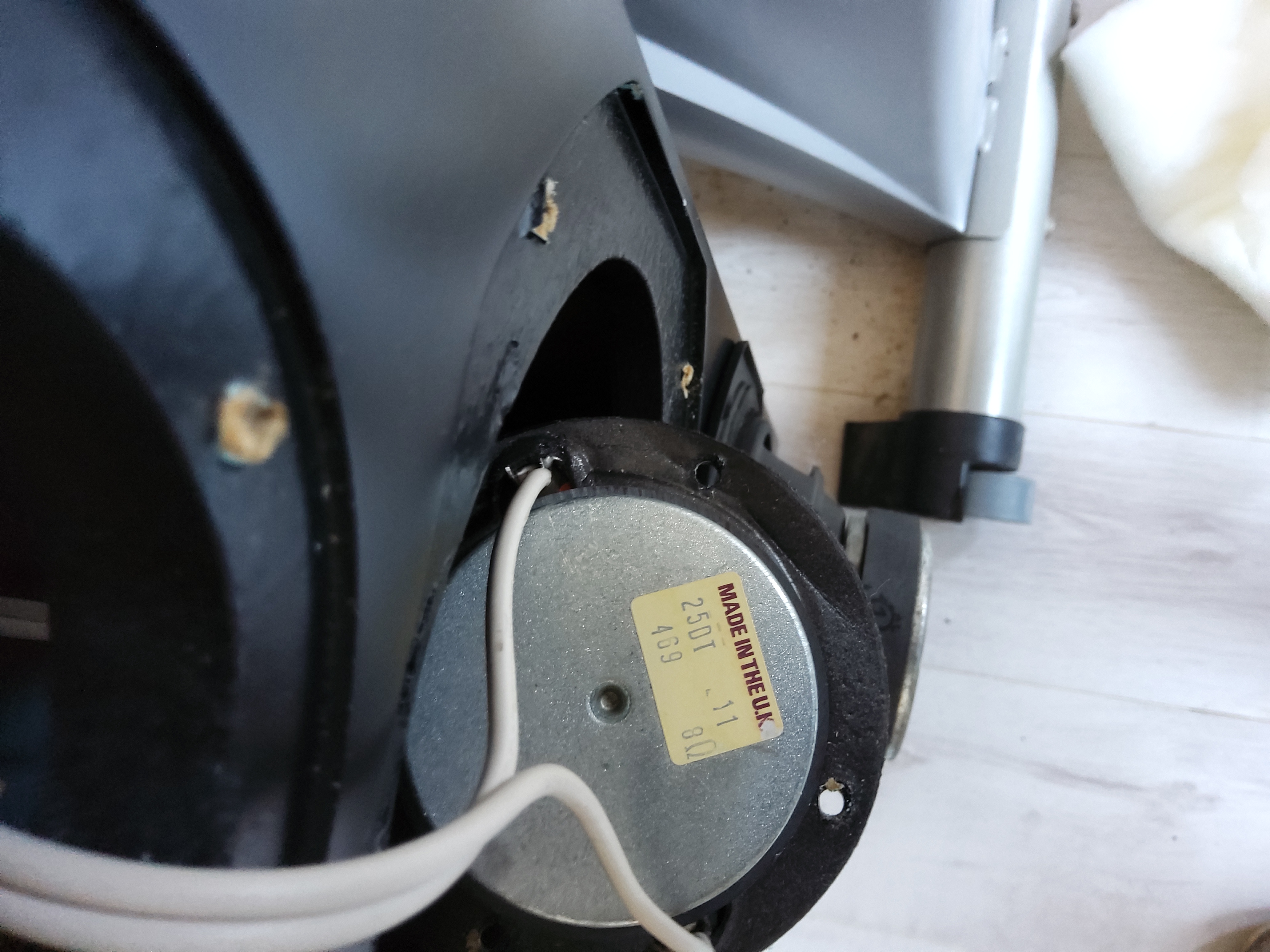

Gezocht tweeter uit Driade dt25
Bericht door Robbruijn »
Gezocht tweeter uit Driade zie foto

Dit is de oudere uitvoering van de Audax TW025 tweeter, herkenbaar aan het feit dat de soldeer lippen aan weerszijden van de magneet zitten
Bij het nieuwe type, de Audax TW025A1 zitten de soldeer lippen naast elkaar, wel kan hij technisch ongestraft uitgewisseld worden.
Mocht de metalen frontplaat een iets andere maat zijn, ik verwacht het van niet, maar een hele enkele keer deed Driade dat, dan kun je ze overzetten, dus dat is verder geen probleem.
De Audax TW025A1 is in Nederland te bestellen bij;
https://www.rumoh.eu/speakers/audax/twe ... ax-tw025a1

Gezien het leeftijdverschil zou ik dan wel allebei de tweeters vervangen.

Dat is iets waar ik zelf altijd vanuit ga dat men dat doet, maar het is inderdaad beter om dat ook te benoemen. Anders zullen ze gegarandeerd verschillend klinken en dat willen we uiteraard niet.

Bedankt voor de tip , was nml niet zo slim geweest een van de aansluitpunten af te breken. Draad tussen spoel en plus.
