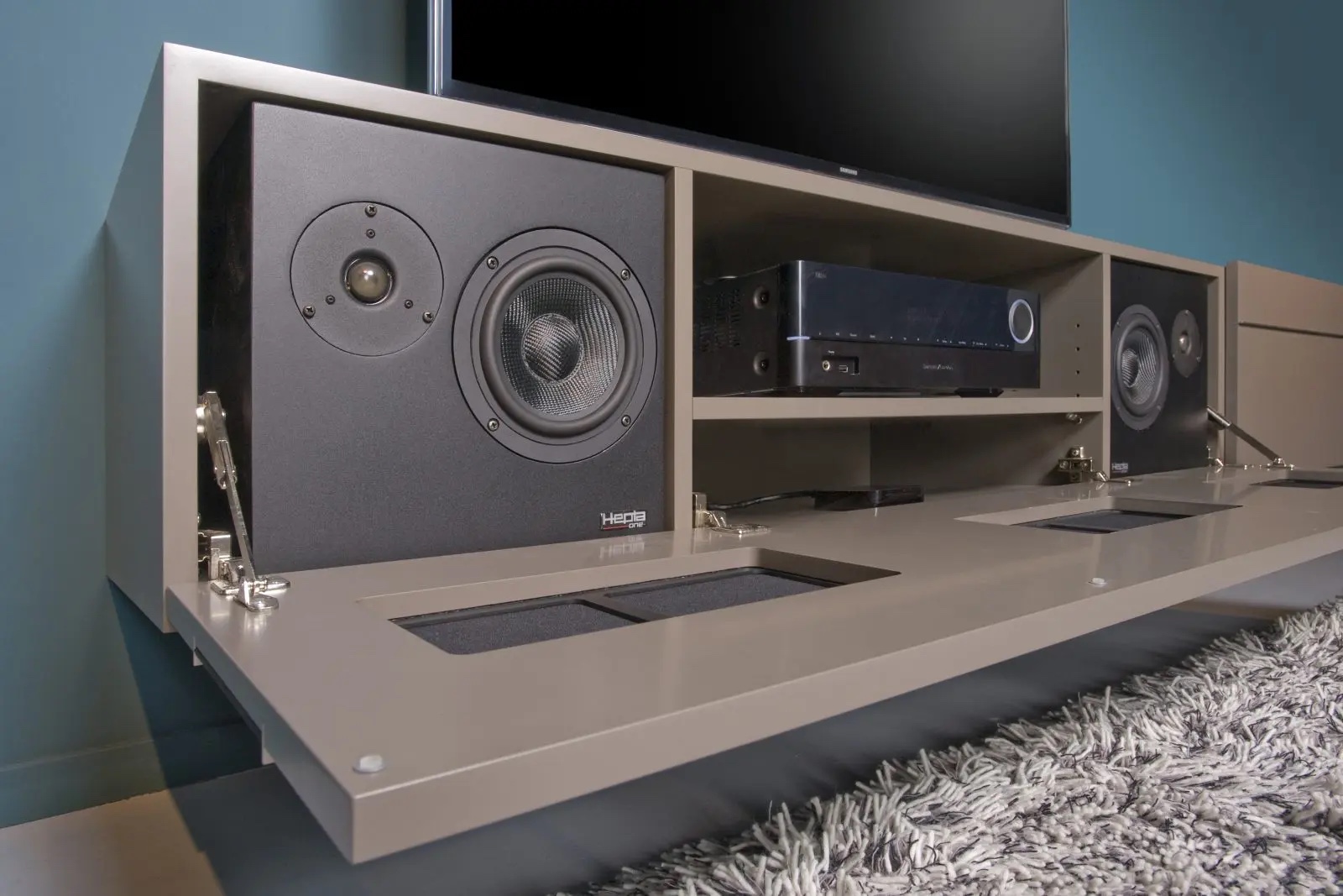

In pricipe worden de speaker geplaatst in een banz bord cloud meubel. Ruimte voor de speakers is 2 maal 34 hoog x 35breed x 44 diep. Banz Bord levert deze wandmeubels ook met Hepta speakers maar ik wil zelf een keuze qua speakers maken. Heb nu de 601 S3. Deze passen niet vandaar de keuze voor de 606.

Re: Basreflex pijp verlengen?
Heb even gekeken, maar zou je niet gewoon de versie met de Hepta's doen? Ziet er redelijk netjes uitgedacht uit, met de klep voorzien van sparingen. Met de drivers van die Hepta zit het redelijk goed, denk ik, zal niet slechter hoeven te zijn dan zelf-in-bouw van een paar B&W's.
