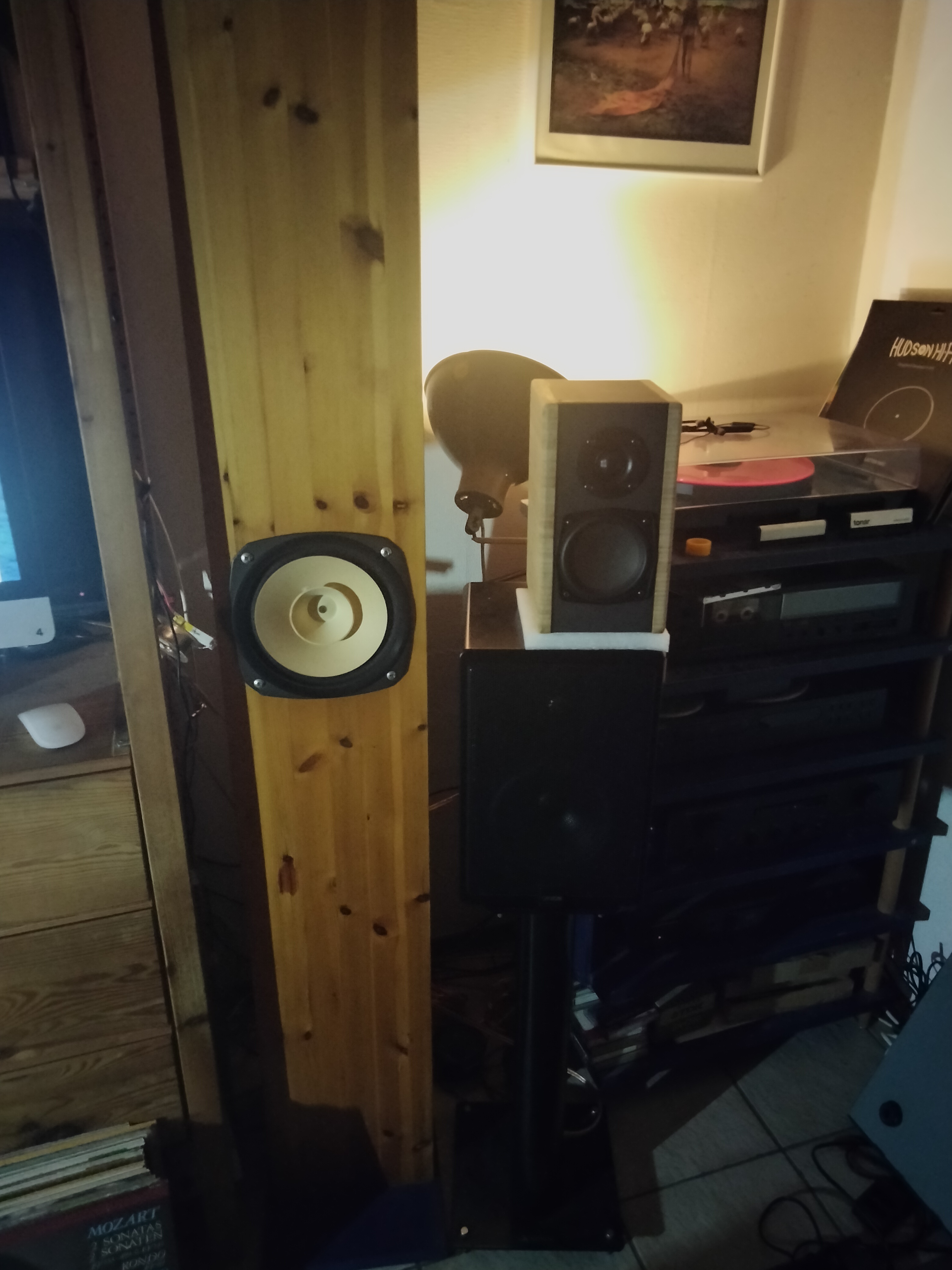

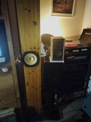

Heb ze een jaar of 18 geleden al gebouwd, maar nog niet eerder getoond. Lang terzijde geschoven, maar vanavond de acr's er weer in geschroefd.
En daarna uren geluisterd.
Klinkt echt wel fijn.
Die fe204's zijn niet ongefilterd. Daar zit een lcr tussen.
Oh ja, ze zijn 1.90 m hoog. De opening heb ik aan de achterzijde gemaakt. Ik geloof dat ik dan minder restjes midden tonen hoor. Maar niet getest hoor. Dat is vanaf het begin zo gemaakt. De baffle is van massief vuren. Alles daar achter is mdf. Boven de driver losjes wat polyester watten, achter de driver hangt een stukje wollen deken en onderin is hij leeg, volgens mij. Misschien ook een klein lapje wol, maar daar ben ik niet zeker meer van. Ik vind ze niet zo kasterig hol klinken als ik wel eens meen te horen bij yt opnamen van hoornluidsprekers.
