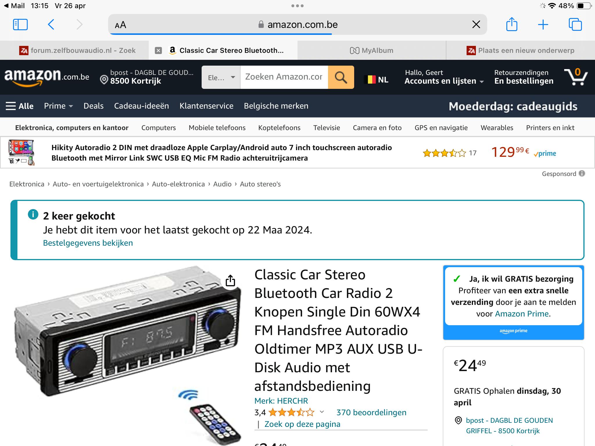

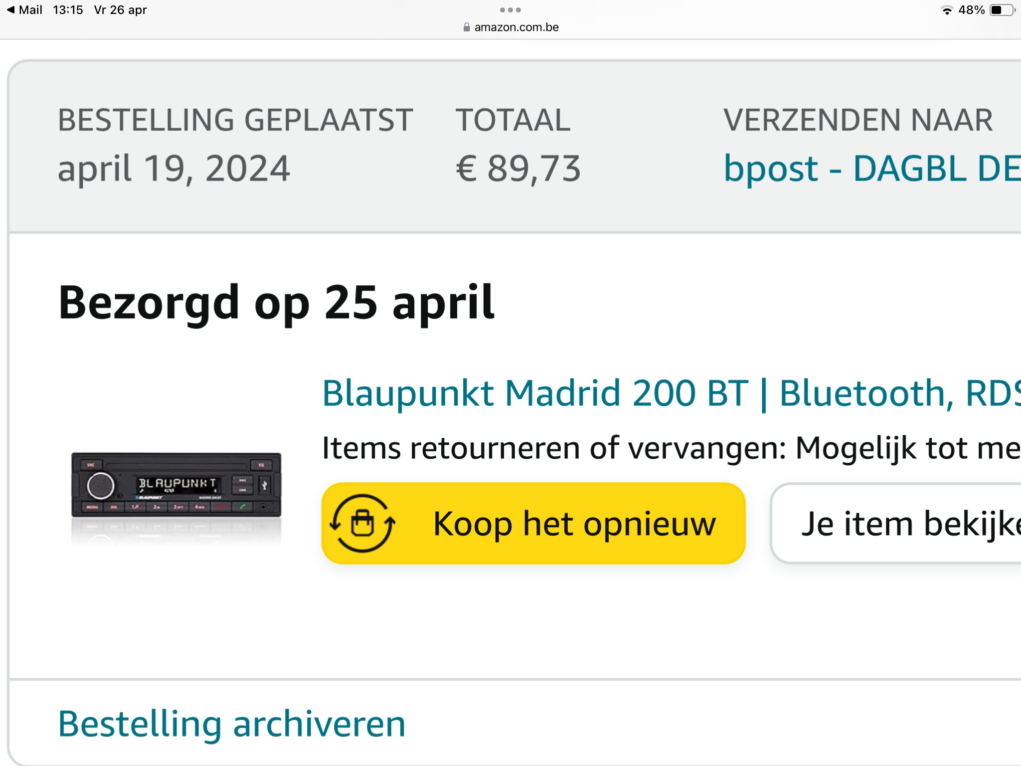

Hallo. Ik restaureer een Citroën ID break 1968. Ik kocht via Amazon een retro look autoradio. Ik sloot alles aan zoals voorzien. Rood en geel aan + batterij en zwart aan - batterij alsook luidsprekers. Batterij 12 volt. Nu zet ik de radio aan. Alles normaal. Ik kan posten opslaan enz enz. Echter na bepaalde tijd valt de radio plots uit. Ik kan deze niet meer aan zetten. Ik kreeg een vervangtoestel van Amazon wegens defect en garantie. Echter zelfde resultaat. Ik heb nu een Blaupunkt Madrid gekocht en….deze kon ik aanzetten doch hij viel uit voor ik ook maar een post kon zoeken. Hebben jullie een idee wat ik verkeerd doe?
