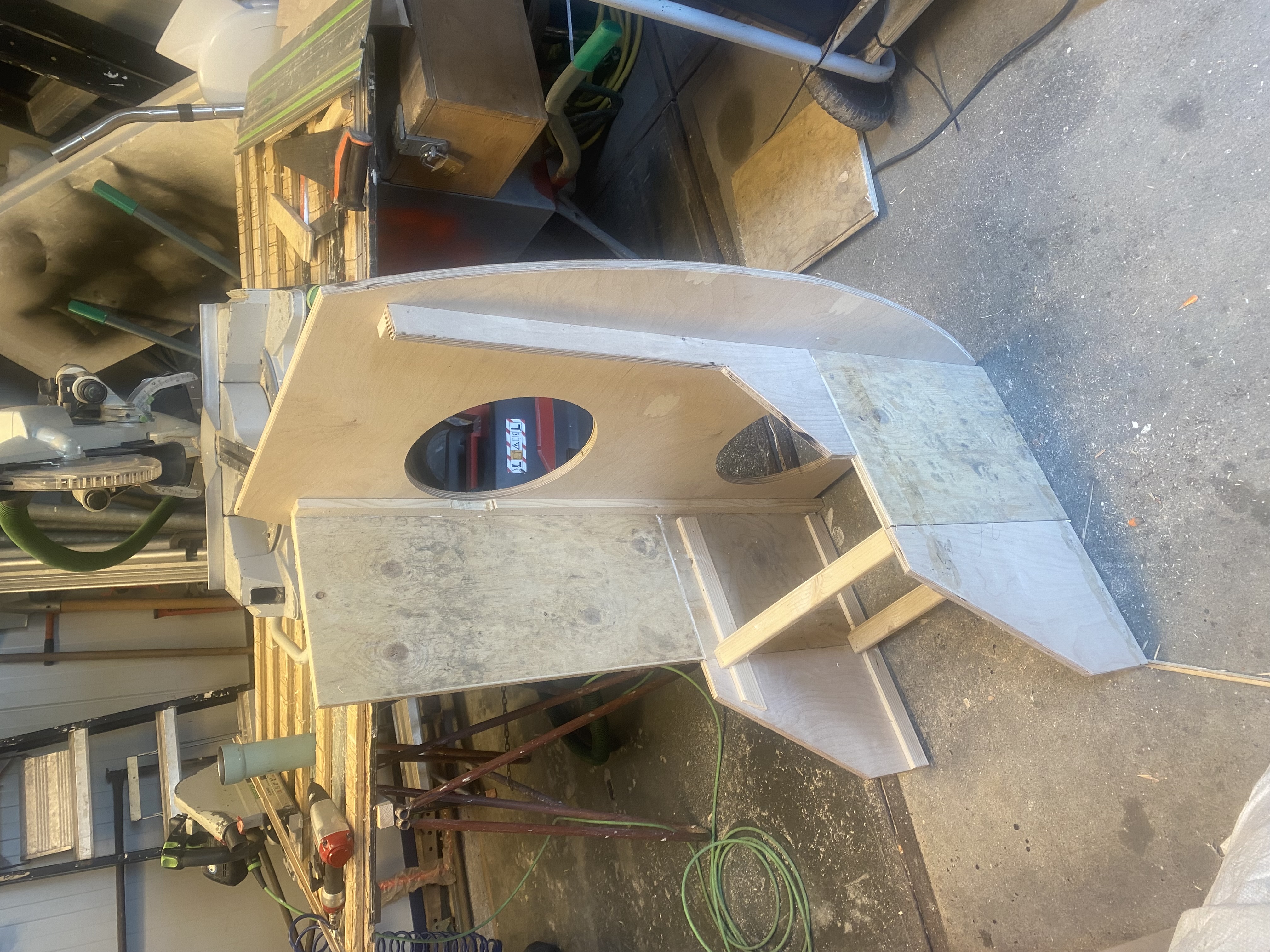

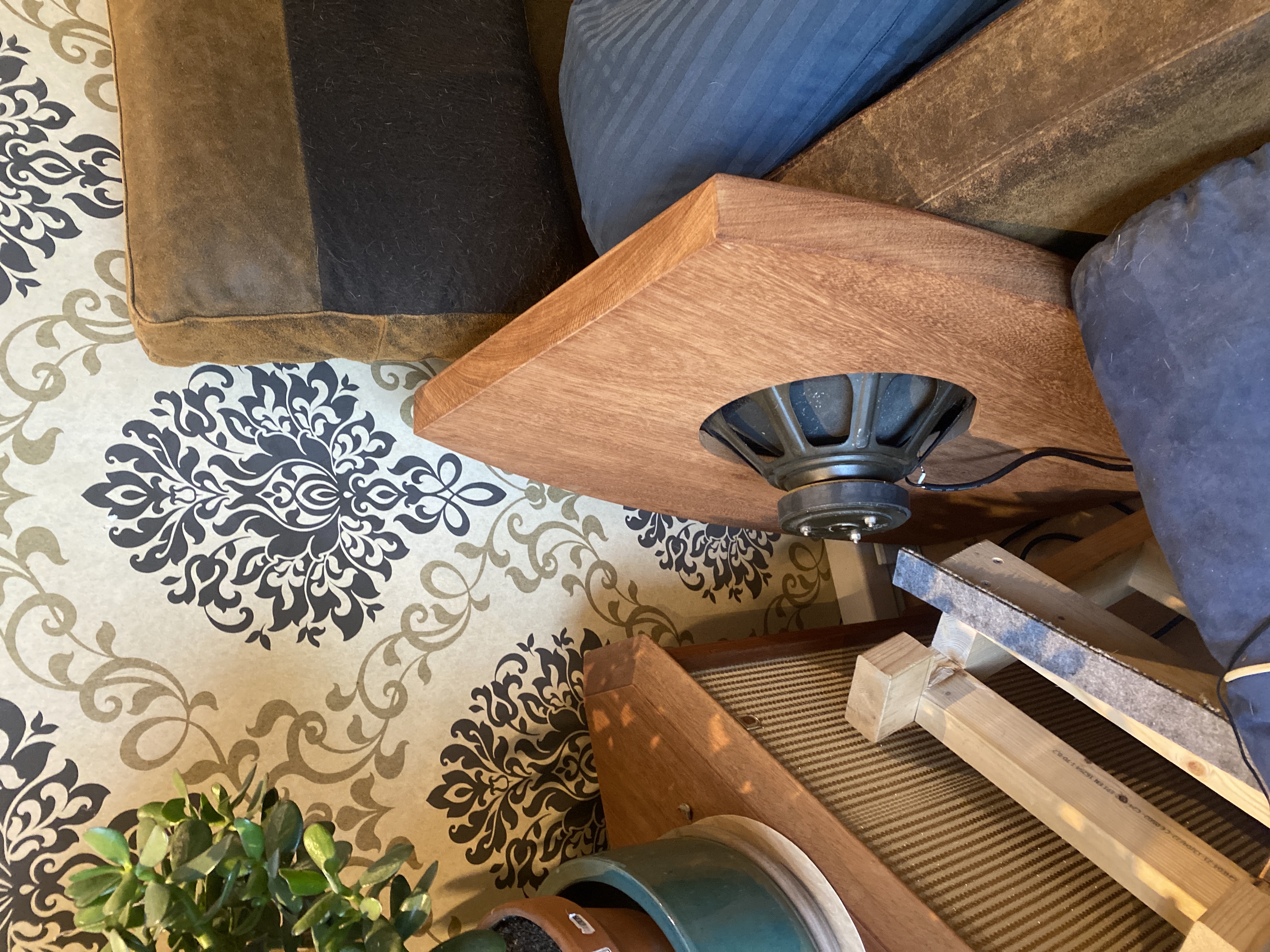

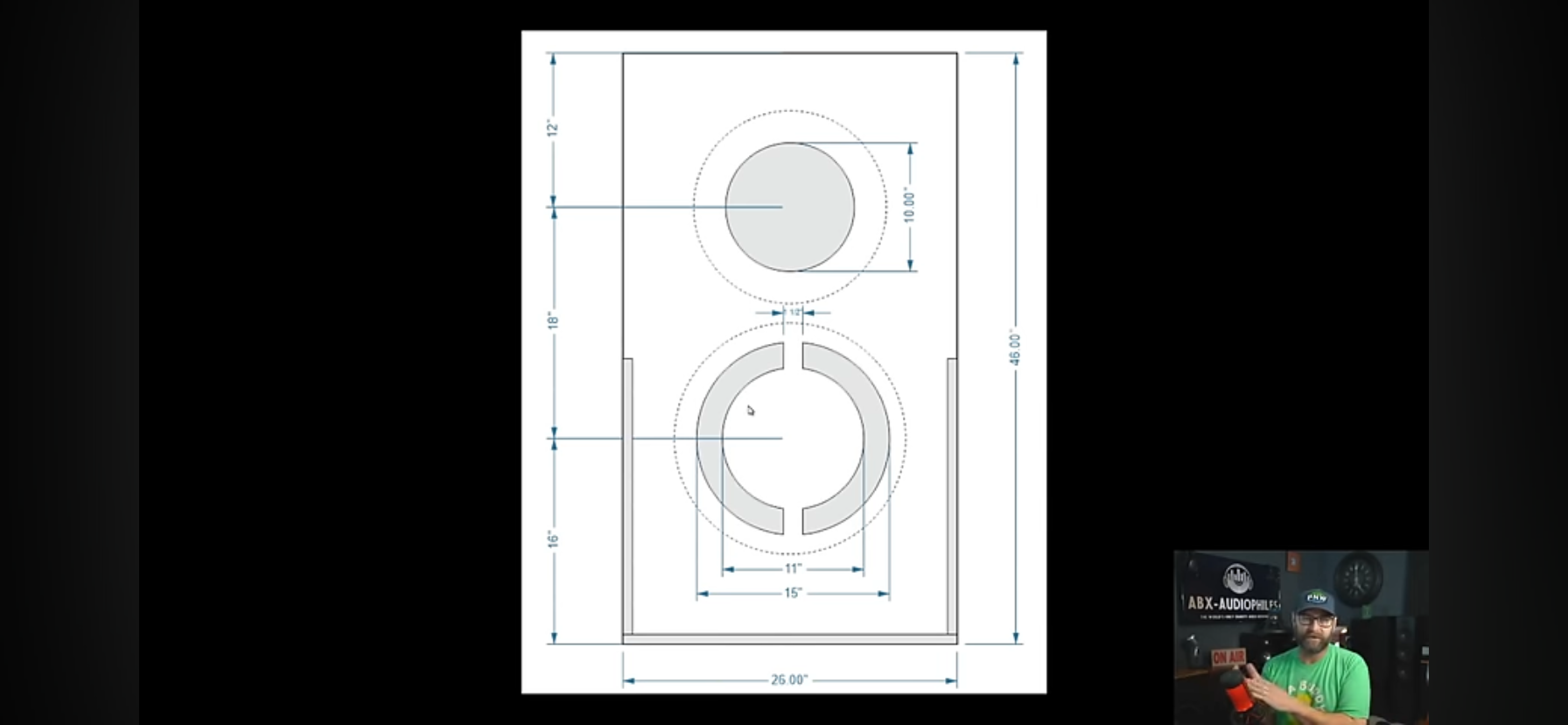

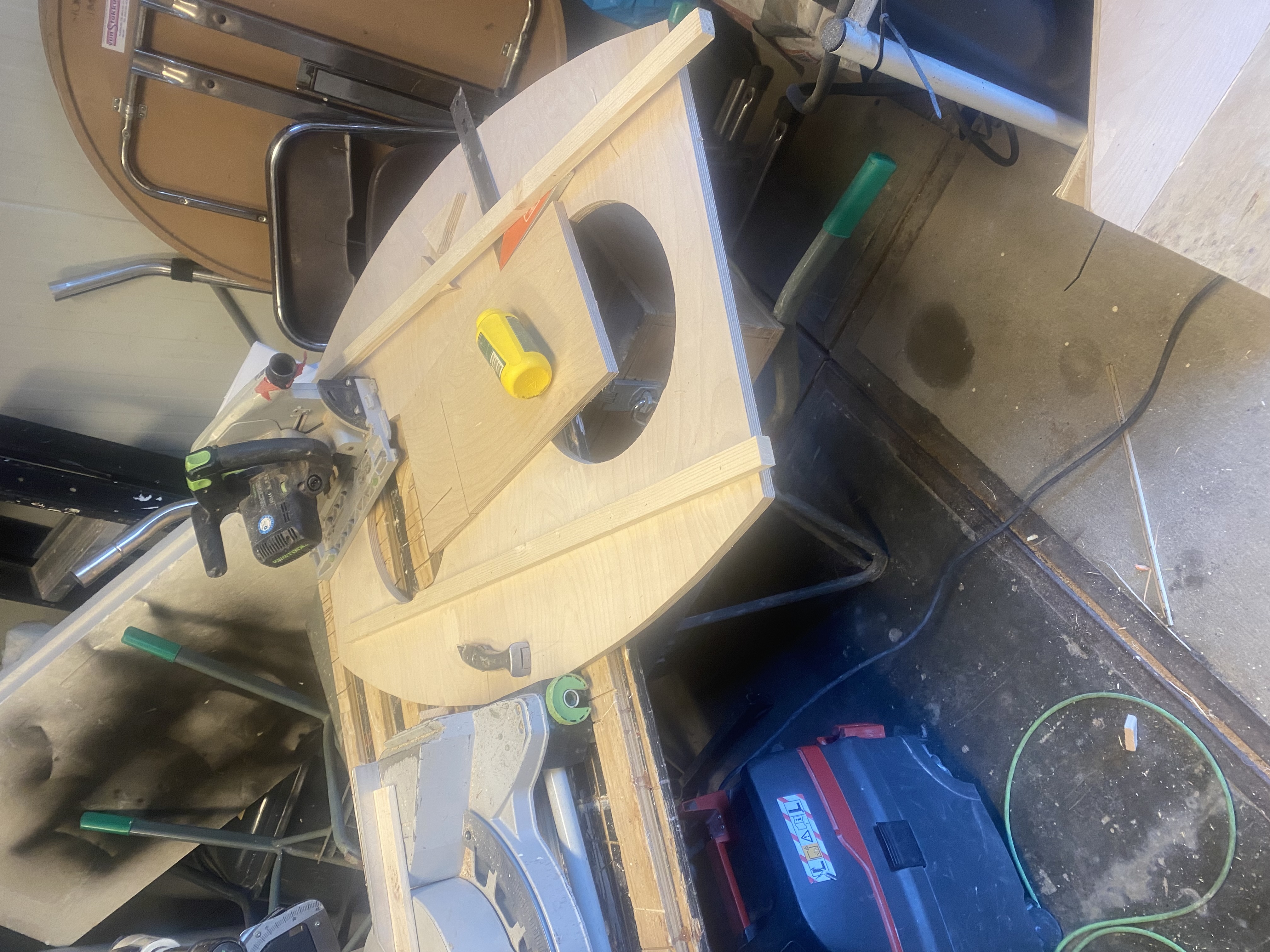

De andere proefkast is in de maak maar daar ga ik dit proberen
De woofer achter een sleuf

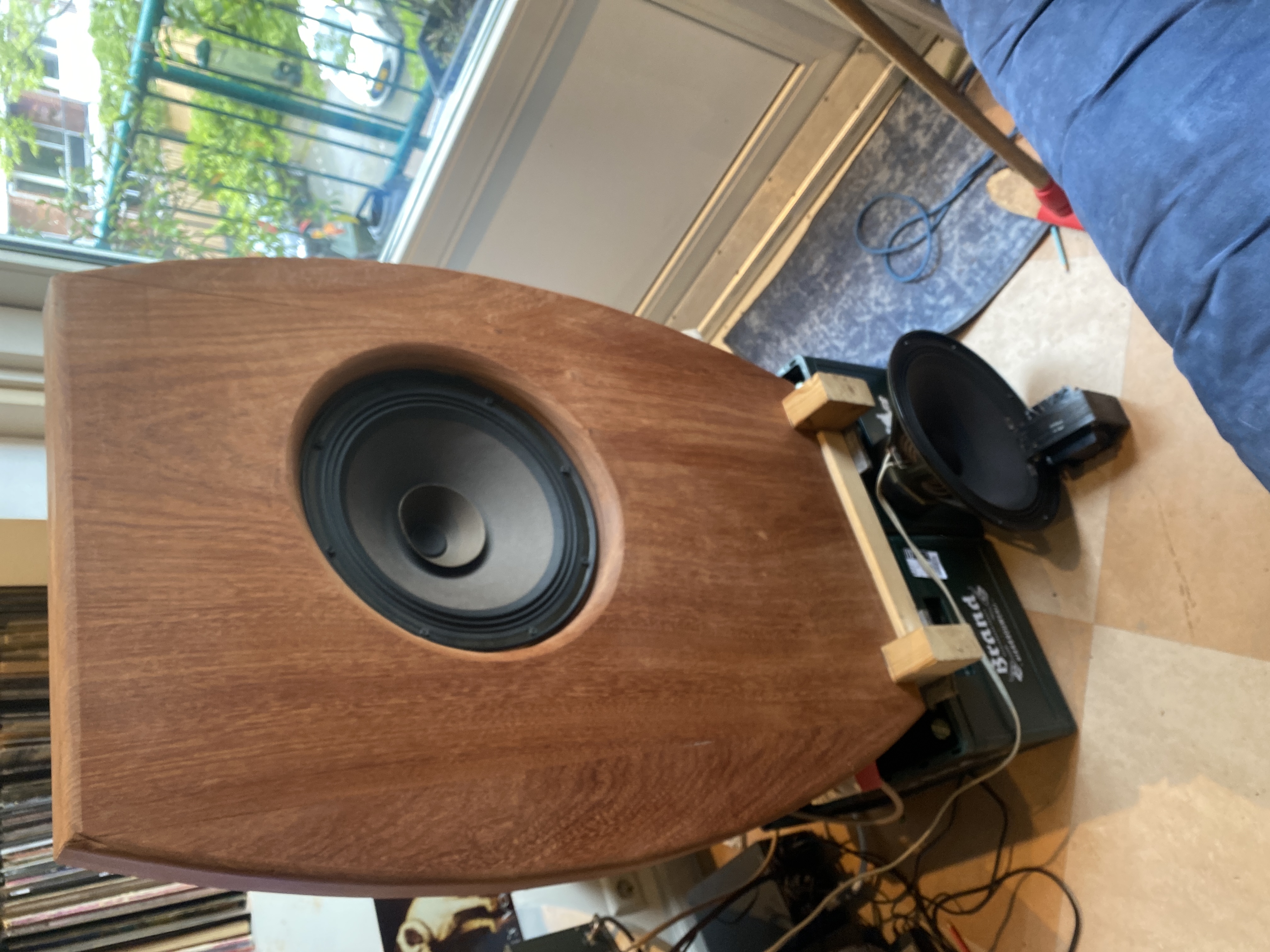

Re: Philips ob hybride

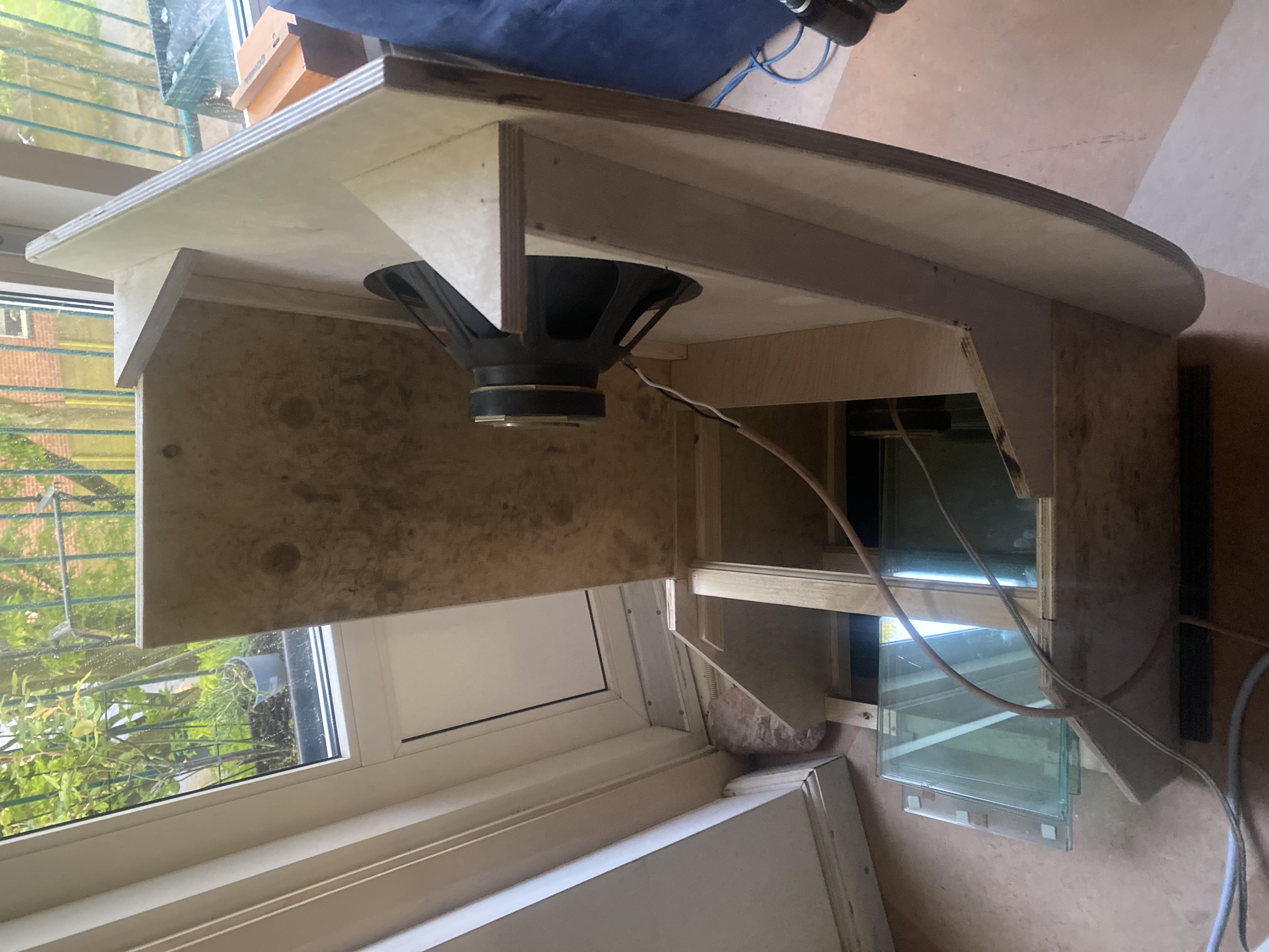

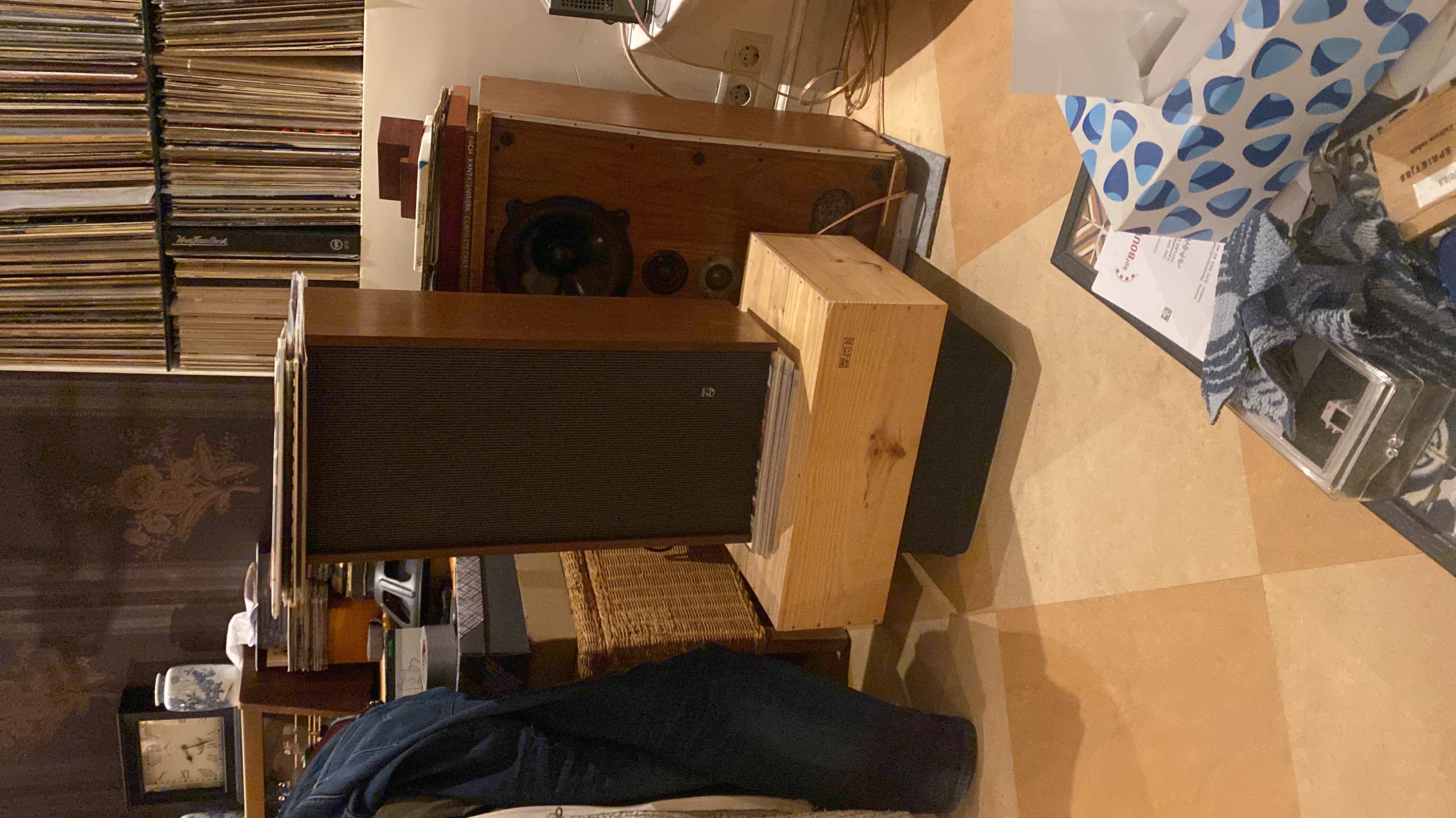

dit is de achterkant van de ob waar ik het laatste jaar mee gedraaid heb de nieuwe klipsch heresey lV hebben hiervoor het veld geruimd veel natuurlijker en een ongelofelijke plaatsing leek in het begin wel onwerkelijk
Dat met het basprobleem vondt ik niet erg maarja je weet hoe het gaat dus nu wil ik proberen om het beste van allebei te krijgen en na een avond luisteren denk ik dat het te doen moet zijn

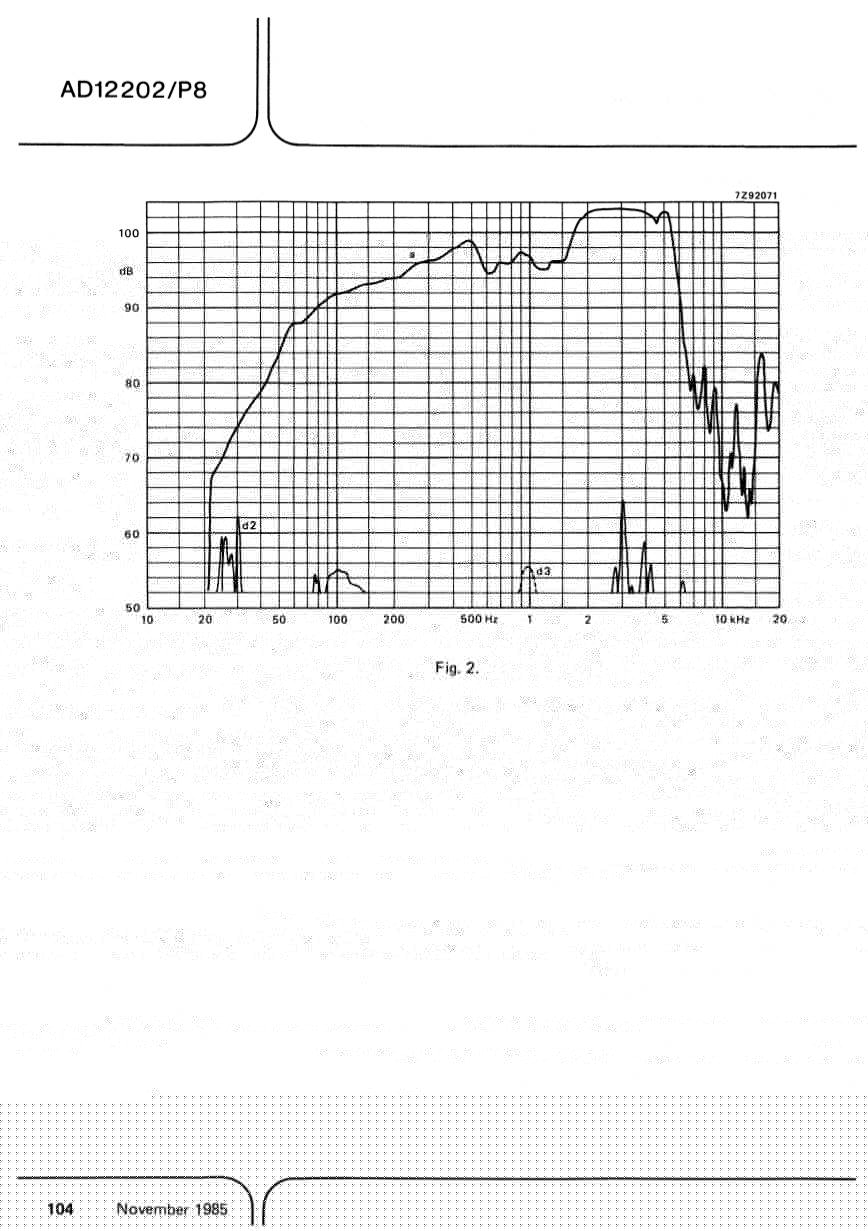

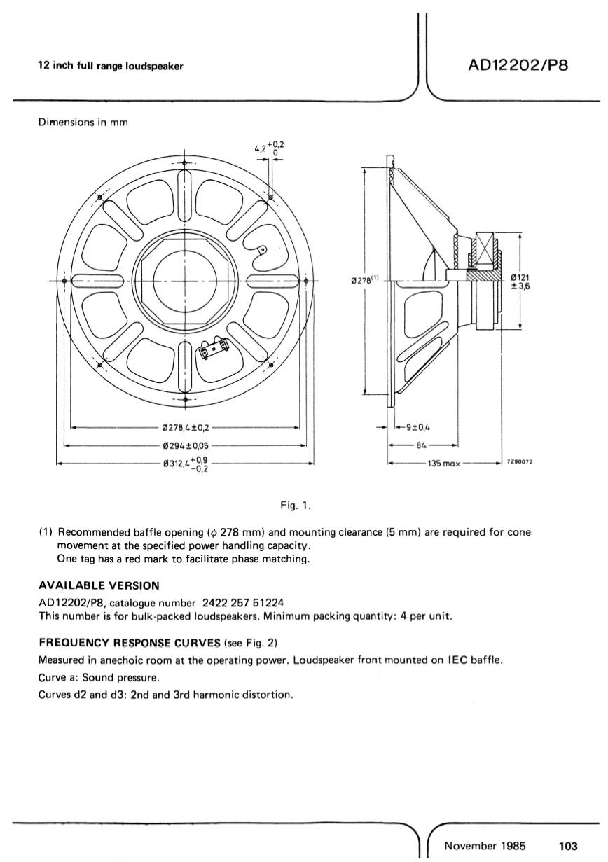

bij de buren van MFBFreaks kom ik deze datasheet tegen
bron: https://forum-mfbfreaks.nl/viewtopic.php?t=11083

Ja klopt devp8 gaat tot 6000 hertz
Ik zou denk ik rond de 400 uit willen komen tot de wat lagere stemmen en dan de m8 vanaf 300

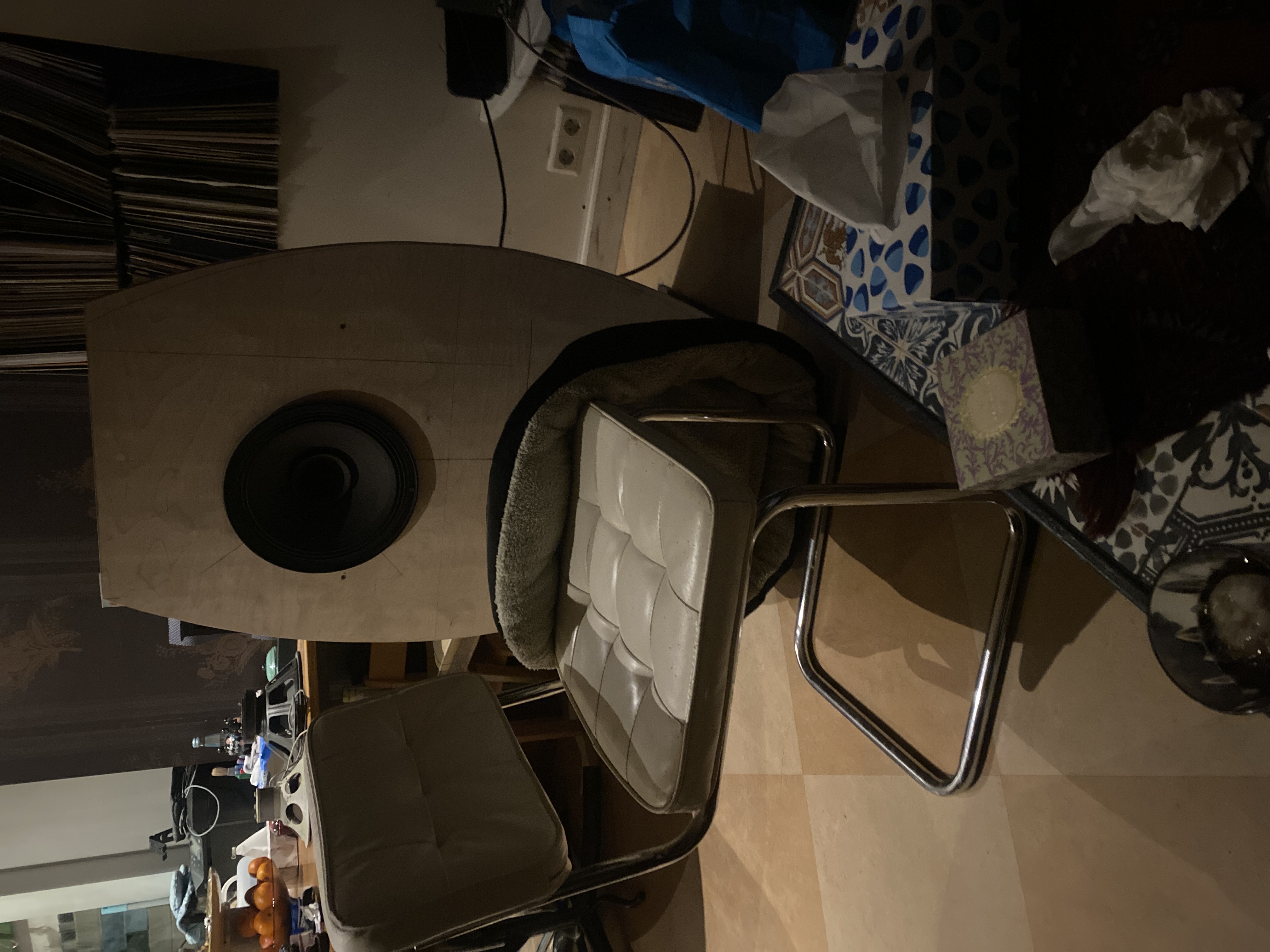

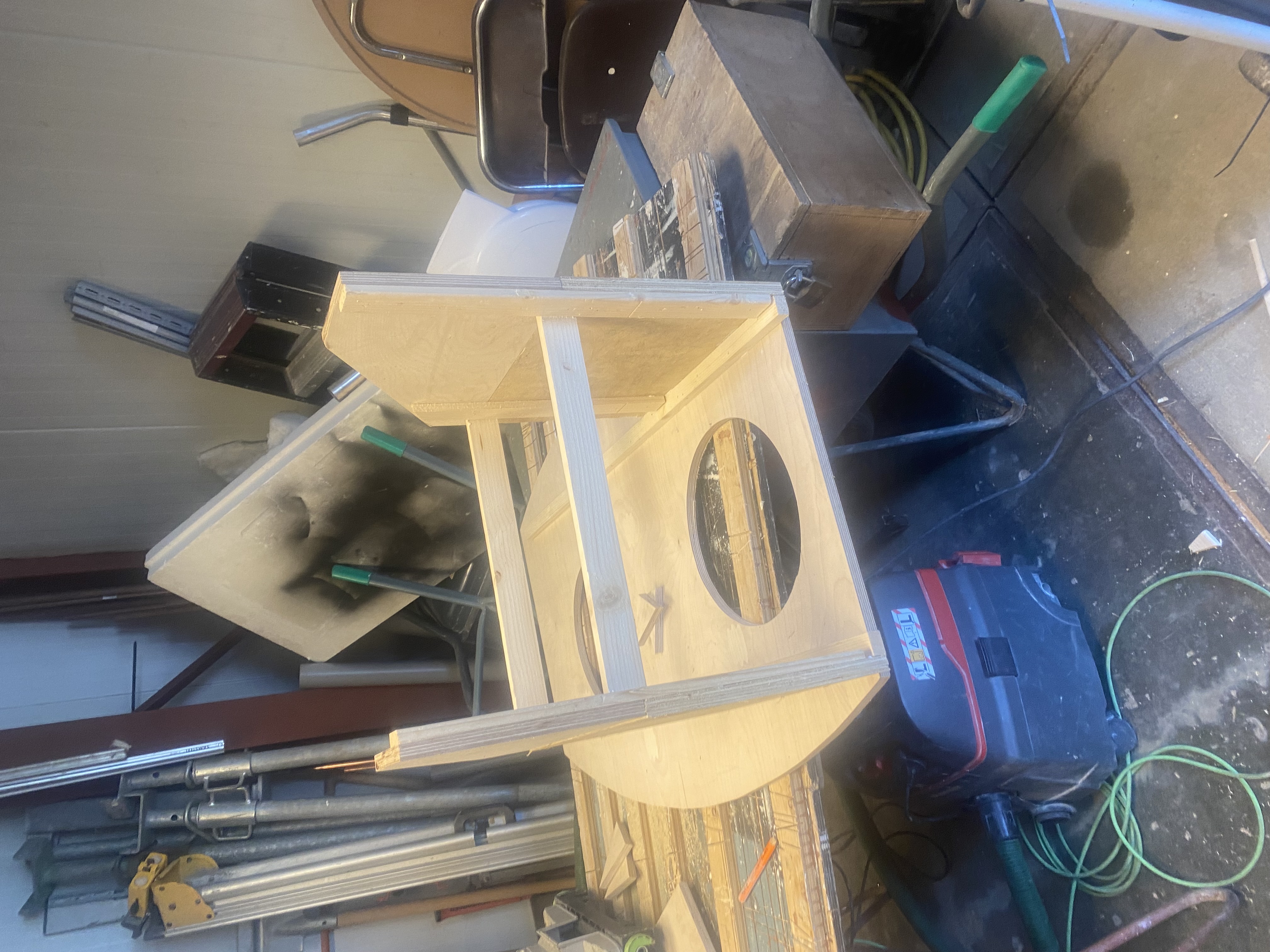

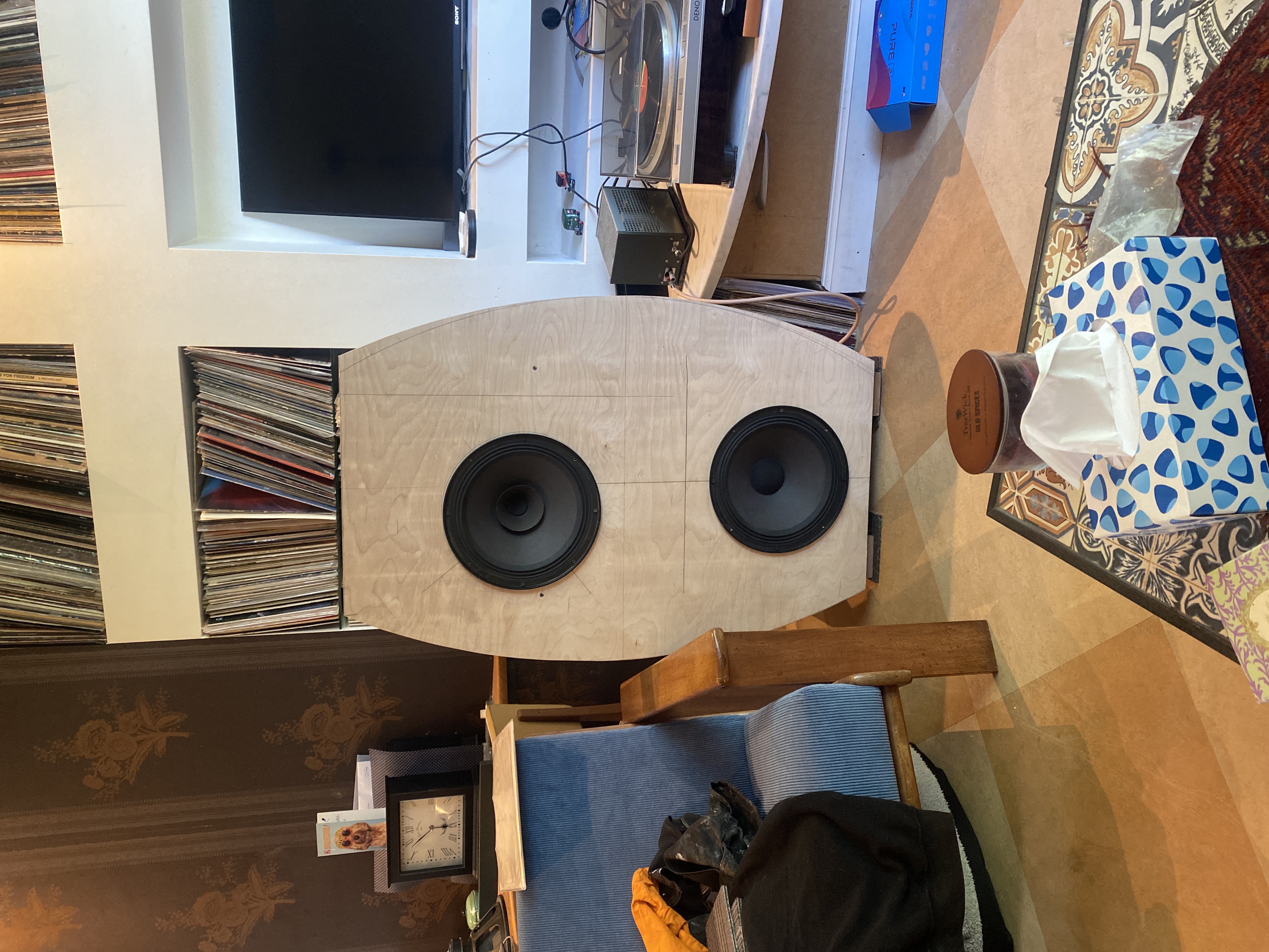

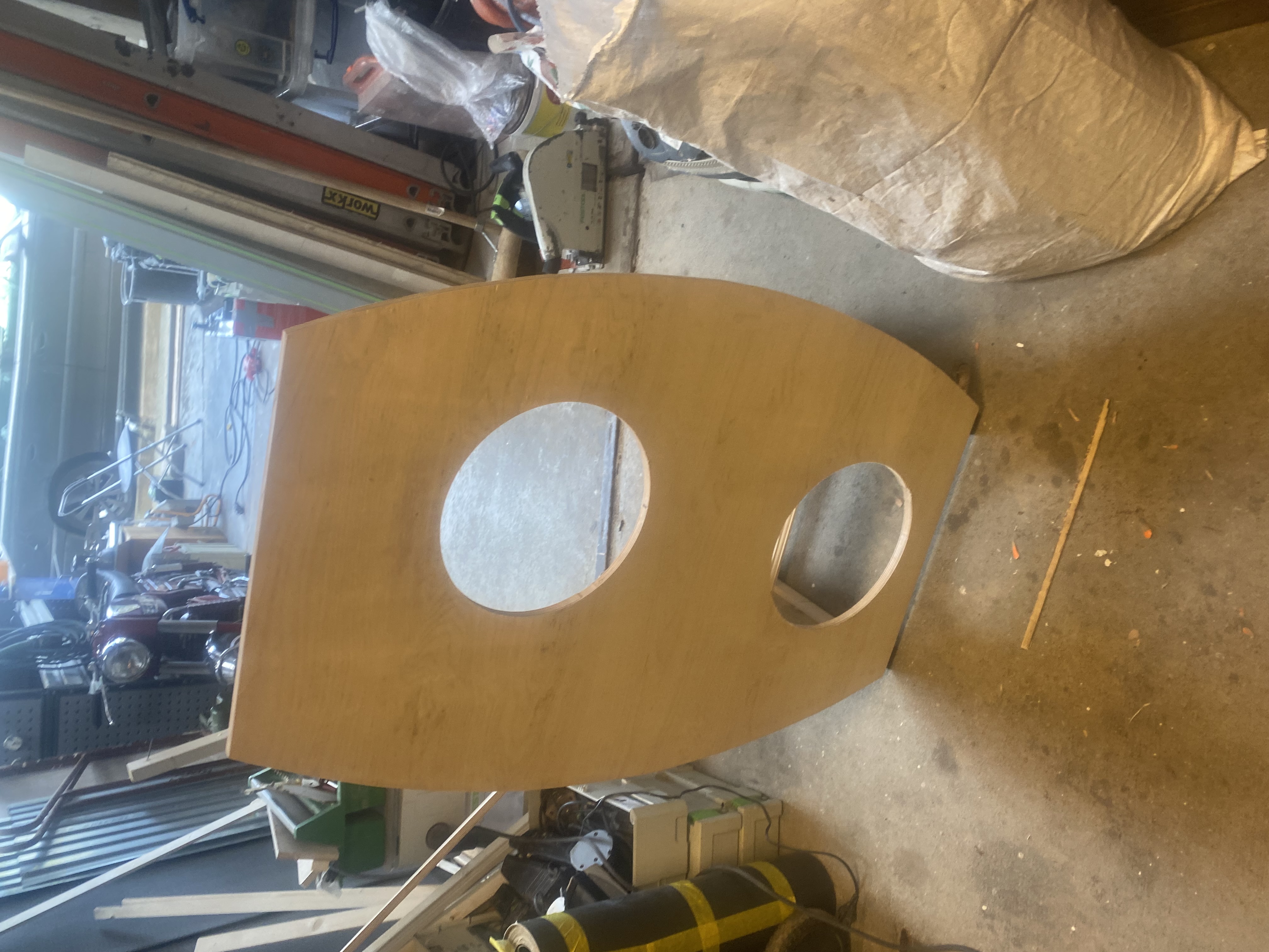

Vandaag de tweede kast gemaakt in een open systeem met ongelijke zijkanten
Ik had het idee dat de bas aan de linkerkant de losse unit een wat strakkere bas had dan de rechterkant (de gesloten/geisoleerd kast)

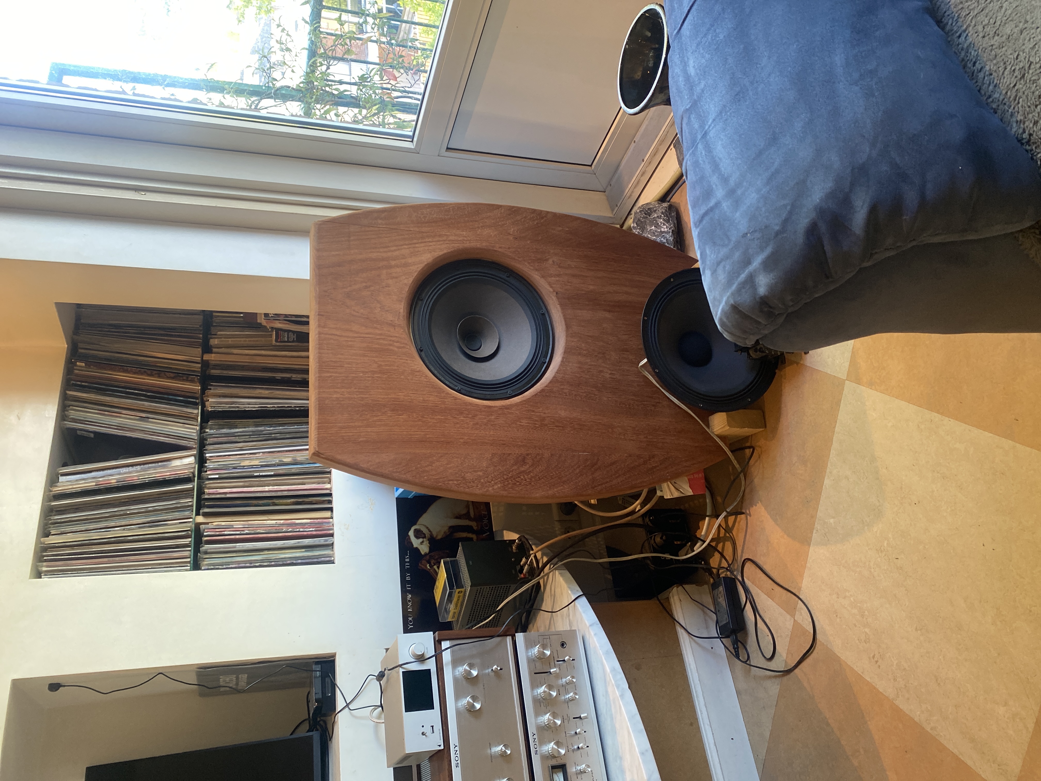

Kan nu de onderste aardig regelen met een top toonregeling
En ik denk dat de grotere baffle ook wonderen doet de bovenste speakers de m8’s lijken nu ook meer bas te produceren
Maar er mankeren nog wel wat dingen aan en het wordt de open kast die klinkt fris
Ik dacht dat het de soundproofing was maar zonder is het ook zo

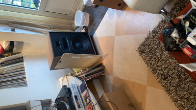

Hier ben ik trots op mijn nieuwe klipschjes
Eeuwen geleden ik vindt dit dus een stuk fijner

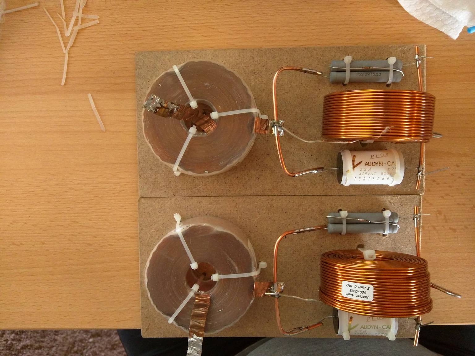

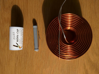

Ikzelf heb in het verleden erg veel met de Philips breedbanders gewerkt, en heb met zowel de AD12202/M8 alsook de oudere AD12100/M8 gewerkt en die laatste won het altijd qua klank. Zeker wanneer er een goed RCL circuit mee in serie wordt gezet bestaande uit een weerstand, een condensator en een spoel die parallel worden geschakeld. Dat circuit zet je dan in serie met de AD12100/M8
Het LCR circuit is ontworpen door forum genoot Arjan (Arjank) en bevat de onderstaande onderdelen:
LCR netwerk
L=2,2mh
C=2,2uf
R=30ohm
Forum genoot Aad heeft nog twee van deze AD12100/M8 voor een zacht prijsje in de aanbieding.
viewtopic.php?t=31505
Het is echt zeer de moeite waard om deze eens te proberen in combinatie met het LCR circuit. Het zal je verbazen wat dit voor een resultaat geeft..
LCR netwerk
L=2,2mh
C=2,2uf
R=30ohm

Ok ikzelf heb die ook ik vond zonder filtering de 12202 wat beter klinken maar maak graag dat rcl filter om te proberen ik ben toch in de testfase qua waarden maakt het niet uit ze passen allemaal goed bij elkaar
Kun je dit filter maken zonder printje dus bedraad ?
Mvg Guido
Mvg Guido
- Olaf Analogue
- ZBA-megadonateur
- Berichten: 4779
- Lid geworden op: za 12 feb 2005, 18:41
Dat werkt heel goed, zo deed ik dat zelf ook.
Op de foto zit er nog een (folie)spoel bij, maar dat is een 6db low-pass, die moet dus je even weg denken, die heb jij nu niet nodig.

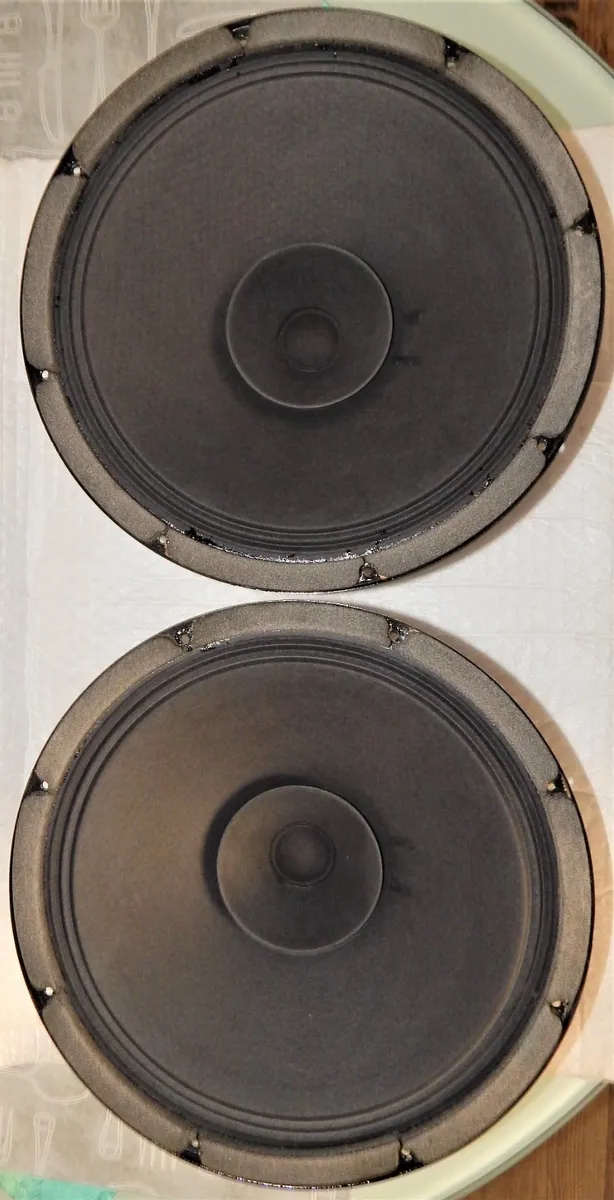

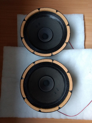

Overigens zijn er van de AD12100/M8 ook zwart/grijze uitvoeringen met een foam afdichting, maar die klinken om wat voor een reden dan ook minder fraai dan degenen met de donker bruine/zwarte conus met de kurk afdichting, dus ik hoop dat jij die hebt.
Ik kwam hier achter doordat ik heel blij 8 stuks nieuwe AD12100/M8 drivers kon kopen in ongeopende verpakking, dat waren dus de zwart/grijze met de foam afdichting, maar die blijdschap waaide dus over toen deze beduidend minder mooi bleken te klinken dan de oudere exemplaren met de kurkafdichting waarvan ik reeds ook meerdere sets had.
Later uit nieuwsgierigheid nog wel een gebruikte set zwart/grijs met foam aangekocht om uit te sluiten dat het misschien aan de partij die ik gekocht had zou kunnen liggen, maar ook die gaven hetzelfde minder fraaie geluid.
Dus degenen met de met de foam afdichting zijn toen allemaal weer de deur uit gegaan en ik ben toen verder gegaan met de exemplaren met de kurk afdichting.
Kennelijk heeft er een revisie plaats gevonden waarvan ze niet beter werden.
AD12100/M8 kurk, met de mooie klank: AD12100/M8 kurk, met de duidelijk minder mooie klank:

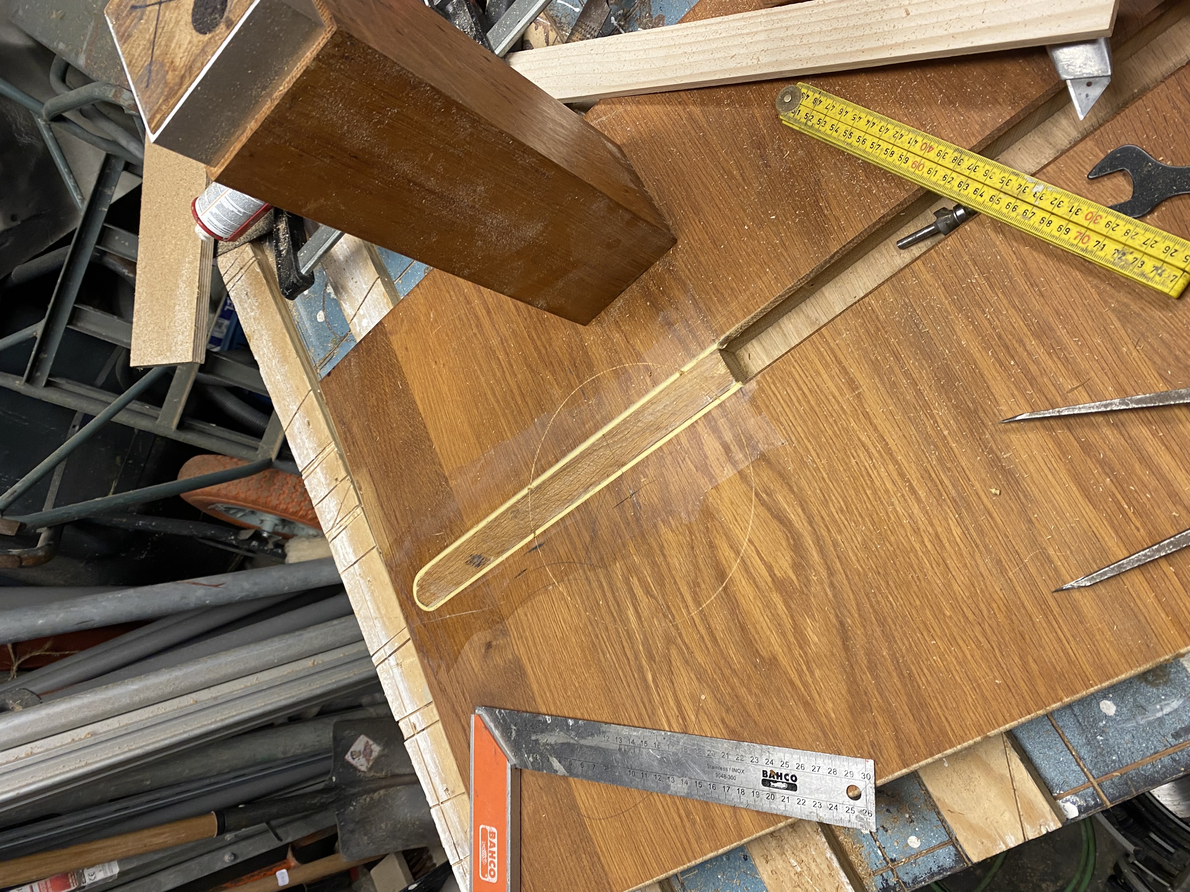

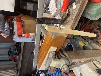

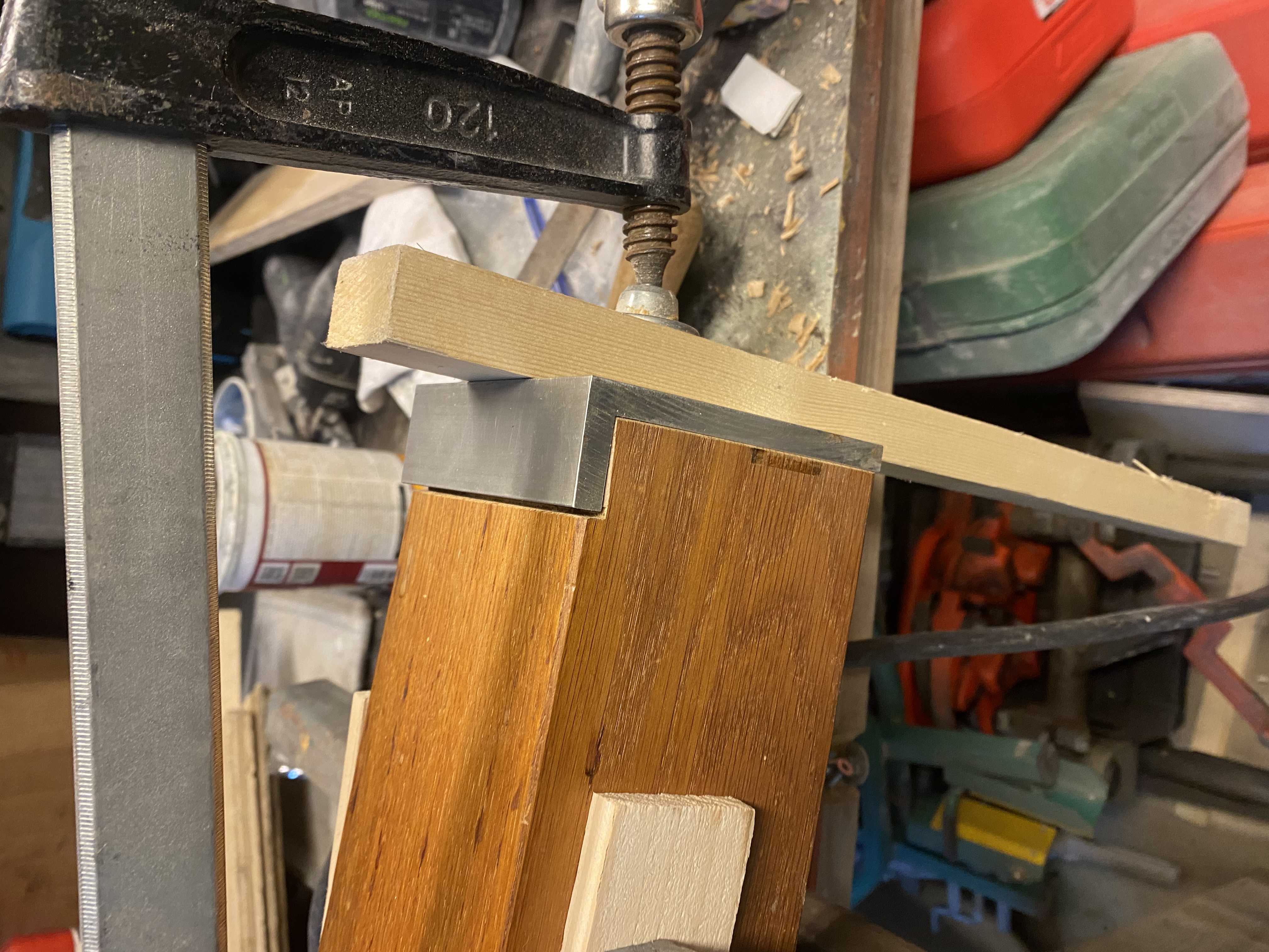

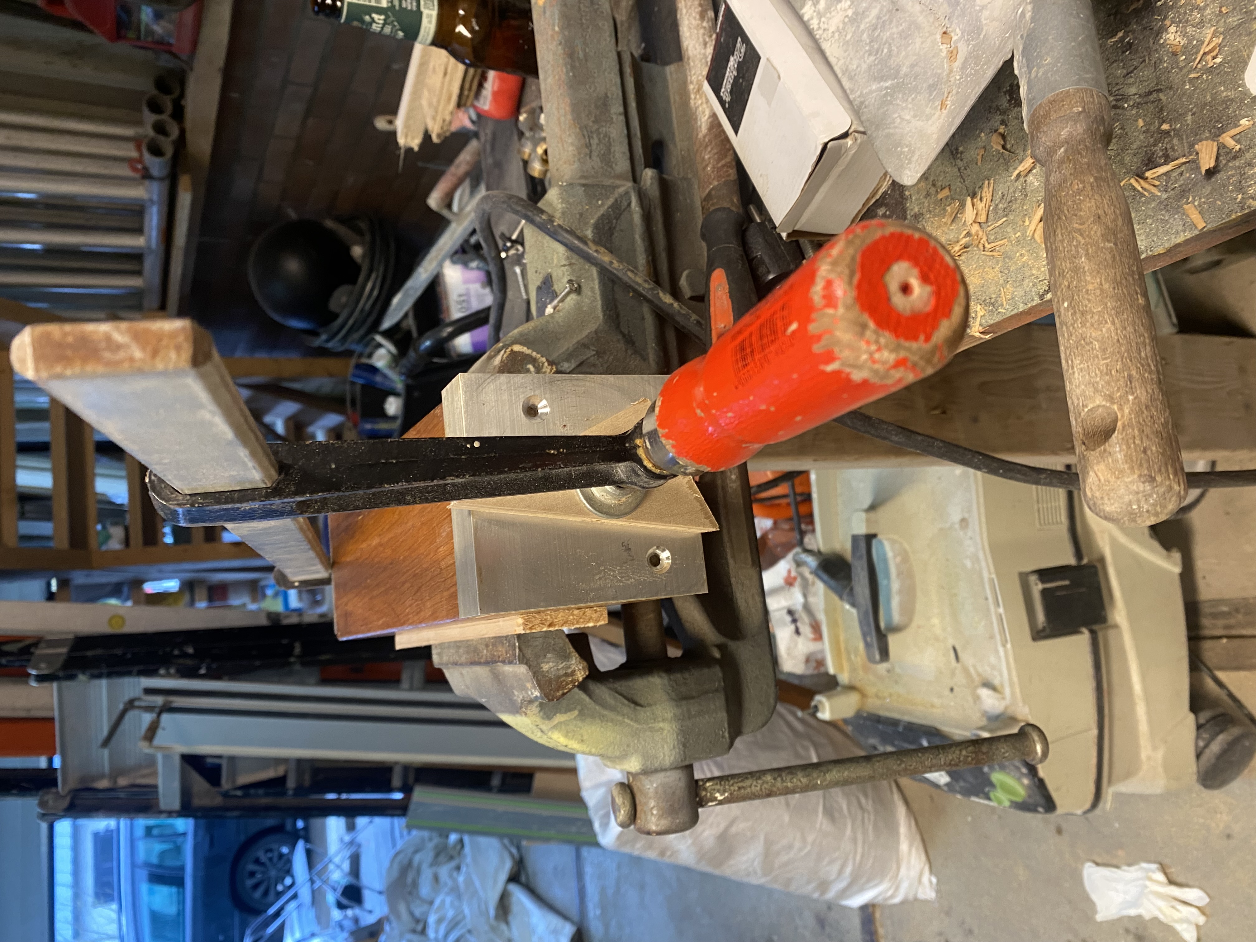

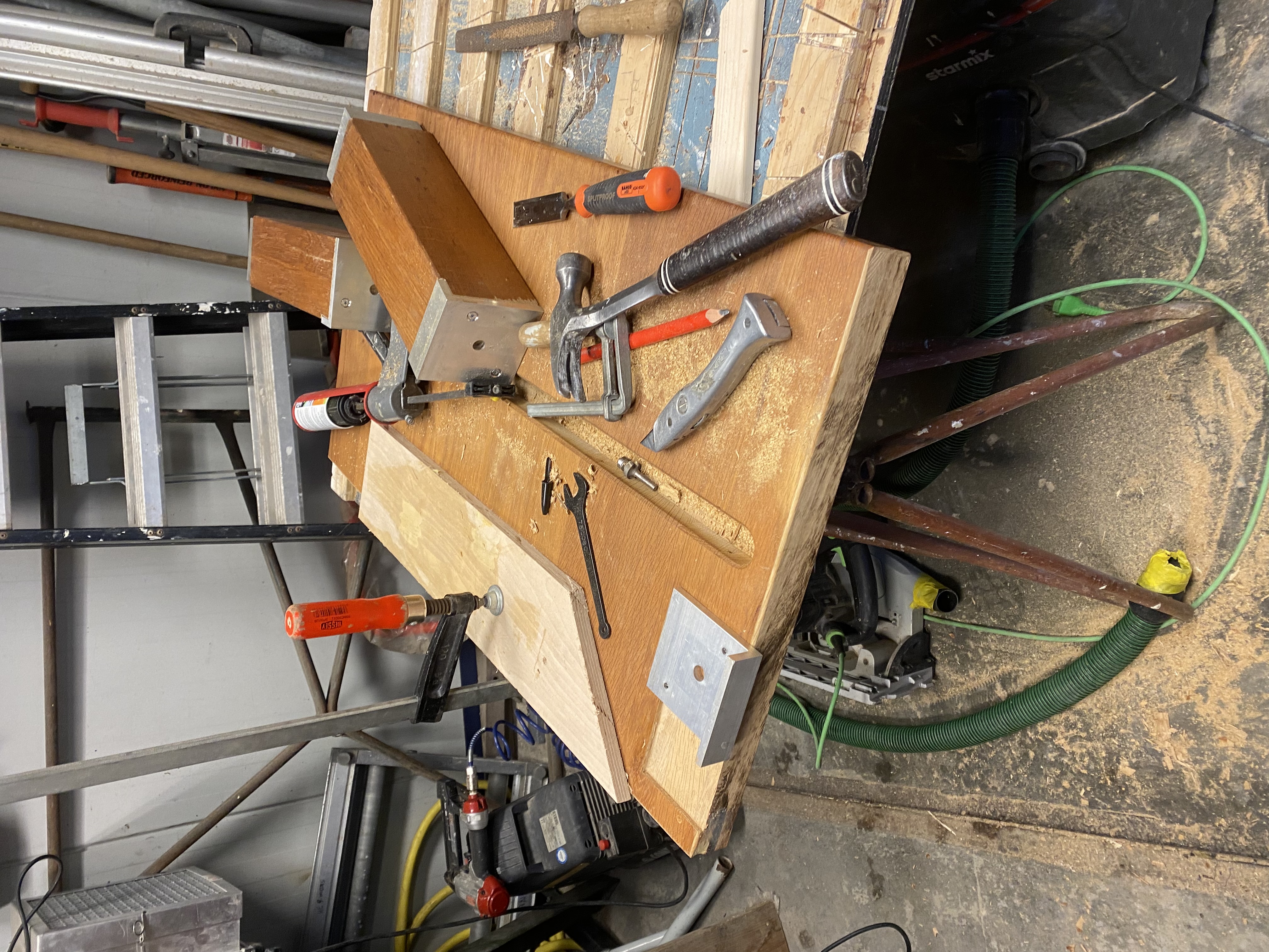

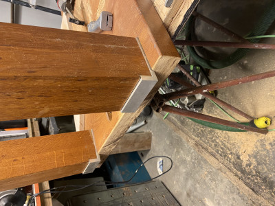

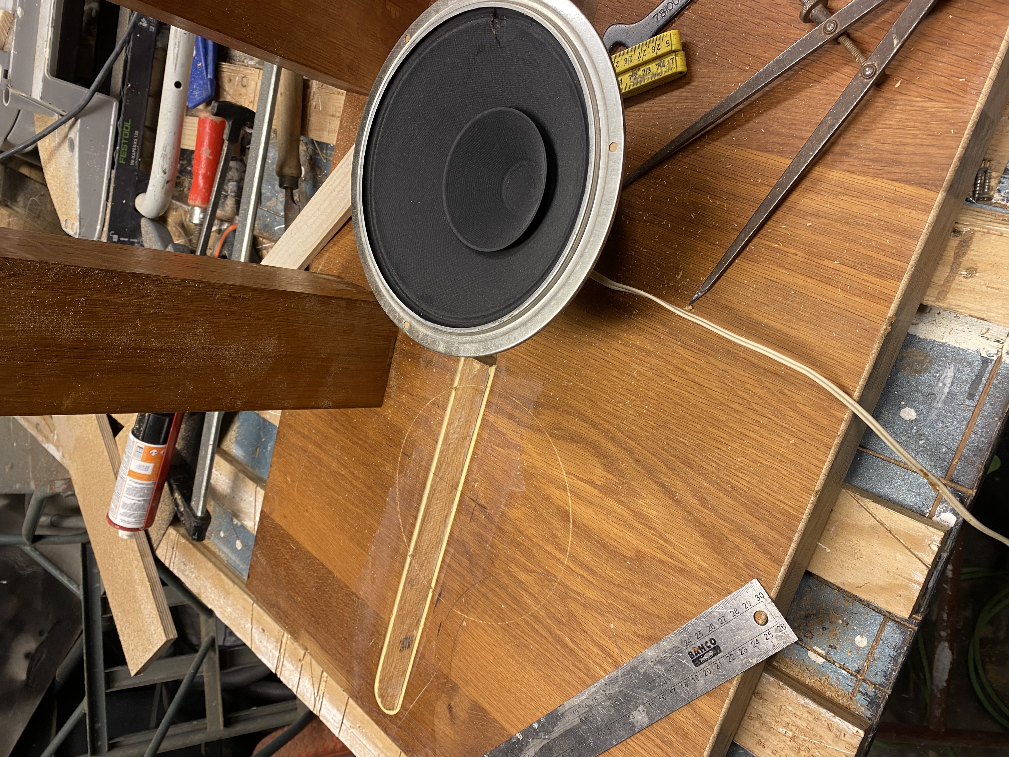

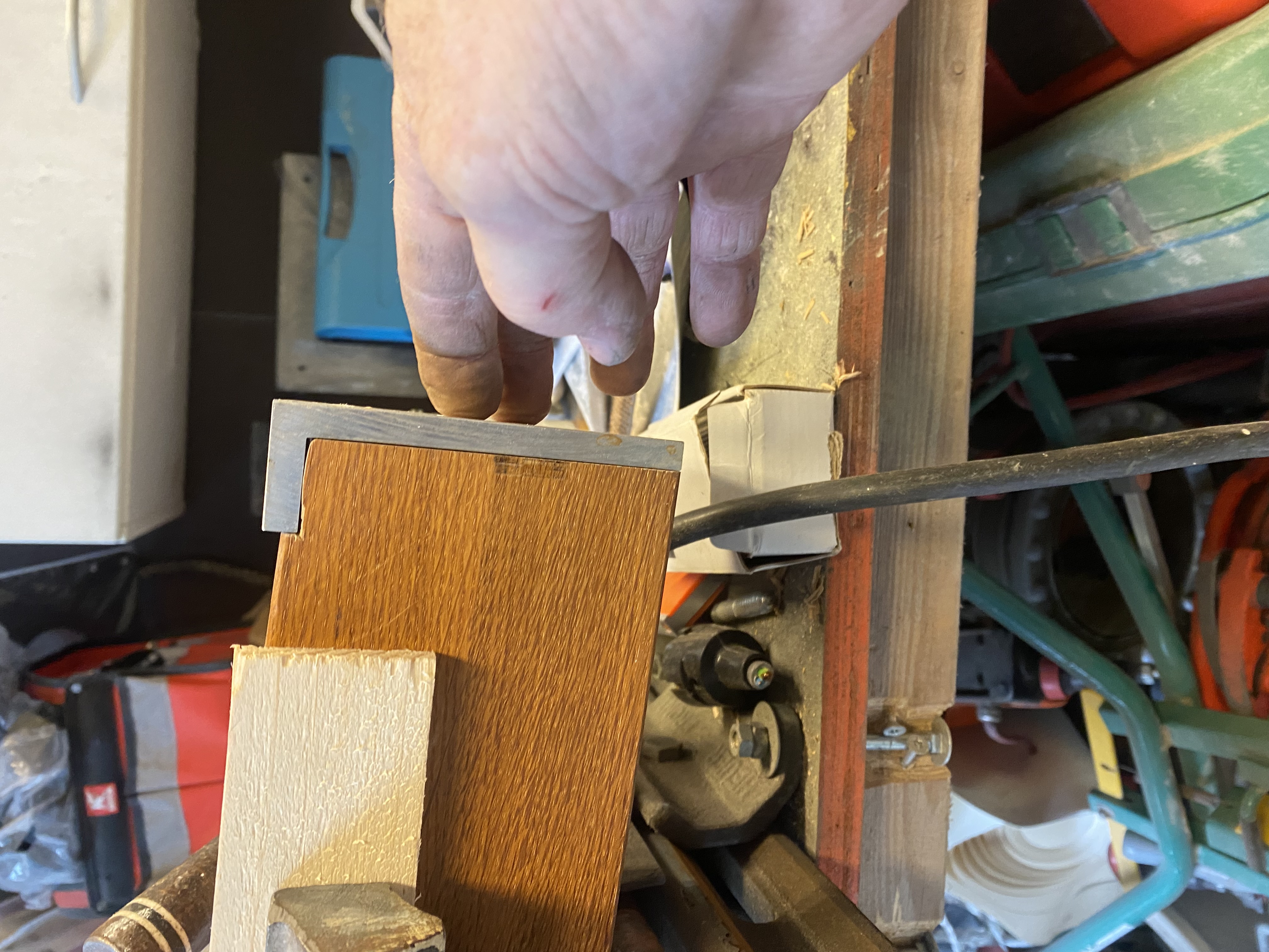

Vandaag ook begonnen met met een stukje massief eiken wat ik gered heb bij de kringloopwinkel wordt een obtje met de 9710
En ik heb aad al een berichtje gestuurd
