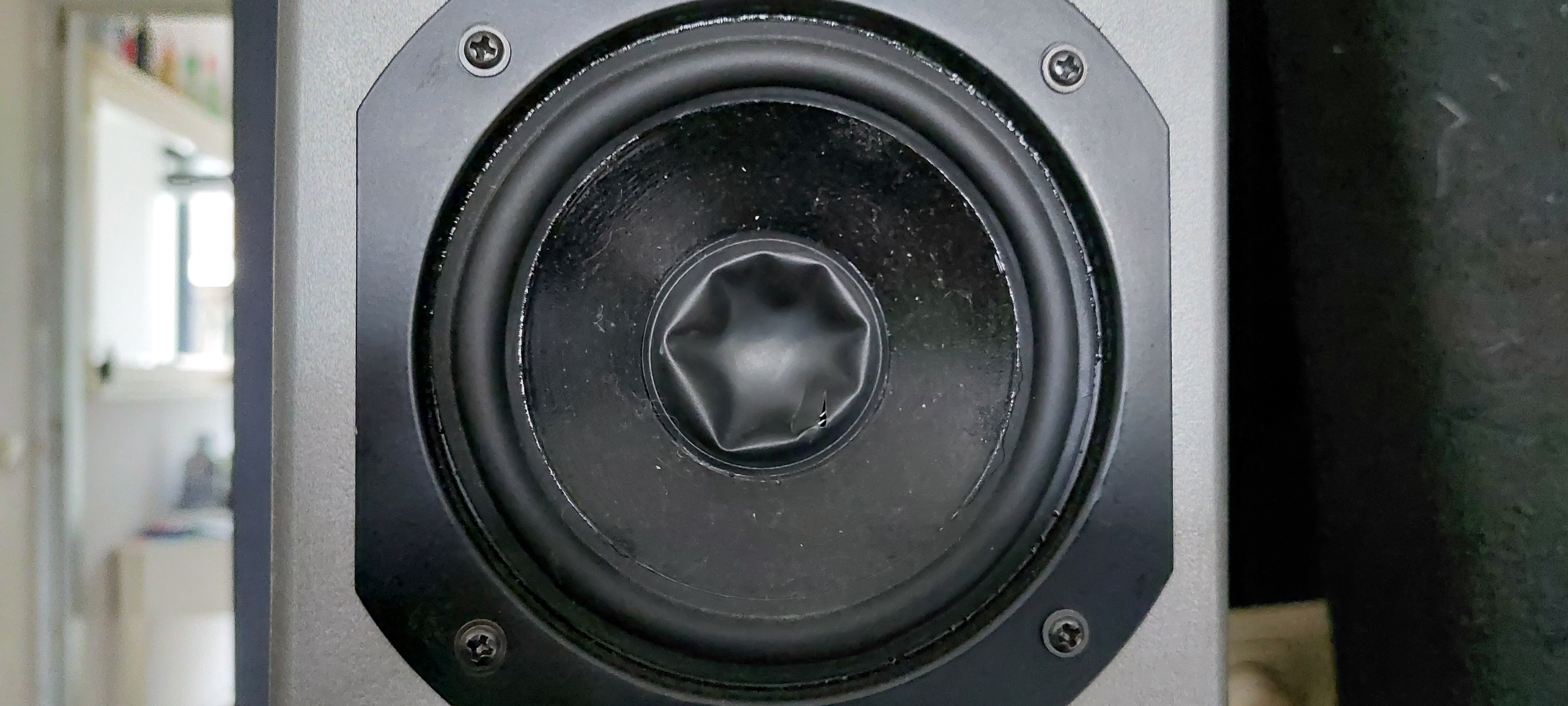

zo ziet de speaker eruit.

Ah .... die is zeker niet stuk! De dome is erg eenvoudig te vervangen en zoals eerder is gemeld ... gewoon een maatje groter nemen (5mm) dan kun je het over de oude lijmresten heen plakken zodat je niets meer van het verwijderde deel ziet.
Waar woon je Joost? Ik denk dat er zeker wel iemand is die je hierbij wil helpen.

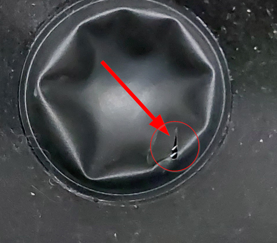

Ik woon iets te ver bij je vandaan maar als ik het zo kan zien dan is dit vrij goed te herstellen door nieuwe stofkapjes te plaatsen.
Verder doen de luidsprekers (en dan met name deze units) het goed toch? Geen aanloopgeluiden of vervorming?

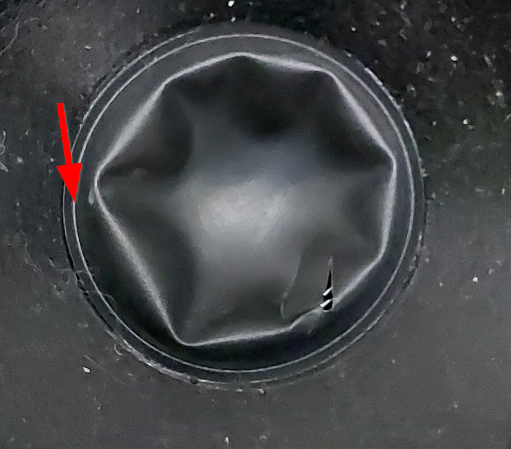

Het is het proberen waard maar volgens mij zit er een scheur in de dome en dan werkt de stofzuigermethode niet zo goed.

Auw, dat had ik niet gezien, dan lijkt het mij dus ook een wat harder materiaal, een beetje richting een plasticachtig materiaal, dus dat wordt dan sowieso nooit heel netjes meer, er zullen dan kreukels zichtbaar blijven.
Dus dan wordt het inderdaad aantrekkelijker om er nette nieuwe op te zetten.
