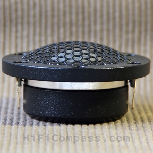

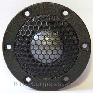

Bliesma heeft een niewe serie tweeters gelanceerd. De tweeter is er in Silk, Allu, Beryllium en Diamant verkrijgbaar. Op Hificompass staat uitgebreide info: https://hificompass.com/en/reviews/blie ... d-6-t25s-6
Ik wil zelf tzt deze bestellen en in mijn set inbouwen (ik heb er 4 nodig :rock:). Het zal dan de Beryllium versie moeten worden. De excursie is zalig te noemen! Hieronder wat meer info over deze versie:
Highlights:
25mm aluminium-magnesium alloy dome with variable thickness for ultrasonic first breakup mode
Extremely low moving mass for better transient response and higher efficiency
Fully saturated neodymium motor with copper sleeve for low non linear and modulation distortion
2mm linear excursion and large vent channel for undistorted low frequency operation
Narrow surround for less “soft dome” coloration
Product Details:
Flush mounted surround and rear mounted magnet system for flat frequency response and wide off-axis response. No ferrofluid for improved dynamics. Underhung voice coil wound on titanium former. Flexible and lightweight lead wires made in Denmark. Thick aluminium powder coated flange. Aluminium rear chamber with natural wool damping. Gold plated wire terminals. Recommended frequency range 1.8kHz-40kHz.

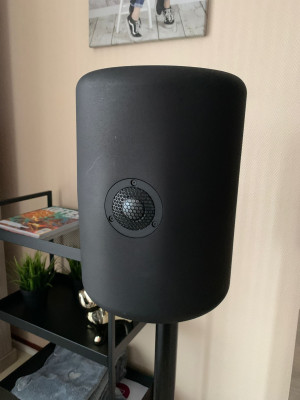

Jazeker. De Bliesma's (T25B) spelen nu een aantal maanden samen met de Purifi's in de actieve luidspreker (d'Apolito opstelling). En dat bevalt bijzonder goed.
De off-axis response is enorm - ik moest de integratie met de baffle flink aanpassen ten opzichte van de SB tweeter. Ik heb een cilindervormige baffle, dus dat had best wat voeten in aarde.
Wat daarnaast opvalt aan de Bliesma is de veel lagere vervorming. Je hoort letterlijk ieder detail in de muziek.

Ze zijn wel omnidirectioneel. Maar niet de omnidirectionele speakers uit dit topic: viewtopic.php?t=30807&start=25
Dit is het ontwerp:
