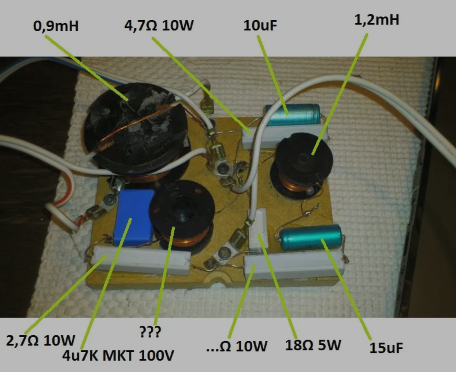

Ik heb op een filter 2 elcos zitten die ik wil vervangen.
Alleen is de waarde ervan wat onduidelijk.
* Tesla TF202 10 U/K
en TF 204 15 u/K
de 15 is van formaat kleiner dus zomaar aannemen dat dit 10uF en 15uF moet zijn lijkt me voorbarig
filter komt uit de Driade 81Mk 2
kan iemand me verder helpen met de waardes (ik kan ze niet meten door gebrek aan apparatuur)

Hierbij de component waardes van je filter (Driade 81MkII)

Top, thnx Olaf
