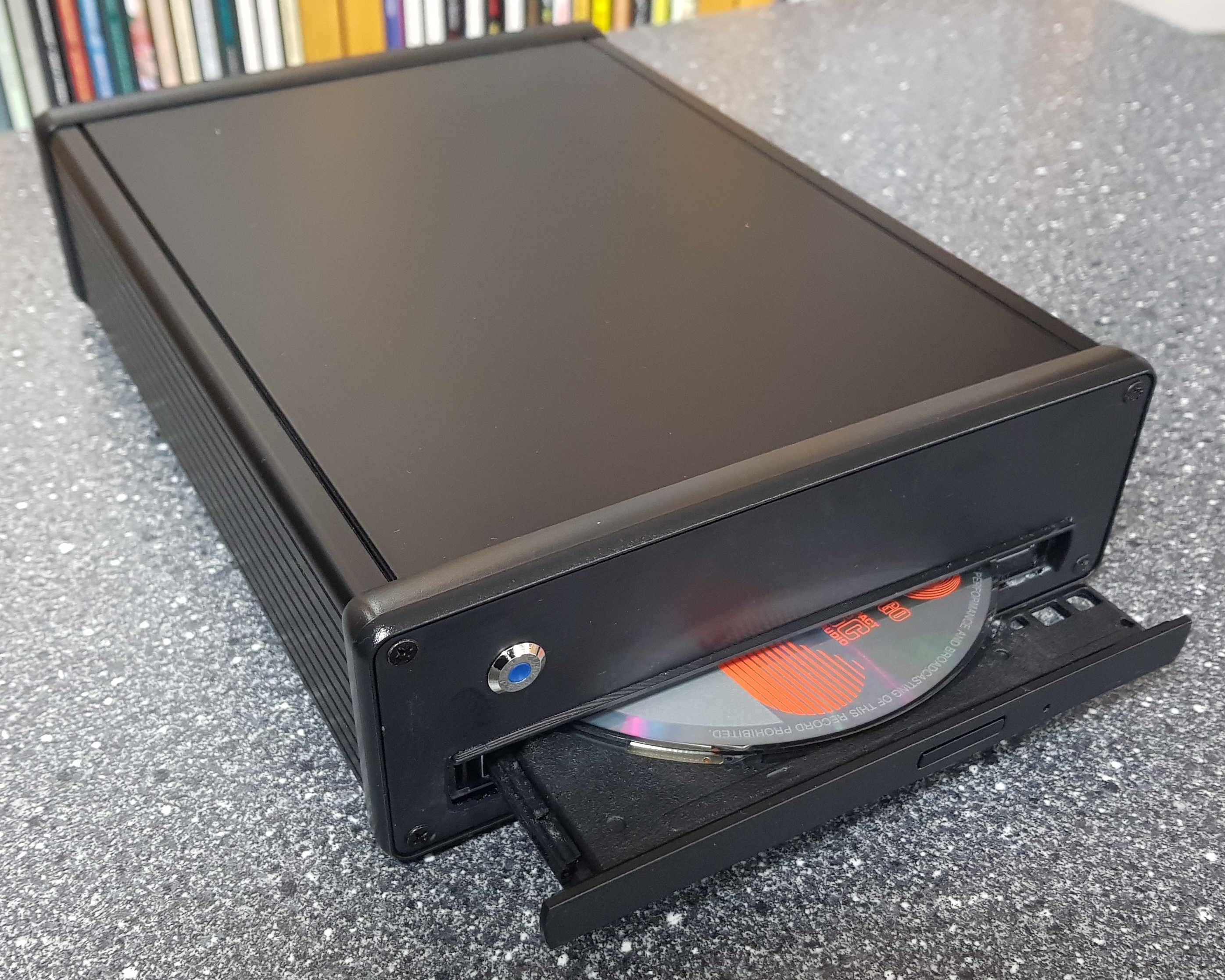

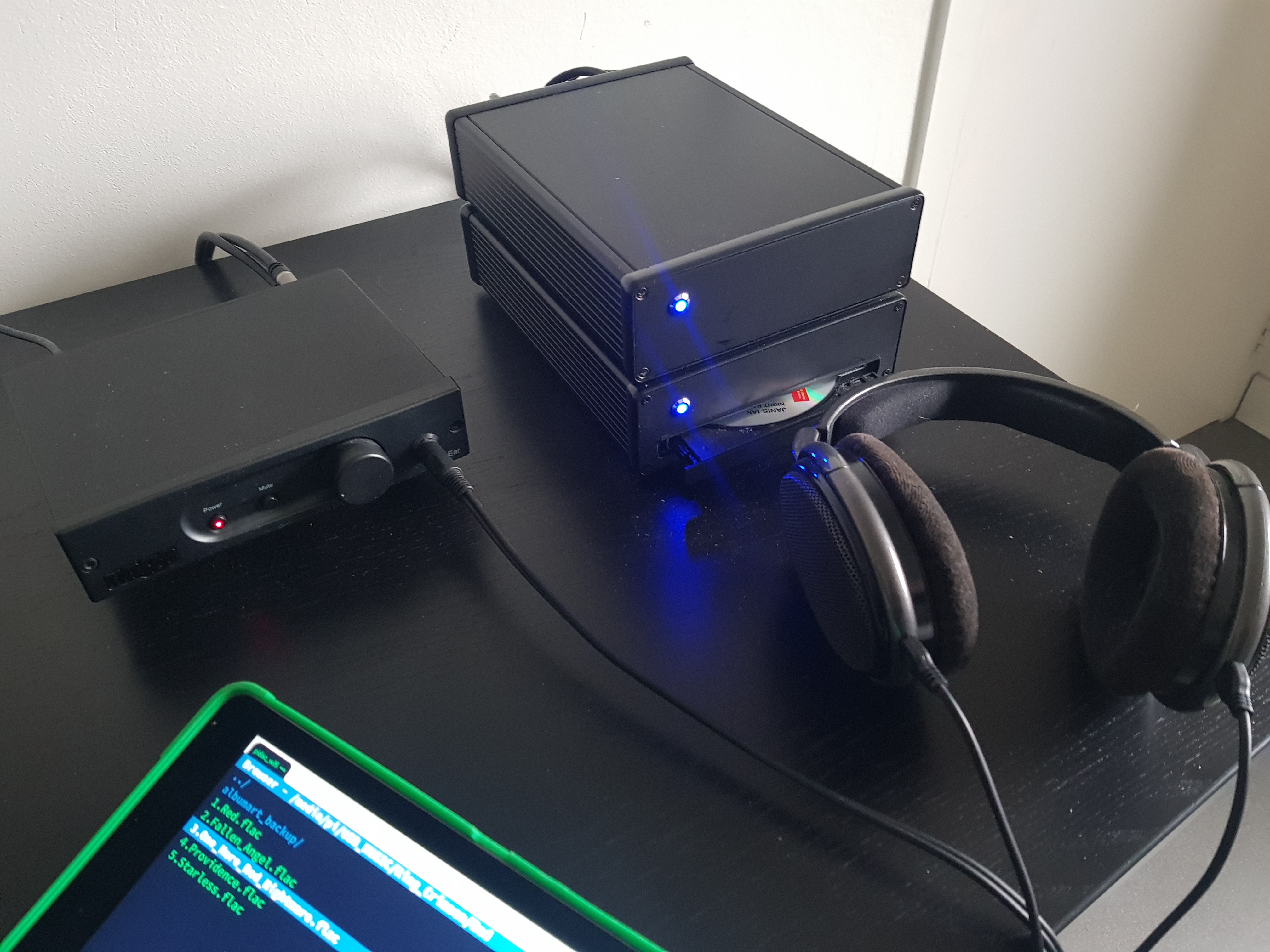

Mijn PiDAC : Solid state CD player
Muziek wordt uiteindelijk afgespeeld vanaf lokaal ripped en opgeslagen files en niet "live" met evt. loopwerk leesfouten die "on the fly" gecorrigeerd moeten worden.
Enkele specs :
Processor: Pi 3b+
CD player: Zen Drive
User Interface: WIFI + IPAD
DAC: HifiBerry DACPLUS-PRO (onboard clock)
Voeding: Batterij powered / linear stabilized.
Software: Raspbian OS, CMUS player, ABCDE ripper, ALSA low ringing FIR
Playing: Only solid state van eigen ripped CD's naar WAV opgeslagen op usb stick

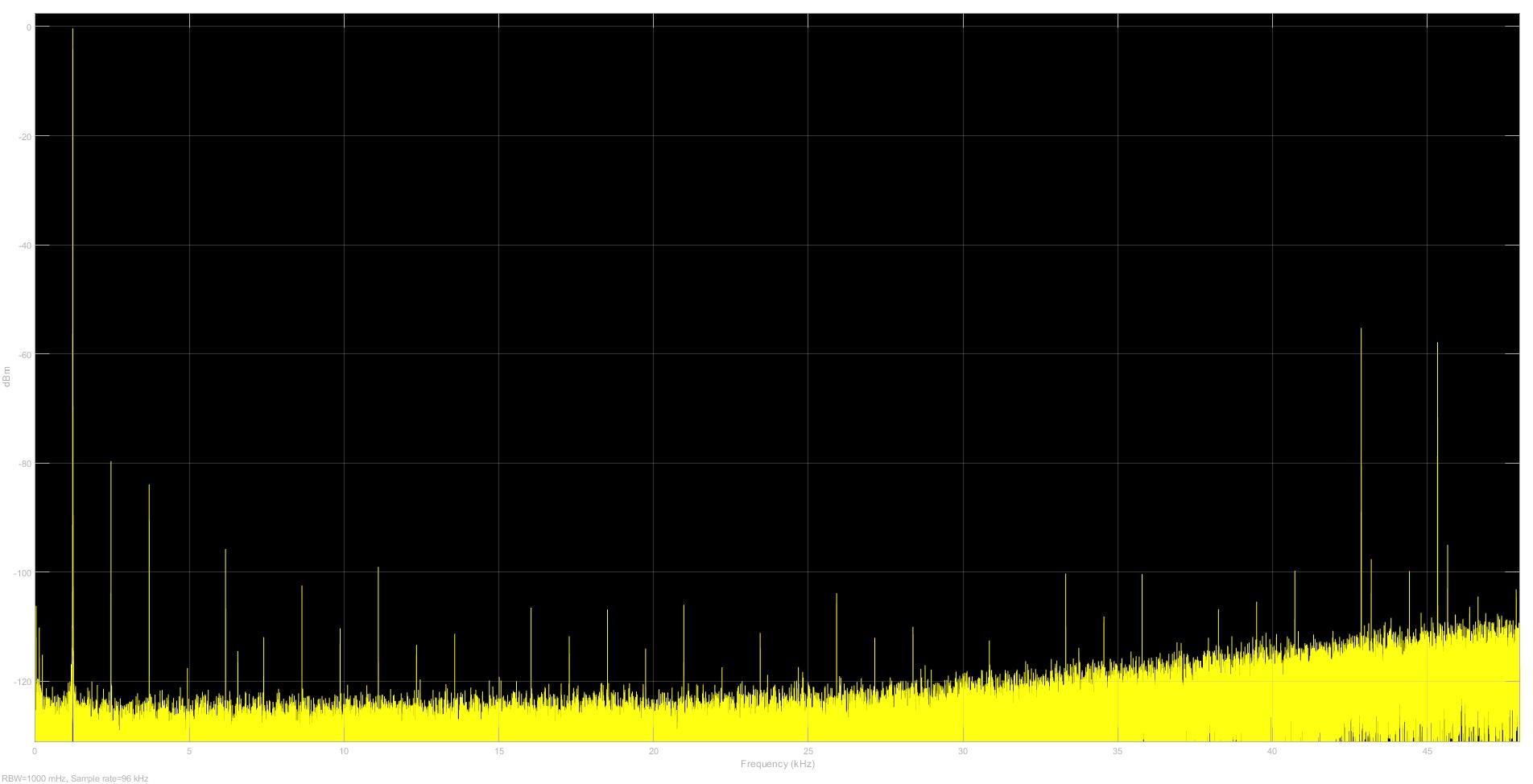

Goede tip ! Ik heb een TASCAM recorder en je brengt me op het idee om daarmee het resultaat te valideren met een meting !Meten is weten: viewtopic.php?t=16127 En dat was 12 jaar geleden! Gewoon een PCI kaart
Metingen die ik tot nu toe gedaan heb met de scoop worden beperkt door de (on)mogelijkheden en resolutie (12 bits) en verder de vreselijke software van de scoop.
Dus met Matlab een aantal digitale test signalen genereren. Sweep / two-tone / impulse / block, deze op CD te branden daarna de ripper laten werken en dan afspelen van rip vanaf USB naar de piDAC en uitgang opnemen met de Tascam. Opname weer in Matlab stoppen en dan een analyse doen in tijd/frequentie domein. Klinkt goed. dus later volgt meer met de resultaten .

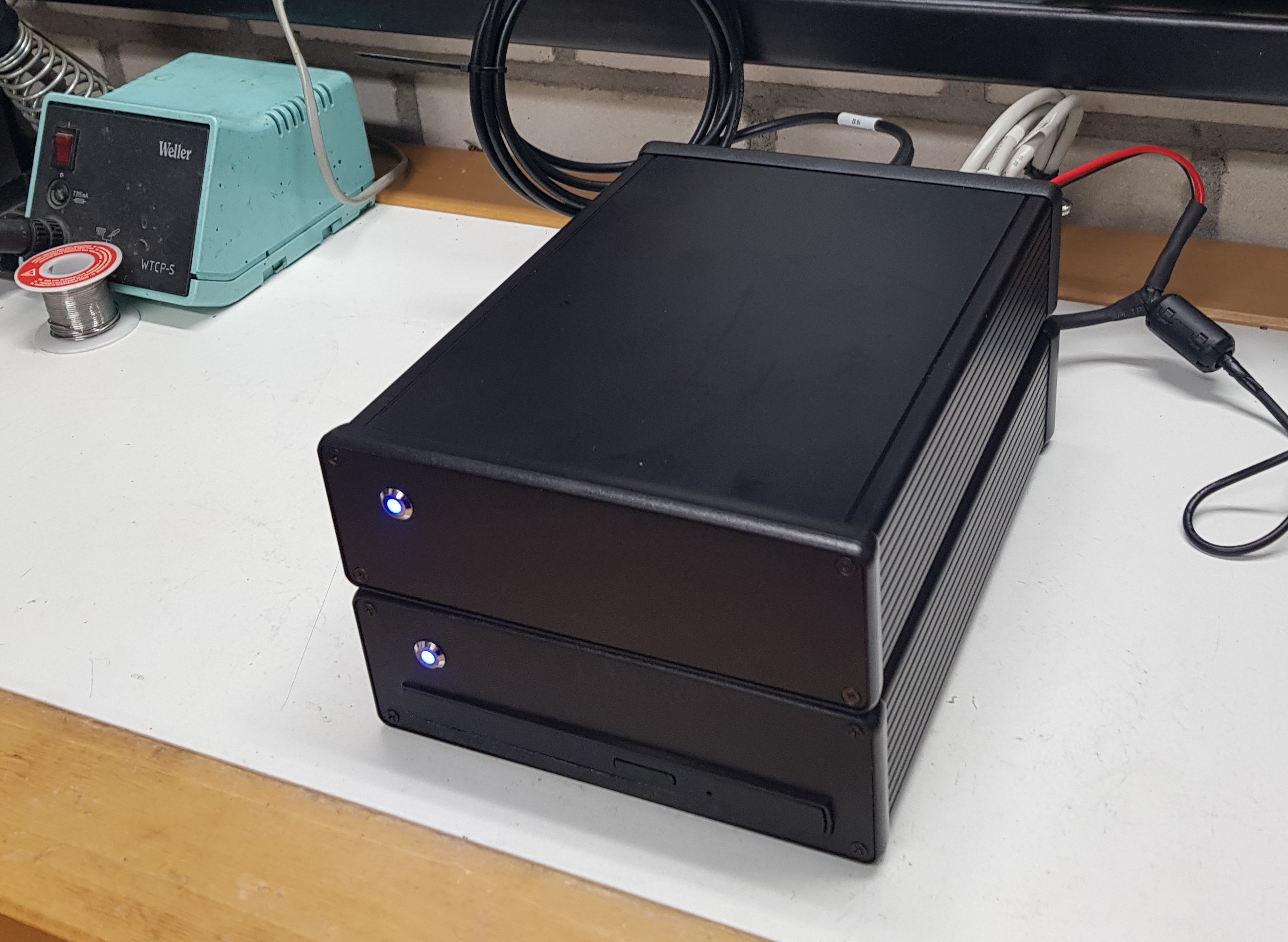

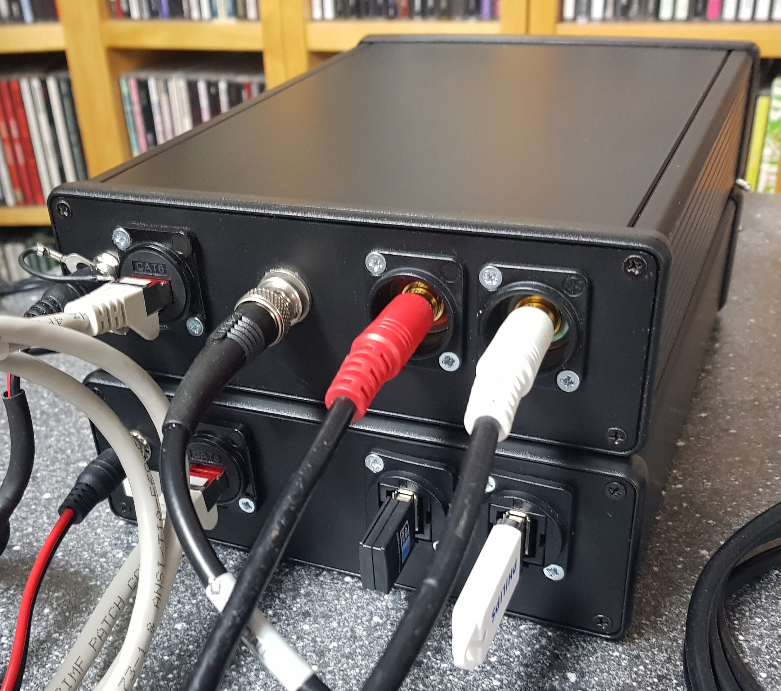

Laatste update : Automatic Wifi / Access point switch toegevoegd aan de piDAC.
De user interface is met de iPad via thuis netwerk en als hij "het veld" mee in gaat dan wordt ie access point en kan direct met iPAD verbinden.
Wifi blijft soms nodig voor sw updates vanaf Git.
Project is nou zo'n beetje af of het moet nog een buis trapje toevoegen zijn in een derde doosje als dat past in 5.5 cm hoogte
