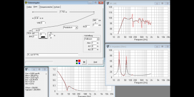

Die eerste, de 18sound BPH heb ik in Ajhorn nagemaakt (groene curve), leuk zeg. Zie alleen wel dat de SPL met mijn driver in Ajhorn 105dB is, die ca. 108dB van de site (klik op 'dB') lijkt me erg veel. De impedantiecurve komt qua positie van de pieken behoorlijk exact overeen. De hoogtes niet helemaal

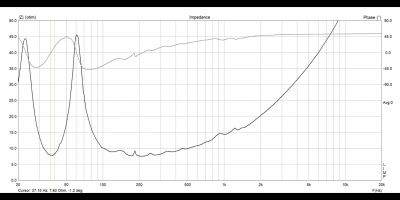

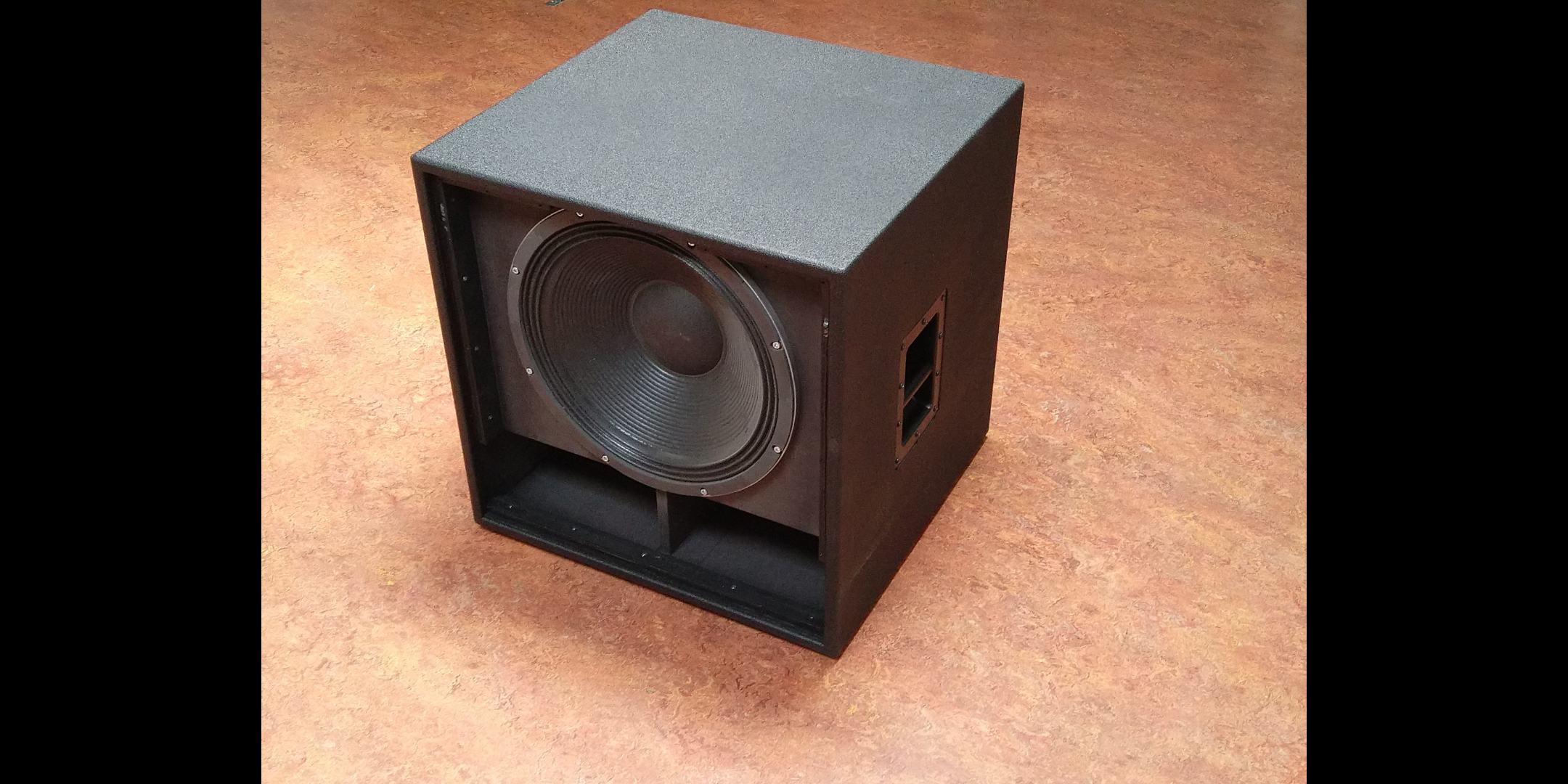

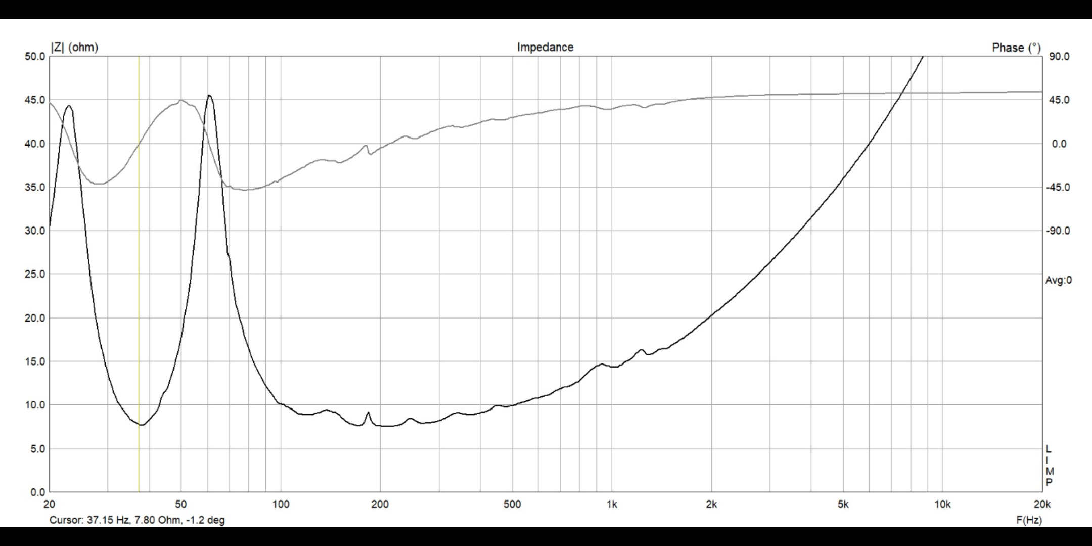

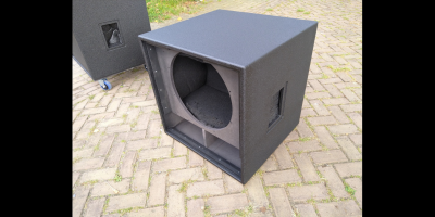

Uiteindelijk heb ik het ontwerp gebouwd en hij speelt erg goed van ca 35hz tot 140hz.
Het ontwerp heb ik geoptimaliseerd voor positie van de woofer in de lijn, het is een hybride tussen basreflex en TL. De impedantiemeting toont veel TL gedrag.
Demping heb ik met microfoon tussen woofer en poortopening geoptimaliseerd. Uiteindelijk het beste resultaat bijna kunnen behalen met slechts 1 type demping, Akotherm 70mm dik en dit op strategische plaatsen en derhalve minimaal en bijna optimaal. Dan wint degelijke eenvoud het toch, ivm dat de subs bij een klant staan.
We hebben de subwoofer niet op de max kunnen testen maar met serieus vermogen bleef de kast nog mooi stil en de poort maakt geen bijgeluiden (is ook een heel grote poortopening)
Specs:
64x64x60cm
18" 1600Watt AES continuously/ 3200Watt Program Power
Xmax (calc) 13,5mm (1/4e poolplaathoogte wordt erbij gerekend)
