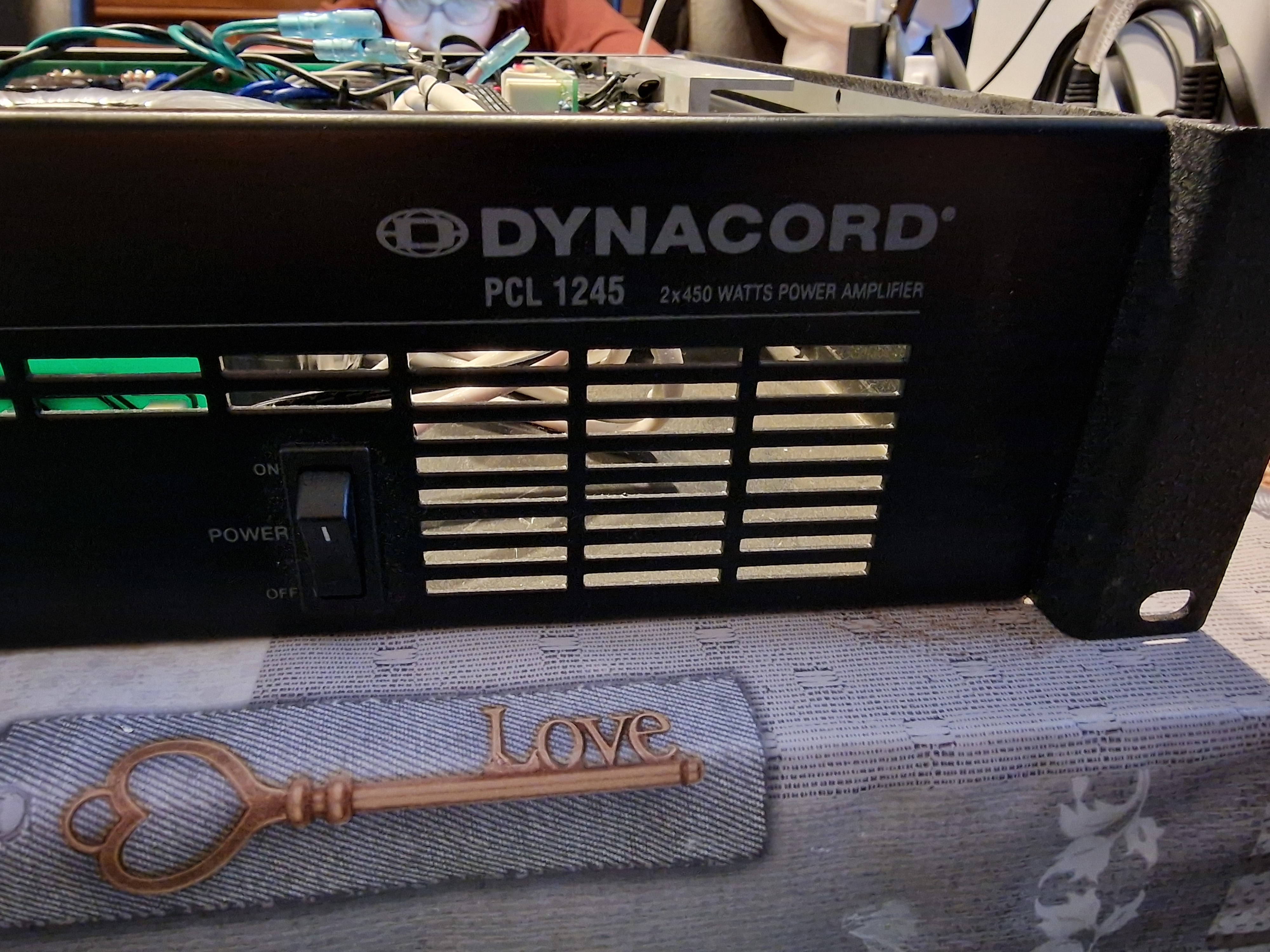

Ik had het met een collega over de Rel T5 die ik gefikst had, waarop hij zei nog een Dynacord PCL1245 te hebben liggen die stuk was en niet meer nodig...missen een hoop schroeven en liggen wat draden los...

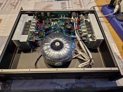

Mooi gebouwd, dikke torrenbak met 2x225W aan 8 Ohm en 2x450W aan 4 Ohm (full spectrum, both channels driven, 0,2% thd). Er zit een ringkern in die 75% van de 16,5kg voor z'n rekening neemt dus dat is leuk...ik snap dat ze over gaan op klasse D in de PA branche. Het apparaat is schoon van binnen, geen uitgefikte componenten enz. Maar de klacht dat 1 kanaal niet werkt staat en dat ligt dan ook los. 8 hele dikke IRFP150 achtige torren per kant en ongetwijfeld een hele dikke dc spanning maken enige voorzichtigheid geboden.

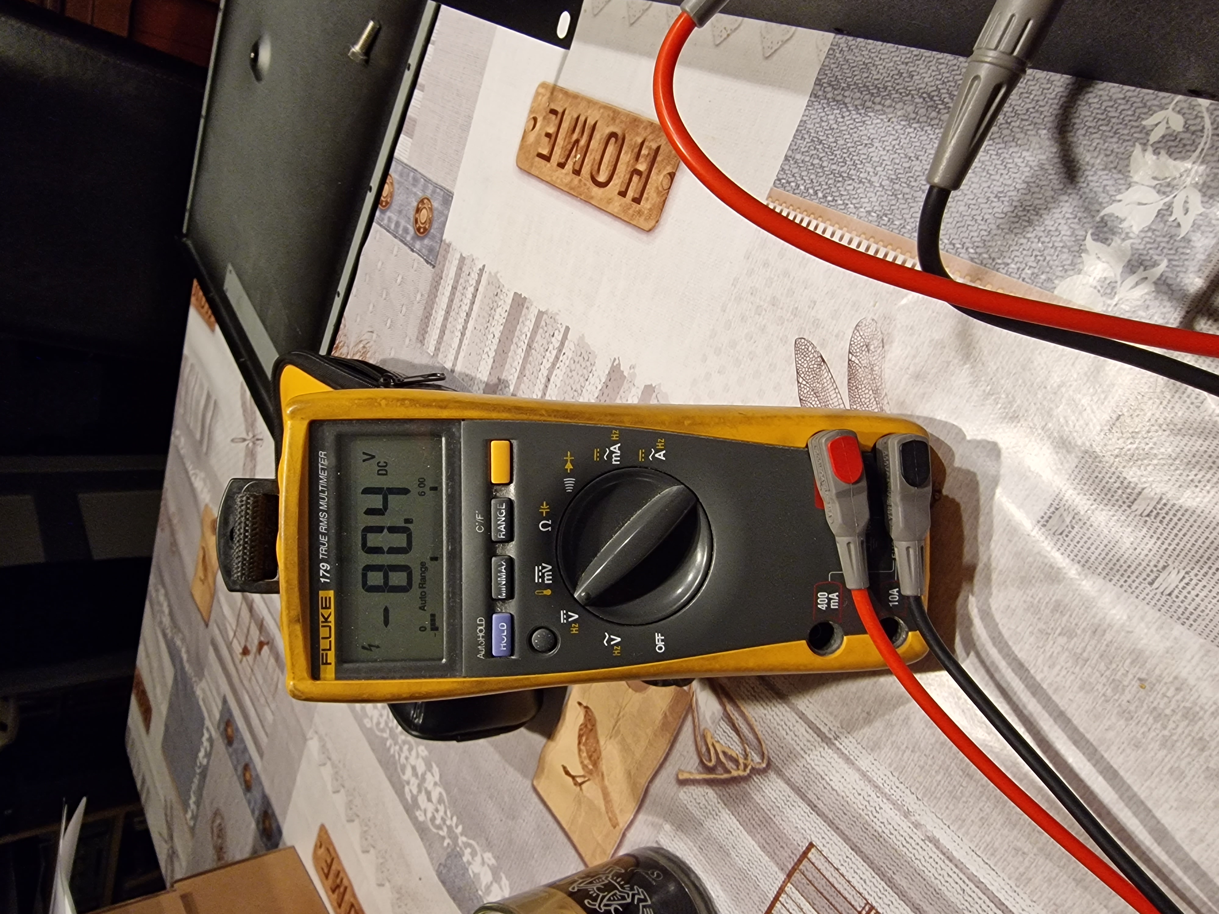

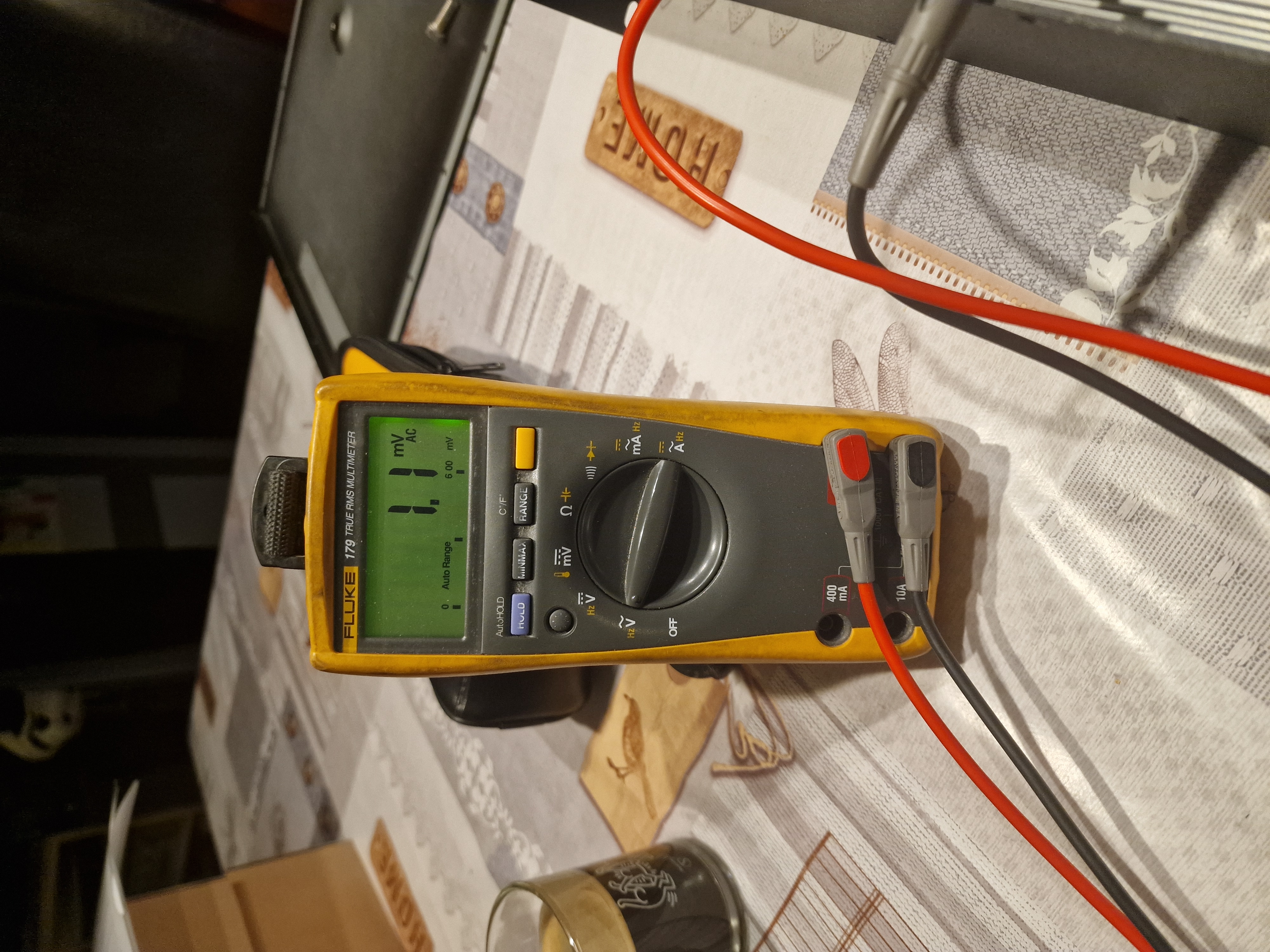

Daar was ik al bang voor...80V DC
Rimpel is er bijna niet
En negatief is er ook netjes...

Ik heb inmiddels ontdekt dat als ik het losliggende kanaal aansluit, de hoofdzekering van 6,3A er gelijk uit klapt bij inschakelen, kan geen sluiting meten maar ergens maakt er dus een tor sluiting waarschijnlijk...nog ff verder zoeken...
