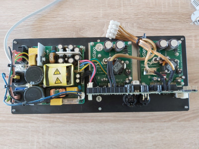

Ik wil er wel een foto bij zetten, maar helaas is er op de printen niets te zien.

Deze dus...
